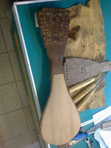

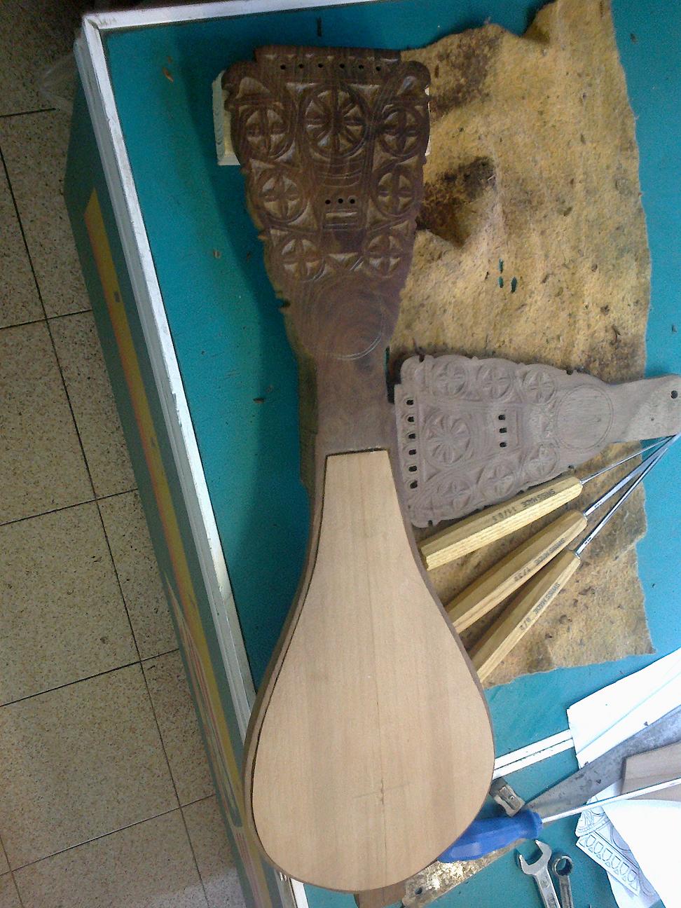

ετοιμο και το δευτερο καραολο              [ Invalid Attachment ]

αρχισες τα κεντηματα ,ε????
αψογος! :)

« Απάντηση #50 στις: Οκτωβρίου 17, 2013, 08:15:15 μμ »
πολυ ενεργεια βγαζεις γιαννη μπραβο

Σα να μου φαίνεται ότι κάνεις πρόβα για τα δαντελωτά βρακιά της κόρης σου!!!! ;D ;D

Απλα θα μου αρεσε να ειχε λιγο περισσοτερο βαθος στο σκαλισμα... :)

Πολύ ωραία δουλειά γιαννάρα!!!Keep going!!!

Γιαννη τρομερη δουλεια, μπραβο σου! (πες μας λιγο κ για τα ξυλα... το καφε τι ειναι; δυσκολα το σκαλισες; για να κανεις τετοια σχεδια πρεπει να εχεις σπουδασει ξυλογλυπτικη... κ παλι μπραβο σου)

καλημερα! και με μαυρο να τα εγραφες, σαν ολους τους κοινους θνητους εδω μεσα, παλι θα σου απαντουσα.
Εννοηειται πως δεν εχω ασχοληθει με κατι τετοιο, ουτε ειναι κατι τοσο καλο σαν αποτελεσμα. Απο αποψη φινιρισματος εννοω. Ευκολο ειναι, υπομονη και αρκετο χρονο θελει μονο.
Το μονοκομματο λυρακι ειναι απο ενα φανταστικο κομματι παλιας μαυρομουριας που μου βρηκε ο φιλος Dimitris Kriti και το σπαστο ειναι Ελληνικη καρυδια με καραολο αμερικανικη καρυδια.

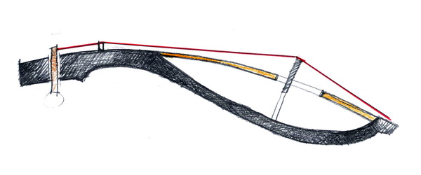

Ευκολο ειναι...
... εμένα θα μου επιτρέψεις να αμφιβάλλω... ;D
Γιάννη η κατασκευή σου μου έβαλε ιδέες.... ανομολόγητες προς το παρόν...

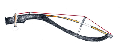

έχω ερωτήσεις:
τι θα βάλεις ανάμεσα στο καπάκι και το σκάφος? φιλέτο ? έχεις αφήσει ακριβώς το πάχος ? αν αφήσει κενό, εκεί μπαίνει στόκος -  ή - τι άλλο ?
δεν έχω ιδέα από λύρες (ούτε έχω δει από κοντά, μόνο φωτογραφίες)
η Κρητική έχει ολόκληρη "ταστιέρα",  η Πολίτικη "μισή" χωνεμένη στο καπάκι ενώ η Θρακιώτικη καθόλου (απ' ό.τι έχω δει εδώ μέσα...) γιατί ?
η τομή μιας λύρας (σχηματικά, μην ψάχνετε λεπτομέρειες) είναι περίπου έτσι ?
(κυρίως με ενδιαφέρει αν "έπιασα" την καμπύλη του καπακιού και την "πορεία" της χορδής)
οι χορδές πως πιάνουν πίσω ? (ξετρυπάνε στον χορδοκράτη που φαίνεται - κι αυτός με τη σειρά του στο σκάφος ? πως ? με "κορδόνι" σαν του βιολιού ? καμμιά φωτο από κοντά ?)
... και τέλος... γιατί έχεις 3+6 τρύπες στο "καράολο" ?  ;D
σε ζάλισα... θα έστελνα pm αλλά δεν "παίρνει" εικόνα ... απάντησε με pm αν θες να μη χαλάσει το νήμα... ευχαριστώ!

Δεν με ζαλησες καθολου! Ναι η τομη ειναι καπως ετσι στις λυρες που δεν εχουν ξεχωριστη γλωσσα, οπως και αυτη. Το καπακι περνει τετοια κλιση, αναμεσα καπακι και σκαφος κανονικα δεν μπαινει τιποτα, να ειναι λιγο σφηνωτο ισα ισα. Λεω κανονικα γιατι εδω μαλλον θα χρειαστει να βαλω στην μια(καρυδια). οι τρυπες στο καραολο ειναι ασχετες, τσι ηταν το σχεδιο, οι χορδες πιανουν με ολους τους παραπανω τροπους που ανεφερες, εδω θα τρυπηθει το σκαφος, γιατι ετσι ηταν το σχεδιο, αλλα δεν ειναι και η καλυτερη λυση. Δες εδω πως ειναι η ντιβα, στο μουσει λαικων οργανων.
για οτιδηποτε χρειαστεις εδω ειμαστε!
