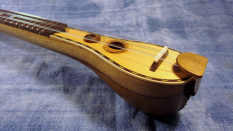

Και 2 ερωτήσεις...
1) Να βάλω για καπάκι λεύκα?
2) Κλίμακα 36 εκατοστά....πόσα τάστα όμως...?
Χρήστο έχεις καμία ιδεά για αυτά?
(βλέπεις για τον Ζαρκ δεν σχολιάζω τίποτα γιατί είμαι καλό παιδί)
Απ: “Μπαγλαμάς …bonsai”…κατασκευή κι επισκευή...
« Απάντηση #123 στις: Ιουνίου 21, 2014, 04:19:07 μμ »
Δάσκαλοι...έχω φτάσει μέχρι εδώ...το σχήμα είναι κοντά στο ζητούμενο? (όχι τίποτα άλλο είναι και μακριά ο χειμώνας να πιάσει θέση ο μπαγλαμάς δίπλα στο τζάκι)
Και 2 ερωτήσεις...
ταστα 23...................να βαλεις λευκα για καπακι? Οχι να μη βαλεις...................καλυτερα βρες ενα ισοβενο πυκνο Σουηδικο και κοφτο με τα νερα καθετα,παρα λευκα.Απο την πισω πλευρα θελει κι αλλο παρσιμο με τις ρασπες

μόνο το μανίκι έχω τελειώσει...απλά το λέω μήπως θέλει κι άλλο στρογγύλεμα...το σώμα του έριξα 2-3 ρασπιές να φύγουν οι μαυρίλες της κορδέλας...
καπάκι θα βάλω κέδρο τελικά...(άμα τον βρω που είναι)

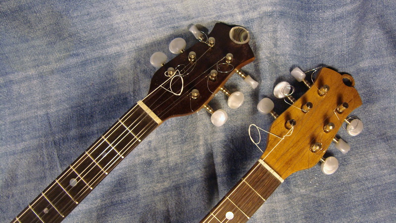

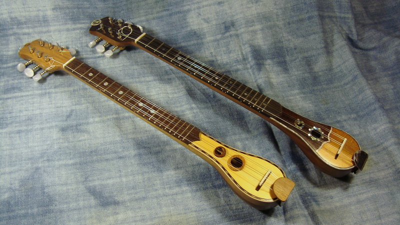

« Απάντηση #128 στις: Οκτωβρίου 02, 2014, 12:33:38 μμ »
και μετά το ευχάριστο διάλειμμα με τους village people, συνεχίζω με τους καινούργιους:
(συγχωρέστε τους αγγλικούς υπότιτλους, είμαι μέλος και σε ένα φόρουμ στα εξωτερικά)
δυο σκαφτοί μπαγλαμάδες

« Απάντηση #134 στις: Ιανουαρίου 03, 2018, 03:05:18 πμ »
Καλησπέρα,
Πάρα πολύ ωραία κατασκευή, λακωνική θα έλεγα.
Επειδή ενδιαφέρομαι και εγώ να φτιάξω κάτι ανάλογο(πρώτη φορά) με ίσως μικρό αλλαγές στο design, θα ήθελα να ρωτήσω αν τα σχέδια για τον μπαγλαμά είναι οι δύο εικόνες του σκάφους στην αρχή? Μήπως υπάρχει κάποιο σχέδιο που να περιέχει και το μανίκι και την ταστιέρα?
Αν όχι πως μπορώ να υπολογίσω το σωστό πλάτος της ταστιέρας?
Επίσης πόσο στοιχίζει κατά μέσο όρο μια τέτοια κατασκευή?
