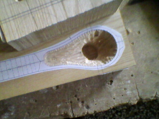

Καλοί μου άνθρωποι..βλέπω μανίκι και σώμα είναι μονοκόματα...άμα πάμε στη λογική της ένωσης μανικιού και σώματος με χελιδονοουρά θα γελάνε και οι πέτρες?
Απ: “Μπαγλαμάς …bonsai”…κατασκευή κι επισκευή...
« Απάντηση #106 στις: Απριλίου 18, 2014, 08:36:03 μμ »
ΓΙΑ ΞΑΝΑΣΠΑΣΤΑ ΚΑΙ ΡΙΧΤΑ. ΔΕΝ ΚΑΤΑΛΑΒΑ ΤΗΝ ΕΡΩΤΗΣΗ
« Απάντηση #107 στις: Απριλίου 18, 2014, 08:39:36 μμ »
Ας πούμε ότι θέλουμε σκάφος και μανίκι να είναι δυο κομμάτια...είναι εφικτό σε ένα τόσο μικρό μικρό σκάφος? (αμα πεις όχι θα πάρεις ξύλο για το τζάκι...)
« Απάντηση #108 στις: Απριλίου 18, 2014, 08:45:39 μμ »

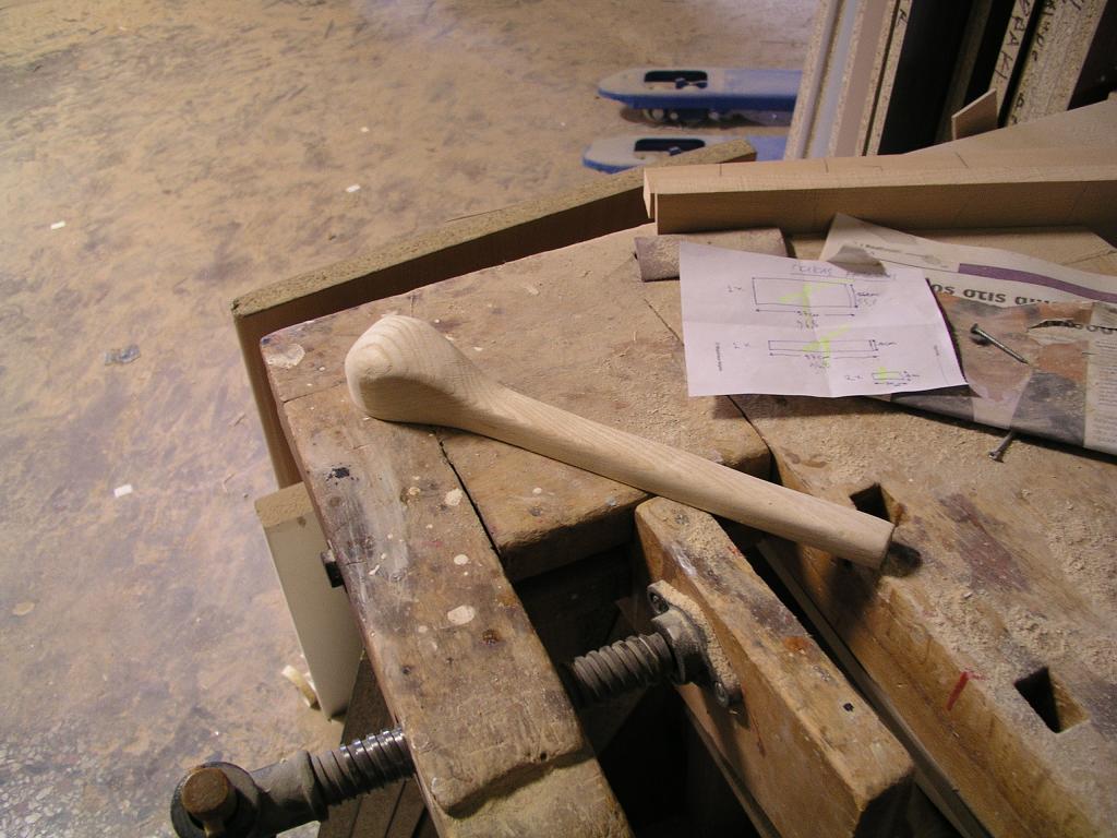

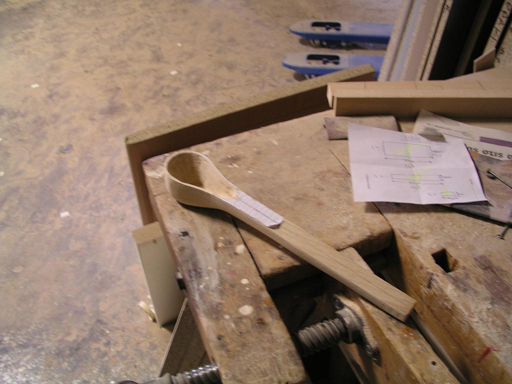

ΚΑΙ ΒΕΒΑΙΑ ΓΙΝΕΤΑΙ ΡΕ ΣΥ. ΕΧΩ ΔΕΙ ΜΠΑΓΛΑΜΑΔΑΚΙΑ ΜΙΚΡΑ ΠΟΥ ΗΤΑΝ ΜΕ ΜΑΝΙΚΙ ΚΟΝΤΡΕΣ ΚΑΙ ΞΕΧΩΡΙΣΤΑ ΣΚΑΦΟΣ.
ΤΟ ΘΕΜΑ ΕΙΝΑΙ ΟΤΙ ΓΙΑ ΝΑ ΒΓΕΙ ΕΝΑ ΤΟΣΟ ΜΙΚΡΟ ΔΕΝ ΠΕΤΑΣ ΠΟΛΥ ΞΥΛΟ ΟΠΟΤΕ ΤΟ ΚΑΝΕΙΣ ΜΟΝΟΚΟΜΑΤΟ.
ΤΖΑΚΙ ΔΕΝ ΕΧΩ.................ΑΛΛΑ ΕΥΧΑΡΙΣΤΩ
« Απάντηση #109 στις: Απριλίου 18, 2014, 08:52:15 μμ »
Έχω ξεκινήσει και σκάβω ένα αλλά δεν είχα καν προσέξει ότι είναι μονοκόμματα αυτά που έχετε φτιάξει...και λέω τώρα τσάμπα οι σγρόμπιες και η ταλαιπωρία...Τώρα όμως μου γεννήθηκε η απορία...πόσο το πλάτος της μεγάλης βάσης της χελιδονοουράς και πόσο της μικρής? (ισχύει το 80 μοίρες κλίση προς τα πίσω ή ισχύει ότι η μικρή βάση έχει το μισό πλάτος της μεγάλης?) και πόσο το μήκος της χελιδονοουράς? (ισχύει το κλασσικό...? σύνδεσμος μήκους άρα μήκος μόρσου τουλάχιστον όσο το πάχος του ξύλου και πάνω?)
Σόρρυ για τις πολλές πολλές πολλές ερωτήσεις αλλά είναι πολύ δύσκολο να νομίζεις ότι ξέρεις πολλά για τα ξύλα και την ξυλουργική και ξαφνικά να πέφτει πάνω σου ο τοίχος της οργανοποιίας...

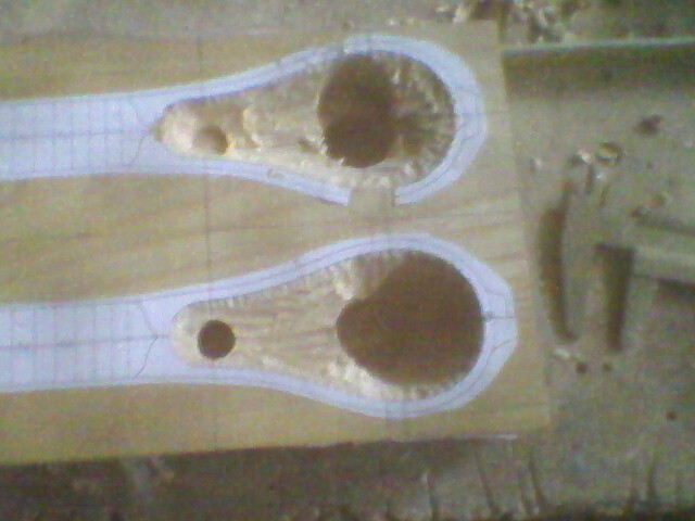

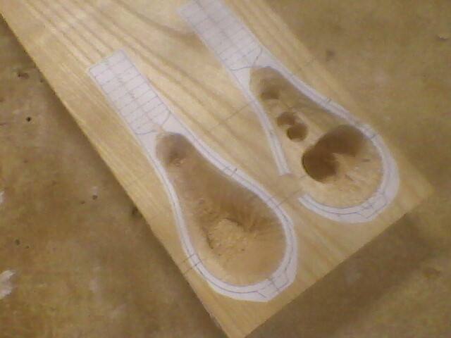

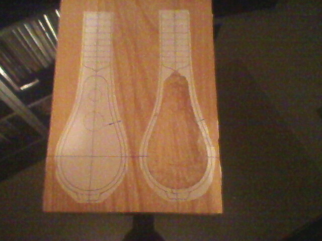

Μετά από μίνι συζήτηση...άφησα στην άκρη το προηγούμενο σκαφάκι...και ξεκίνησα αυτό...
« Απάντηση #111 στις: Απριλίου 25, 2014, 10:32:50 μμ »

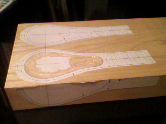

Το διπλανό είναι το δοκιμαστικό και άμα δεν γίνει πατάτα θα βγούν 2...

έβαλα και γώ μπροστά άλλους δυό, αλλά βαριέμαι φρικτά να ξανακάνω τα περιμετρικά σειρήτια κομματάκι - κομματάκι...
πρέπει να βρω και κάτι άλλο...

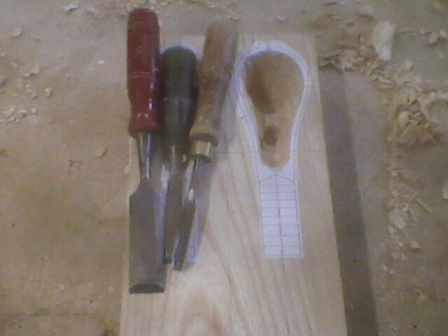

Δάσκαλοι...έχω φτάσει μέχρι εδώ...το σχήμα είναι κοντά στο ζητούμενο? (όχι τίποτα άλλο είναι και μακριά ο χειμώνας να πιάσει θέση ο μπαγλαμάς δίπλα στο τζάκι)
Και 2 ερωτήσεις...
1) Να βάλω για καπάκι λεύκα?
2) Κλίμακα 36 εκατοστά....πόσα τάστα όμως...?
