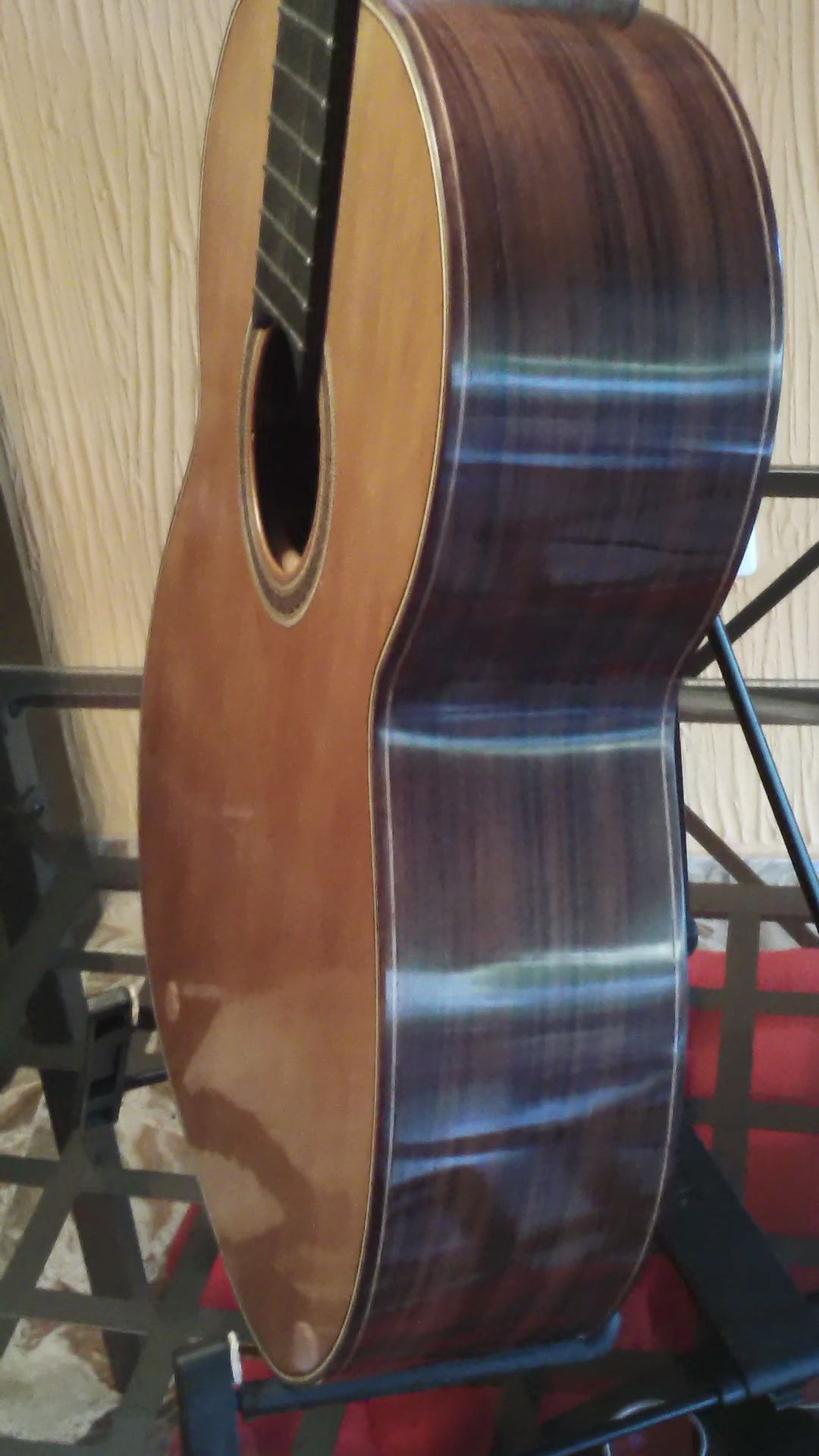

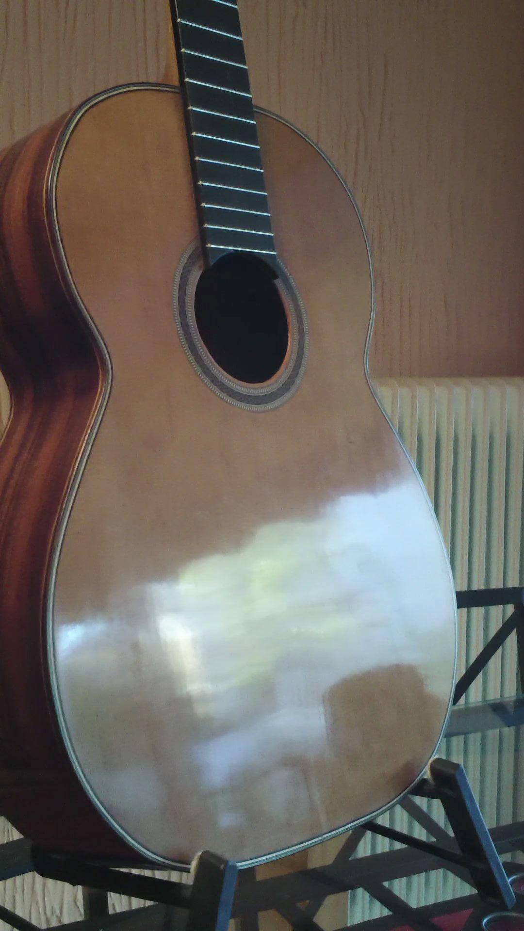

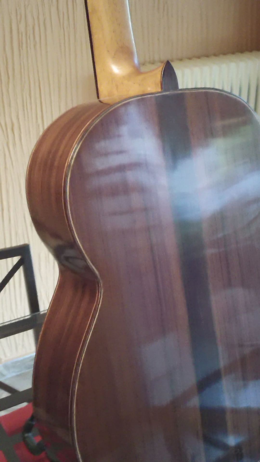

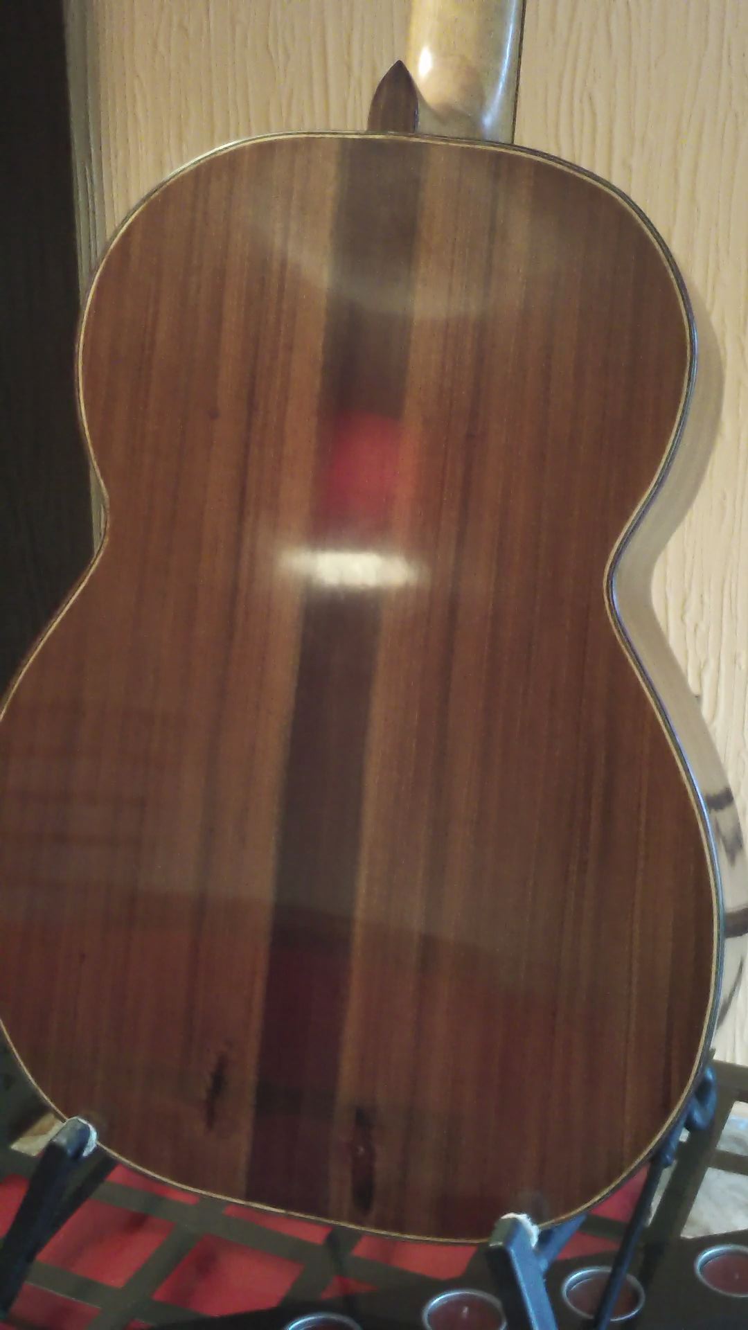

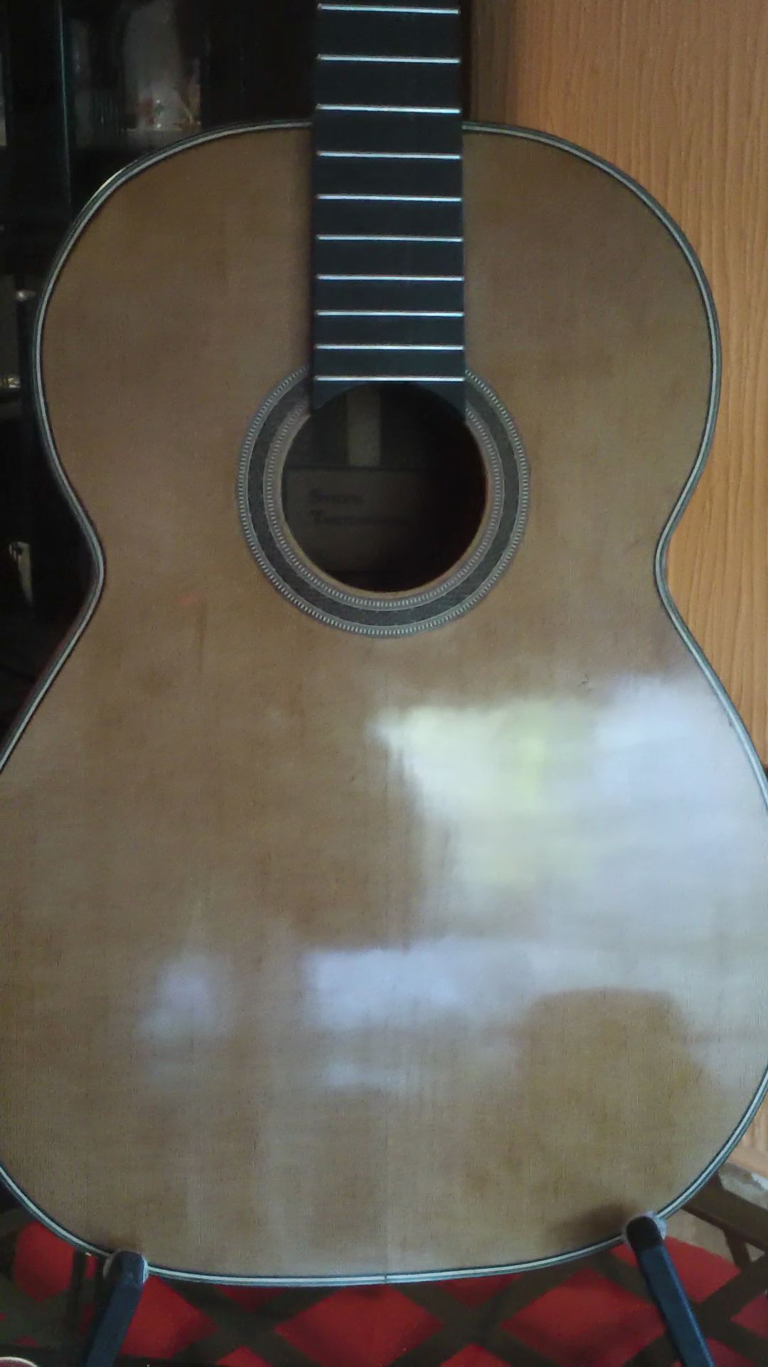

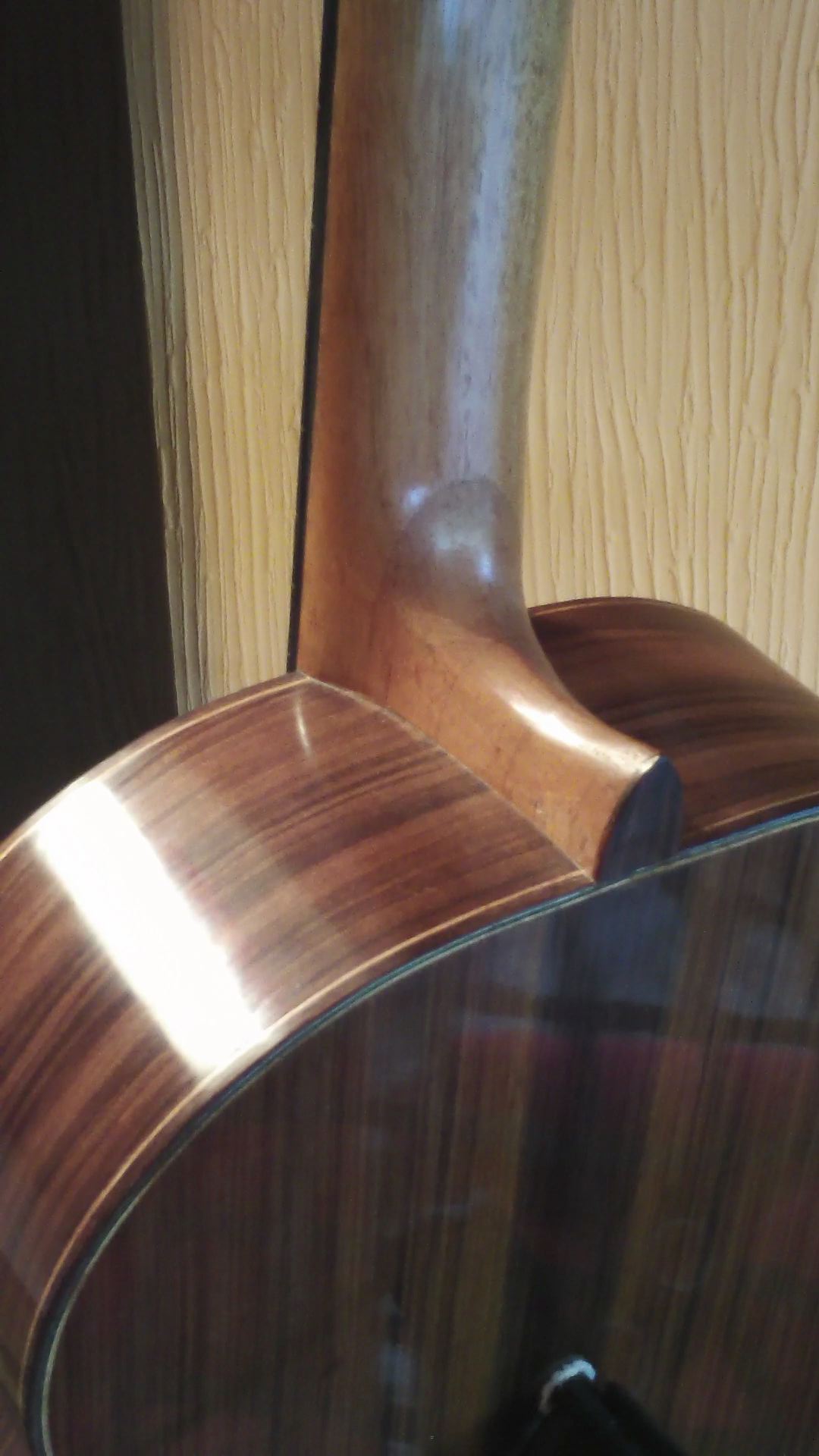

Μετα απο λιγη απουσια αλλα κ αποτυχια (βλεπε αναμιξη βερνικι μπαλας 500 με αλκοολουχο λοσιων, για το ξυρισμα που λεει κ ο μπουλακος...), αποφασισα να βαλω γομαλακα που μου ειχε περισσεψει αρκετη απο αυτη που ειχα φτιαξει απο την προηγουμενη κιθαρα... 4 συνεδριες 2ωρες, μια καθε μερα. τριψιμο ενδιαμεσο με λεπτο ατσαλομαλο 0000. την αφησα 2 μερες, κ μετα παλι 2 συνεδριες με πιο λεπτη γομαλακα... το αποτελεσμα με ενθουσιασε, καλλιτερο απο καθε αλλη φορα. βεβαια εχει αρκετες μικρολεπτομερειες στο λουστραρισμα, + οτι μου επεσε ενας σφικτηρας στο καπακι κ εκανε σημαδι μεγαλο...
Επισης ανταλασεται κολλα πολυουρεθανης (γεματο μπουκαλι) με μια γουλια titebond, για την κοληση του καβαλαρη, λογω οικονομικης στεναχωριας... (σοβαρα)

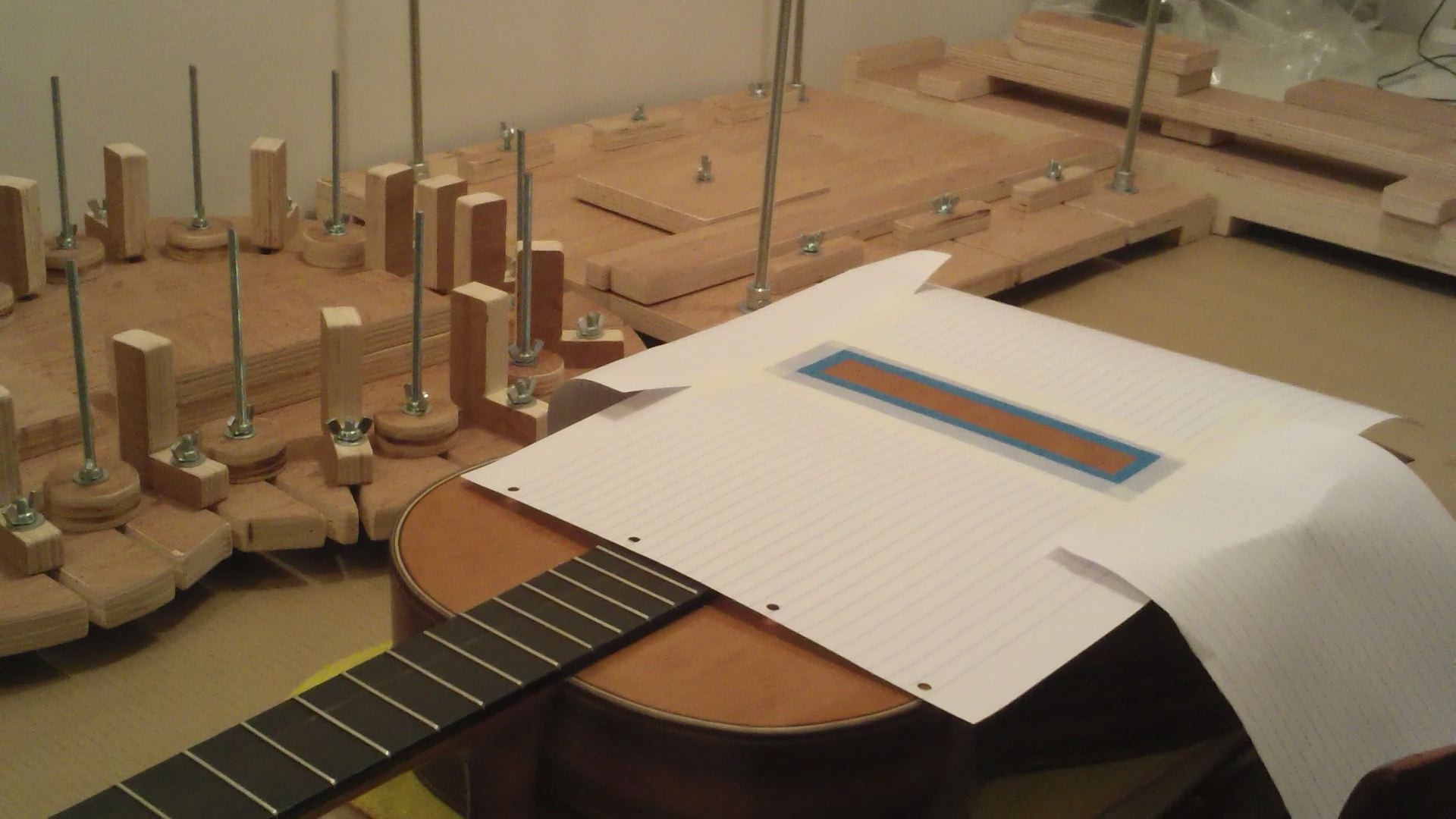

Ο καβαλάρης της κιθάρας επειδή δεν ειναι μετακινούμενος μπαίνει στο τέλος. Θα''σκάψει'' προσεκτικά στο σημειο που θα μπει αφαιρώντας το βερνικι μέχρι να βρει άβαφο ξύλο και θα τον κολλήσει.
Εχω μεγάλη αγωνία για το πώς θα παίξει , ίσως πιο πολύ απο σένα Στελιο.Εχω φτιάξει στο παρελθόν 2 καπάκια κιθάρας Kasha-Schneider και δεν τολμησα να τα βάλω σε κιθάρες . Παντα ειχα το φόβο οτι αυτό το καπάκι δεν θα αντέξει τις τάσεις και θα κάνει ''κοιλιά'' στο σημείο μπροστα απο τον καβαλάρη ,εύχομαι να εχω κάνει λάθος . Σιγουρα όμως βγάζει πολύ καλό ήχο άν κρίνω απο οτι κυκλοφορεί στο διαδίκτυο.
Ωραία μέχρι εδω, το χρώμα στο καπάκι είναι φυσικό ή εσυ το έβγαλες;

Νικολα: Σε ολα εχεις δικιο, οπως κ το οτι ο οπλισμος εχει αρκετα σημεια ''κενα'', ευτυχως ομως πισω απ'τον καβαλαρη, κ για αυτο αφησα κ τα 2,7 στο καπακι...ειδωμεν, ο καιρος θα δειξει για τα βουλιαγματα! το χρωμα φυσικο (γομαλακα ξανθια) διαλυμενη ομως απ'το καλοκαιρι (ελπιζω μα μην ειχε κοψει. απ'οτι εχω διαβασει, διαλυμενη κραταει στο μπουκαλι, αδειαλυτη εχει λιγο ζωη, σε ψυγειο)

εξησα το λουστρο σ'εκεινο το σημειο, αλλα βγαζοντας μετα τις ταινιες, η κολλα της ταινιας (παρ'οτι εβαλα την μπλε) κολλησε στο λουστρο κ εβγαλε σε μερικα σημεια σαν το κεφαλι της καρφιτσας λουστρο και εκανε (ευτυχως παρα πολυ μικρα) σημαδακια...
το ''προβλημα'' της κολλας λυθηκε κ ευχαριστω τον φιλο-γειτονα ρεμπετη (το βραδυ θα την κολλησω...)
