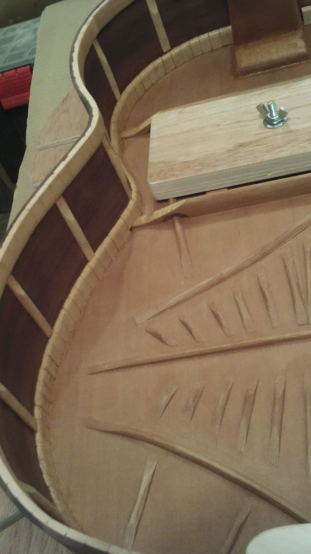

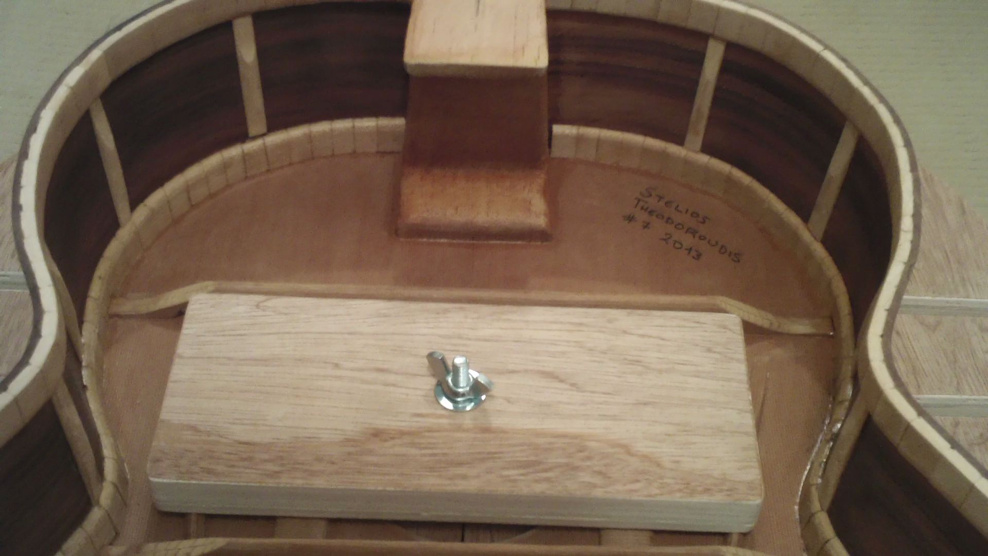

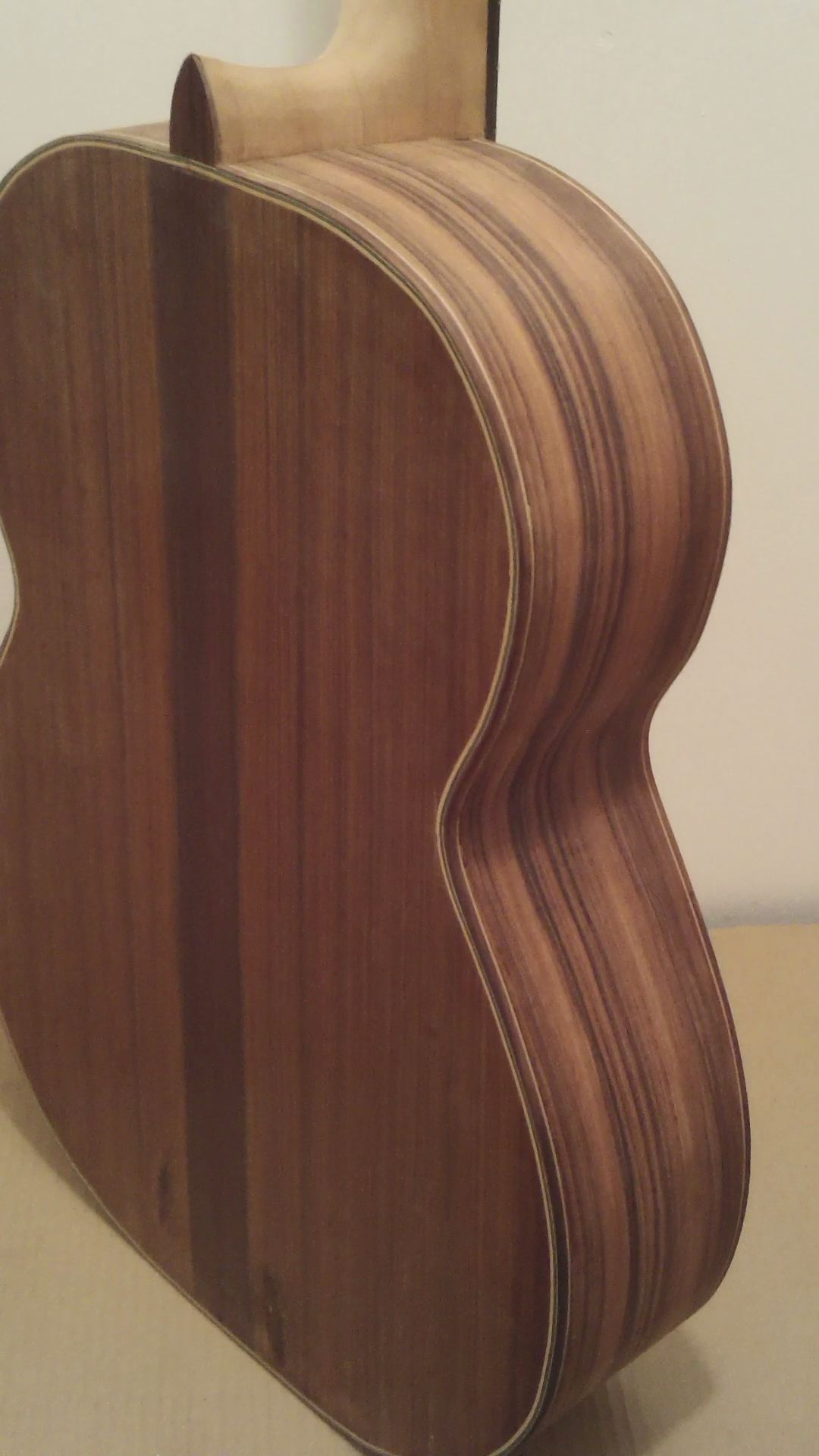

Χθες κολλησα κ τις 2 αλλες λωριδες, τελικα τις εκοψα κ αυτες ανα ενα ποντο γιατι το κελεμπεκι παρ'οτι το λυγισα τρωγοντας μου πολυ ωρα, δεν επαιρνε ακριβως το σχημα το πλαινων, και για να μην υπαρχουν τασεις στα πλαινα ξυλα το εκανα αυτο... εβαλα κ φιλετακια στα πλαινα για ενισχυση, 1 ανα 6 ποντους... αντε κ αυριο θα την ''καπακωσω''...

Τέσσερα χιλ κελεμπέκι ειναι χοντρό και βέβαια θα έχει τάσεις, αν το έκανες τρία θα ήταν μια χαρά, επίσης θα μπορούσες να το λυγίσεις μονομιάς φαρδύ σαν πλαινό και να το έκοβες μετά σε φέτες των 12 χιλ ,τόχω κάνει σε ES 335 με επιτυχία, τι έγινε και βάζεις κελεμπέκι εκεί παράτησες το μπ...α? ;) ;D

Νασο μου εγω θα ηθελα 5 χιλ για καλλιτερο πατημα, αλλα δεν μπορουσα να λυγισω ουτε τα 4! ισως να εκανα των 2,5, να τα λυγισω, κ να τα κολλησω μετα ωστε να βαζω 2 λωριδες! (το σκεφτηκα εκ των υστερων!)
αυτο που λες για μονοκοματο κ να το κοψω μετα, μου φαινεται ακατορθωτο, δεν εχω κορδελα αλλα ουτε μπορω κ με το πριονι ωστε να βγει ευθεια...

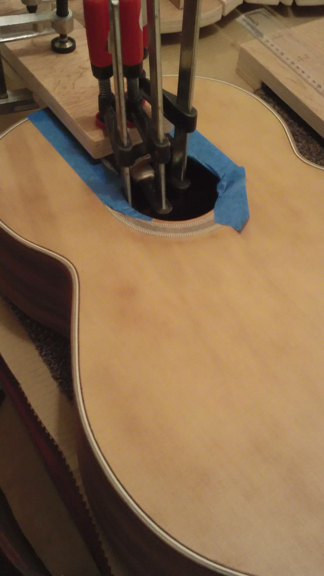

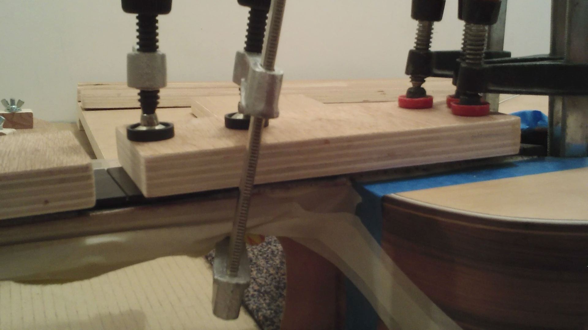

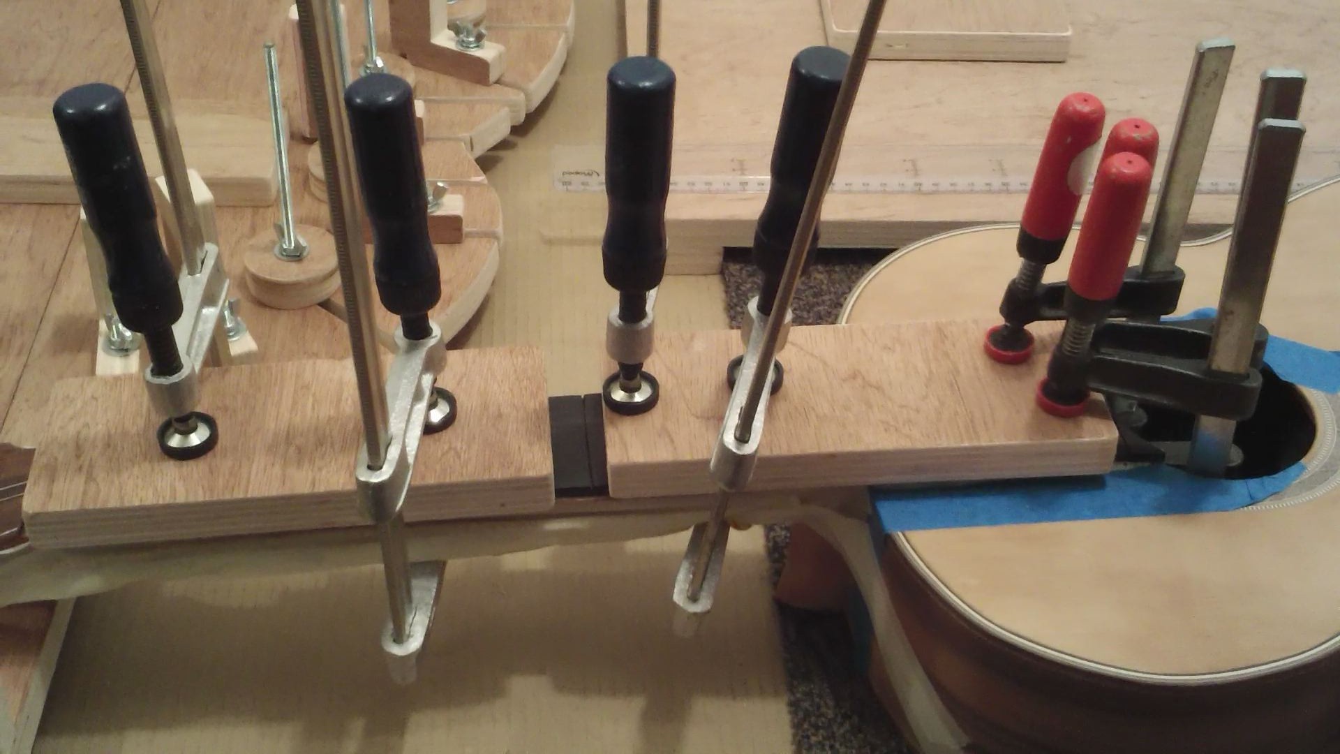

Την καπακοπλατοσα, εβαλα κ τα περιμετρικα φιλετα, (οχι τελεια, αλλα αρκετα καλα...τουλαχιστον απο τις αλλες φορες!) κ σημερα κολλησα κ την ταστιερα... μαλλον επρεπε να κανω το κολπο με τα καρφακια, γιατι μου εβγαλε το λαδι απο την γλυστρα...ακολουθησα κ την συμβουλη του κωστα με τους σφηκτηρες, ενας απο δω ενας απο κει, αλλα με τετοια γλυστρα αλλα λογια να αγαπιομαστε...

Το κόλπο με το καρφάκι είναι εξαιρετικό, κι αν δεν θελεις να μείνουν μεσα τα καρφάκια τα βάζεις εκεί που έχεις χαράξει πχ πρώτο και ενδέκατο τάστο ;D

Νασο το σκεφτηκα μετα τις γλυστρες (!) , δεν μου ειχε συμβει μεχρι τωρα σε τοσο μεγαλο βαθμο γιατι χρησιμοποιουσα την titebond... αλλα μου τελειωσε, ισα-ισα στα φιλετα εφτασε αραιωμενη... ετσι εβαλα αυτη: http://www.mercola.gr/page.aspx?itemID=PPG183_1257
σημερα καθαρισα την ταστιερα, την γυαλισα καλα-καλα, κ μεθαυριο ταστα (που; εκτος απο κωνσταντελο;)

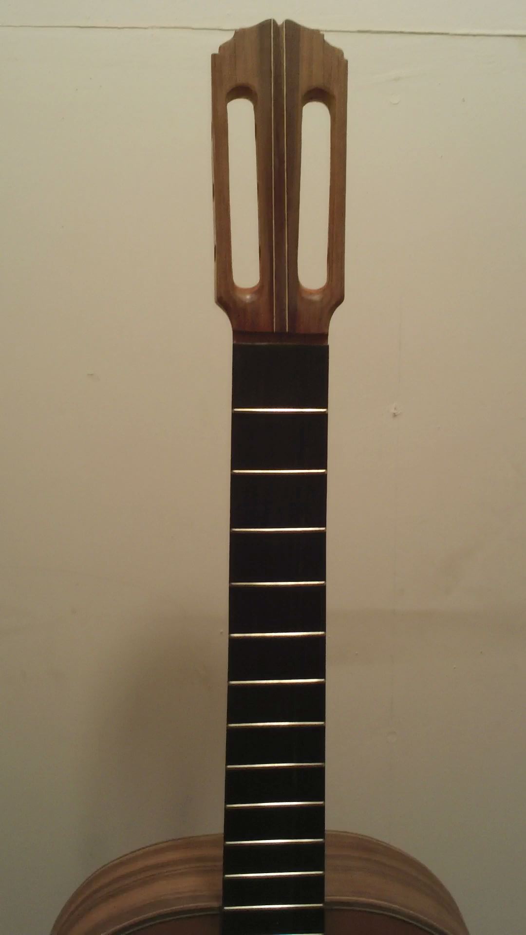

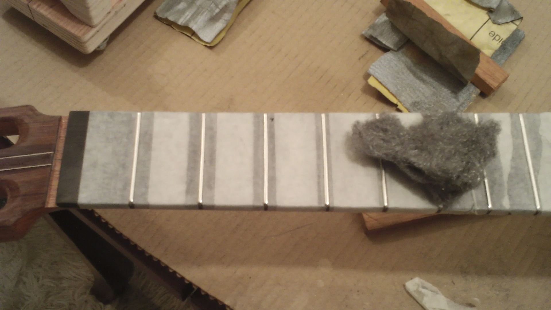

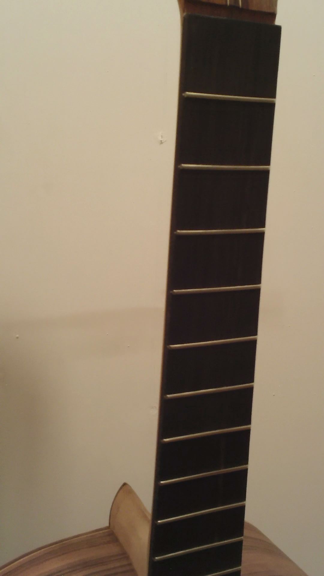

ταστα εβαλα εχθες, τα ''καρφωσα'' με την ματσολα κ τους εβαλα κ απο 2 σταγονες κυανοακρυλικη...

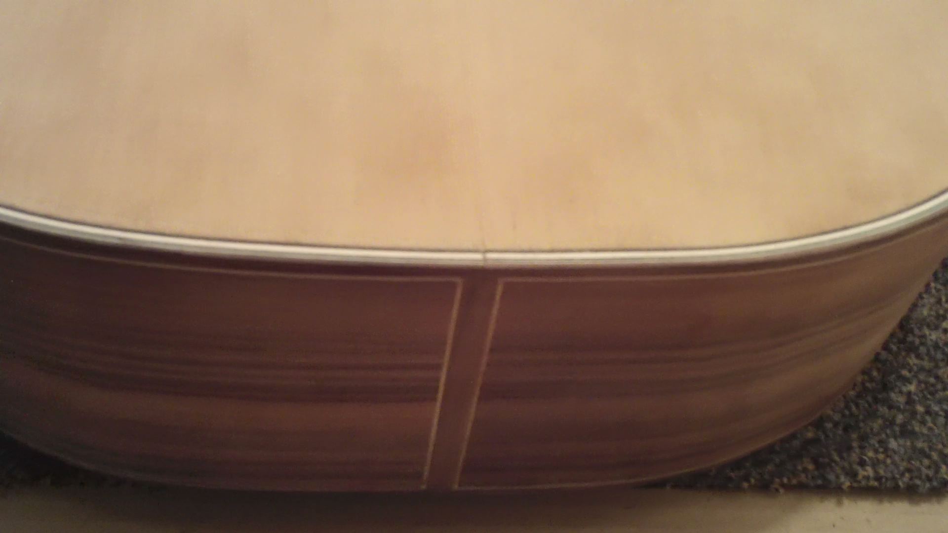

οποτε ''δουλευοντας'' μεχρι αργα, εφαγα τις ακρες με λιμα, κ μετα τα ελεγξα ανα 3, δυστυχως χωρις ειδικο εργαλειο, αλλα με την ακμη μιας ατσαλινας... εφτιαξα κ αλλο ''σχεδιο'' στο κεφαλι, λιγο πιο περιτεχνο απ'το προηγουμενο. βεβαια η λωριδα στο κεντρο (βλακεια μου που την εβαλα) δεν επεσε στο κεντρο ακριβως κ προσπαθησα να το ''κρυψω'', χωρις αποτελεσμα ομως...
η αισθηση της ταστιερας εγινε παρα πολυ ωραια, κ τωρα παω να αναψω κ κανενα κερι στην εκκλησια... μεθαυριο ξεκιναει το λουστραρισμα...

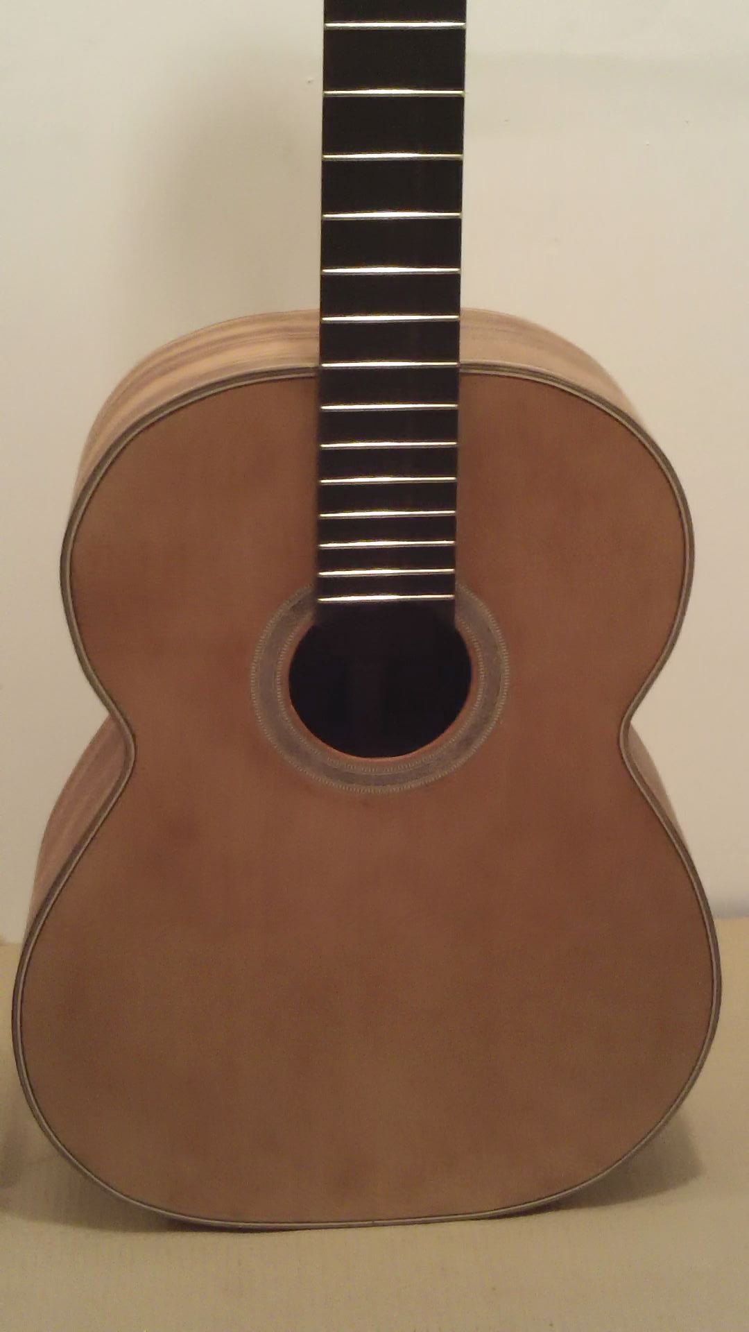

Στελιο ωραία το πας το εργο μέχρι εδώ.Το σχήμα της κιθάρας μου φαίνεται λίγο περίεργο, συγκεκριμένα το επάνω μέρος μοιάζει να ειναι λιγο μεγαλύτερο απο το σύνηθισμένο στην κλασική κιθάρα-(όπως και οι καμπύλες της ''μέσης'' ). Το σχέδιο του σκάφους είναι δικής σου έμπνευσης ή το έχεις αντιγράψει;
Νικολα καλημερα, το περιγραμμα της κιθαρας ειναι αντιγραμμενο, απλως η βιντεοκαμερα μου ειναι χαλια με ευρυγωνιο φακο, κ οταν ειναι για να βγαλω φωτο πρεπει να πλησιασω οποτε παραμορφωνονται τα σχηματα των αντικειμενων. Κ ειδικα αυτη που φαινεται ολοκληρη η κιθαρα την τραβηξα απο ψηλα για να χωρεσει, οποτε γινεται χαμος!
Διαστασεις: Μηκος 48,5
                Μικρη καμπυλη 28,5
                Κουρμπα 24
                Μεγαλη καμπυλη 36
                Συνολικο μηκος 100
