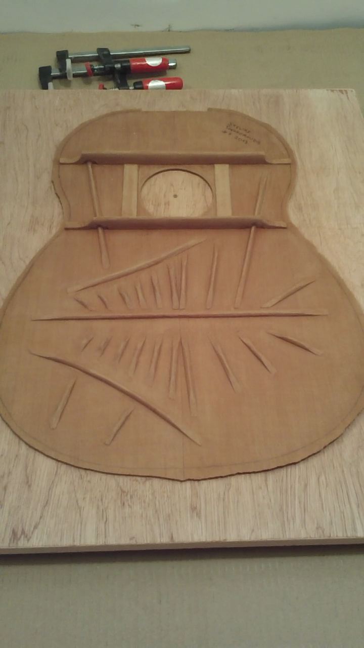

Ξεκινησα την κιθαρα #7, μπαινοντας στον ''πειρασμο'' να δοκιμασω το bracing Kasha-Schneider...

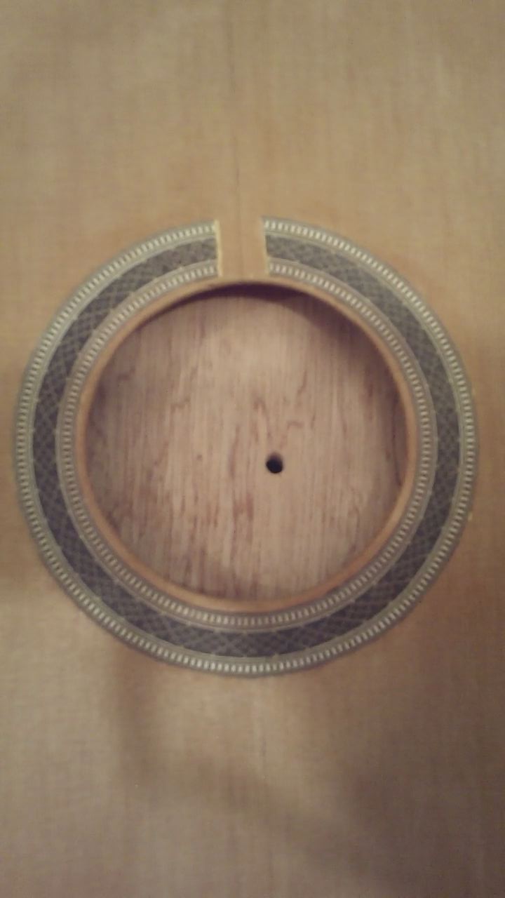

κολλησα την ροζετα (καλλιτερα απο καθε αλλη φορα!-Νασο μου τρεμε!)
Το ''Kasha-Schneider'' μου εβγαλε το λαδι καθως ειναι οτι δυσκολοτερο εχω κανει μεχρι τωρα σε οπλισμο...

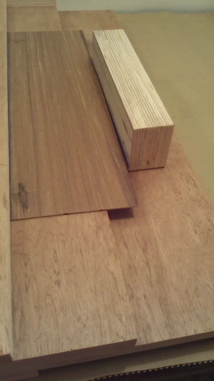

Πλανιζοντας πλατη-πλαινα με το ''συστημα'' που ειχε υποδειξει παλαιοτερα ο Κος Βασιλειαδης...

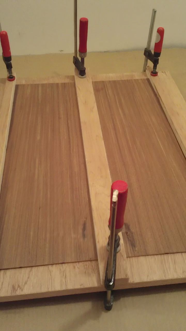

Κολληση των 2 κομματιων πλατης...

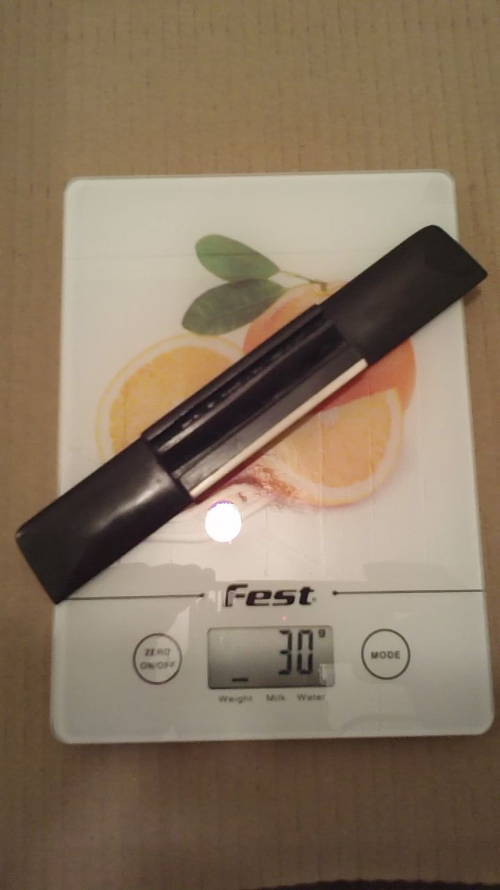

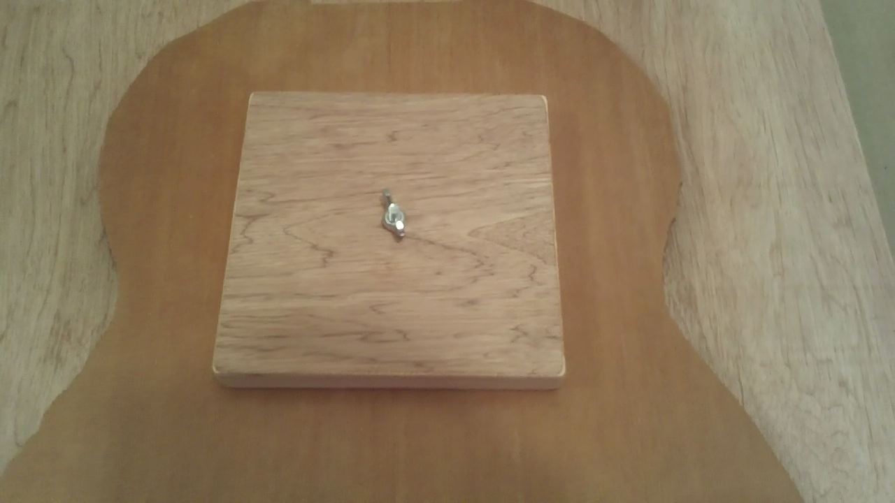

Φτιαξιμο καβαλαρη, στα 30 γραμμαρια (βαρυς μου φαινεται, ας οψεται που τον εκανα απο εβενο...θα δειξει!)

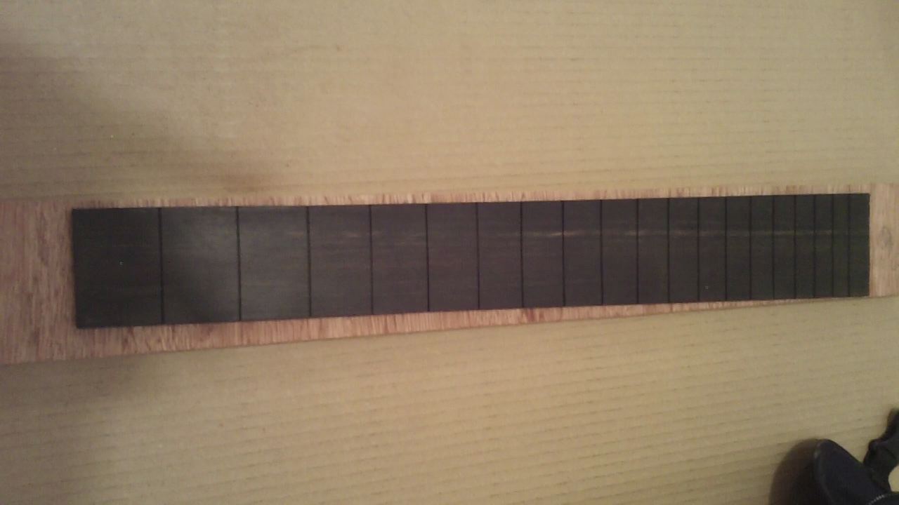

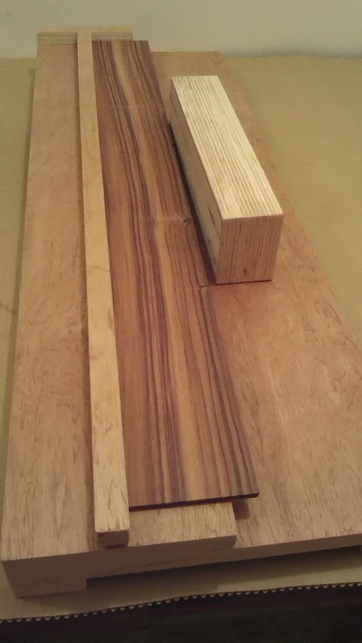

χαραγμα ταστιερας (εβενος στα 6 χιλ) 65αρα...

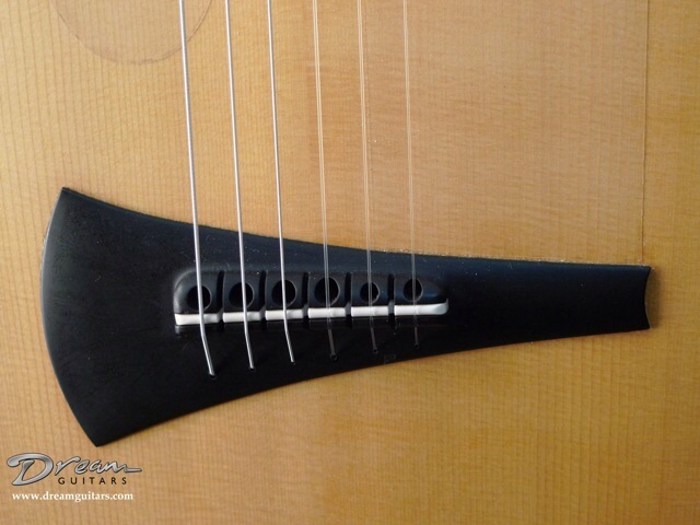

Ο καβαλάρης σου δεν θα έπρεπε να είναι σχήματος ανάλογου όπως ο παρακάτω;
Και πιστεύω πως στις κλασικές ο έβενος δεν είναι καλή επιλογή για καβαλάρη.Τον χρησιμοποίησα και εγώ και θεωρώ πως ήταν λάθος...
Απ: Κλασικη Κιθαρα #7 (Kasha-Schneider)
« Απάντηση #2 στις: Σεπτεμβρίου 09, 2013, 08:14:03 μμ »
Γιαννη μου σ'ευχαριστω, θα την παλαιψουμε κ'αυτη!
για το υλικο του καβαλαρη εχεις απολυτο δικιο, μου φαινονται παρα πολλα τα 30 γρ. (+ 4 το κοκκαλο,=34...)
μπορει να βαλω εναν απο ινδ. παλλισανδρο, ειχα παρει 3 ετοιμους απο την προηγουμενη κιθαρα (#6) που ειχα κανει το καλοκαιρι...
το σχημα του καβαλαρη τωρα:
Ακολουθω το 1ο σχεδιο του Kasha, που ειχε ''κανονικο'' καβαλαρη κ αν παρατηρησεις, οι ακτινες απο πισω ξεκινανε απο το τελειωμα (περιγραμμα) του καβαλαρη... μετα αλλαξε 2 -3 φορες το σχεδιο, με πιο πολυπλοκα ''σχεδια'', ακομη κ διαφορα δεσιματα στην πλατη! ο ηχος του οργανου ομως εφευγε (πολυ) απ'τα κλασικα καθιερωμενα ισπανικα οργανα, της σχολης μαδριτης & γραναδας δηλαδη, (ξερεις αυτο το ''ισπανικο'' ηχοχρωμα...), κ πηγαινε στον ηχο μιας διπλασιας κιθαρας με ηχοχρωματα πιανου (βλεπε-ακου Kurt Rodarmer, The Goldberg Variations SONY SK 60257, την πιο διασημη ηχογραφηση με τις κιθαρες του...)
αυτος ο καβαλαρης που δειχνεις, ειναι ο τελευταιος του σχεδιασμος, πριν φυγει απ'τον ματαιο τουτο κοσμο...

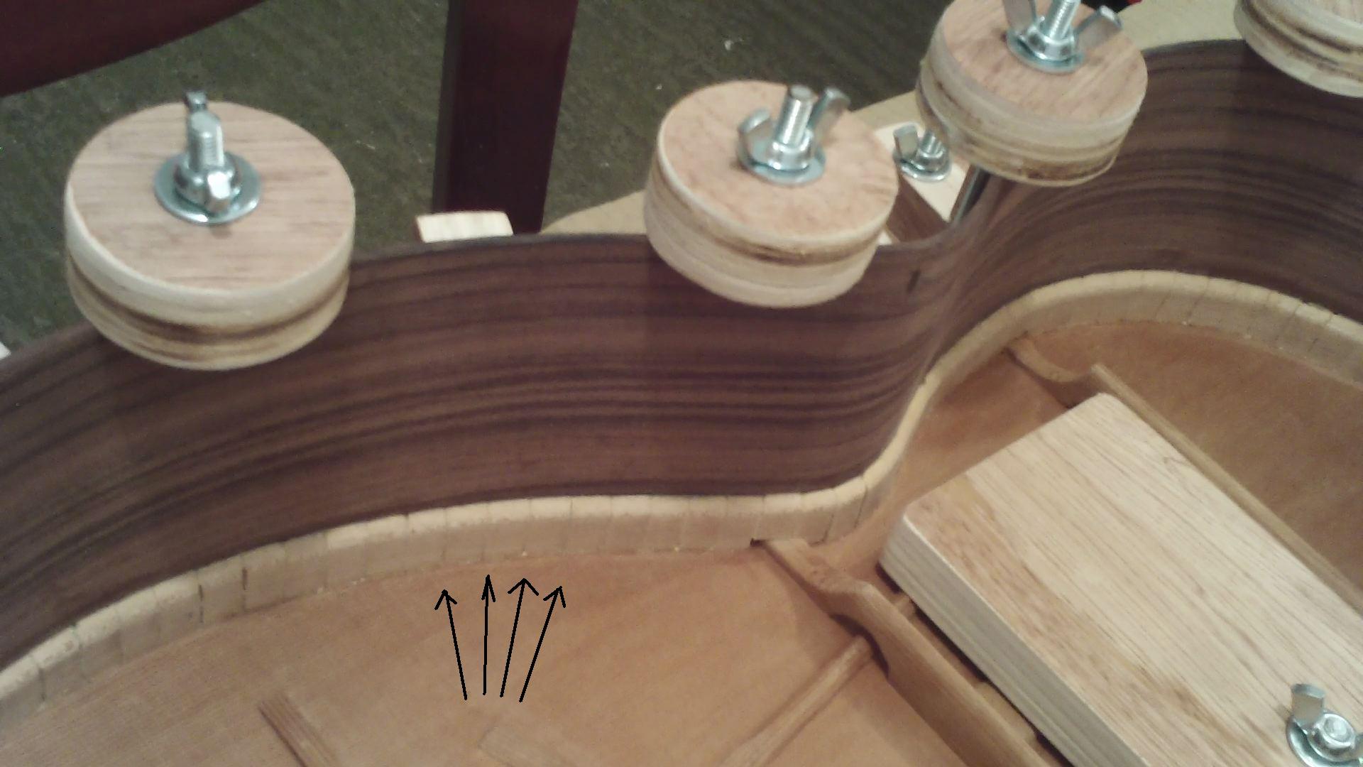

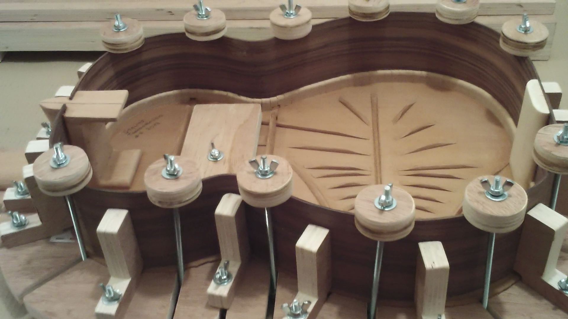

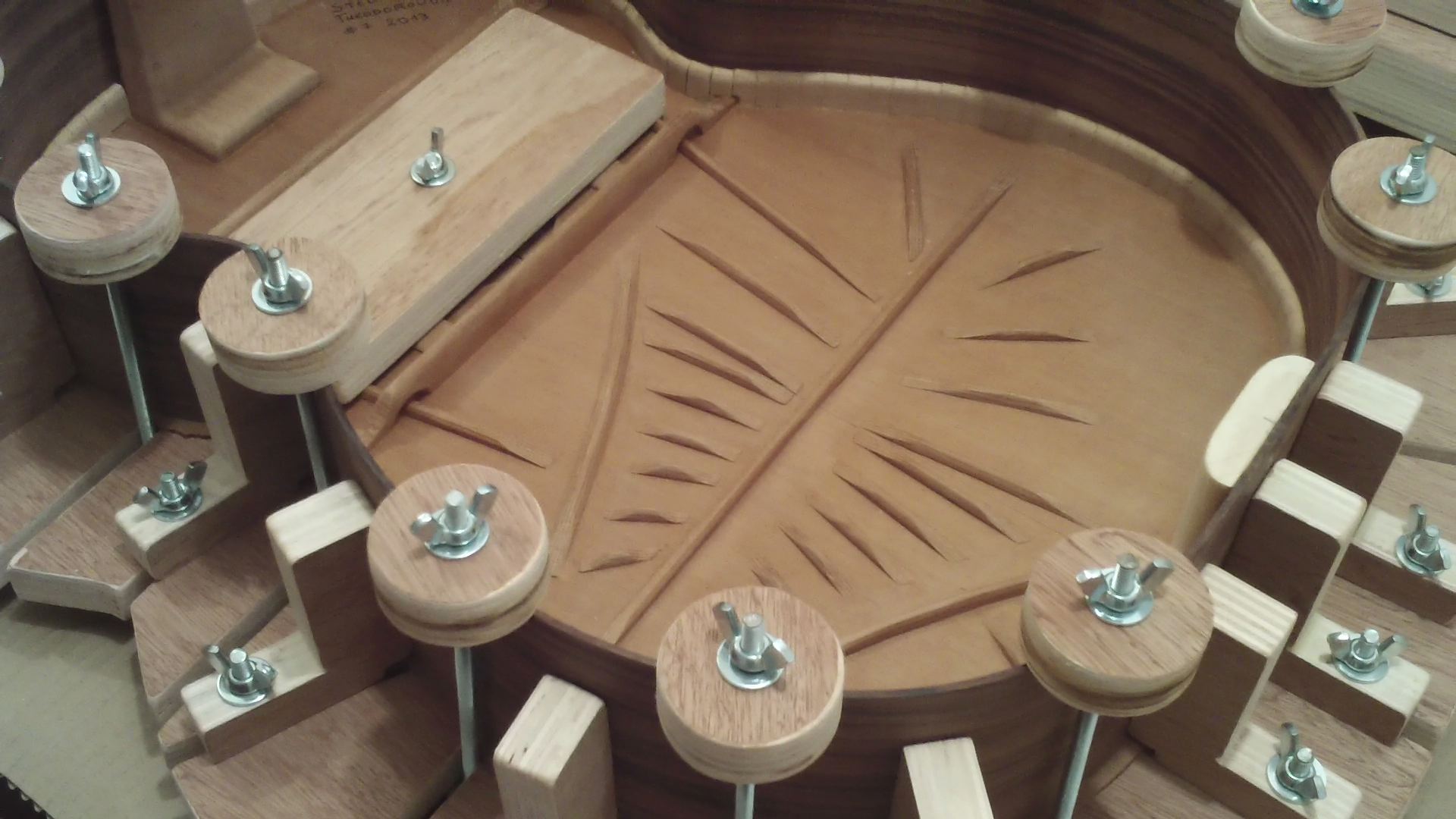

Πεφτοντας η υγρασια στο υπογειο μου κατω απο 55%, αποφασισα να κολησω πλαινα κ μετα τα λαϊνινγκς, εχοντας το διλλημα αν ειναι ''κολλητα'' μεταξυ τους, ή αφηνοντας ενα μικρο κενο... επελεξα το 1ο απο ενστικτο-τυχη, ελπιζωντας να ειναι κ το σωστο, γιατι οσους εχω δει,(απο φωτογραφιες), οταν ειναι να κολλησουν 1-1 τα κομματακια επιλεγουν να αφησουν κενο... θα δειξει! (μεχρι τωρα ειχα μονοκοματες λωριδες, κανοντας ανα 0.75χιλ χαραγματιες με το πριονι...

Ωραία πάει Στέλιο !!!!! Τα πλαϊνά και η πλάτη, είναι παλλίσανδρος ?
Ευχαριστω Βαγγελη, ναι, ειναι παλισανδρος Βολιβιας (pau ferro)

....τα δύο καμπυλωμένα "νεύρα" στο καπάκι είναι λυγισμένα "εν θερμώ" ή διαλέγεις κομμάτια λυγισμένα απο το φυσικό τους... ::) ::)

Μπουλακο μου εχω φτιαξει 4 λωριδες (κελεμπεκι) 750Χ16Χ4 χιλ.
Τις 2 λωριδες τις εκοψα ανα 1 ποντο κ τις κολλησα καπακι-πλαϊνα. (αυτες που ειδες στις φωτο). τις αλλες 2 ομως τις εχω λυγισμενες με καμινετο-χαλκοσωληνα ακοπες, ωστε να κολληθουν ετσι μεθαυριο σε πλαϊνα για να ''κουμπωσει''-κολλησει η πλατη.
(ολες οι πληροφοριες που αφορουν ξυλα εδω μεσα το ξερεις: δεν ειναι αχρηστες...)

« Απάντηση #13 στις: Οκτωβρίου 07, 2013, 08:43:20 πμ »
παρεξήγηση  ::)......εννοούσα αυτα τα δύο........

Ναι, και αυτα τα 2 με με καμινετο-χαλκοσωληνα...
