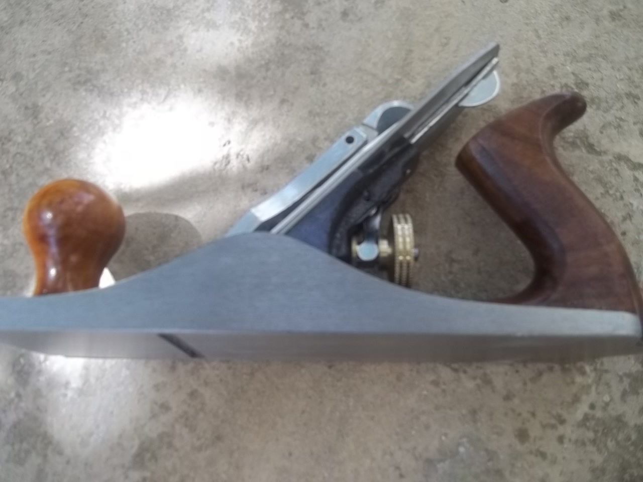

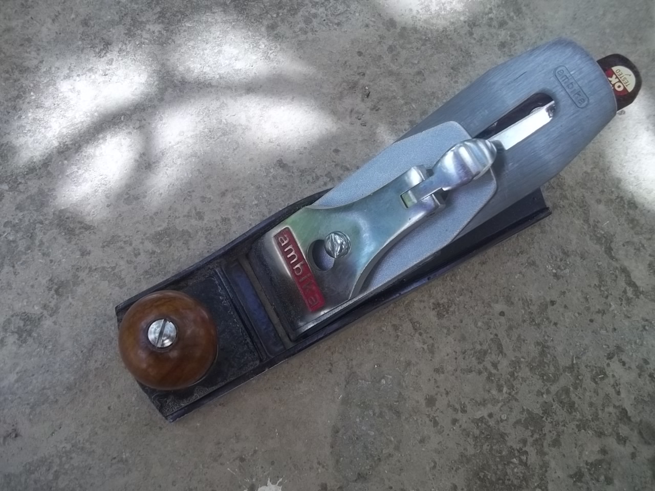

Το πιο βασικό ροκάνι χούφτας είναι αυτό που καθιέρωσε η (παλαιά) Stanley με την ονομασία μέγεθος Νο9 ή 9 1/2. Το βρίσκεις ακόμα στη Stanley αλλά πλέον δεν έχει τόσο καλή ποιότητα. Τότε που το έψαχνα το έβρισκα με διάφορες τιμές που ξεκινάγανε από το 30άρι και έφθάναν στα 60 ευρώ (δεν κατάλαβα ποτέ τις τόσο μεγάλες διαφορές).
Με τη συμβουλή κάποιου γνωστού αγόρασα αργότερα ένα αντίστοιχο της Veritas και έσκασα 130 ευρώπουλα (αν έπερνα Lie Nilsen θα πλήρωνα πάνω από 150 ευρώ).  Όμως δεν το μετάνοιωσα ποτέ γιατί τελικά είναι "το εργαλείο". Αν τα βάλεις δίπλα δίπλα καταλαβαίνεις αμέσως τις διαφορές. Τα μέταλα και η λάμα δεν συγκρίνονται. Το Stanley το ακόνιζα κάθε τρεις και λίγο και πάλι δεν έκοβε.. Το Veritas από τότε που το πήρα νομίζω ότι δεν χρειάστηκε να το ακονίσω καθόλου (για τη χρήση που του κάνω εγώ). Επίσης στο Stanley χρειάστηκε να του επιπεδοποιήσω το πέλμα γιατί ήταν στραβό !!!!
Υπάρχει και η φτηνή μάρκα Amant που είναι νομίζω ινδική. Λένε ότι για τα λεφτά τους είναι αξιοπρεπή ροκάνια.
