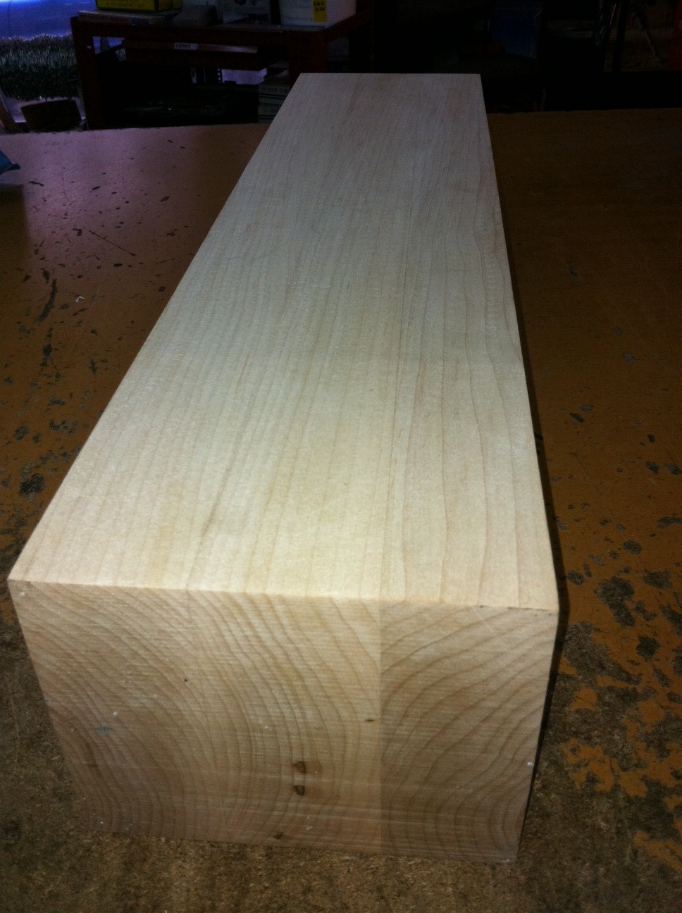

Έχω στα χέρια μου αυτό το κομμάτι κελεμπέκι, διαστάσεων 60 x 16 x 12 cm και σκέφτομαι να κατασκευάσω εναν σκαφτό μπαγλαμά.
Εχω το βιβλίο "το σκαφτό μπαγλαμαδάκι" και βλέπω ότι μπόρω να τον κάνω μονοκόμματο ή να φτιάξω τρία σκάφη και μανίκια να φτιάξω από μαόνι που έχω.
Ποια η γνώμη σας;

Όπως βλέπω στην φωτογραφία το τεμάχιο που έχεις είναι τρικολλητής ξυλείας,θα ήταν καλό όταν σχεδιάσεις το σκάφος επάνω στο ξύλο να συμπίπτει ο άξονας συμμετρίας του σκάφους με αυτόν του ξύλου,(σχεδίασε έναν άξονα στο ξύλο που να περνάει ακριβώς απο το κέντρο του) αυτός ο άξονας να συμπίπτει με τον αντίστοιχο άξονα του σκάφους.
