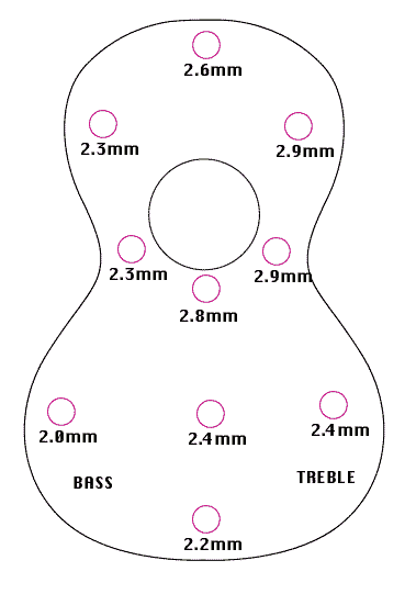

1)Επισυναπτω μια φωτο με ενα καπακι κιθαρας οπου φαινονται τα τελικα παχη!
Κατι αναλογο μπορει να ισχυσει και στο καπακι μπουζουκιου

Το καπάκι στο μπουζούκι το κουρδίζουν (όσοι το κάνουν) γύρω στο φα#. πολλοί κατασκευαστές δεν κουρδίζουν τα καπάκια για να μην τονίζεται ο ήχος τους σε συγκεκριμένες συχνότητες. Και εγώ συμφωνώ πλέον με αυτή την άποψη.
Το καπάκι στη φωτό είναι μάλλον ακουστικής κιθάρας αλλά αν δεν ξέρουμε τον οπλισμό του δεν μπορούμε να πούμε κάτι για τα πάχη. Με μια ματιά πάντως το θεωρώ υπερβολικά χοντρό. Εγώ δέν θα το χρησιμοποιούσα όπως είναι.
