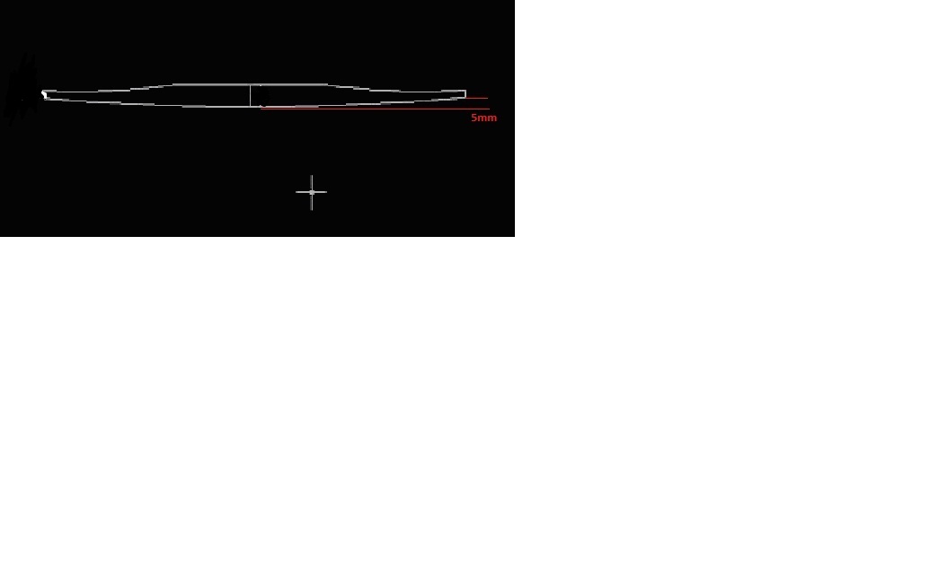

Κοίτα υπάρχουν 2 σχολές (η κολάντζα ψηλά ή σχεδόν ίσα):
αυτή όπως το έχεις θα σου φτιάξει ένα μπάσσο οργανάκι (η κολάντζα ψηλά) σχολή Καρβούνη. Όσο δε δίνεις ιδιαίτερη κλίση στο καπάκι το όργανο μπασσάρει. Στη μπουζουκομάνα που έφτιαξα το εφάρμοσα και μάλιστα με βουλιαγμένο εξ αρχής καπάκι (ανάποδα καμάρια)
αν θες ένα πιο πρίμο σκαστό όργανο, φρόντισε να μπουν σφηνωτά τα καμάρια στο σκάφος, ας έχει τόση απόσταση πίσω. Πιστεύω ότι είσαι εντάξει. Το όργανο θα έχει τάσεις αρκετές και ένταση στο παίξιμο. Όσο θα το κάνεις ίσιο (το καπάκι), ο καβαλάρης σου δε θα πιέζει το ίδιο δυνατά το καπάκι με αποτέλεσμα ένα αδύναμο προς τζουρά όργανο. Αυτά βρήκα με πειραματισμούς
ίσως πιο έμπειροι να σου αποκαλύψουν άλλα μυστικά

Γιωργο καποιο λαθος εχεις κανει και εχεις δωσει τεραστια κλιση νομιζω στα καμαρια!!
Οταν το πιεζεις το καπακι ακουμπαει πισω στη χορδιερα;; Με πολυ δυσκολια;;

Δημητρη ακουμπαει αλλα με καποια σχετική πιεση....
Θα σας το φερω στην εκθεση για να το δειτε, για να μου πειτε τι να κανω...   :'(

αυτο που βλεπω τωρα είναι οτι τα 5 χιλιοστα γινανε δια μαγείας 6,5.
5 χιλιοστα η διαφορα υψους απο το κεντρο του σκαφους στο μεγαλο καμαρι μεχρί την ακρη του καμαριου ετσι;
Και το καμαρι δε παει μεχρι τελος τελος .... Οποτε ανεβαίνει και λιγακι ακομα η διαφορα. Σε μενα πρεπει να είναι 7 περιπου χιλιοστα....

Μην ανησυχεις!!  Αν χρειαστει βγαλε τα καμαρια με προσοχη και βαζεις αλλα!
Ξεκινα με ενα σκαρπελο προσεκτικα να αφαιρεσεις το ξυλο!
Βαλε χαρτοταινια δεξια και αριστερα να μην πληγωσεις το καπακι!

Δημητρη εννοείς να σπασω τα καμαρια ετσι; Να φαω το ξυλο, οχι να το ξεκολλησω....
Κατσε να το δειτε πρωτα.... απο κοντα....
και μετα παω για το χειρουργείο....

Οχι να σπασεις ρε φιλε!! Να αφαιρεσεις με το σκαρπελο φλυδες ξυλου!
Απ: Φωτογραφίες και Βίντεο από Εργαστήρια: Μάιος 2013
« Απάντηση #187 στις: Μαΐου 26, 2013, 11:07:58 μμ »
ναι αυτο εννοω. Να τα χαλασω τελος παντως . οχι να τα ξεκολλησω μονοκοματα...  ;D
Δεν ειναι καλυτερο να βγαλει τα καμαρια και να τα τριψει στην μεση,ετσι ωστε να μειωσει λιγο την κλιση στο καπακι;
« Απάντηση #189 στις: Μαΐου 26, 2013, 11:49:17 μμ »
Ειναι με tidebond κολλημενα. Ξεκολανε; αν γινεται θα με βολευε αυτο
Αν ειχες βαλει ψαροκολλα,που προβλεπεται με το 100%,θα μπορουσες να τα βγαλεις ευκολα.
Τωρα μαλλον θα τα σπασεις  ή θα τα φας με το σκαρπελο.με προσοχη μην τραυματιθσεις το καπακι.

Φιλε μου αυτη ειναι η αξια της ψαροκολλας.
Προχθες που εφτιαχνα το σκαφος,διαπιστωσα σαν χαζος,οτι μια δουγα την ειχα βαλει λαθος.
Εβαλα το μαχαιρι στην φωτια και σιγα σιγα την ξεκολλησα.
Απο δω και περα,μονο ψαροκολλα,
Τουλαχιστον στο καπακι και τα καμαρια,που ειναι και θεμα μεταφορας ηχου.
Εγω να φανταστεις στο δικο μου,κολλησα και την ταστιερα απο εβενο  με ψαροκολλα και δεν εχω κανενα προβλημα.
Ξεκολάνε, βάλε μία σπάτουλα στην άκρη σιγά σιγά που θα τη ζεσταίνεις με ενα ηλεκτρικό σίδερο σιδερώματος ή κάτι άλλο.

Αμα ξεκολανε τοτε γκαζακι  για ζεσταμα ,υπομονη και καλη επιτυχια.
