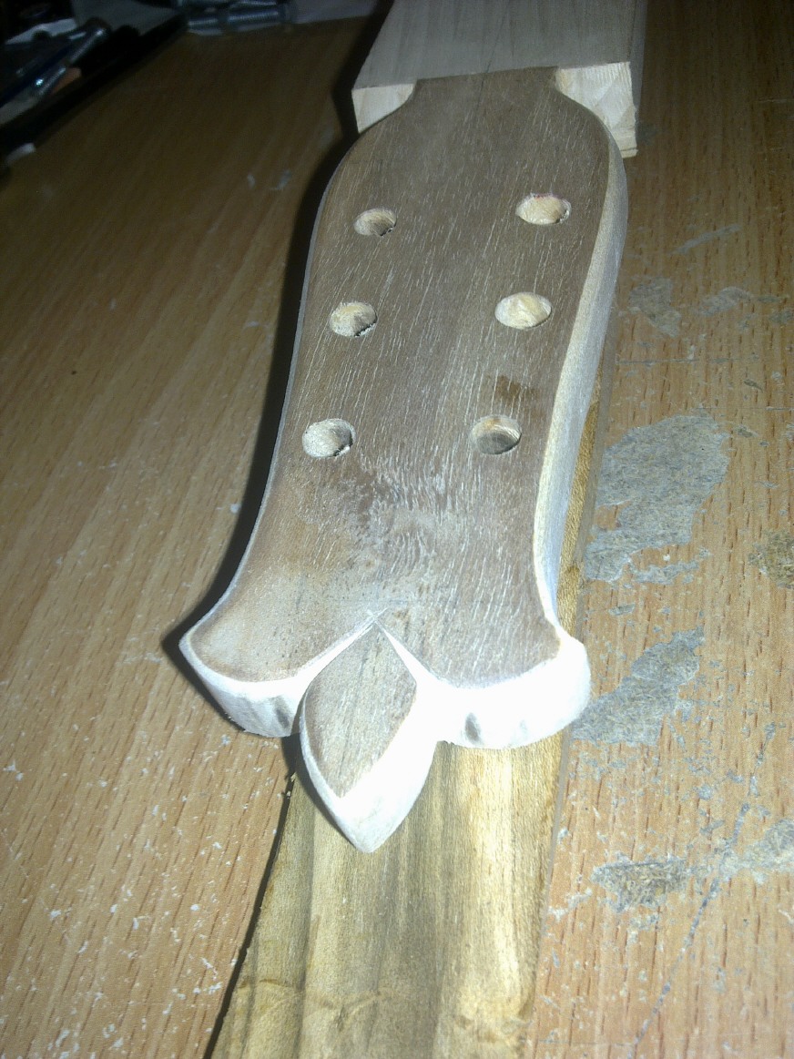

Εφερε ενας συναδελφος το μπουζουκι του που ειχε σκεβρωσει!
Βγαζοντας τα ταστα διαπιστωσα οτι εχει διαφορετικο παχος ταστα σε διαφορα σημεια
χωρις να εχει κανει ποτε επισκευη!! Ψαχνοντας για να βρω τα νουμερα των ταστων που ηθελα
ρωτησα τον Κο Βασιλειαδη που μπορω να βρω τα συγκεκριμενα ταστα
και ο κυριος Βασιλης αμεσως προσφερθηκε να μου στειλει εκεινος!!!
Τον ευχαριστω παρα πολυ και ειναι μια ακομα κινηση που αποδεικνυει
το ποσο σπουδαιος ανθρωπος ειναι και ποσο μας εχει βοηθησει ολους με τις γνωσεις του
αλλα και τις πολυτιμες βοηθειες που μας δινει!!!
Εχθες που ετριψα την ταστιερα βρεθηκα προ εκπληξεως!
Αρχισε να φαινεται ενα καφε χρωμα απο κατω και κολαγε ολη η ταστιερα
προφανως απο το μαυρο χρωμα που ειχε καλυψει την ταστιερα για να φαινεται οτι ειναι εβενος!
Μετα απο λιγο αρχισε να φευγει και ο στοκος απο τους τσαμπουκαδες και εβαζα σκονη εβενου με κολα!!
Ανγκαστικα θα περασω με μαυρο χρωμα  εμποτισμου την ταστιερα για να ξαναγινει
μαυρη γιατι πρεπει να ταιριαζει και με το υπολοιπο μπουζουκι!!

Όσον αφορά στο κ.Βασιλειάδη θα συμφωνήσω απόλυτα σε αυτά που λες
Φίλε βρήκες τον μπελά σου μου φαίνεται. Το βαρύ είναι?
Την έβγαλες την ταστιέρα από το όργανο?
Τι να του κόστιζε παραπάνω του "οργανοποιού" να βάλει πραγματικό έβενο στην ταστιέρα, από την στιγμή που ο πελάτης προφανώς για έβενο το πλήρωσε? Θυμίζει τους εργολάβους της δεκαετίας του 60-70 που έκλεβαν στα σίδερα. Το ώφελος μηδαμινό το αποτέλεσμα στατικά άκρως επικίνδυνο.

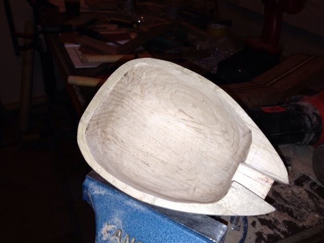

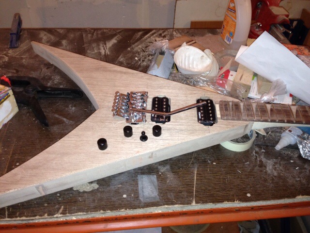

Σήμερα τελείωσα το μπράτσο της κιθάρας και μπήκα σε πειρασμό να βάλω τα εξαρτήματα να δω πως θα μοιάζει...

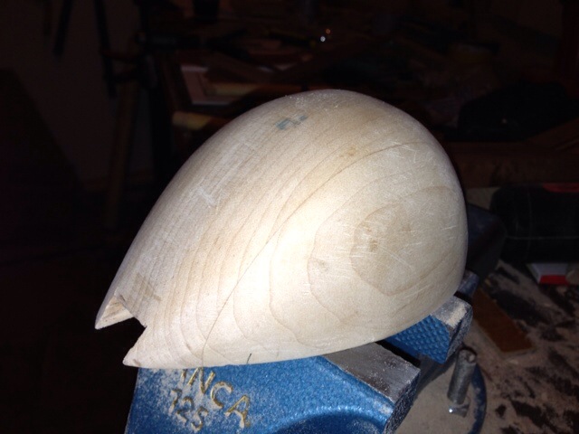

Τις προηγούμενες μέρες σχεδόν τελείωσα με το σκάφος του μπαγλαμά.

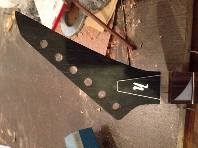

« Απάντηση #7 στις: Μαΐου 04, 2013, 12:41:26 μμ »
Μετά από μία...
δύο αποτυχημένες προσπάθειες...

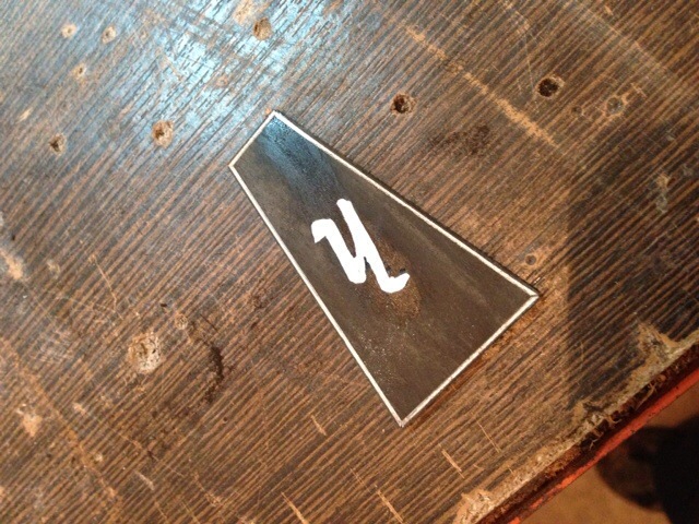

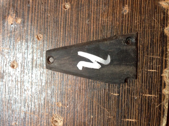

Επιτέλους έφτιαξα ένα ωραίο κάλλυμα για το truss rod
Απ: Φωτογραφίες και Βίντεο από Εργαστήρια: Μάιος 2013
« Απάντηση #8 στις: Μαΐου 04, 2013, 01:28:27 μμ »
Γιαννη οσο παει και ομορφαινει! Πολυ ωραιο και το καλλυμα για το trussrod, το λογοτυπο και το περιγραμμα ειναι celluloid ή mother of pearl?
« Απάντηση #9 στις: Μαΐου 04, 2013, 01:48:16 μμ »
Mother of Pearl φανατικά...
Είμαι ερωτευμένος με αυτό το όστρακο :-*
Το περίγραμμα είναι πλαστικό purfing άσπρο μαυρο φιλετάκι.

« Απάντηση #10 στις: Μαΐου 04, 2013, 05:21:33 μμ »
είδα στο νετ ένα δανό που χαραζει με το dremel το λογότυπο  και γεμιζει τη "χαρακιά" με σκόνη και εποξεική (σπάτουλα - πιεστά).......εννοείται με χρώμα που κάνει αντίθεση........μετά γυαλόχαρτο-ξύστρα και τέλος.......
υφίσταται ως τεχνική ή είναι επινόηση του τυπου;;;;;

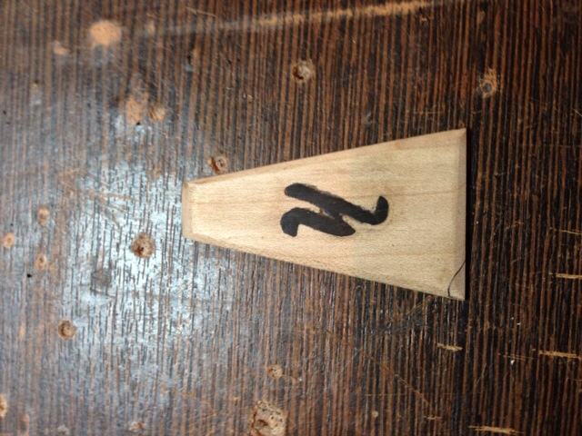

« Απάντηση #11 στις: Μαΐου 04, 2013, 05:39:09 μμ »
φίλε μπούλη (είναι αυτό ψευδώνυμο τώρα. νομίζω οτι σε κοροιδεύω  :)  )
σαν ερασιτέχνης-ερασιτέχνης έχω κάνει αυτό που λές σε ένα ρετάλι έβενο με σκόνη απο κόκκαλο. το έκανα πρόχειρα να δώ πως θα γίνει για να βάλω έτσι τσαμπουκάδες . σε κάποια σημεία όπως έβαζα την κόλλα με το σωληνάριο πάταγα καταλάθος και τη σκόνη και γινότανε λίγο μπου.......
σε όσα σημεία το έκανα σωστά βγήκε μια χαρά. να και δυο φωτό που φαίνεται αυτο΄που σου λέω.η εικόνα το αδικεί είναι αρκετά θαμπό.
αν ήταν λίγο πιό γυαλιστερό θα ήταν απλά τέλειο.

« Απάντηση #12 στις: Μαΐου 04, 2013, 07:23:02 μμ »
http://www.tdpri.com/forum/tele-home-depot/386471-hollowbody-build-w-piezo-p90-2.html
καλό μου μοιάζει για τους  ερασιτέχνες-ερασιτέχνες.....
....διότι υπάρχουν και επαγγελματίες-ερασιτέχνες..... :o :o :o
...ή και ερασιτέχνες-επαγγελματίες..... :-[ :-[ :-[.
Ξέρεις ποιο είναι το πρόβλημα στην συγκεκριμένη τεχνική;
Ότι σκάψεις με το dremel αυτό είναι το σχέδιο σου και δεν σηκώνει διορθώσεις.Θα γεμίσει όλο με την σκόνη και αν σου έχει φύγει το σκάψιμο κάπου την έκατσες.
Εγώ κόβω το όστρακο το λιμάρω, το φέρνω εκεί που θέλω και μετά σκάβω με το dremel και ότι κενό μείνει το καλύπτω με την σκόνη από το ξύλο και κόλλα.
Αυτό όταν έχεις πίσω πολύ σκούρο ξύλο να μην φανούν τα λάθη σου.
Στο πρώτο cover που δοκίμασα και έχω κελεμπέκι πίσω που είναι ανοιχτοχρωμο φαίνονται όλες οι τσαπατσουλιές μου... ;)
Και ο κύριος Φρονιμόπουλος στην χορδιέρα του τα αρχικά του τα κάνει με σκόνη έβενου.Βέβαια το αυλάκι το χαράζει με το χέρι.

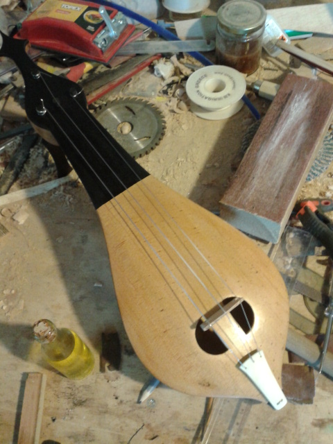

« Απάντηση #13 στις: Μαΐου 06, 2013, 10:43:11 μμ »
Τελιωσα το δευτερο λυρακι μου. Σκαφος σφενταμι, καπακι κατρανι, ταστιερα και στριφταρια εβενος. Απο ηχο, πηγαμε στο αλλο ακρο σε σχεση με το προηγουμενο. Οξυς χωρις καθολου μπασα, και οχι μεγαλη ενταση. Αυτο που ψαχνω ειναι καπου στη μεση....
Αρχισαν ομως να αχνοφαινονται τα πρωτα συμπερασματα....
Στο βιντεο ακουγεται πολυ δυνατα λογω χωρου. Στην πραγματικοτητα δεν ξεφωνιζει καθολου.
Λυρακι 2.

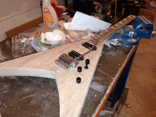

Αυτες τις μερες με μπολικο χρονο στη διαθεση μου, προχωρησα και εγω με την κατασκευη.
Περαστηκαν τα ταστα και ανοιχτηκε το neck pocket που θα δεχθει το μπρατσο. Εδω το απαραιτητο τεστ χωρις βιδες (προσευχομαι ταυτοχρονα να μην πεσει ειναι η αληθεια  ;D )
Και στη συνεχεια ανοιγμα των cavities και σχηματισμος των καμπυλων.
