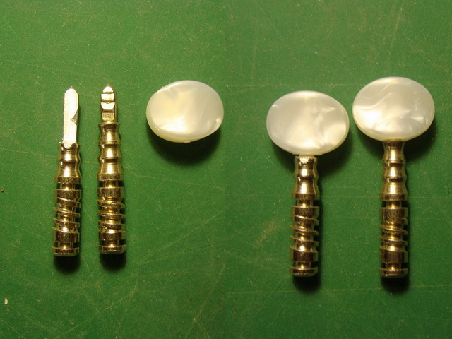

Απ: Φωτογραφίες και Βίντεο από Εργαστήρια: Μάιος 2013
« Απάντηση #197 στις: Μαΐου 27, 2013, 09:41:48 πμ »
παιδιά σε προηγούμενη ερώτηση αυτό εννοούσα για κόντυμα των αξόνων των κλειδιών
έγινε εύκολα, αλλά με το λιμάρισμα χάθηκαν οι χαραγές του άξονα και δεν θηλυκώνει σφιχτά, έχει τζόγους και θέλει κόλλα.
εποξεική δύο συστατικών ?
« Απάντηση #200 στις: Μαΐου 27, 2013, 03:58:18 μμ »
ΝΑΙ ΕΝΟΕΙΤΕ ΕΠΟΞΙΚΗ......ΥΠΑΡΧΕΙ ΜΙΑ ΤΗΣ WURTH  ΠΟΥ ΛΕΓΕΤΕ ΥΓΡΟ ΜΕΤΑΛΟ. ΜΙΛΑΜΕ ΓΙΝΕΤΕ ΣΑΝ ΣΙΔΕΡΟ. ΜΕΧΡΙ ΒΟΛΤΕΣ ΑΝΟΙΓΕΙΣ ΜΕ ΚΟΛΑΟΥΖΟ ΟΤΑΝ ΣΤΕΓΝΩΣΕΙ
« Απάντηση #201 στις: Μαΐου 27, 2013, 04:16:54 μμ »
σας ευχαριστω. Θα το δοκιμασω

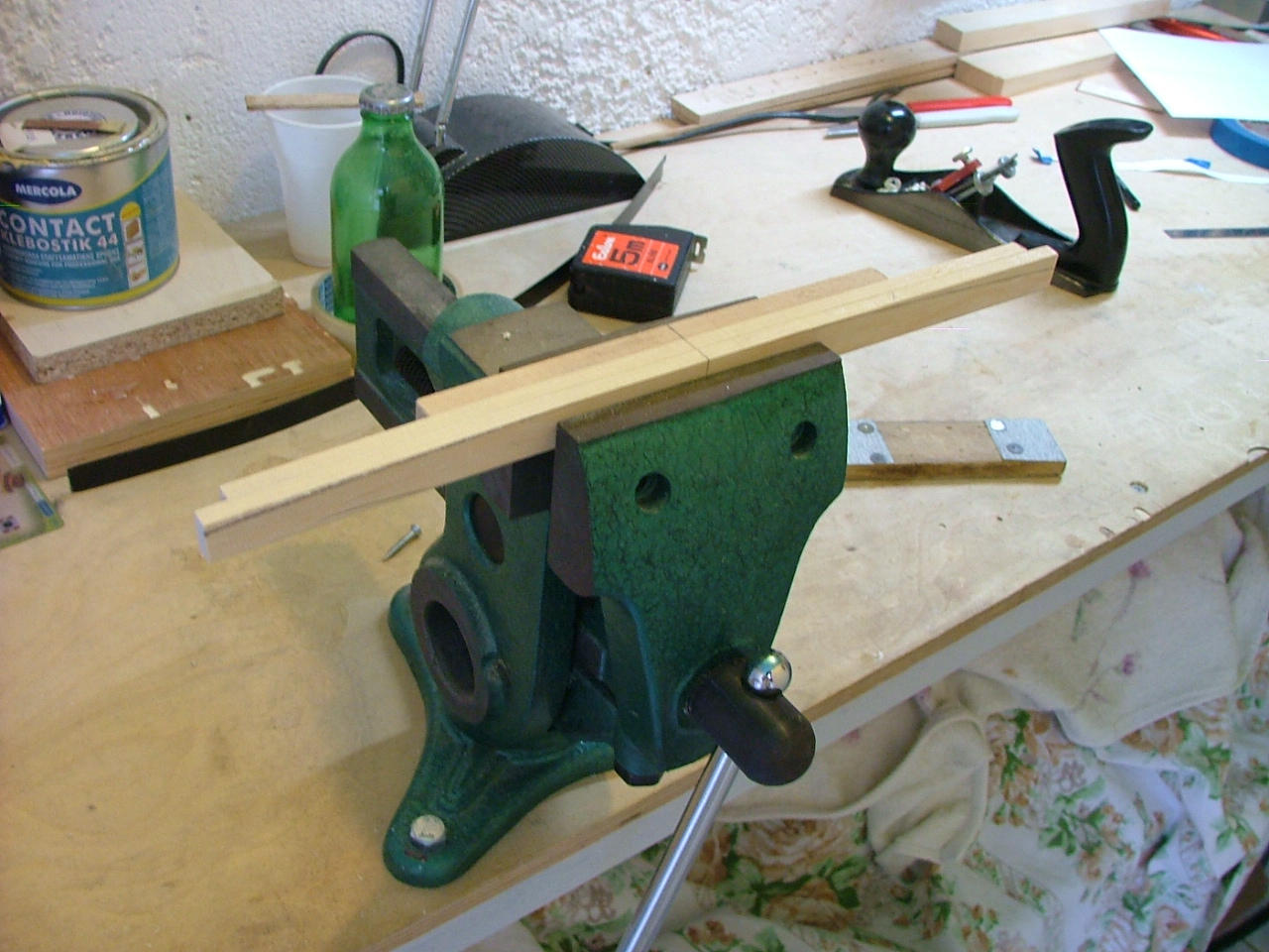

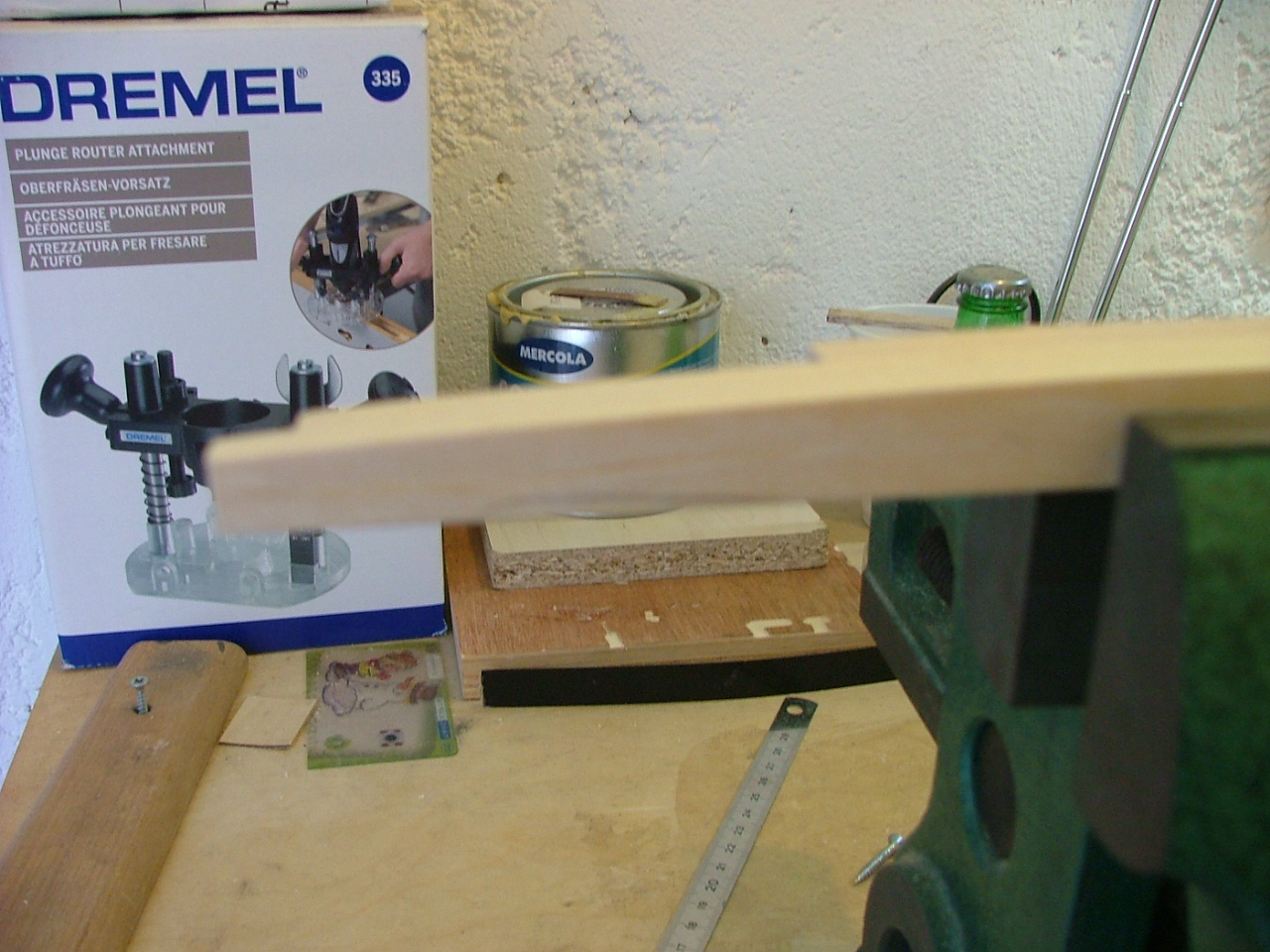

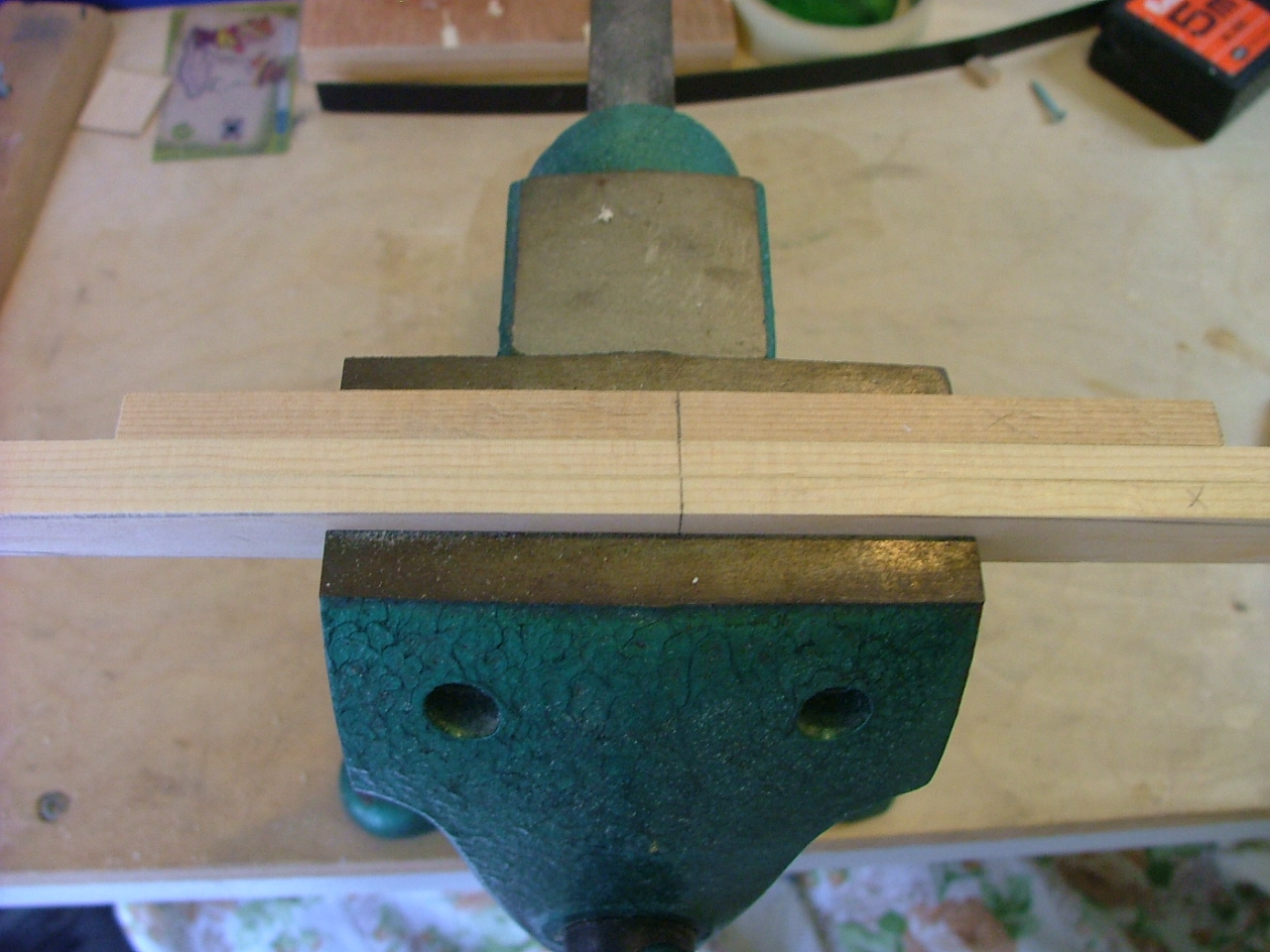

καταφερα μετα κοπων και βασανων και ξεκολλησα το τελευταίο καμαρι. Μονο το τελευταίο.
Το καπακι δεν είναι αθικτο αλλα δε βλεπω και καποια σοβαρη ζημια.
Βαζοντας τον χαρακα καθετα στο καπακι (δειτε τη φωτογραφία) βλεπω οτι το δευτερο καμαρι εχει "υψομετρικη διαφορα" περίπου στα 4 χιλιοστα απο ακρη σε κεντρο του καπακιου. Χωρις να εχω κολλησει το τελευταιο καμαρι η διαφορα αυτη στη θεση του τελευταίου καμαριου  είναι λιγο πανω απο τα 4 χιλιοστα.
Το καμαρι που ξεκολλησα δεν το είχα κατεβασει στα 12 χιλιοστα αλλα λιγο παραπανω. Ετσι το εφαγα απο την κατω μερια και το πηγα στα 12. Ισως να μπορει να κολληθει...
Τοποθετωντας το καπακι στο σκαφος για δοκιμη χωρις το τριτο καμαρι υπαρχει ενα μικρο κενο πισω το οποιο ομως με ελαχιστη πιεση καθεται. Δε ξερω τι να κανω.... Μαλλον θα σας το φερω να το δειτε.... Δε τολμαω να το ξανακολλησω...  ;D
θεση τριτου καμαριου ακολητο
θεση δεύτερου καμαριου 4 χιλιοστα περιπου
Τωρα κατα πόσο οι κλισεις είναι ιδιες και στα τρια καμαρια....
προφανως δεν είναι....
Σας ευχαριστω για το ενδιαφερον σας.... Χθες δε κοιμηθηκα ολο το βραδυ απο το αγχος...

« Απάντηση #203 στις: Μαΐου 27, 2013, 10:09:52 μμ »
Γιώργο αντράκι μου γιατί πελαγοδρομείς και το κάνεις μείζων  πρόβλημα. Σου βάζω δυό-τρεις φωτογραφίες που φαίνεται πως πρέπει να πιάσεις τα καμάρια στην διάρκεια της επεξεργασίας για να έχουν την ίδια κλίση. Επίσης ένα λίνκ από το blog μου με σχετικό θέμα. Δες τα και τα ξαναλέμε. Κι εγώ 5 χιλιοστά κάνω την κλίση.
« Απάντηση #204 στις: Μαΐου 27, 2013, 10:17:20 μμ »
αυτο υποτιθεται πως αντεγραψα...   ;D
τωρα που μου βγηκαν ετσι.... τι να πω....
« Απάντηση #205 στις: Μαΐου 27, 2013, 10:20:13 μμ »
Γιώργο με αυτά που σου γράφω θέλω να πω ότι δεν είναι κάτι το τρομερά δύσκολο και δεν πρέπει να απογοητεύεσαι και να στεναχωριέσαι. Ξανα πάρε το από την αρχή. Κάπου μπορεί να σου ξέφυγε κάτι. Δεν είναι απίθανο και συμβαίνει πολλές φόρές και στους πιο έμπειρους. Εντάξει μην τρελαίνεσαι.
« Απάντηση #206 στις: Μαΐου 27, 2013, 10:31:02 μμ »
ναι το ξερω... πρωτο οργανο είναι θα κανω λαθη...
Εφοσον σωζεται το καπακι.... ολα καλα.
μου εφυγε το μεγαλο αγχος...
« Απάντηση #207 στις: Μαΐου 27, 2013, 10:32:31 μμ »
Έτσι μπράβο. Έτσι σε θέλω  ;D ;D

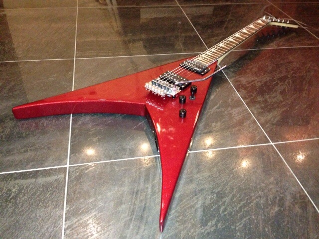

« Απάντηση #209 στις: Μαΐου 27, 2013, 11:53:39 μμ »
Ωραίος ο Χάρης!
Γιώργο και εγώ είχα ρίξει κάτι ξενύχτια στην πρώτη κιθάρα μου σε κάτι τέτοιες περιπτώσεις :)
Μην μασάς.Όλα διορθώνονται...
Και ένα μικρό update
Έτοιμο το μωρό!
Περισσότερα στην επίσημη παρουσίαση :D
