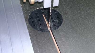

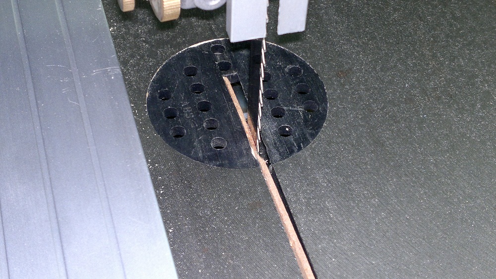

Περαιτέρω όμως, όλα αυτά τα ερασιτεχνικά εργαλεία προσφέρουν περισσότερο ακρίβεια σε βάρος της ποσότητας έργου και του πάχους κοπής. Για το λόγο αυτό όταν κόβουμε παχιά και μεγάλα κομμάτια πρέπει να δουλεύουμε πρωτίστως πιο αργά.
Το βασικότερο είναι το πάρα πολύ καλό και ομοιόμορφο ακόνισμα όλων των δοντιών.
Τα ράουλα (πλαϊνά και πίσω - πάνω και κάτω) καθώς αυτά είναι αρκετά μακρυά από το σημείο κοπής όσο και να ρυθμιστούν, αφήνουν πολλές ανοχές στην λεπτή κορδέλα που δεν σηκώνει πολύ τέντωμα και γι' αυτό θέλει πιο κοντινή "σταθεροποίηση".
Ακόμα και τότε όμως υπάρχουν περιπτώσεις που γίνονται στραβοκοψιές ειδικώς σε παχιά ή με περίεργα νερά ξύλα .
Για το λόγο αυτό χρειάζεται μια πολύ καλή σταθεροποίηση ακριβώς στο σημείο της κοψιάς είτε με ένα φιλέτο σκληρού ξύλου μεταξύ κορδέλας και σχισμής του στρογγυλού οδηγού είτε κατασκευή καινούργιου ξύλινου οδηγού με πολύ λεπτή σχισμή για την κορδέλα (γίνεται με κόψιμο από την ίδια την κορδέλα) ώστε να ελαχιστοποιηθούν οι ανοχές. Το φιλέτο όταν φαγωθεί αντικαθίσταται πολύ ευκολότερα.
Σε πολύ παχιά ξύλα καλό είναι και η λίπανση της κορδέλας με ελάχιστη ποσότητα πετρελαίου τόση ώστε να μήν αφήσει λεκέ στο κομμένο ξύλο ή αφού κόψουμε πρώτα ένα άλλο άχρηστο κομμάτι για να πάρει το περισσευούμενο πετρέλαιο.
