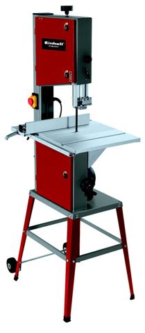

Σήμερα  έλεγα να παραγγείλω την METABO BAS317 WNB
http://www.e-ergaleio.gr/product_info.php?products_id=4994&ref=bestprice
στα 550
Πρίν λίγο πείρα μία προσφορα για την EINHELL RT-SB 305 στα 350 !!!
http://www.e-toolsmarket.com/einhell-rt-sb-305-u-prionokordela-ksulou.html
είναι 200 ευρώ διαφορά , λέει ??? και οι 2 έχουν ύψος κοπής 17cm.
Τι λέτε ?

Πανο, για να υπαρχει τετοια διαφορα τιμης μεταξυ των δυο, με παρομοια χαρακτηριστικα, πιστευω οτι η Metabo θα ειναι πολυ καλυτερη ποιοτικα.
Εγω εχω την Einhell και γενικα εχω μεινει ικανοποιημενος. Το μονο προβλημα που αντιμετωπισα ειναι στον κατω οδηγο που συγκρατει την λαμα κοπης, ο οποιος ραγισε μετα απο υπερβολικο σφιξιμο (δικο μου λαθος). Ειναι ενα χυτο τεμαχιο και επρεπε να το ειχα φανταστει οτι δεν μπορει να δεχτει πολυ πιεση. Σε αυτη την τιμη δεν νομιζω να περιμενει κανεις να εχει εξαρτηματα Α κατηγοριας!
Βλεποντας οτι αναφερεις το υψος κοπης, μπορω να πω με σχετικη σιγουρια οτι θα δυσκολευτεις ΠΑΡΑ πολυ να κοψεις ενα σκληρο ξυλο 17 εκ. Με λιγα λογια ειναι μια χαρα μηχανημα αν θελεις να κοβεις templates, φετες για μανικια και ξυλα παχους εως 10 εκ. αλλα για οτιδηποτε παραπανω χρειαζεσαι μεγαλυτερο μηχανημα.
Ταπεινη μου αποψη  :)

ασηζητιτεί  τήν 317 μετάμπο καί άς είναι 200 ευρά παραπάνω

Έχω πάρει την metabo το 2006 (500 ευρώ) και είμαι πολύ ευχαριστημένος.
Είναι καλό μηχάνημα και έχω κόψει μέχρι 14-15 εκατοστά για κολλάντζα χωρίς πρόβλημα. Το βασικό είναι να είναι καλά πλανισμένα και τετραγωνισμένα τα ξύλα και οι οδηγοί της κορδέλας ρυθμισμένοι σωστά.
Το εργαλείο απεδείχθη σκυλί μιας και έχω κόψει από έλατο εώς έβενο, παλίοξυλα για άσχετες με την οργανοποιία χρήση, κόκκαλο, πλαστικό, μελαμίνες νοβοπάν και κύριος οίδε τι άλλο.
Την συστήσω ανεπιφύλακτα αν και κάποιος άλλος συνάδελφος που του την συνέστησα δεν έμεινε απόλυτα ευχαριστημένος. Πάντως οι συγκεκριμένες διαστάσεις κοπής σου λύνουν τα χέρια μια και το μόνο που δεν μπορείς να κάνεις είναι νακόψεις πάτους ή καπάκια κιθάρας ακουστικής ( για μπουζούκι είναι ταμάμ).
Ελπίζω να βοήθησα.

Εγω εχω την πιο μικρη την bas 260swift metado που κοβει 10 εκατοστα.Και εγω εχω να πω τα καλυτερα......οτι βρει μπροστα της το κοβει ανελεητα..... ;D ;D ;D ;D!!!!

πάντως φίλε μου ότι μάρκα καί άν πάρης  (φυσικά δέν ξέρω καί τά οικονομικά σου ) η πρώτη σου δουλειά είναι νά αλάξης τήν ταινία κοπής. Θά πάς σέ τροχείο μέ τά μέτρα πού φορεί η κορδέλα καί θά παραγγείλης δύο τενείες καλές μέ ψηλό δόντι 16 μμ  φάρδος.θά δώσης περίπου 20-22 ευρώ καί τίς δύο τά μισά λεπτά πού θά έπερνες από τήν αντιπροσωποία μόνο τή μία. καί αυτό γιατί τά ξύλα πού κοβουμε είναι σκληρά καί πρέπει  νά κόβη καλά η ταινία. Τήν ταινία πού θά έχει επάνω ότι μάρκα καί νά πάρης θά είναι τής πλάκας

Ολοι οι δρόμοι οδηγούν στην 317 , ο εδώ αντιπρόσωπος θα την έχει μετά τις 20/7
Ευχαριστώ όλους , θα πάρω και την κορδέλα που λές chris.

γεια σας παιδια.ψαχνομαι για πριονοκορδελα.λεει τιποτα? Einhell RT-SB 250 U
