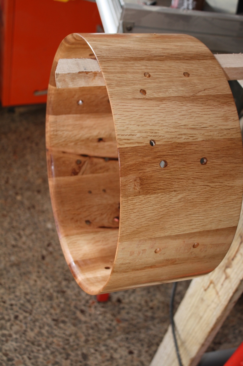

Οι διαπιστωσεις μου μεχρι τωρα ειναι οτι τα stave" τυμπανα ειναι πιο δυνατα, εχουν πιο δυνατο ηχο επισης ειναι και καπως πιο πριμα σε σχεση με τα ply" τυμπανα.
Οσον αφορα τα δικα μου τυμπανα σαφως και ειμαι πολυ ευχαριστημενος απο ηχο αλλα ακομη ειμαι σε φαση πειραματισμου. Θελω να κατασκευασω τυμπανα (τομ) και απο αλλα ξυλα οπως σφενταμ για να συγκρινω ηχο σχετικα με την ελια και να βγαλω συμπερασματα οπως το τι ηχο να περιμενω απο καθε ξυλο αναλογα με την πυκνοτητα, σκληροτητα κτλ.

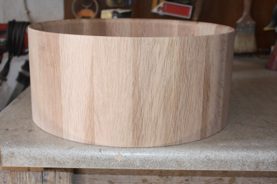

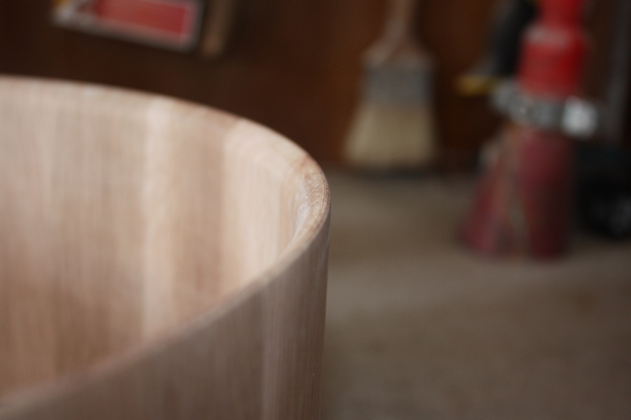

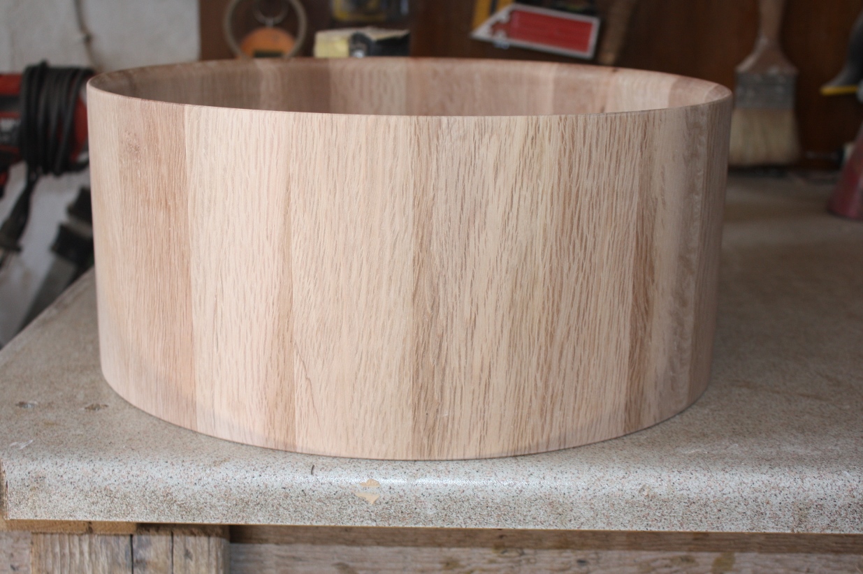

Και το τελευταιο μου εργο, παραγγελια απο μεταλ ντραμμερ.
Ειναι ενα ταμπουρο 14" x 6,2" απο το εξαιρετικα σπανιο δεντρο "Αριο" και οπως βλεπετε μοιαζει παρα πολυ με το πουρναρι . Η φαση ειναι οτι καθως το στρογγυλευα απο μεσα εγινε σαν αυγο και τραβαγα τα μαλλια μου και λυπηθηκα τον κοπο μου... Αναγκαστηκα να το τελειωσω στη σβουρα αλλα την επομενη μερα εστρωσε και ξαναηρθε στα ισια του.
Επισης για πρωτη φορα χρησιμοποιησα Tru Oil
