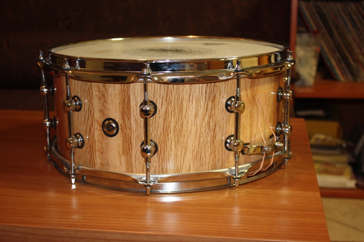

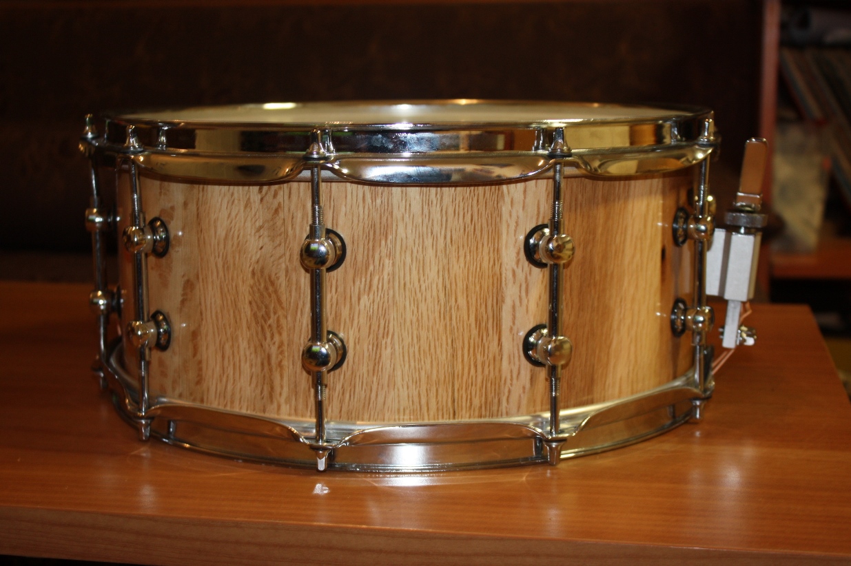

Το ταμπουρακι μου ετοιμο.
 Εχθες ντεμπουταρισε στο στουντιο.
Keep on drumming.
