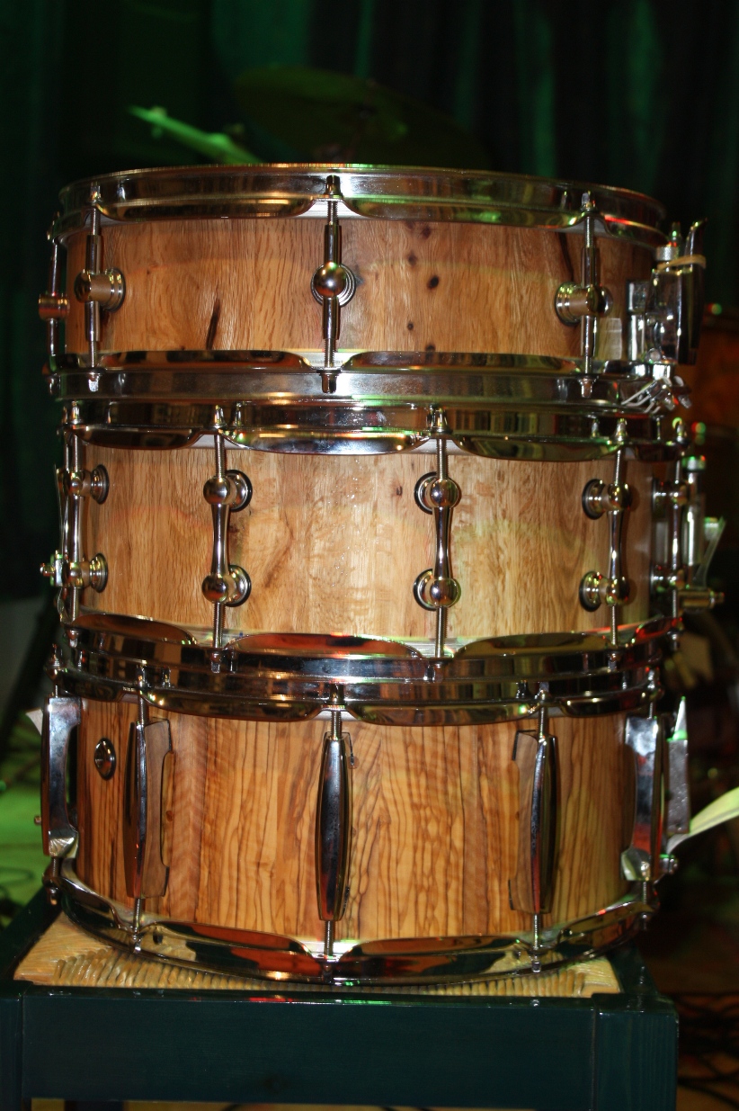

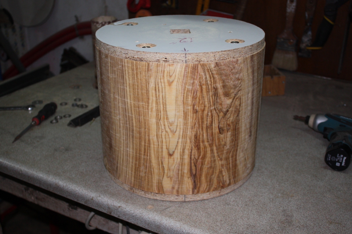

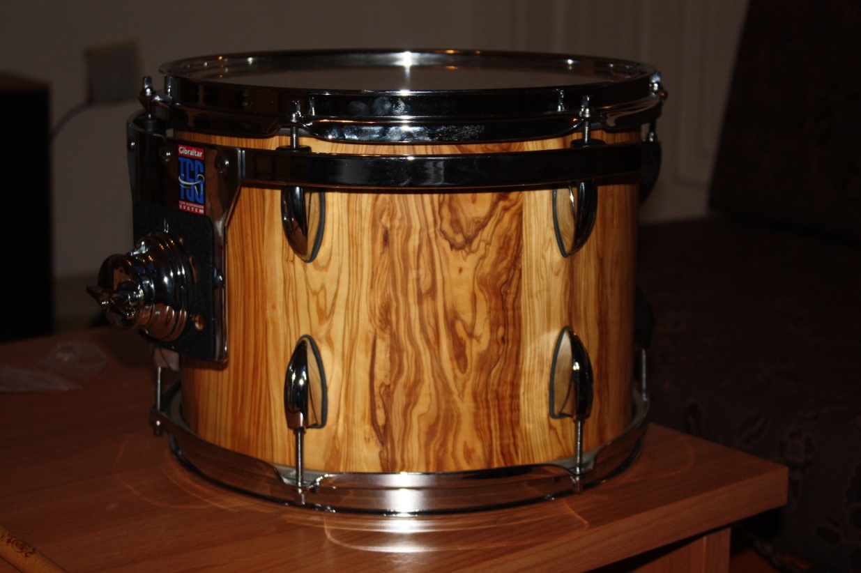

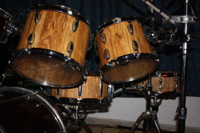

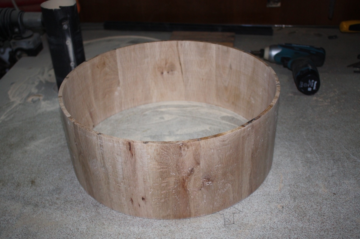

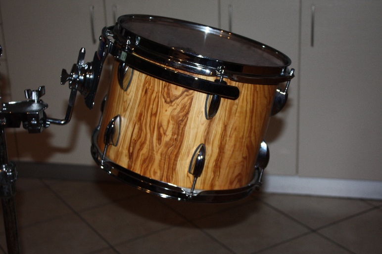

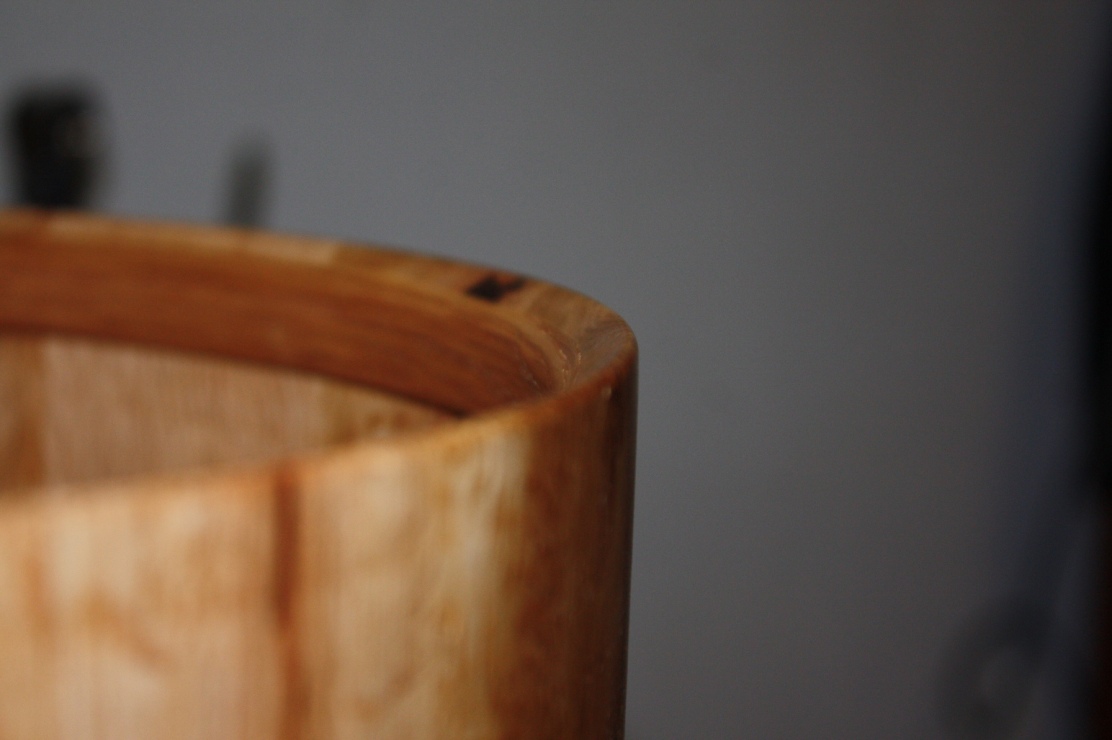

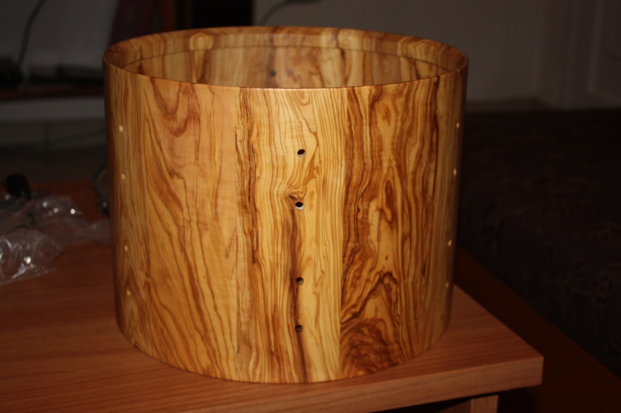

Μερικα απο τα εργα μου. Πρωτη φωτο τα τομ (10x8 & 12x9) απο ελια.
Δευτερη φωτο τα ταμπουρα μου. Απο κατω προς τα πανω. 14x6" αγριελια, 14x5,3" πουρναρι και 14x4.3 πουρναρι.
Σκοπος μου ειναι να τελειωσω το σετ μου απο ξυλο ελιας πραγμα σχεδον αδυνατο (χαχα) αν αναλογιστουμε τις δυσκολιες του συγκεκριμενου ξυλου
Keep on drumming.

Φιλε μου καλως ηρθες! Εχω μεινει κοκκαλο απο τις φωτογραφιες σου, πολλα-πολλα συγχαρητηρια! Αν εχεις και φωτος απο τη διαδικασια κατασκευης, προσωπικα το βρισκω πολυ ενδιαφερον και ιδιαιτερα επειδη εχεις δουλεψει με ελια. Ευχομαι καλες κατασκευες!

Ευχαριστω για τα καλα σας λογια. Να πω οτι χρησιμοποιω την μεθοδο stave' δλδ κοματια μασιφ ξυλο και οχι καπλαμαδες οπως ολες οι εταιριες. Αργοτερα θα ανεβασω κι αλλες φωτο...

πραγματικά εντυπωσιακα !!!
κανενα ξυλινο τουμπερλεκακι; Θα είναι ονειρο απο ελια

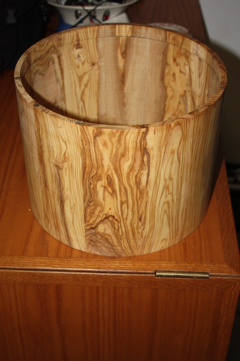

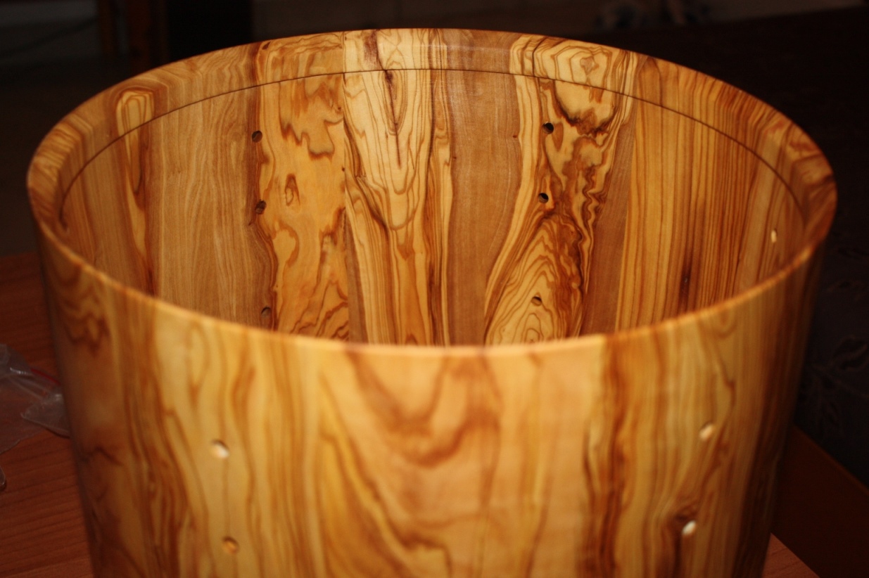

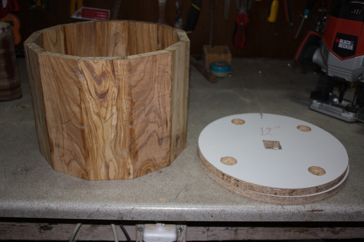

Μερικες ακομη
Keep on drumming.

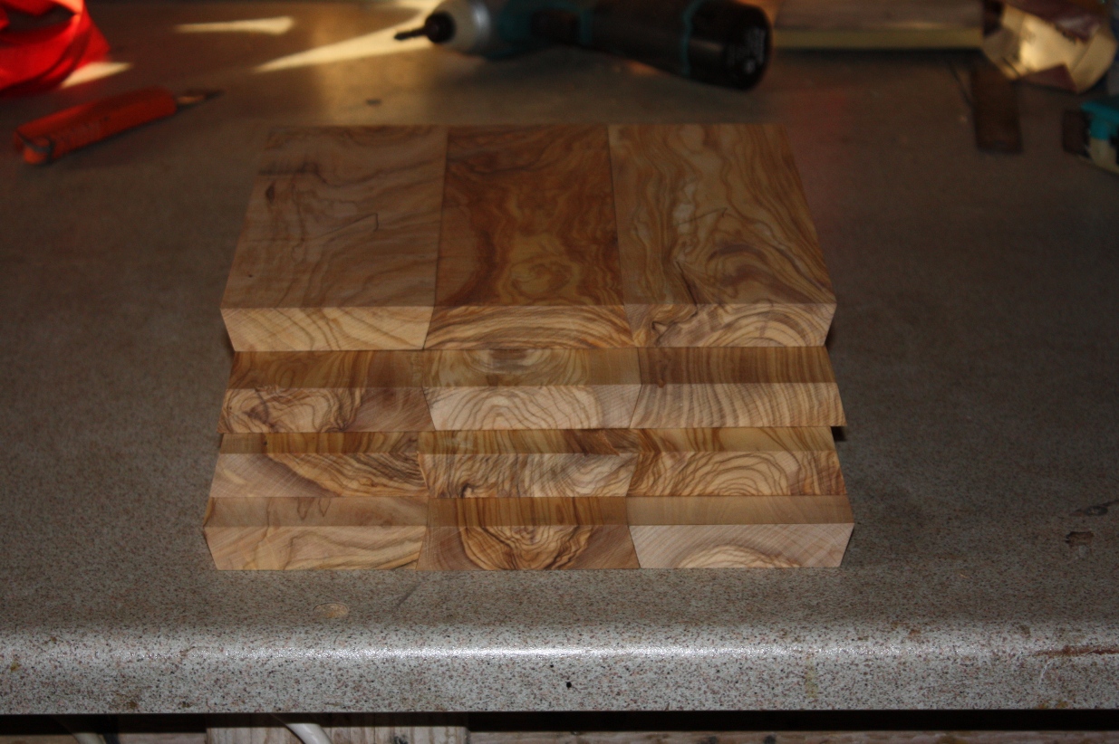

Κωστα τωρα καταλαβα τι εννοουσες στο αλλο post για τον τροπο κατασκευης. Δεν φανταζομουν οτι γινεται και χωρις λυγισμα!
Το αποτελεσμα ειναι ακρως εντυπωσιακο και καταλαβαινω γιατι ολοι θελουν απο ελια  :-*

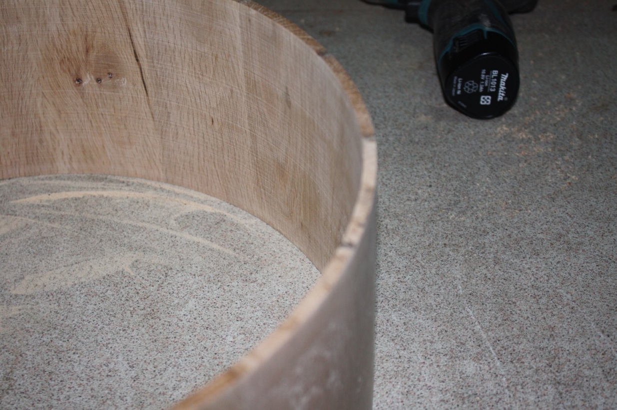

« Απάντηση #13 στις: Μαρτίου 15, 2013, 10:30:59 μμ »

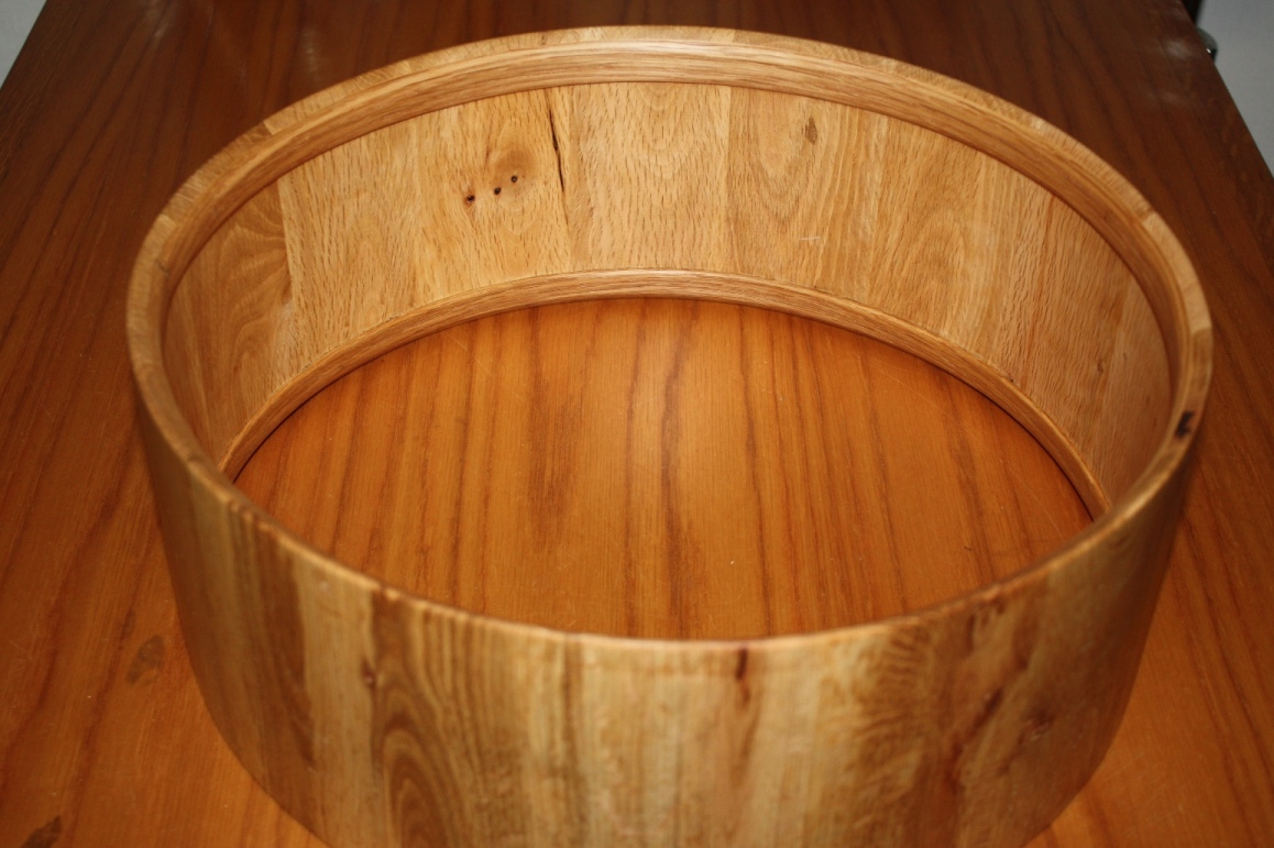

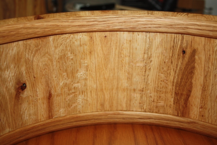

Ταμπουρο 14x5,3" απο πουρναρι με reinforcement rings απο δρυ.
Παχος κοθρου 5mm, παχος δαχτυλιδιου 3mm

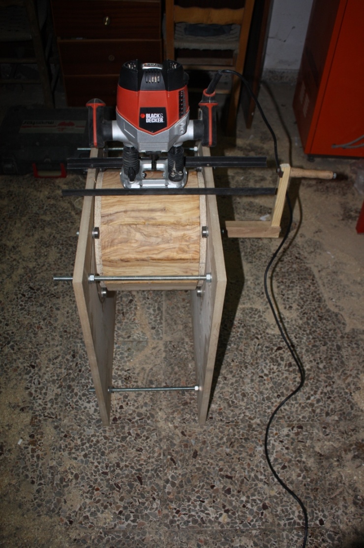

« Απάντηση #14 στις: Μαρτίου 15, 2013, 10:35:57 μμ »
Το βιντεακι αυτο ειναι απο το πρωτο ταμπουρο που εφτιαξα (14x4,3) απο πουρναρι.https://www.youtube.com/watch?v=exoUyMMlTT4
Και εδω το αγριελιτικο που εχει κανει θραυση. https://www.youtube.com/watch?v=kUGBqJkOFmc
Η κολα που χρησιμοποιω ειναι η Titebond III μαλλον η καλυτερη γι' αυτη τη δουλεια. Οπως ειπα και πριν η μεθοδος μου ειναι η "stave" δλδ κοματια μασιφ ξυλο που θεωρειτε η καλυτερη για τυμπανα μετα τα "solid". Τα τυμπανα που φτιαχνω εχουν παχος κοθρου απο 5mm εως 8mm εκτος αν καποιοςθελει πιο χοντρο. Ο λογος που τα φτιαχνω τοσο λεπτα ειναι οτι θελω να παιρνω οσο το δυνατον περισοτερο τον ηχο του καθε ξυλου μιας και ταλαντευεται καλυτερα οταν ειναι λεπτο. Επισης ενα απο τα προτερηματα της μεθοδου αυτης ειναι οτι τα νερα του ξυλου ειναι καθετα.
