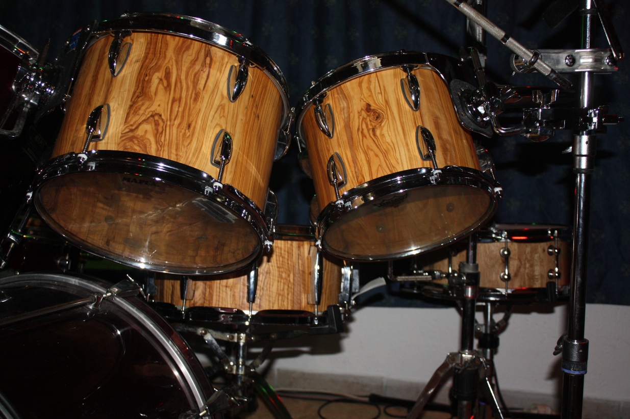

Μερικα απο τα εργα μου. Πρωτη φωτο τα τομ (10x8 & 12x9) απο ελια.
Δευτερη φωτο τα ταμπουρα μου. Απο κατω προς τα πανω. 14x6" αγριελια, 14x5,3" πουρναρι και 14x4.3 πουρναρι.
Σκοπος μου ειναι να τελειωσω το σετ μου απο ξυλο ελιας πραγμα σχεδον αδυνατο (χαχα) αν αναλογιστουμε τις δυσκολιες του συγκεκριμενου ξυλου
Keep on drumming.

Ευχαριστω για τα καλα σας λογια. Να πω οτι χρησιμοποιω την μεθοδο stave' δλδ κοματια μασιφ ξυλο και οχι καπλαμαδες οπως ολες οι εταιριες. Αργοτερα θα ανεβασω κι αλλες φωτο...

Ευχαριστω παιδια. Σκοπος2 μου οπωγς ειπα ειναι να τελειωσω το σετ μου απο ελια και μετα βλεπουμε.
Εχω ηδη πουλησει καποιους κοθρους και εχω και μερικες παραγγελιες αλλα το κακο ειναι οτι ολοι θελουν απο ελια και ειναι ενα πικραμενο θεμα αυτο το ξυλο. Παλιοτερα δουλευα σαν ντραμερ πλεον παιζω επιλεκτικα και απολαμβανω να παιζω μουσικη με την μπαντα μου.

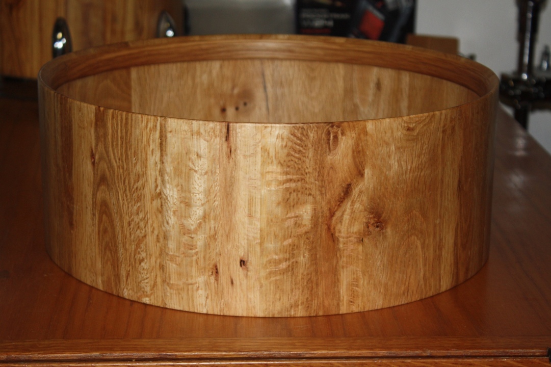

Ταμπουρο 14x5,3" απο πουρναρι με reinforcement rings απο δρυ.
Παχος κοθρου 5mm, παχος δαχτυλιδιου 3mm

Η κολα που χρησιμοποιω ειναι η Titebond III μαλλον η καλυτερη γι' αυτη τη δουλεια. Οπως ειπα και πριν η μεθοδος μου ειναι η "stave" δλδ κοματια μασιφ ξυλο που θεωρειτε η καλυτερη για τυμπανα μετα τα "solid". Τα τυμπανα που φτιαχνω εχουν παχος κοθρου απο 5mm εως 8mm εκτος αν καποιοςθελει πιο χοντρο. Ο λογος που τα φτιαχνω τοσο λεπτα ειναι οτι θελω να παιρνω οσο το δυνατον περισοτερο τον ηχο του καθε ξυλου μιας και ταλαντευεται καλυτερα οταν ειναι λεπτο. Επισης ενα απο τα προτερηματα της μεθοδου αυτης ειναι οτι τα νερα του ξυλου ειναι καθετα.
