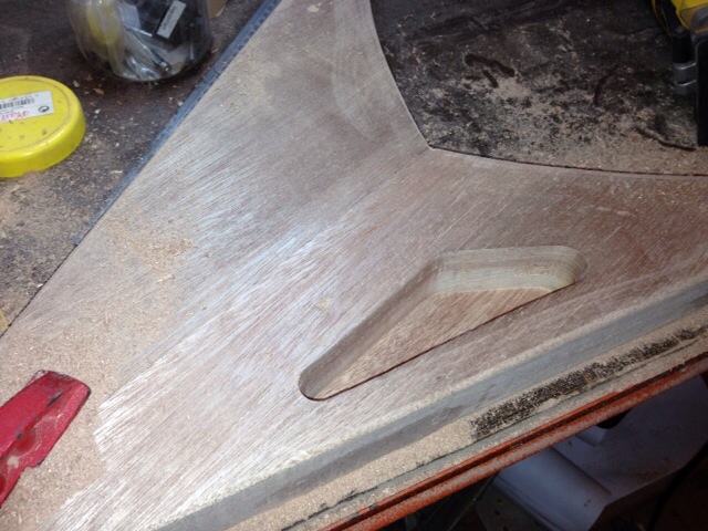

Λοιπόν έσκαψα το control cavity( υποδοχή που τοποθετούνται τα ηλεκτρονικά) και στόκαρα και τα ελατωματτακια στην ταστιέρα.
Γιαννη αν θυμαμαι καλα στα 6mm βιδωνει οριακα. Αν εχεις τα ποτενσιομετρα στα χερια σου, βαλε τις 2 ροδελες στον αξονα, βιδωσε το παξιμαδι 2-3 ολοκληρες στροφες και μετρησε ποσος αξονας περισσευει. Αυτο θα ειναι το παχος που χρειαζεται να αφησεις. Σε τετοια κιθαρα λογικα μπαινουν ποτενσιομετρα με κοντο αξονα (short shaft).
Δεν έχω αγοράσει ακόμη ποντεσιόμετρα αλλά είδα οτι το σπείρωμα είναι στα 6mm ή στα 9mm.τελικά το έσκαψα μέχρι τα 5mm και βλέπουμε.

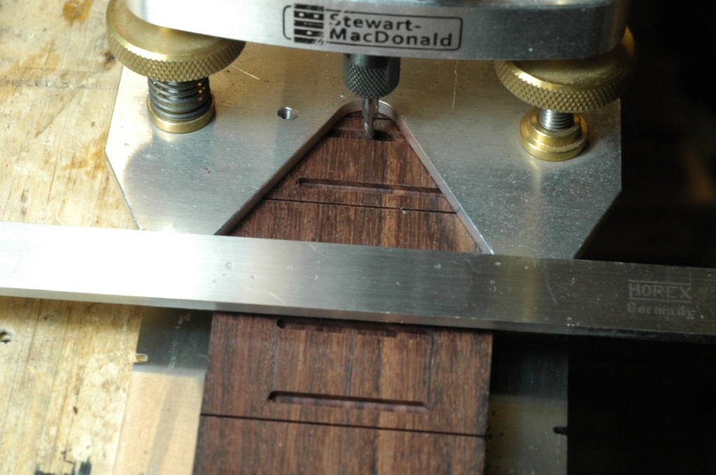

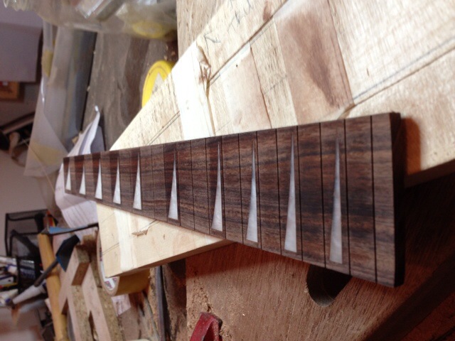

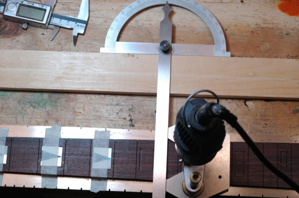

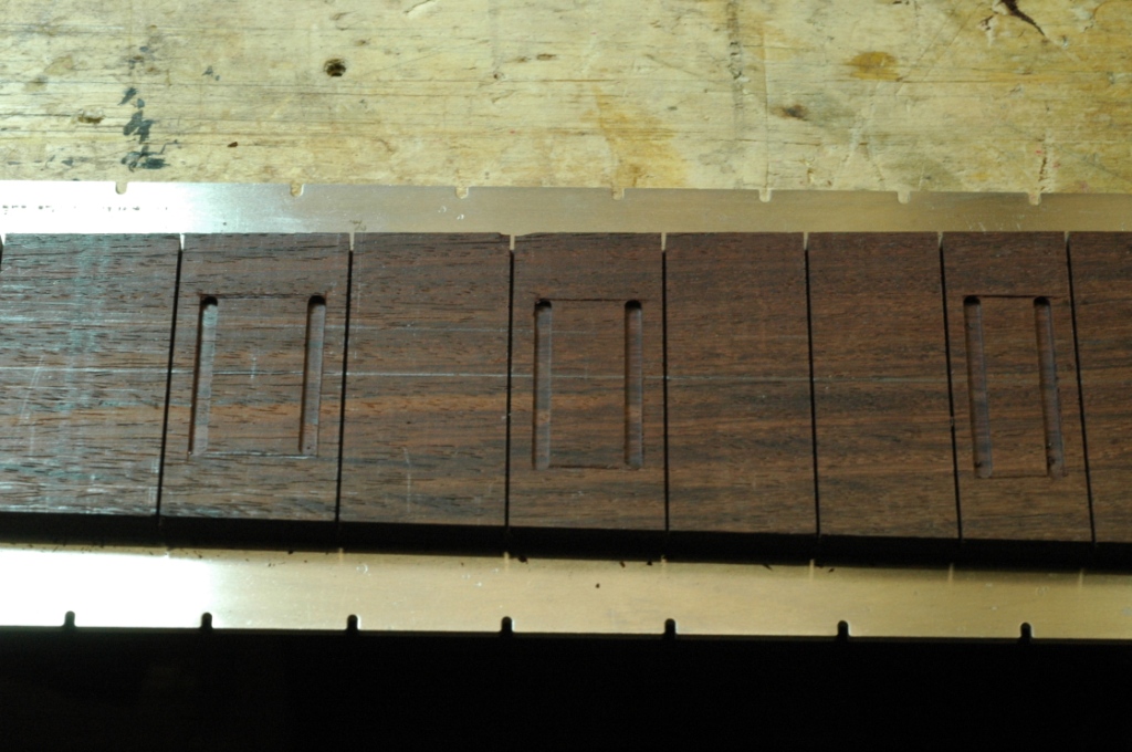

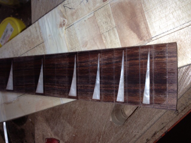

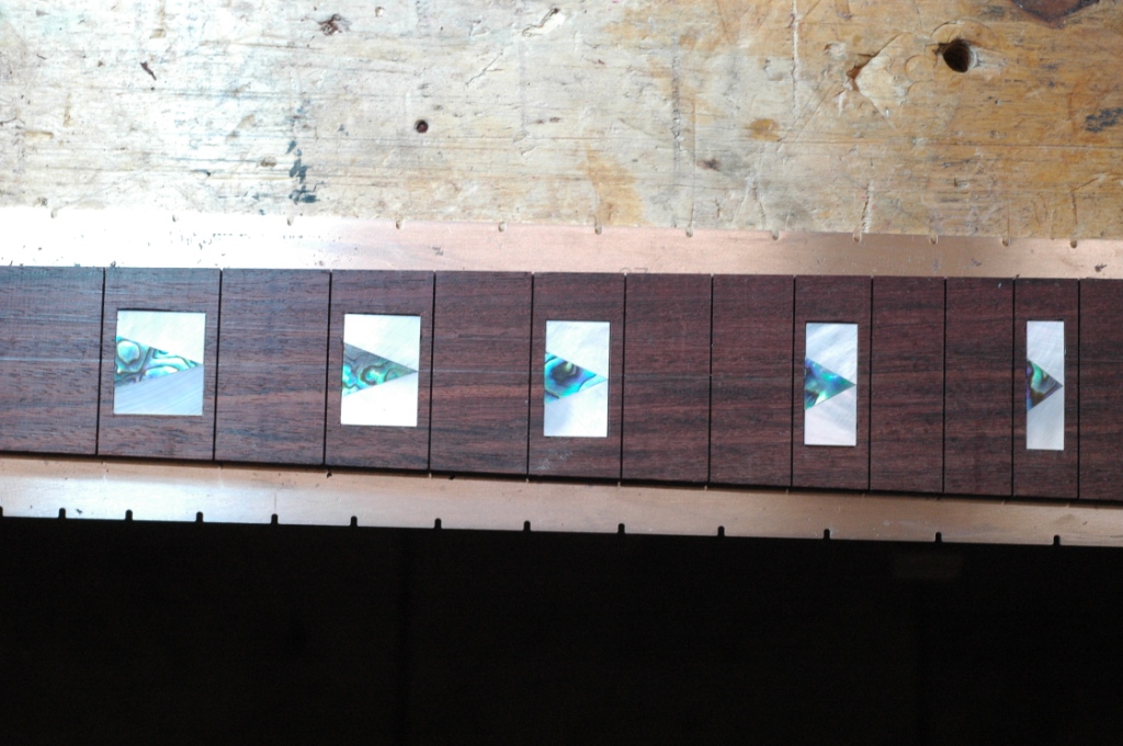

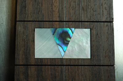

συνεχίζω με τη ταστιέρα.
Με αυτή τη κατασκευή εξασφάλισα τη καθετότητα για να κόψει το κοπτικό στην ευθεία και να κάτσουν τα όστρακα ακριβώς.
Πρώτα τα περιγράμματα και μετά σκάψιμο σε όλη τη περιοχή.
παρ όλη τη προσπάθεια ατέλειες υπάρχουν.

Νασο οι ταστιερες σου παντα ειναι εργα τεχνης! Τα inlays ειναι mother of pearl με abalone?
Απ: Φωτογραφίες και βίντεο από εργαστήρια Μάρτιος 2013
« Απάντηση #23 στις: Μαρτίου 07, 2013, 11:31:27 πμ »
Καλά θα ήταν να ειχα seymour duncan Γιαννη αλλά πήρα για την ώρα απο ebay κατι της πλάκας humbucker και αργότερα ονειρο του φίλου είναι να βάλει duncan.
