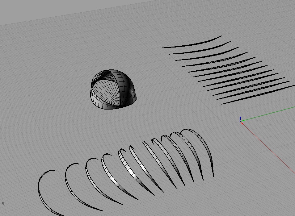

Αγαπητοί φίλοι καλημέρα,
Όλα αυτά που διαβάζω είναι εξαιρετικά χρήσιμα, θέλω να βάλω όμως και το δικό μου προβληματισμό. Πρόσφατα ανέβασα κάποια 3d σχέδια για ένα καλούπι 4χορδου βασισμένα σε σχέδια που πόσταρε κάποιος φίλος εδώ και είναι του κ. Βασιλειάδη.
Στη συνέχεια δοκίμασα το εξής:
α. Μοίρασα το καλούπι σε ισόπαχες (ως προς το φαρδύτερο τμήμα τους ) δούγες
β. "Ξετύλιξα" ηλεκτρονικά τις δούγες. Αυτό που παρατήρησα και εφάρμοσα στο πρώτο μου σκάφος είναι ότι προέκυψε ενα πατρον για κάθε δούγα με διαφορετική καμπυλότητα ως προς την κοπή της. Το αποτέλεσμα είναι πλήρης εφαρμογή χωρίς ΚΑΝΕΝΑ πλάνισμα. Επίσης μετά το λύγισμα διαπιστώνω ότι έχουν πάρει διπλή καμπυλότητα
Το ερώτημα είναι αν υπάρχει θέμα αντοχής επειδή τα νερά του ξύλου προφανές δεν διατρέχουν με τον ίδιο τρόπο την δουγα σε όλο το μήκος τους.
βάζω ενα printscreen  απο τα σχεδια

« Απάντηση #38 στις: Αυγούστου 31, 2011, 09:04:50 μμ »
Φίλε bflouris μην σε απασχολεί η στατική του σκάφους επειδή τα νερά δεν είναι παράλληλα σε κάθε δούγια.
Εμένα μου έκανε εντύπωση η διαδικασία που ακολούθησες..
1) οκ, έβγαλες τα αναπτύγματα κάθε δούγιας.
2) Κόβεις κάθε δούγια συμφωνα με το ηλεκτρονικό καλούπι σου (υπό γωνία???).
3) Λυγίζεις κάθε δούγια σύμφωνα με το πραγματικό καλούπι σου.
4) .... και απλά κολλάς??
ο) Μέτρησες και τις γωνίες την εγκοπής της κάθε δούγιας??
ο) Και αν το μέτρησες, λύγισες κάθε δούγια με τόση ακρίβεια, ώστε να μην αλλάξει αυτή η γωνία?
ο) Το καλούπι είναι αμιγώς μπουζουκιού ή με αρχές σχεδίασης σκάφους από ούτι?
Τι να πω, πραγματικά συγχαρητήρια!
Αν μπορείς να ανεβάσεις καμιά φωτογραφία θα με ενδιέφερε πολύ!

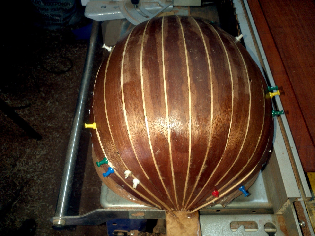

« Απάντηση #39 στις: Σεπτεμβρίου 01, 2011, 08:50:12 πμ »
Αγαπητέ φίλε καλημέρα,
Ίσως από τη σπουδή μου να βάλω τον προβληματισμό δεν ήμουν όσο αναλυτικός θα θελα. Επομένως πρέπει να αναφέρω μερικά πράγματα ακόμα για να λυθούν μερικές απορίες.
α. Όλες οι κοπές γίνονται με cnc επομένως είναι ακριβέστατες, δεν ξέρω αν με κορδέλα θα μπορούσα να το κάνω.
β. Το πραγματικό μου καλούπι είναι ακριβώς ίδιο με το ηλεκτρονικό, επομένως το ταίριασμα είναι σίγουρο. (υπάρχει φωτο για το καλούπι στο αντίστοιχο θέμα του site.).Αναφέρω επίσης ότι είναι από σχέδια του κ. Βασιλειάδη που βρήκα εδώ.
γ. Όσον αφορά τις εγκοπές (αν κατάλαβα καλά επειδή πρώτη φορά φτιάχνω σκάφος), αν εννοείς τα σημεία επαφών μεταξύ της κάθε δούγας, δεν έχω κάνει κάτι αλλά με το φιλέτο που βάζω δεν αντιμετώπισα κάποιο πρόβλημα.
δ. Ανεβάζω μερικές φώτο, οι οποίες είναι από σχέδιο με λιγότερες δούγες κι αυτό επειδή είναι το πρώτο και είναι δοκιμή.

« Απάντηση #40 στις: Σεπτεμβρίου 01, 2011, 08:51:30 πμ »
αλλη μια

« Απάντηση #41 στις: Σεπτεμβρίου 01, 2011, 08:55:01 πμ »
Θα παρατηρήσατε ότι οι δούγες φτάνουν μέχρι κάτω στο πίσω μέρος του σκάφους. Αυτό συμβαίνει επειδή μου ήταν ευκολότερο για μένα στο επίπεδο σχεδιασμού. Βέβαια θεωρώ ότι έτσι ίσως έχει και μεγαλύτερη αντοχή.. Είδομεν...

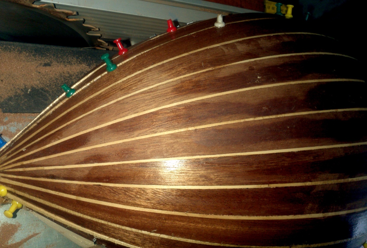

σκαφοσ
bflouris
  • Μηνύματα: 148
Απ: Σημαδεμα-λυγισμα-πλανισμα ντουγας

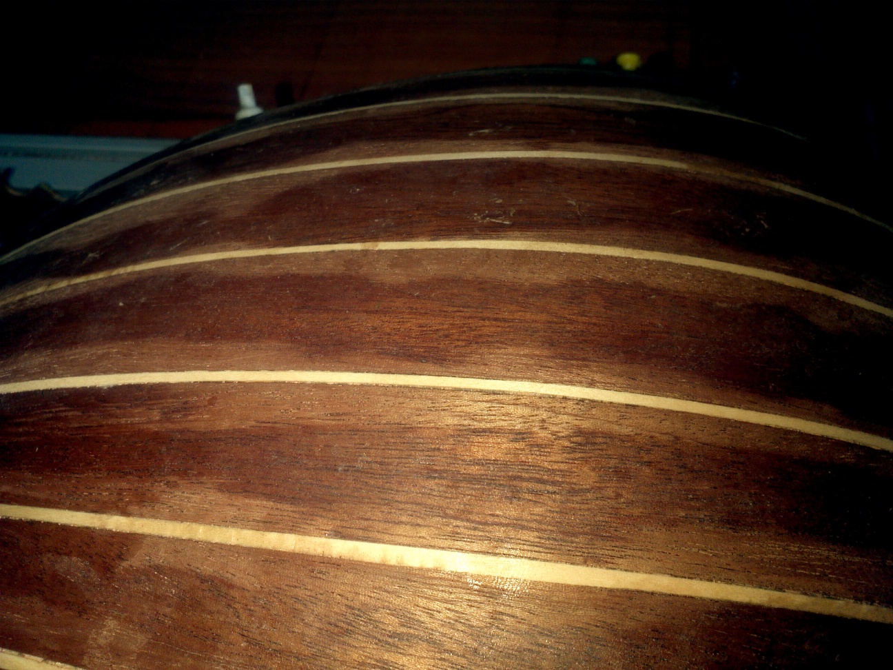

« Απάντηση #43 στις: Σεπτεμβρίου 13, 2011, 01:09:18 μμ »
στο σκάφος αυτό δεν έτριψα ούτε καν με γυαλόχαρτο τις δουγες!!!
περιμενω σχολια
