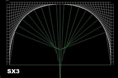

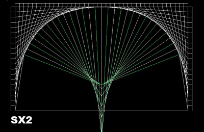

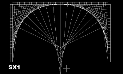

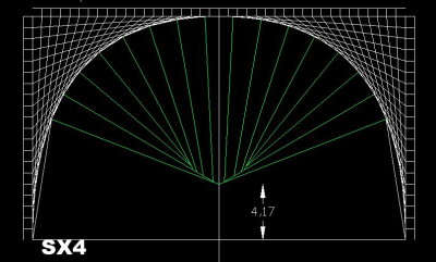

Μετά από διευκρινήσεις και οδηγίες που μου έδωσε ο κ. Βασιλειάδης, για να βρούμε την περιοχή σύγκλισης στον πίσω τάκο εφαρμόζουμε τα παρακάτω. Αν φέρουμε τις μεσοκαθέτους των τμημάτων που ενώνουν τα ίχνη των ντουγιών ( τα οποία βρίσκουμε με τον τρόπο που μας ανέλυσε ο κ. Βασιλειάδης στο πρώτο του κείμενο) στην εγκάρσια διατομή του σημείου που αντιστοιχεί  στο μέγιστο ύψος-βάθος του σκάφους (δηλαδή την 4 διατομή όπου έχουμε και το μεγαλύτερο πλάτος της ντούγας), τα σημεία που αυτές συναντούν τον κατακόρυφο άξονα της διατομής μας ορίζουν της περιοχή σύγκλισης.
Επισυνάπτω τέσσερα σχέδια από το πρόγραμμα στο οποίο έκανα τον σχεδιασμό.
Στο πρώτο (SX1) φαίνονται οι μεσοκάθετοι που έφερα όπως είπαμε παραπάνω. Κανένα σημείο τομής μεσοκαθέτου με τον άξονα, δεν συμπίπτει με το σημείο τομής άλλης μεσοκαθέτου.
Στο δεύτερο (SX2) φαίνονται οι μεσοκάθετοι και το περίγραμμα των  ντουγιών (ντούγιες πράσινο χρώμα). Το κάθε περίγραμμα τερματίζει στο σημείο τομής της προηγούμενης με την επόμενη μεσοκάθετο (δηλαδή αυτών των μεσοκαθέτων που έχουν περιεχόμενο το περίγραμμα της ντούγας), μιας και τα σημεία τομής των μεσοκαθέτων με τον κατακόρυφο άξονα δεν συμπίπτουν.
Στο τρίτο σχέδιο ( SX3) φαίνονται μόνο τα περιγράμματα των ντουγιών, (αφού έσβησα τις μεσοκαθέτους) και στο τέταρτο (SX4) η μορφή των ντουγιών μετά τα σχετικά κοψίματα και η απόσταση του τελειώματος της περιοχής σύγκλισης από την χορδιέρα που προκύπτει 4,17 εκατοστά περίπου.
Αυτό όπως έχουμε ξαναπεί είναι αποτέλεσμα θεωρητικής εφαρμογής. Ανάλογα τους παράγοντες που θα επηρεάσουν την κατασκευή είτε του καλουπιού είτε του σκάφους πιθανόν να διαφοροποιηθούν, τα στοιχεία. Η διαφοροποίηση όμως θα είναι πολύ μικρή και επομένως η απόσταση θα είναι κοντά σε αυτό το νούμερο.
Τα παραπάνω αφορούν στο καλούπι του τετράχορδου. Σύντομα θα εφαρμόσω την διαδικασία και στο καλούπι του τρίχορδου και θα σας κοινοποιήσω τα αποτελέσματα.

καλημερα να ροτησω οι ντουγες δεν συναντιονται πανω στον πισω τακο?
αν οχι μετα βαζεις τον τακο?
οι δουγιες οι στενες συναντιονται σε σημειο που απεχει 4-5 ποντους υψος απο το πισω μερος του καλουπιου?

Φίλε Γιώργο σε ευχαριστώ για τα καλά σου λόγια. Για εμένα δεν έχει καμμία σημασία το αν ο ένας η ο άλλος τρόπος κατασκευής καλουπιού είναι καλύτερος. Εμένα θα με ενδιέφερε πολύ να δώ και τον δικό σου τρόπο. Και καλό θα ήταν αν ήθελες κι εσύ να μας τον παρουσιάσεις. Πάντα από κάτι καινούργιο από κάτι άγνωστο έχεις πράγματα να μάθεις.
Φίλε Παντελή τα πράγματα είναι όπως σου τα είπε ο Δημήτρης όσο για το σημείο ή περιοχή σύγκλισης με τους υπολογισμούς βρίσκω 4,17 από την χορδιέρα και λέω εκεί από 4,20 για να μην είμαστε και υπερβολικοί με την ακρίβεια έως 4,50 πιστεύω ότι θα είναι το σημείο, ανάλογα με την ακρίβεια που θα κατασκευαστεί το καλούπι και την ακρίβεια κατασκευής του σκάφους.

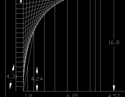

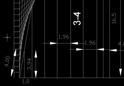

Αγαπητοί φίλοι να διορθώσω ένα λάθος. Διαπίστωσα ότι τον υπολογισμό τον έκανα σε λάθος διατομή. Οι διαφορές είναι ελάχιστες αλλά για την αποκατάσταση της τάξης πρέπει να κάνω τις διορθώσεις.
Λοιπόν το 4,17 εκατοστά είναι 4,24 κάνοντας τους υπολογισμούς όπως ακριβώς περιέγραψα στα σχήματα . Εκτός αυτού το 4,24 είναι κάθετη απόσταση από την βάση. Αν μεταφέρουμε αυτήν την απόσταση οριζόντια μέχρι να βρει την περιοχή της κολάντζας η απόσταση που πρέπει να μετρήσουμε πάνω στο καλούπι στην θέση του τάκου είναι 4,31 όπως φαίνεται στο SX5. Υπερβολικό αλλά όπως είπα αναγκαίο για την αποκατάσταση της τάξης.
Όσον αφορά στο τρίχορδο με τον ίδιο τρόπο η κάθετη απόσταση είναι 3,94 και αν μεταφερθεί στη περιοχή της κολάντζας μετράμε στον τάκο 4,00 εκατοστά όπως φαίνεται στο SX6.
Ελπίζω να μην έχει ακόμη ξεκινήσει κανείς την κατασκευή σκάφους. Αν έχει ζητώ συγνώμη για το λάθος, αν και όπως είπα οι διαφορές είναι ελάχιστες και τα νούμερα πιστεύω στην πράξη ενδεικτικά.

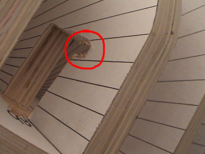

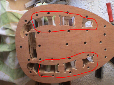

Ανεβάζω μερικές φωτογραφίες όπου φαίνονται οι τρύπες-φωλειές, για την χρήση σφικτήρων.
Στην φωτό 1 φαίνεται η δημιουργία φωλειών στους νομείς.
Στην αρχή κάνω τρύπες με το τρυπάνι στην βάση. Περνάω την λάμα του ηλεκτρικού πριονιού και κόβω  με τον νομέα μονταρισμένο. Έχω φροντίσει η διαδρομή κοπής να είναι παράλληλη με το περιγραμμα της βάσης στο σημείο που κόβω έτσι ώστε να διαμορφωθεί επιφάνεια εσωτερικά στον νομέα παράλληλη με την εξωτερική επιφάνεια του νομέα έτσι ώστε να μπορεί να πιάσει ο σφικτήρας. ;)
Αφού τελειώσουν οι κοπές στην βάση με μονταρισμένους τους νομείς, ξεμοντάρω τους νομείς και πάλι με τρύπα που φαίνεται στην φωτό 2. κόβω και την παράλληλη με την βάση κοπή ώστε να φύγει τελείως το κομμάτι από τον νομέα και να δημιουργηθεί η φωλειά. Μετά ξαναμοντάρω. ???
Στην φωτό 3 φαίνονται οι φωλειές στην περιοχή της κολάντζας. Το κόκκινο έγινε με το ρούτερ και το πράσινο με τρυπάνι και εργαλείο για μεντεσέδες και πριόνι ηλεκτρικό.  :-[
Οποιαδήποτε άλλη πρόταση ευπρόσδεκτη. :o

Αν καταλαβαινω καλα,αυτο το κανουμε για να στερεωνουμε το καλουπι και να μπορουμε να δουλευουμε?
Αν ναι,εγω προτεινω το εξης:αν βιδωσουμε ενα ξυλο κατα μηκος του αξονα απο κατω ,θα μπορουμε να το πιανουμε στην μεγγενη και να δουλευουμε.....!!!
Μπορει να ειναι και τελειως ατοπο αυτο που προτεινω ετσι???
Απ: ΚΑΤΑΣΚΕΥΗ ΚΑΛΟΥΠΙΟΥ ΜΠΟΥΖΟΥΚΙΟΥ
« Απάντηση #27 στις: Ιουνίου 27, 2011, 01:10:52 μμ »
Γιώργο οι τρύπες - φωλειές είναι για την χρήση σφικτήρων για την κόλληση των παραπετιών και της κολάντζας. Το άλλο που λες επισης σωστό, αλλά για άλλη δουλειά.
