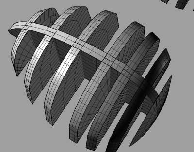

ακουω παρατηρησεις παιδια...

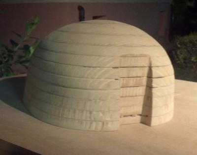

ειναι διορθωμενο σε σχεση με το αρχικο οσον αφορα την ακριβεια στις τομες

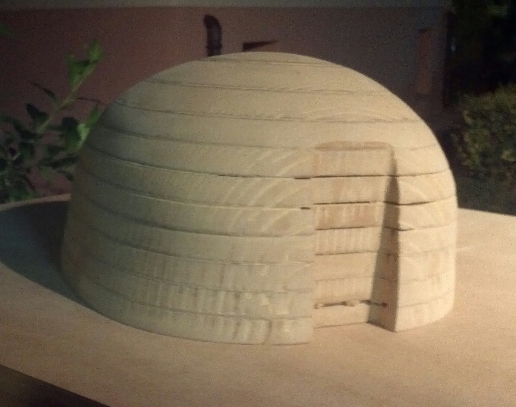

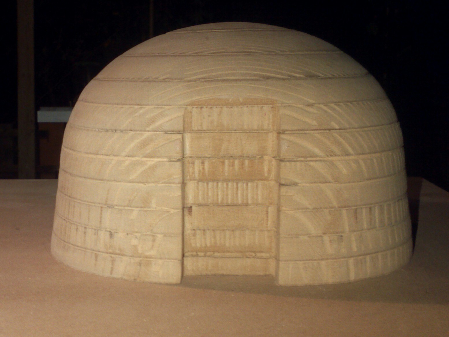

Βαγγελη οι τομές απ ότι βλέπω είναι σωστές καί συμετρικές θά πρέπει νά πάρεις λίγο τίς γωνίες πού κάνει στήν τελευταία ντούγα μέ τό πλαινό γιατί όταν θά έρθη ή ώρα νά κολήσης τό πλαινό θά σέ δυσκολέψη πολύ .Δηλαδή νά τίς στρογγυλέψης λίγο μέ τό γιαλόχαρτο.
Απ: ΚΑΤΑΣΚΕΥΗ ΚΑΛΟΥΠΙΟΥ ΜΠΟΥΖΟΥΚΙΟΥ
« Απάντηση #52 στις: Ιουλίου 14, 2011, 01:23:49 μμ »
Μπράβο Μπάμπη. Πολύ αξιόλογη δουλειά. Τώρα είναι σαφώς πιο κοντά στο σχήμα του καλουπιού. Περισσότερα θα πούμε για τα ίχνη αργότερα. Και πάλι μπράβο.

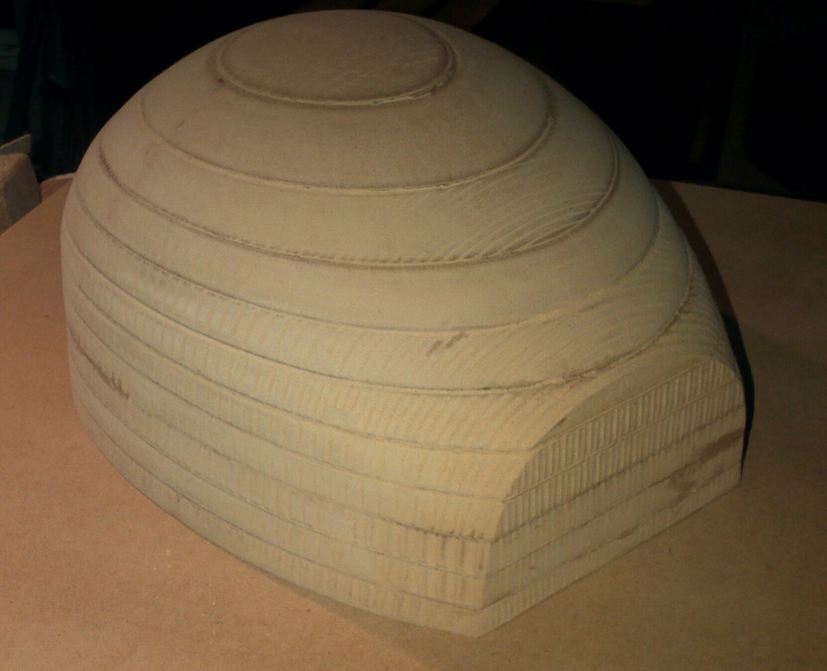

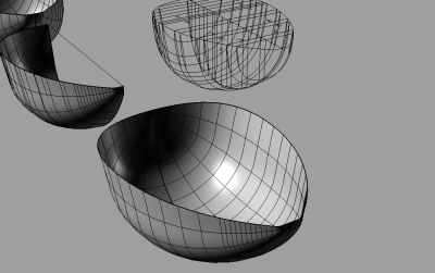

Μια εφαρμογή των σχεδίων αλλά με οριζόντιες τομές. Αλήθεια υπάρχει κάποιο συγκεκριμένο μήκος για τον μπροστινό τάκο ;

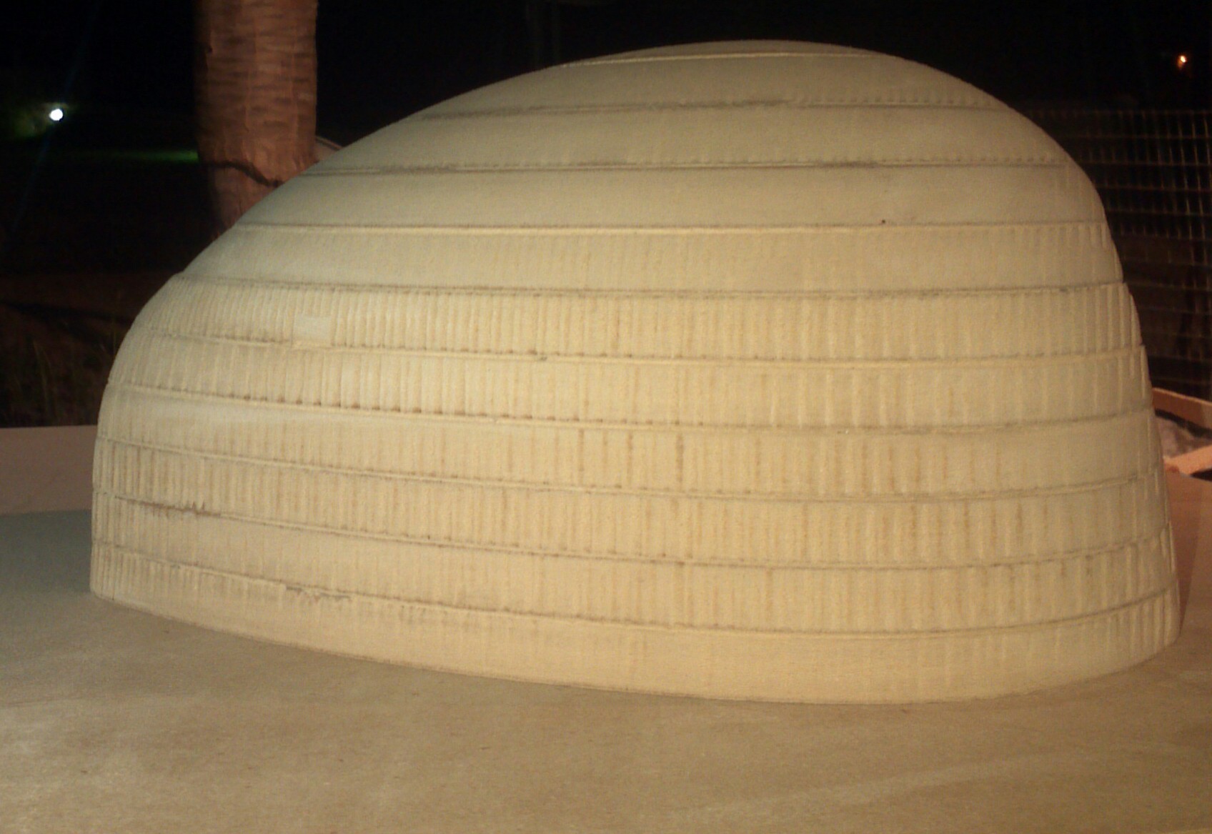

Εξαίρετη δουλειά μού άρεσε πολύ στοκάριζμα+ τρίψιμο καλό +πέρασμα 2 χέρια βερνίκι άχρομο+κέρωμα καί είναι όκ. Μειονέκτημα τό βάρος εκτός εάν αφαιρεθή όγκος από τήν μέσα μεριά νά ελαφρίνη αρκετά
bflouris
  • Μηνύματα: 148
« Απάντηση #55 στις: Ιουλίου 22, 2011, 11:54:41 πμ »
Από μέσα είναι κούφιο

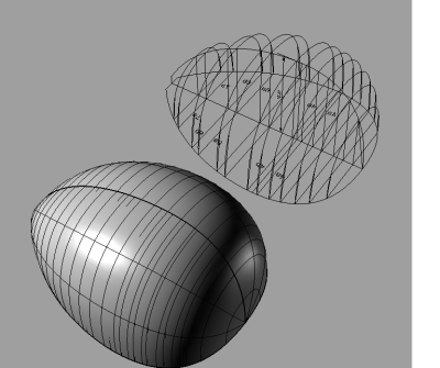

Μπράβο πολύ καλή δουλειά φίλε Βαγγέλη. Είδα ότι δεν υπάρχουν τα αρχεία σε PDF. Ανεβάζω δύο αρχεία  το ένα είναι για εκτύπωση σε Α4  και το δεύτερο οι εκτυπώσεις σε Α3. Αν δεν έχετε Α3 εκτυπωτή πάτε σε ένα κατάστημα φωτοτυπιών με το φλασακι και σας το εκτυπώνει.
http://www.2shared.com/document/4yArG0-h/KALOYPI_TETRAXORDO_A4.html
http://www.2shared.com/document/otWX-9wF/KALOYPI_TETRAXORDO_A3.html

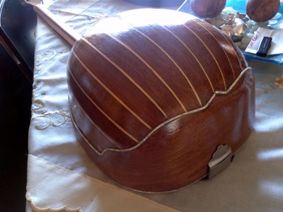

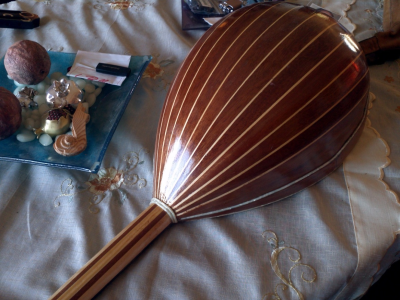

ανεβάζω το σκάφος οπως κατεληξε με το παραπανω καλουπι
