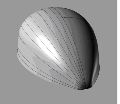

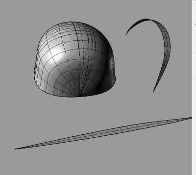

« Απάντηση #39 στις: Ιουλίου 13, 2011, 09:53:19 πμ »
Πολύ ενδιαφέροντα αυτά που διαβάζω. Αντε να δούμε αν μπορούμε να εξελίξουμε ακόμη περισσότερο την κατασκευή.
Καλημέρα σε όλους
ανεβάζω μια πρώτη εκδοχή σε 3d , το καλούπι για το τετράχορδο με βάση τις τομές που δημοσίευσε ο φίλος εδώ στο φόρουμ.
Έχω χαράξει ενδεικτικά και κάποιες δούγιες, τις οποίες μπορώ να βγάλω σε ανάπτυγμα (ξετυλιγμένες) και να δοκιμάσω με ακριβή κοπή τους πόσο καλά "κάθονται" στο καλούπι. Θα επανέλθω

Απ: ΚΑΤΑΣΚΕΥΗ ΚΑΛΟΥΠΙΟΥ ΜΠΟΥΖΟΥΚΙΟΥ
« Απάντηση #40 στις: Ιουλίου 13, 2011, 10:01:34 πμ »
δειτε κι αυτο
« Απάντηση #41 στις: Ιουλίου 13, 2011, 10:06:32 πμ »
Δεν ανοιγουν οι φωτο...
bflouris
  • Μηνύματα: 148
« Απάντηση #42 στις: Ιουλίου 13, 2011, 10:09:40 πμ »
ανεβαζω ξανα
