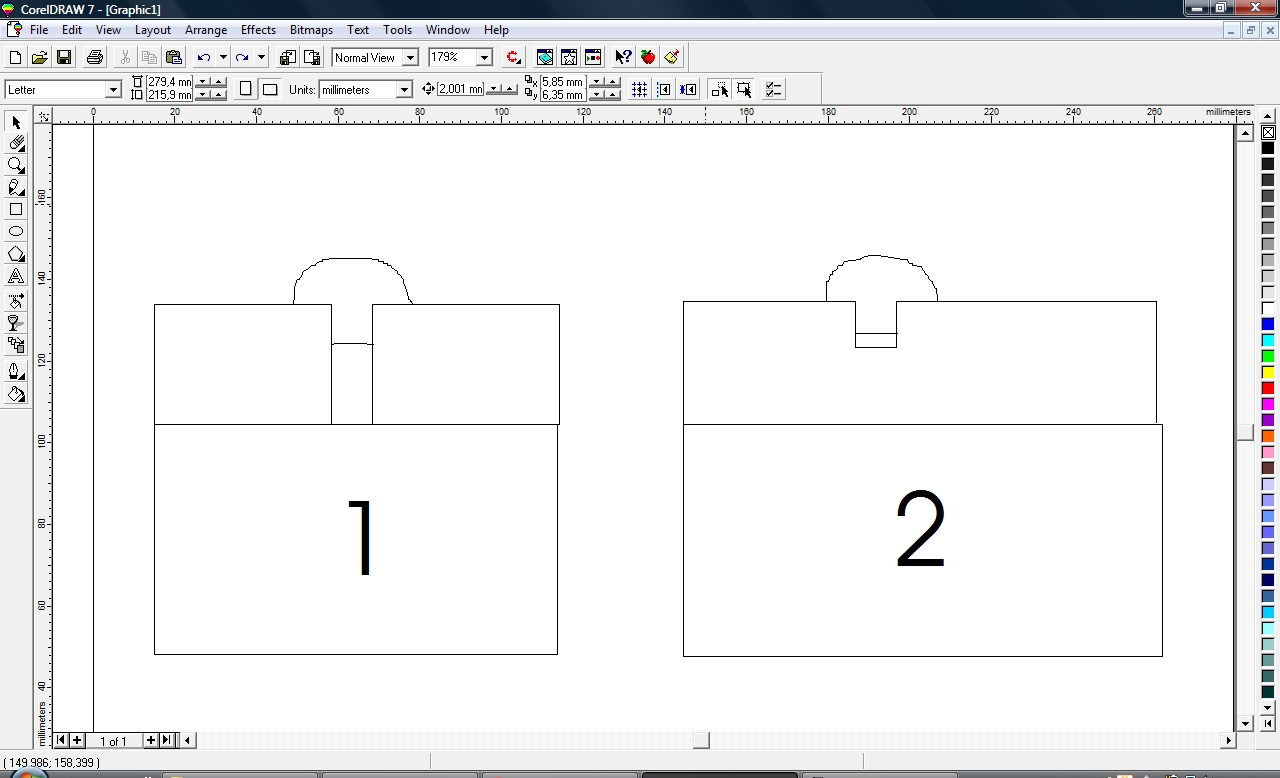

Το θεμα μας ειναι το αντισκευρωμα αλλα επειδη τα "μαγειρεψαμε" ολα εδω ,να πω κατι για το σκευρωμα η οποια ειναι και η συνηθης επισκευη,ή μαλλον να δειξω μια φωτο.Να τονισω οτι αυτο που δειχνω ειναι μια σκεψη δικια μου δεν το εχω δει πουθενα δεν το εχω ακουσει πουθενα σε κανενα εργαστηριο σε κανενα οργανοποιο καθαρα βαση λογικης .Στο μανικο με το Νο 1 η χαραξη ειναι βαθυτερη,και η ερωτηση ειναι:πιο απο τα δυο  σκευρωμενα μανικα θα παει πιο ευκολα πισω οταν μπει  σφηνωτα το ταστο και θα εχει λιγοτερη ταση να επανελθει  στην παθολογικη του κατασταση(ξανασκευρωσει)?
« Τελευταία τροποποίηση: Φεβρουαρίου 08, 2012, 11:38:04 πμ από Κούρος »

συμφωνω με αυτα που λες τριανταφιλε, αν δεις ειπα οτι σωστα το κανει ετσι ο Δημητρης Ανδρεου αλλα το θεμα ειναι οτι μπορεις να τα αποφυγεις ολα αυτα. επειδη οι περισσοτεροι επαγγελματιες προτεινουν αυτη την λυση δεν σημαινει οτι ειναι και η μονη σωστη. στην λυση αυτη που μου περιγραφεις χρειαζεσε πραγματι χοντρυτερα ταστα αφου με το πλανισμα εχεις πλεον ισιο μανικι και μαλιστα αδυνατισμενο. εγω λοιπον υποστηριζω οτι ειναι προτιμοτερο να ΄φας΄λιγο την ταστιερα (οχι να την ισιωσεις τελειως) και να μη βαλεις χοντρυτερα ταστα ωστε το οργανο να εχει την ταση να σκευρωσει, αρα και να ερθει σε ισοροπια. ετσι θα γλυτωσεις τη λεπτυνση της ταστιερας. καταλαβαινεις τι θελω να πω?
Κι εγώ συμφωνώ απολύτως μαζί σου Ηλία ότι αν είναι δυνατόν αυτή η μόνιμη καμπούρα να επισκευαστεί με όσο το δυνατόν λιγότερες επεμβάσεις θα ήταν το λιγότερο ανόητο να επέμβουμε με βγάλσιμο όλων των τάστων, τρίψιμο-ίσιωμα ταστιέρας, τοποθέτηση άλλων παχύτερων, χαμήλωμα ή ψήλωμα καβαλάρη κλπ.
Όταν το μέγεθος της καμπούρας επιτρέπει ένα ελαφρύ, όπως λες, τρίψιμο ώστε με την επανατοποθέτηση των ίδιων τάστων να έρθει στα ίσια της θα είναι το βέλτιστο και μάλιστα θα είναι το πρώτο που θα πρέπει να κάνουμε ως ερασιτέχνες που δεν έχουμε τη γνώση και την εμπειρία των επαγγελματιών ώστε να εκτιμήσουμε αμέσως το μέγεθος της επέμβασης που πρέπει να κάνουμε.
Αυτό που κατάλαβα τελικώς (και πιθανώς να μας μπέρδεψε) είναι ότι το μέγεθος της καμπούρας είναι αυτό που θα καθορίσει και τον τρόπο επισκευής. Και αυτός ο τρόπος που τελικώς προτείνω και εγώ (τρομάρα μου ;D ;D ;D) είναι για σοβαρό αντισκεύρωμα που δεν μπορεί να διορθωθεί με κάποιον άλλο απλούστερο τρόπο.
