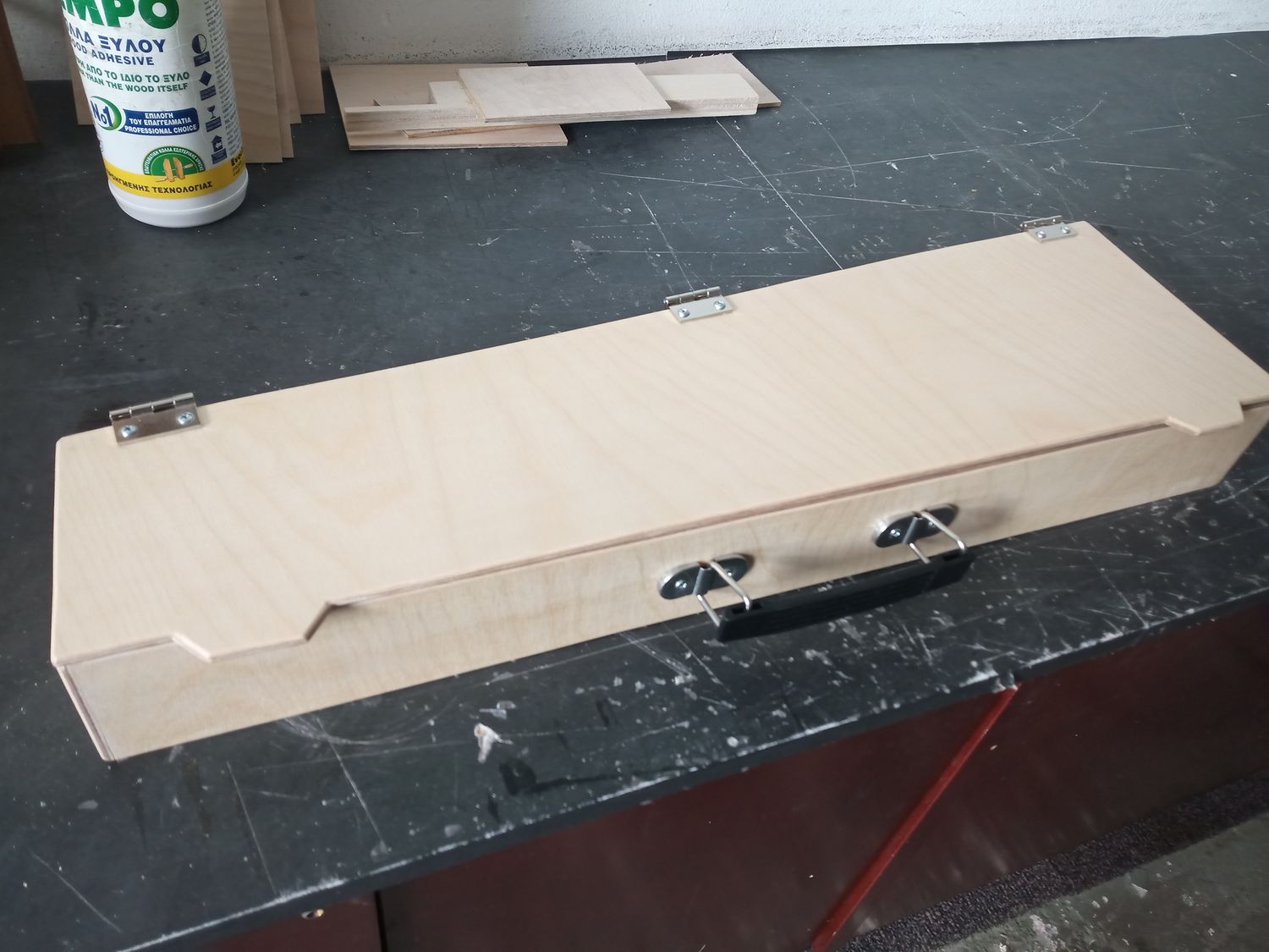

« Απάντηση #139 στις: Δεκεμβρίου 07, 2025, 08:12:16 πμ »
ωραιος γρηγορη!
και εγω μετα απο αρκετο καιρο απουσιας , με τις εκατονταδες -στην κυριολεξια- υποχρεωσεις, εκανα σιγα -σιγα την... καθοδο προς το εργαστηρι...
εβγαλα αραχνες, λαδοσα σκαρπελα...  ;D
εφτιαξα-τελειωσα μια θηκη ακομη, για εναν μπαγλαμα (μενει ακομη μια θηκη και μετα... τερμα οι θηκες)
οι φωτο ειναι πριν το τελειωμα, αλλα μεσα σε ολα , χαλασε κ η κινητουμπα, η θηκη τελειωσε και συσκευασθηκε-αποθηκευθηκε με τα αλλα οργανα, οποτε δεν εχω φωτο με την ολοκληρωση της κατασκευης...
(εσιαξα και μεσα στη θηκη ενα ανοιγοκλεινομενο μαραφετιον, οπου ειναι μεσα τα αξεσουαρ του οργανου, βλεπε χορδες πενες σιλικα τζελ και μπεγλερι  ;D )
