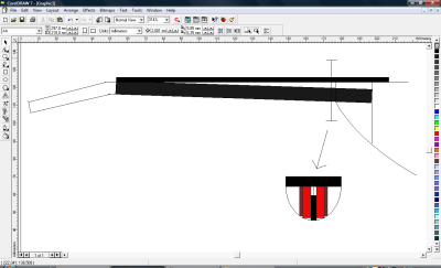

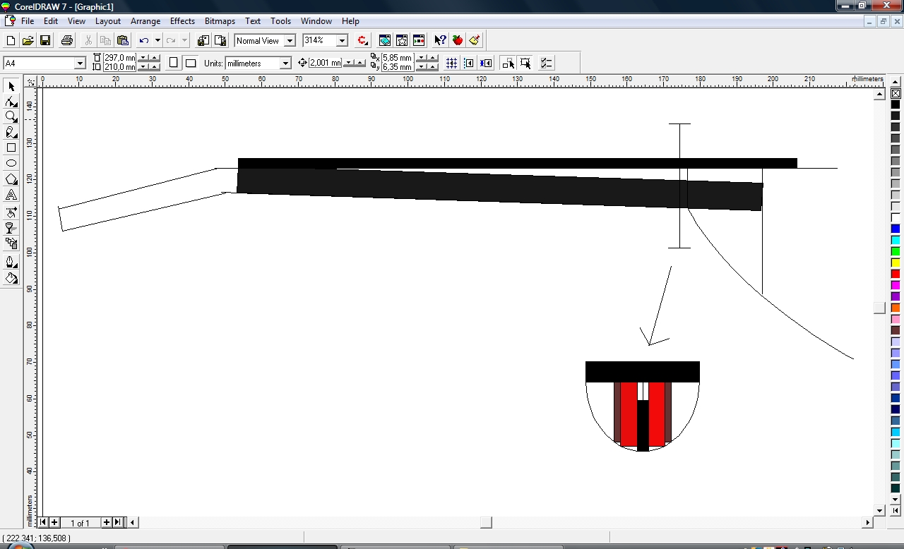

εγω αν καταλαβα καλα εν ολιγης ,τα ξυλα που χρησιμοποιεις ειναι κολλημενα δεξια και αριστερα της βεργας ανθρακονηματων...δημιουργωντας ενα "σαντουιτς' οπως θα εκανες σε μια κανινικη κατασκευη,απλα επειδη η βεργα σε καποιο σημειο ειναι μικροτερη σε παχος,απο το παχος των ξυλων φαινεται να υπαρχει ενα κενο.αυτο που φαινεται στη φωτογραφια σαν καναλι...
καλα καταλαβα? γιατι στη φωτογραφια φαινονται εξωτερικα δεξια και αριστερα 2 ξυλα ΑΣΠΡΑ...προχωροντας προς τα μεσα φαινονται δεξια και αριστερα 2 ξυλα σκουρα (μαλλον βεγκε απο οτι φανταζομαι) και στο κεντρο 1 ξυλο ΚΑΦΕ που ομως φαινεται να εχει καναλι στη μεση,φαινεται και η σκια του....εκτος εαν ειναι η βεργα ανθρακονηματων και σε εκεινο το σημειο ειναι μικροτερη απο τα αλλα ξυλα και δημιουργειται κενο...
Ετσι ειναι σωστα καταλαβες,θα ηθελα βεβαια η κοντρα να πιανει ολο το παχος του μπρατσου αλλα δεν βρηκα τοσο φαρδια, το σκοπο της ομως και ετσι τον πετυχαινει εφοσον θα ειναι στο κατωτερο μερος του μπρατσου και στο πανω μερος του θα ειναι το αλλο δομικο "νευρο'' του η ταστιερα.Το ελαχιστο αυτο κενο θα ειναι κατω απ'αυτην ,θα αρχιζει απο τον τακο και θα σβηνει σταδιακα μεχρι το 4-5 ταστο.
Αυτο που εξηγω φαινεται στο σχημα που δινω
