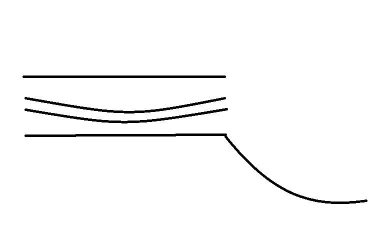

Να σας γραψω και εγω κατι που εμαθα χωρίς να μπορω να σας πω περισσότερα λόγω ασχετοσύνης
Μιλαγα με φίλο που εχει καποια εμπειρία απο ανθρακονήματα και μου είπε οτι για μπουζούκι
ανοιγεις μια τρυπα κατα μηκος του μανικου αλλα όχι ισια. Πρεπει να είναι έτσι ωστε οταν μπει το ανθρακονημα να τραβαεί το μανικο προς τα πισω. Ελπίζω να καταλαβαίνετε τι εννοω. Δηλαδή δε χρησιμοποιεί κολλα μαλλον καθως το ανθρακόνημα μπαινει εσωτερικα. Ετσι το μανικο ειναι μονιμα προεντεταμενο προς τα πισω.....
Τωρα με τι εργαλείο ανοιγεται αυτη η τρύπα δε γνωριζω
Σας εφτιαξα μια εικονιτσα στα γρηγορα για να καταλάβετε τι εννοω... Περισσότερες λεπτομερειες δεν ξερω... Αυτοσχεδιαστε...

τετοια λοξη τρυπα μονο σαρακι μπορει να την ανοιξει . Μηπως σου ειπε κατι αλλο ο φιλος?

αυτη η πατεντα ειναι στισς fender οπως μπαινει η βεργα...αλλα η βεργα εχει αλλη δυναμη...και ισως σωστα εννοει ο φιλος ωστε η ταση που εχει  μια λυγισμενη βεργα βοηθαει στο σκευερωμενο μπρατσο ωστε να εξισορροπει την ταση χορδδων...Κωστα δεν ειναι απαραιτητο να εχει σαρακι...αλλα μπορει να κανει καποιος ενα καναλι πιο βαθυ στο κεντρο και απλα απο πανω αντι να βαλει μια  ισια φετα ξυλου να βαλει μια πιο πλατυα στο κεντρο ωστε να ερθει στα ισα...πολυ φασαρια ομως...και ο στιου μακ δεν  συνιστα στραβα καναλια.....εγω ψηφιζω παντως ισιο καναλι..
ν α πως γινεται το καναλι...

Παντως την εχω δει την τρυπα. Και μαλιστα το ανθρακονημα δεν ηταν στρογγυλό, οποτε και η τρυπα ειχε περιεργο σχημα...
Και ο φίλος απο αλλον το είχε δει και είχε ενδιαφερθεί....
Απ: carbon fibber
« Απάντηση #19 στις: Μαρτίου 09, 2012, 06:21:16 μμ »
Τωρα που το ξανασκεφτομαι μηπως ειναι στο πανω μερος του μανικου σκαμμενο και μετα κολιέται πανω του ο εβενος οποτε και φαινοταν τρυπα; Αλλα αν ηταν έτσι δε θα επρεπε να βαλει πρωτο το ανθρακόνημα και μετα να το κολλησει;
Ειχαμε δει το μανικι ετοιμο. Μαζι με την ταστιερα και ελειπε το ανθρακονημα. Υπηρχε τρυπα δηλαδη.
Παντως το μονο σίγουρο ήταν οτι η τρυπα ειχε καμπυλη.

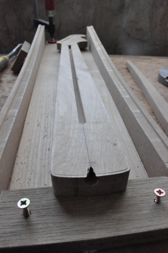

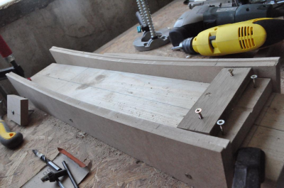

Χρηστο ευχαριστω για τις πληροφοριες (και επισης τον Δημητρη τον Θεοδοση και τον Παναγιωτη) . Θελω πολυ να δοκιμασω καποια στιγμη αλλα θα θελα λιγο παραπανω απο 15 mm φαρδος γιατι ειναι οριακα για κιθαρα.
http://www.stewmac.com/shop/Truss_rods/Carbon_fiber/Carbon_Fiber_Neck_Rods.html
παιδια δεν θελει ειδικες εποξικες..ολες κανουν,απλα επειδη ειναι αρκετα παχυρευστη εγω τι κανω...απλα τα ζεσταινω η με σεσουαρ,η σημερα δοκιμασα το φως της λαμπας,η σε φουρνο μικροκυματων....ολα αυτα μιλαμε για 5-6 δευτερολεπτα,ωστε να γινει πολυ πιο ρευστη...και μετα αφου τοποθετηθει,με μια καρτα,τηλεκαρτα οτιδηποτε απο πανω το περναω ,ωστε να γινει σαν τζαμι...και να παρει τα υπολειματα....

δεν το κανουν ακαμπτο.,βοηθουν στο να γινει πιο γερο....απλα ειναι σαν να βαζεις μια κοντρα γερη και ελαφρια....δεν νομιζω οτι πρεπει να τρελαθεις τοσο...αντι να εβαζες πχ σιδηροξυλο που ειναι βραχος εβαλες ανθρακονηματα....τωρα το ποσα και που ολα αυτα εχουν να κανουν με το οταν το στρογυλλεψεις το μανικο να μην ξεβγει απο κατω...βαλε 1 .,βαλε 2...συμμετρικα και κοντα σιγουρα στο κεντρο οχι στις ακρες....
http://www.stewmac.com/freeinfo/Truss_rods/i-4007.html

Όχι Βαγγέλη. Την βέργα από ανθρακονήματα την ενθέτεις μέσα στο μπράτσο (κάτω από την ταστιέρα) όπως ενθέτεις την μεταλλική ρυθμιζόμενη βέργα. Δεν φαίνεται απ' έξω όπως οι κόντρες.
Μάλιστα μπορείς αν θέλεις να βάλεις (για ομορφιά ή και για επιπλέον ασφάλεια) κόντρες κανονικά. Μετά σκάβεις το κανάλι για να μπει το ανθρακόνημα (όπως τη μεταλλική βέργα). Δυστυχώς δεν έχω κρατήσει καμιά φωτογραφία για να σου δείξω. Θα κοιτάξω στο ίντερνετ.
