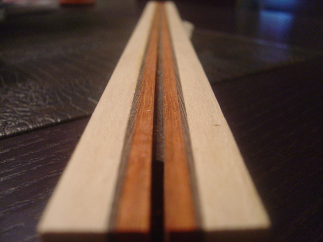

Αυτο καταλαβα και εγω απ'το αρχικο post του Χρηστου και φαινεται πολυ πιο ευκολος τροπος απ΄το να ανοιξει κανεις καναλι. Μηπως μου ξεφευγει τιποτα;
παιδια λαθος καταλαβατε!!ενα απλο καναλι ειναι και τιποτε αλλο!!

εδω φαινονται καθαρα τα 2 καναλια εκατερωθεν του truss rod,στις κιθαρες που ειχα κανει

Παιδια,το τονισα και πριν,δεν  εχω ανοιξει καναλι στο μπρατσο,δεν εκανα την τεχνικη που λεει ο stewmac,εκανα οτι ακριβως κανουμε σε ενα μπρατσο κλασικο με διαφορα ξυλα ,μαλακα εξω και σκληρα μεσα απλα ενα απο αυτα (το κεντρικο) ειναι ανθρακονημα.Η κοντρα λειτουργει σε ολο το παχος του μπρατσου(φαινεται απο εξω) και αυτο αυξανει περισσοτερο την  ακαμψια του απο το αν λειτουργουσε  μονο  σε ενα μερος του κατω απο την ταστιερα οπως αυτα του stewmac.Ειπαμε δοκιμη κανω και βλεπουμε.Υπαρχουν και καποιες λεπτομεριες να εξηγησω οσο αφορα το γεγονος οτι το υψος της κοντρας ειναι σε ολο το μηκος της 15mm ενω το μπρατσο ξεκιναει απο 18-19 και τελειωνει σε 13 ,τις οποιες μπορω να τις εξηγησω καλυτερα και  θα γινουν πιο κατανοητα τα πραγματα με ενα σχημα.Προς το παρον εχω μια φωτο .

εγω αν καταλαβα καλα εν ολιγης ,τα ξυλα που χρησιμοποιεις ειναι κολλημενα δεξια και αριστερα της βεργας ανθρακονηματων...δημιουργωντας ενα "σαντουιτς' οπως θα εκανες σε μια κανινικη κατασκευη,απλα επειδη η βεργα σε καποιο σημειο ειναι μικροτερη σε παχος,απο το παχος των ξυλων φαινεται να υπαρχει ενα κενο.αυτο που φαινεται στη φωτογραφια σαν καναλι...
καλα καταλαβα? γιατι στη φωτογραφια φαινονται εξωτερικα δεξια και αριστερα 2 ξυλα ΑΣΠΡΑ...προχωροντας προς τα μεσα φαινονται δεξια και αριστερα 2 ξυλα σκουρα (μαλλον βεγκε απο οτι φανταζομαι) και στο κεντρο 1 ξυλο ΚΑΦΕ που ομως φαινεται να εχει καναλι στη μεση,φαινεται και η σκια του....εκτος εαν ειναι η βεργα ανθρακονηματων και σε εκεινο το σημειο ειναι μικροτερη απο τα αλλα ξυλα και δημιουργειται κενο...

Στην τελευταια φωτο οι δυο λεπτες λωριδες ειναι μαονι αλλα εχουν δεξια και αριστερα τους νημα απο ανθρακουφασμα, σαν αυτο που χρησιμοποιει ο κ. Βασιλης.
Ετσι ειναι σωστα καταλαβες,θα ηθελα βεβαια η κοντρα να πιανει ολο το παχος του μπρατσου αλλα δεν βρηκα τοσο φαρδια, το σκοπο της ομως και ετσι τον πετυχαινει εφοσον θα ειναι στο κατωτερο μερος του μπρατσου και στο πανω μερος του θα ειναι το αλλο δομικο "νευρο'' του η ταστιερα.Το ελαχιστο αυτο κενο θα ειναι κατω απ'αυτην ,θα αρχιζει απο τον τακο και θα σβηνει σταδιακα μεχρι το 4-5 ταστο.
