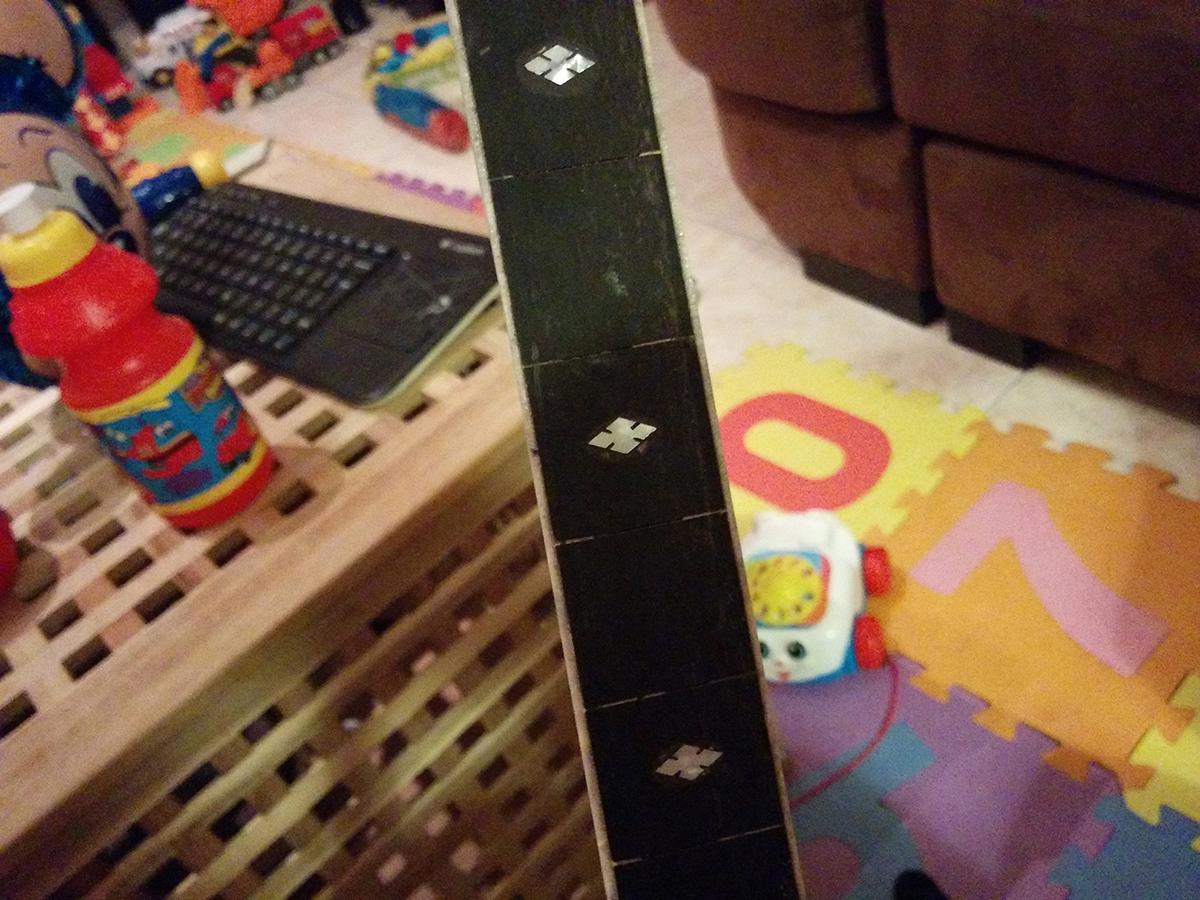

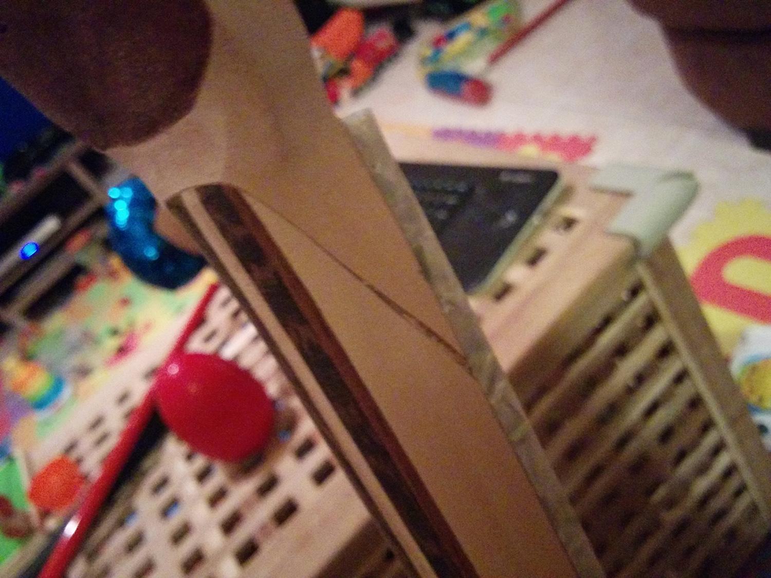

Καλησπέρα και πάλι το οργανάκι προχωράει μια χαρά και επανέρχομαι με ένα set αποριών.

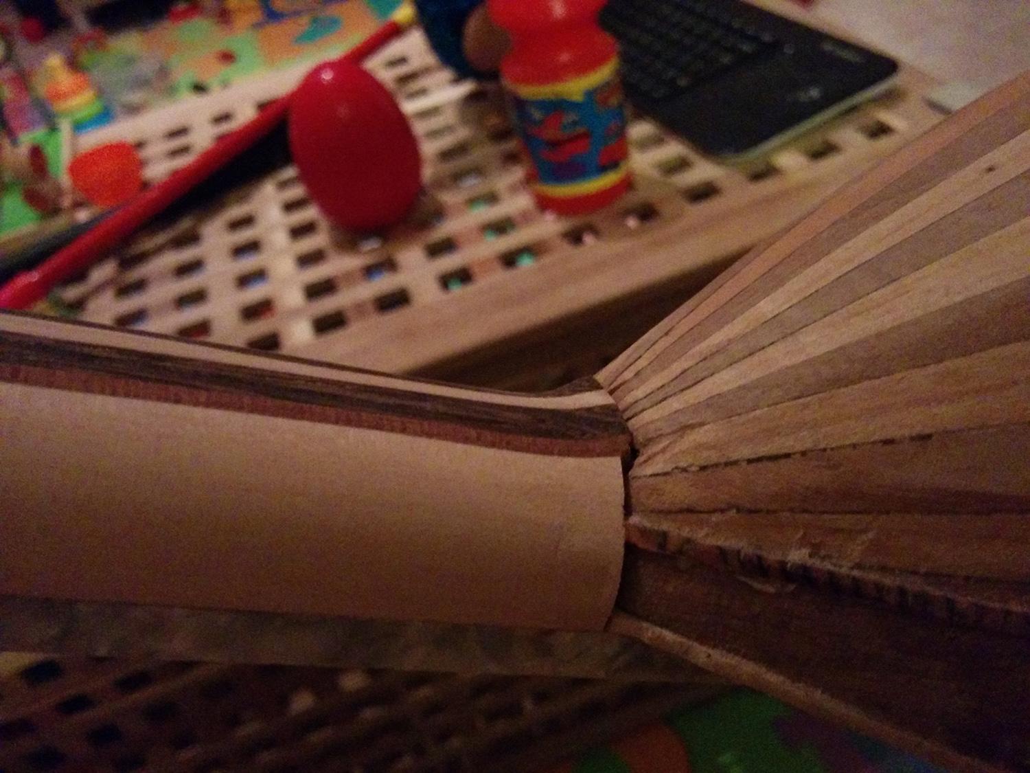

1) σε αυτή τη φάση έχω τρίψει και έχω διαμορφώσει το μάνικο. Εχω μια απορία τι θα κάνω στο σημείο που ενώνεται με το σκάφος. εκεί έχο δεί ότι βάζουν ενα σχεδιάκι πιθανών για να καλύψει την ένωση. Μπορεί κάποιος να μου δώσει περισσότερες πληορφορίες γιαυτό?
2) Λόγω βιασύνης και απειρίας έβαλα τους τσαμπουκάδες αλλα δεν είναι ευθυγραμμισμένοι. Γνωρίζεται αν υπάρχει τρόπος να τους βγάλω? τι θα κάνατε σε αυτή την περίπτωση?

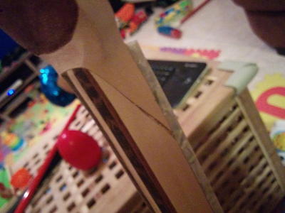

3) όταν κόλλησα το καράολο στο μανικο ταδύο ξύλα δεν εφάρμοσαν σωστά οπότε τώρα τρώγοντας τον μάνικο αποακλύφθηκε το καρακάτω γεμισμα κόλλας.
Είναι επίφοβο λέτε να ξεκολλήσει όταν θα μπουν οι τάσεις?
Έχω ξεκινήει και διαβάζω για την τεχνική του λουστραρίσματος που φαντάζομαι ότι είναι το επόμενο βήμα. μέχρι τότε έδω δεί ότι πρέπει να τρίψεις το όργανο με γυαλόχαρτα ξεκινώντας απο μικρά και φτάνωντας σε μεγάλα νούμερα και μετά να μπεί ο λούστρος. Είδα στο φορουμ ολόκληρη ενότητα για λουστράρισμα.
Απ: Τζουράς Πρώτη κατασκευή
« Απάντηση #62 στις: Ιουλίου 31, 2015, 01:55:39 πμ »
1) θέλει κι άλλο φάγωμα το μανίκι να έρθει περασιά με το σκάφος...
2) Τους τσαμπουκάδες να τους βγάλεις λίγο δύσκολο εκτός αν αδειάσεις την περιοχή που ειναι οι τσαμπουκάδες με το ρούτερ και βάλεις άλλους...
3) να ξεκολλήσει λογικά όχι...
Τελικά δεν θα βάλεις φιλέτο στο σκάφος? γιατί με την ταστιέρα κολλημένη θα δυσκολευτείς...

Ωχ δεν το σκέφτηκα ότι δεν έπρεπε να κολλήσω την ταστίερα. θα βρεθεί τρόπος. btw μου ήρθε και το ρουτερ.

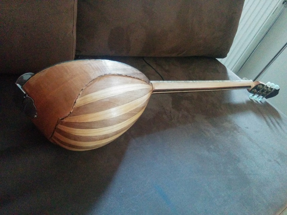

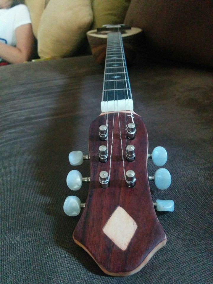

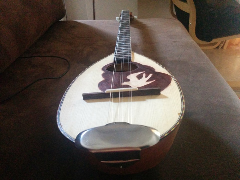

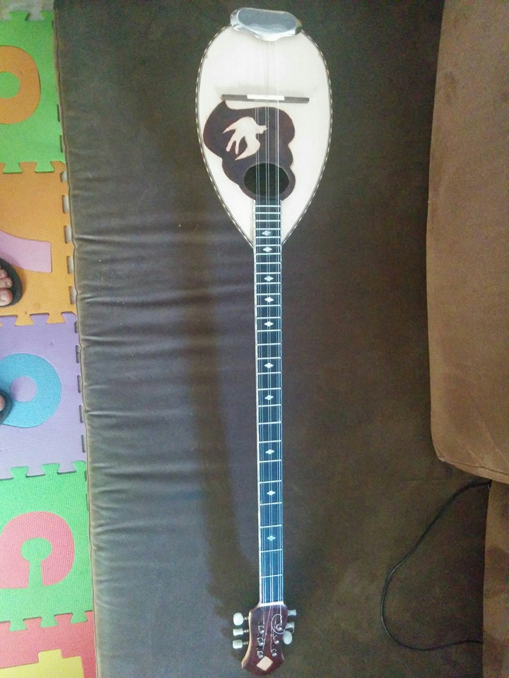

Παιδες τελείωσα.
Η διαδικασία πολύ όμορφη, έκανα πολλά λάθη και εμαθα πολλά πραγματα. Σας παρουσιάζω την κατασκευή και ευχαριστώ όλους!

Συγχαρητήρια φίλε! Φτιάξε όμως λίγο και τον καβαλαρη εκεί κάτω να μη μοιάζει με ένα κομμάτι ξύλο... Δεν είναι τίποτα..

από ήχο είναι πολύ σωστό....θα φτιαξουμε και μια χορδιερα ομως να γινει ζορικος τζουρας
« Απάντηση #69 στις: Σεπτεμβρίου 19, 2015, 06:35:08 μμ »
Ωραία δουλεία μπράβο και από ήχο καλός, απλά η γνώμη μου ειναι ότι πρέπει να παίξεις με τον καβαλάρη, όσον αφορά το σχήμα του θα σου δώσει και καλύτερο αποτέλεσμα στον ήχο, και πρέπει να πατάει σωστά επάνω στο καπάκι.

Μετά απο μία ενδομάδα παιξίματος άρχισα να ακούω λίγο "γρεζι" σα να τασταρι στα πρώτα 4 τάστα.
είναι φυσιολογικο? σκέφτόμουν ότι το καπακι λογικά θα βυθιστεί λίγο εξ αιτίας των μεγάλων πιέσεων που ΄δεχεται ξαφνικά απο τις χορδές.
Σήκωσα λίγο το ύψος του καβαλάρη έχετε καμια άλλη ιδέα?
« Απάντηση #71 στις: Σεπτεμβρίου 20, 2015, 03:53:58 μμ »
μπραβο για την κατασκευή και για τον ήχο, πολυ καλό το αποτέλεσμα, και εγω για τον καβαλάρη θα σου ελεγα ετσι να τον κανεις πιο σενιο, τωρα που σου τασταρει στα πρωτα 4 ταστα ειναι μαλλον αυτο που λες, εκατσε λιγακι το καπάκι, αστον λιγο κουρδισμένο και δοκιμαζετον για λιγες μερες μηπως ερθει και το μανικι λιγακι στην ευθεια και σταματήσει να τασταρει, αν δεις μετα απο λιγες μερες οτι τασταρει ακόμα χωστου ενα καπλαμα απο κατω απ τον καβαλάρη και θα φτιάξει.
