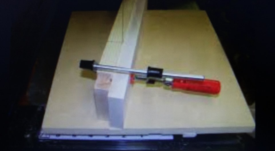

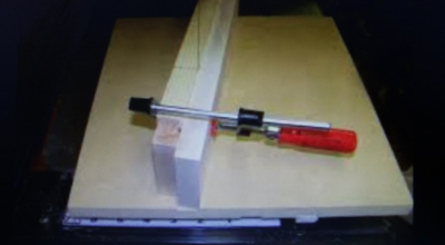

Σ ευχαριστώ Γιώργο ,  αλλά δεν έχω δισκοπρίονο πάγκου ...
Εχω τη μικρή κορδέλα της Metabo ...  και από ένα πρώτο αρχικό ψάξιμο ,
βρήκα αυτό εδώ, που μου φαίνεται καλούτσικο . Θέλει όμως να βρω τον κατάλληλο τρόπο  (σωστές βολικές διαστάσεις, ομαλή μετακίνηση επάνω στην πλάκα ... )
αν μου κάνει τη χάρη να φανεί η φωτο
Απ: Βοήθεια για : " Σωστή" λοξή κοπή στο μάνικο και στο καράολο
« Απάντηση #5 στις: Σεπτεμβρίου 22, 2017, 05:03:04 μμ »

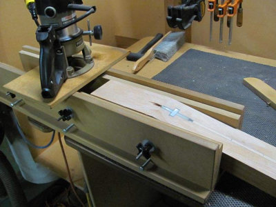

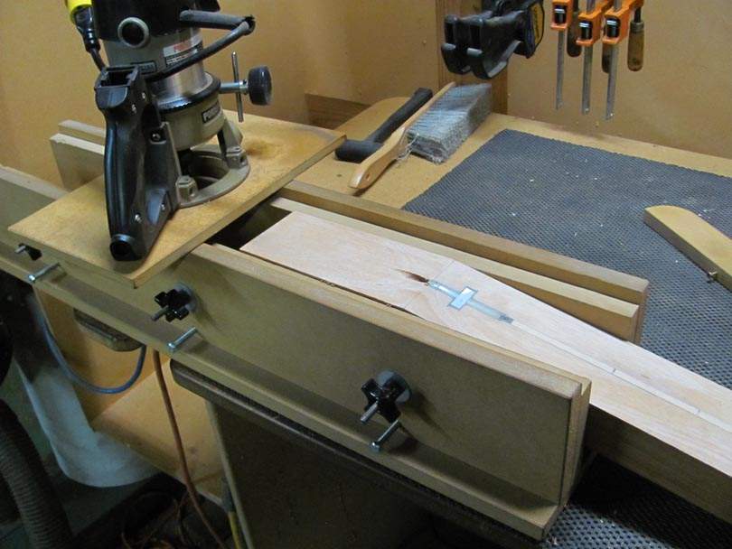

Οδηγος ρουτερ

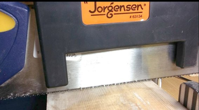

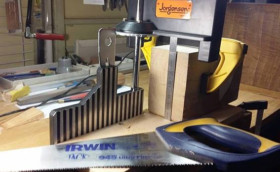

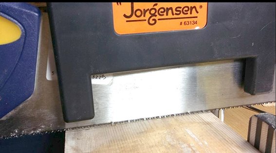

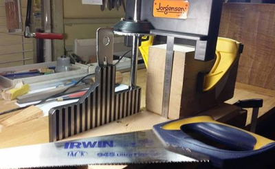

Ολοκληρώνοντας το καλουπάκι για τζουρά που φτιάχνω αυτό το καιρό ,
είπα να κόψω το ξύλο για τον τάκο μπροστά , χρησιμοποιώντας αυτόν τον οδηγό που αγόρασα από το ebay
https://www.ebay.com/itm/Jorgensen-Handy-6-Angle-Precision-Mitre-Miter-Box-63134-/172525434783?hash=item282b51379f:g:~soAAOSw32lYnf6d
Πρώτες εντυπώσεις - πρώτες κοπές
Jorgensen ! Ηχητικά το όνομα του οδηγού παραπέμπει σε Σκανδιναβία ...
αλλά είναι made in Taiwan ... OK,  δεν είναι ιδιαίτερα στιβαρό ... 22 € γαρ ... αλλά δεν είναι και "φτερό στον άνεμο"
Στην πράξη : Εγινε η πρώτη κοπή σε ένα κομμάτι ξύλου με διάσταση 12 εκ. Δεν θέλει κόπο, θέλει τρόπο και καλή στερέωση ...
Πιο συγκεκριμένα , ρυθμίζεις τον μεταλλικό κατακόρυφο οδηγό σε τόσο και τέτοιο ύψος ,
ωστε μόνο τα δοντάκια του πριονιού να ακουμπάνε στο ξύλο , και η λάμα του να εφάπτεται μπρος - πίσω στους οδηγούς.
Στην αρχή της κοπής , η λάμα του πριονιού κάνει ένα περίεργο σφύριγμα , καθώς τρίβεται στους πλαστικούς οδηγούς , αλλά δεν έχεις φθορά.
Είμαι ευχαριστημένος από το αποτέλεσμα, με το συγκεκριμένο πριόνι βέβαια.
οταν ελθει πες εντυπωσεις μηπως το παρω κ γω, δεν ειδα πολυ- μονο οτι εχει καθορισμενες μοιρες; θα σε βολεψει;
Για τη λοξοπή ( scarf joint ) στο μάνικο και το καράολο, θεωρητικά χρειάζομαι μια γωνία 10 μοίρες.
Τούτο το παραμυθάκι μου δίνει προκαθορισμένη θέση για γωνία 9 μοιρών . Νομίζω θα είμαι εντάξει.
Το θέμα για αυτή τη κοπή υποψιάζομαι ότι θα είναι η καλή - "σωστή" στερέωση των ξύλων.
Κάτι θα βρω μέχρι να έρθει εκείνη η ώρα ...
