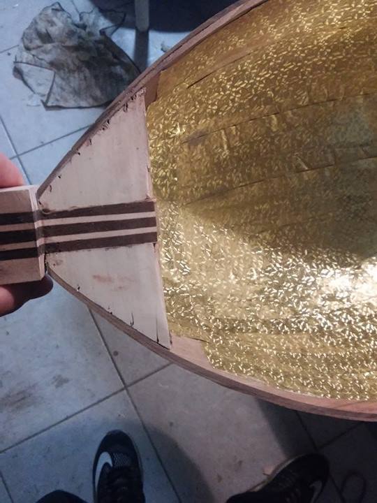

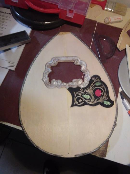

Καλησπέρα και πάλι παιδιά. Μετα την κατασκευή του τζουρά ο οποίος ενώ ηχητικά βγήκε οκ τα έκανα μαντάρα με τα λούστρα. Αποφάσισα λοιπόν να προχωρήσω στην κατασκευή τετράχορδου, το οποίο θα πάω σε μάστορα να το λουστράρει. Παρακάτω παραθέτω φωτογραφίες και την εξής απορία : το καραούλο πρέπει να τοποθετηθεί στις 10 μοίρε απο όσο μέτρησα και απο άλλα 2 όργανα που έχω στο σπίτι. Απο το τέλος του μάνικα πόσα εκατοστά πρέπει να μετρήσω για να πάρω αυτές τις μοίρες για να βγει σωστό. Το κόλλησα και εν τέλει είδα οτι αν πλάνιζα τον μάνικα να έρθει στην ευθεία με το καπάκι η ευθεία θα έβγαινε στις τύπες για τα κλειδιά , πράγμα που εκ των πραγμάτων δεν γίνεται. Έτσι το έκοψα και πάλι απο την αρχή. Πείτε καμιά γνώμη γιατί πελάγωσα  {music007}

αν κατάλαβα σωστά την ερώτηση, το "από το τέλος του μάνικα (εννοείς το μαξιλάρι)" το πόσα εκατοστά θα κόψεις εξαρτάται εκτός από την κλίση των 10° και από το πάχος του καράολα. Αν βάζεις κλειδιά στο πλάϊ θα είναι περίπου 2 εκ.
Αν θες πες σε ποιό τάστο έχεις την ένωση (κλίμακα 67 ?) να σου κάνω ένα σκίτσο
