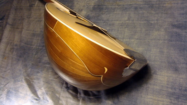

Αποστολή από: sakkalis στις Ιανουαρίου 18, 2021, 01:27:15 πμ
Κολληθηκε η κολατζα.
Βγηκε το σκαφος απο το καλουπι.
Τριφτηκε με ξυστρα εσωτερικα.
Διορθωθηκαν καποιες αστοχιες σε κολλησεις και τελικα κολληθηκαν και τα πλαιναρια.
Κολατζα και πλαιναρια κελεμπεκι.
Το αποτελεσμα με την κολατζα δεν μου πολυαρεσε τελικα. Στο επομενο θα πρεπει να βρω ενα πιο ωραιο σχημα.
(https://uploads.tapatalk-cdn.com/20210117/3cbf9de9fff22425870cefc1eaaa00ad.jpg)(https://uploads.tapatalk-cdn.com/20210117/c6545bc9ea71441f2889b7bbfc94cb2a.jpg)
Τίτλος: Απ: Μπουζούκι τρίχορδο με τσάκιση στο καπάκι
Αποστολή από: Silvestro στις Ιανουαρίου 18, 2021, 05:34:09 πμ
δεν ξερω τι λες εμενα παντως μου φαινεται ωραιο!
η κολλατζα πιο ειναι που λετε κ ξαναμαναλετε, αυτο το φαρδυ ξυλο απο πισω; τα πλαϊναρια;

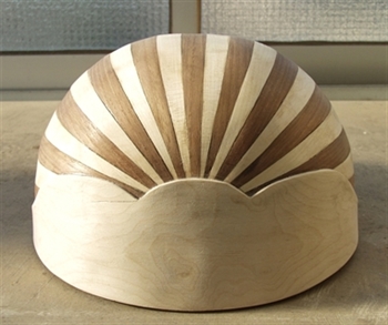

Για πρωτη φορα ειπα να μην βαλω γαζα εσωτερικα για ενισχυση και να ντυσω το σκαφος. Ζηλεψα τις ωραιες κατασκευες  των φιλων εδω ποτ αφηνουν το σκαφος με τις ντουγιες εμφανεις. Αλλωστε μου αρεσε και η εικονα της διχρωμιας.
Ετσι περασα σε καθε ενωση φιλετο μαυρου καπλαμα με κολλα για μια ελαζιστη ενισχυση χωρις να αλλαξει πολυ ομως η εσωτερικη εικονα.
 Μετα το σκαφος ξαναμπηκε πανω στο καλουπι για να δουλευτουν  οι ντουγιες και να γινουν σκαφτες. Ειναι μι τεχνικη εμφανισιακα πολυ ομορφη που θελει ομως επιπλεον δουλεια. Το ειχα κανει αλλη μια αε εναν μπαγλαμα με ντουγιες. Το καλο ηταν πως το αρχικο παχος των ντουγων ηταν γυρω στα 4 χιλιοστα και επομενως με επαιρνε το ολο εγχειρημα.
Η δουλεια εγινε χαραζοντας πρωτα μια γραμμη κεντρικα ως οδηγος βαθους με ρασπα κυκλικης διατομης. Μετα μια διαφορα μεγεθη ξυστρας εγινε η τελικη μορφοποιηση. Για τα λουστρα θελει πολυ δουλεια μς γυαλοχαρτο ολη νε το χερι.
Η αληθεια ειναι πως το αναγλυφο ειναι λιγοτερο απο αυτο που κανει ο Σπουρδαλακης (εκει το ςεθχα πρωτοδει και το λατρεψα), αλλα αυτο ειναι καθαρα θεμα της προσωπικης μου ανασφαλειας να το κανω βαθυτερο το σκαψιμο.
Παντως η καρυδια με δυδκολοψε πιο πολυ απο υο κελεμπεκι κι ας ειναι πιο σκληρο. Λογικα τα στρεβλα νερα της καρυδιας  φταινε γιατι παρολο που δινουν ωραιο αποτελεσμα δυσκολεουν τα πραγματα.
Στην πρωτη φωτογραφια φαινονται τ σκαψιματα  με τη ρασπα αριστερα ενω δεξια η σχεδον τελικη μορφοποιηση. Να και η κολατζα που δεν  μου αρεσει. Αν δεν ηταν μεγαλο θεμα να ξηλωθει θα εφτιαχνα αλλα. Στη δευτερη και τριτη φωτογραφια, στην τελικη μορφη πριν τα γυαλοχαρτα λιγο βρεγμενο για να φαινεται το χρωμα.

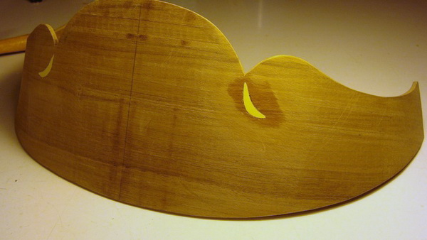

Αποστολή από: sakkalis στις Ιανουαρίου 19, 2021, 10:11:46 πμ
Στέλιο η κολάτζα από κοντα φαίνεται μια χαρά. Απο μακριά όμως δείχνει μικρή για το συγκεκριμένο σκάφος. Πονηρά την έβγαλα την φωτογραφία  ;D ;D    [/font]Γιώργο, από όσο ξέρω, παραπέτια είναι τα εσωτερικά και πλαϊνάρια τα εξωτερικά (η συνέχεια της κολάτζας).Τώρα βέβαια μπορεί να κάνω και λάθος. Το σκάφος με τις σκαλιστές ντούγιες και  με τη διχρωμία φάνηκε όμορφο τελικά.

Λοιπον αυτο με την κολλατζα δεν μου καθονταν καλα και θα με τρωγε. Δοκιμασα λοιπον να κοψω δυο κομματια απο την καρυδια και να προσθεσω στην κολατζα σαν σχεδιο ουτως ωστε η κολατζα να πιασει το μεγεθος που επρεπε να ειχε απο την αρχη. Τα ακουμπησα προχειρα να δω πως φαινεται. Για πειτε την αποψη σας και εσεις. Με ή χωρις τα επιπλεον κομματια;
Εγω κλινω προς το με.
Αποστολή από: Γιωργος π στις Ιανουαρίου 20, 2021, 09:03:41 μμ
Από θέμα στατικότητα δεν νομίζω να έχεις πρόβλημα,  αγκαλιαζει αρκετά τις δουγιες.
Τώρα εάν στο μάτι σου κάθεται καλά αυτήν έτσι.
Εγώ έτσι θα την άφηνα
Αποστολή από: sakkalis στις Ιανουαρίου 20, 2021, 09:58:47 μμ
Απο στατικοτητα ειναι μια χαρα.
Απλα ειναι απο τις περιπτωσεις που το μυαλο κολλαει. Εκανα πατρον απο χαρτι το κοιταξα, το ξανακοιταξα και παρολο που μου δεν μου αρεσε δεν σχεδιασα αλλη κολατζα.
Την εκοψα, την γυρισα την ξαναδοκιμασα δεν μου αρεσε αλλα την κολλησα. Κολλησε το μυαλο κολλησε κι η κολατζα. Τωρα ομως το σκασμενο με τρωει και μου φαινεται πως αν το αφησω ετσι συνεχεια θα θα σιχτιριζω.
Αποστολή από: Γιάννης Καραβασίλης στις Ιανουαρίου 20, 2021, 10:37:55 μμ
Δημήτρη ότι και να κάνεις θα το βλέπεις και θα σιχτιρίζεις στο μέλλον. Βγάλτην τελείως....η καρυδιά είναι μαλακό ξύλο...βρέξε με σφουγγαράκι..να μουλιάσει λίγο...ζέστανε με θερμοπίστολο σιγά σιγά μην ξεκολλήσουν και οι μέσα δούγες και βάλε καινούρια.
Αποστολή από: Ιωσήφ Τορρένς στις Ιανουαρίου 20, 2021, 11:09:57 μμ
+ 1 ! Είναι βέβαια λίγο μπελάς ... αλλά είναι και η καλύτερη λύση !  Εσύ κρίνεις κι αποφασίζεις .
Είχα βάλει κι εγώ χαμηλή κολάντζα από σφενδάμι στο πρώτο σκάφος που είχα φτιάξει το 2010.
Αλλά όλο το σκάφος ήταν χαμηλό στο ύψος του και μάλλον του ταίριαζε συνολικά στην όψη.
Αποστολή από: Μάνος Τουρπάλης στις Ιανουαρίου 21, 2021, 10:07:58 πμ
καλημέρα! να πω την "αρχιτεκτονιά" μου: αισθητικά για μένα η κολλάντζα όπως είναι έχει δύο θέματα, τα οποία ναι μεν προκύπτουν από τον ίδιο χειρισμό αλλά τα αντιλαμβάνεσαι (-ομαι) διαφορετικά ανάλογα με το από ποιά πλευρά την βλέπεις (βλέπω).
Το αρχικό "πρόβλημα" είναι ότι τα άκρα της προς την ένωση είναι σχετικά φαρδειά.
Αυτό από την μια πλευρά (προς την ένωση) σε αναγκάζει να κάνεις επίσης φαρδειά (τουλάχιστον την αρχή τους) τα πλαϊνά της.
Από την άλλη πλευρά (προς το σημείο σύγκλισης) δεν μπορείς να "κατεβάσεις" το προφίλ για να δώσεις μια πλαστικότητα - αφού πρέπει αναγκαστικά να ανέβει το περίγραμμα για να καλύψει το σημείο σύγκλισης.
Αυτά τα δυο μαζί έχουν αποτέλεσμα (στα δικά μου μάτια) να κάνουν όλο το σύστημα να δείχνει κάπως "παράλληλο" ως προς τα χείλη του σκάφους και χωρίς δυναμικές γραμμές που προσθέτουν στην αισθητική.
Άρα αν αντικαταστήσεις την κολλάντζα, κατά τη γνώμη μου θα πρέπει να αντικαταστήσεις και τα πλαϊνά της με πιο "δυναμικές" γραμμές.
Από την άλλη, οι προσθήκες που έβαλες διορθώνουν κατά πολύ την εντύπωση. Μπορείς να κάνεις κι άλλα "νάζια" (βλ. παρακάτω) που θα σκαλώσει το μάτι προς όφελος της συνολικής αισθητικής.
Αποστολή από: sakkalis στις Ιανουαρίου 21, 2021, 10:14:17 πμ
Καλημερα.
Ευχαριστω ολους για τις απαντησεις.
Τα αυτακια κολληθηκαν ηδη χθες το βραδυ και απο πανω θα μπει επιπλεον σειριτι κελεμπεκακι.
Το εχω κολλησει στο μεγαλυτερο μερος τους και αυτο. Πιστευω πως θα εγινε πολυ καλυτερο τωρα. Θα ανεβασω και φωτογραφιες μολις το ολοκληρωσω.
Αποστολή από: sakkalis στις Ιανουαρίου 22, 2021, 11:38:48 μμ
Οπως προανεφερα τελικα προχωρησα στην λυση με τα αυτακια.
Το αποτελεσμα ηταν εκτιμω πολυ καλυυτερο  καν ιδεα μου αρεσε και για μελλοντικες κατασκευες, αυτην την φορα κατ'επιλογη και οχι κατ'αναγκη. Αφου περαστηκαν και τα σειριτια σε κολατζα και πλαίνα, περαστηκε κολατζα και πλαιναρια με ξυστρα. Το αποτελεσμα ικανοποιητικο.
Ανεβαζω φωτογραφιες του σκαφους απο μεσα και απ'εξω πριν κολλησω και τα εσωτερικα παραπετια που θα περιμενουν ετσι σφιγμενα μεχρι αυριο. Στις φωτογραφιες του πισω μερους φαινεται καθαρα το σχημα του σκαφους που εχει φτιαχτει για την τσακιση.

Σωτήρη, το καπάκι είναι στα 3 περιπου χιλιοστά. Έχει και μπει επιπλέον ενίσχυση από κάτω, 3 φύλλα καπλαμά (3χ0.3 χιλιοστα)και φύλλο κεμελέμπεκι στα 2 χιλιοστά. Συνολικό πάχος περ. 7 χιλιοστά Η ενίσχυση αυτή  είναι μόνο περιμετρικά της τρύπας.
Το κόλπο με τους καπλαμάδες το χρησιμοποιώ στα περισσότερια καπάκια. είναι μια μικρή λεπτομέρεια που μου αρέσει.

Στεγνωσε ο στοκος και εγινε "νταμαρι." Τριφτηκε με περιστροφικο τριβειο, χαμηλη ταχυτητα και 120αρι γυαλοχαρτο και πολυ προσοχη. Το σχεδιο εμφανιστηκε. Τα υπολοιπα τριψιματα με παλμικο τριβειο οταν παμε για τελικη διαμορφωση και λουστρα. Εδω στη φωτογραφια το εβρεξα για να φανει καλυτερα και η αποχρωση. Ταιριαχτηκε και το καπακι στο σκαφος και προχωραμε.(https://uploads.tapatalk-cdn.com/20210216/d9e2dd4053578af09ce2fa67b57bb65c.jpg)

Το οργανο ηταν ουσιαστικα ετοιμο.
Ηθελε μονο ενα τελικο σεταρισμα ο καβαλαρης. Ελα ομως που το μανικο βγηκε πιο χοντρο απο οτι σχεδιαζα. Ετσι μιας και εβγαλα τον καβαλαρη, λεω δεν λεπταινω  και το μανικο;  Μετα λεω τοσο ωραιο οργανο και να εχει ετοιματζιδικη χορδιερα; Φτιαχνω και μια χορδιερα ξυλινη στο ιδιο σχημα με την μεταλλικη. Λεω μετα, τοσο κοπο εκανα, να αφησω κατι ατελειες στα λουστρα του καπακιου, κριμα δεν ειναι. Ε, το ξανατριψα και το ξαναπερασα γομαλακα.
Αξιζε τελικα τον κοπο ομως.
Βαζω και 2 φωτογραφιες το ξαναλουστραρισμενο καπακι με την χορδιερα και τον καβαλαρη.
Θα μεινει κανα δυο μερες να τραβηξει καλα και θα αρματωθει.
Θα ανεβασω μετα την συνολικη επισημη παρουσιαση της κατασκευης.

Διαστάσεις σκάφους - μήκος 39.5 εκ. μέγιστο πλάτος 27 εκ., μέγιστο βάθος 16.5 εκ.
Μάνικο: κόντρα έβενος (δίχρωμος - 9 χιλ.πλάτος), κελεμπέκι, καρυδιά ελληνική (λευκή)
Καράολο: καρυδιά μαύρο-φιλέτο-καρυδιά
Ταστιέρα: έβενος δίχρωμος (αποχρώσεις μαύρου καφέ) με εξωτερικό φιλέτο κελεμπέκι σγουρό, όστρακο για τσαμπουκάδες.
Καβαλάρης: Παλίσανδρος με φυσικό κόκκαλο
Κλειδιά: Grover μαύρα (για μπαγλαμά), πάντα προτιμώ τα πιο μικρά κλειδιά ακόμα και στα μπουζούκια.
Κλίμακα: 68εκ.
Όλα τα λούστρα είναι γομαλάκα.
Κλείνοντας να πω πως ο ήχος είναι πολύ κοντά σε αυτό που είχα στο μυαλό μου και περιμένω να βελτιωθεί και άλλο με τον χρόνο. Φαίνεται πως μάλλον βρήκα το αγαπημένο μου μπουζούκι από εδώ και μπρος.
