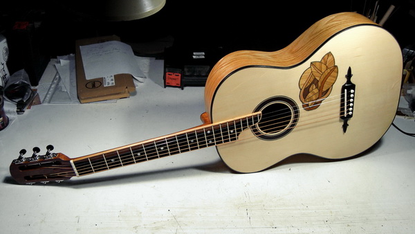

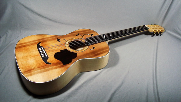

υπαρχει περιπτωση να θελει κανενας αυτο; (ροζετοφιλετακια κλπ)
Τίτλος: Απ: Φωτογραφίες και Βίντεο από Εργαστήρια : Σεπτέμβριος 2020
Αποστολή από: Silvestro στις Σεπτεμβρίου 02, 2020, 06:22:28 μμ
ετοιμη για προσθηκη φιλετων
Αποστολή από: Γρηγόρης Μαυρακης στις Σεπτεμβρίου 02, 2020, 06:30:33 μμ
Ωραίος ο παλιός!έχεις ήδη λουστραρει το καπάκι?
Αποστολή από: Silvestro στις Σεπτεμβρίου 02, 2020, 07:00:51 μμ
ναι γρηγορη, παντα εφαρμοζω κανα 2 στρωσεις βερνικι και μετα σολεριαζω.
Αποστολή από: Patsis στις Σεπτεμβρίου 02, 2020, 09:01:23 μμ
πολύ όμορφη κιθάρα...μπράβο Στέλιο...το καπάκι της πρέπει να είναι 3Α ε;

Στέλιο τον παλισανδρο από τον Σοφιανό τον είχες πάρει; Τρομερή ομοιότητα στα χρώματα και στα νερα με την δεύτερη κιθάρα μου .(https://uploads.tapatalk-cdn.com/20200902/f222d31990ff4624361bf31153eb93ed.jpg)
Αποστολή από: Silvestro στις Σεπτεμβρίου 03, 2020, 07:00:48 πμ
σπυρο
δεν εχει ταμπελα στο ποσα Α ειναι διοτι δεν το αγορασα ετοιμο, αλλα ειχα τη χαρα να παμε παρεα μαζι με μελος
 του φορουμ να αγορασουμε ενα πολυ μεγαλο μαδερι, και να το μοιρασουμε κατοπι στη μεση.
ειναι απο βανκουβερ (το καλυτερο σημειο για κεδρο) και η δε ποιοτητα του, ειναι καταπληκτικη.
το μισο εβγαλε 3 τακους, 55 Χ 5
εσκισα τον πρωτο τακο, οπου εβγαλα 4.5 σετ (τα 2 δωρηθηκαν) και τωρα εγω χρησιμοποιω το 2ο
σου υποσχομαι οταν σκισω το δευτερο κομματι να σου στειλω ενα σετ, ομως με πολυ υπομονη , ισως και του χρονου, διοτι το σκισημο εις τα αθηνας ειναι.... πολυ μεγαλο βασανο -και χρονοβορο αλλα και γιουροβορο-
δημητρη τον ειχα παρει με μια μεγαλη παραγγελια που καναμε τεσσερα μελη του φορουμ απο ματιντερ μερια.
ειναι χαμηλοτατης ποιοτητας ομως οπως βλεπεις, δεν πειραζει προσπαθω να το... ισσοφαρισω με το καπακι.
ο αλεπουδιαρης ο γρηγορης μας πηρε και τα καλα καπακια , μας πηρε κ τις πλατες....
τουλαχιστον πηρα θηκη πολυ καλη, ακομα ποναει η πλατη του γιαννη απο το κουβαλημα, σορυ γιαννη!
(παρεμπιπτοντως αυτη τη ροζετα πρεπει να την υιοθετησεις-γνωμη μου)
αυτο που εχει το ματιντερ ΑΑΑ, ειναι το... κατι αλλο, εκει να δεις μελιτζανα, τα νερα δεν φαινονται τοσο πυκνα ειναι, οχι οπως τα δικα μας που ειναι 10 βενες στο πλαινο και 20 στη πλατη, κουδουναει σα διαολεμενο.
με το γνωστο βεβαια προβλημα των κουκουναριων, λογω υγρασιας....
γιωργο η βελανιδια ειναι πολυ μεγαλης αντοχης, μη ξεχνας οτι χρησιμοποιειται κατα κορον στις οικοδομες στο δυσκολοτερο σημειο για ενα ξυλο, στο πατωμα. το εχω βαλει μαλιστα σε ταστιερα
τωρα για ηχο-βαρος κλπ εγω δεν ξερω τιποτ αλλο

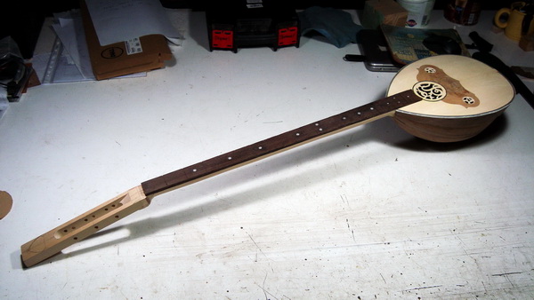

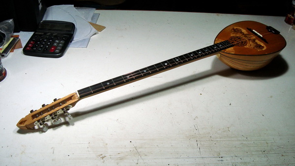

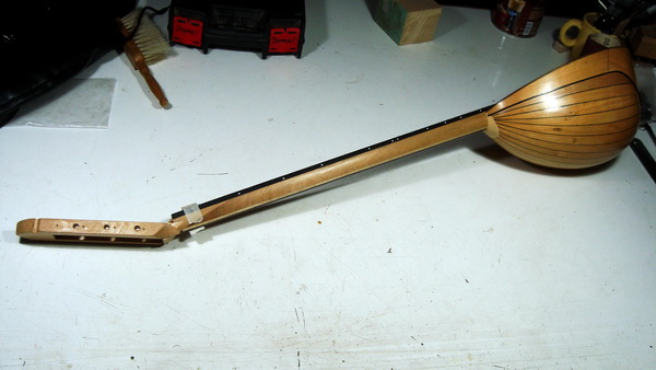

Μπήκαν και τα φιλέτα . Στοκαρισματακια στον παλισανδρο , καθάρισμα του καπακιού που θα περαστει μερικά χέρια γομαλακα πριν αρχίσω να τρίβω το σώμα και μου το κάνει και αυτό μελιτζανι.
Σειρά έχει η ταστιερα πριν ξεκινήσω το μπράτσο . Που την βαριέμαι... . Πρέπει να φτιάξω ένα jig και για αυτήν ...(https://uploads.tapatalk-cdn.com/20200907/fece51e46dd18be9fa2d07e11ccc5745.jpg)

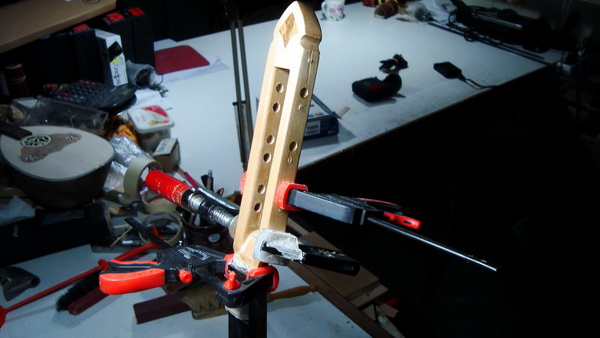

Αποστολή από: songless_bird στις Σεπτεμβρίου 08, 2020, 11:12:33 πμ
Τα κολλάω από κάτω από τα φιλέτα με titebond . Τα καθαριζω από τις κόλλες και τα βάζω στην πρέσα λυγισματος που λυγίζω τα πλαϊνά . Είναι δεύτερη φορά που το κάνω έτσι και δεν είχαν κανένα πρόβλημα να ξεκολλήσουν ή να μην λυγίσουν σωστά . Το φιλέτο αυτό έχει πλάτος 2.5μμ οπότε είναι όσο τα φιλέτα από παλισανδρο . έτσι μετά δεν θέλουν και πολύ δουλειά για να έχεις ένα τέτοιο φιλέτο .
Εδώ πως τα κολλάω . Σαρανταποδαρούσα . εναλλάξ τα μανταλάκια για να μην γλυστρανε προς την μια πλευρά ή αφήσουν κάπου κενό .(https://uploads.tapatalk-cdn.com/20200908/ee7a280c923c58c0bf6870cee3dfb2f5.jpg)
(https://uploads.tapatalk-cdn.com/20200908/87d17acb8d8027e426a7d3794634ad8d.jpg)

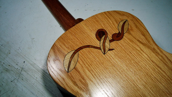

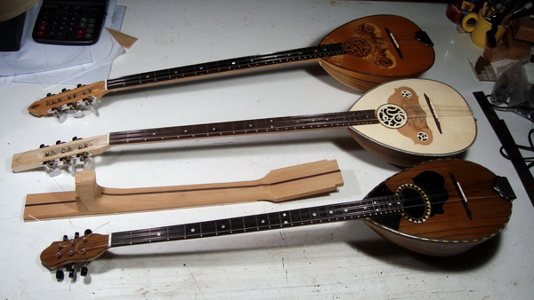

ερωτηση:
αυτα τα διακοσμητικα (που μπαινουν κ στα μπουζουκια στο πλαϊ, )
τι ειναι-πως μπαινουν-πως κολλιουνται-πως "ανοιγεις" τον παλλισανδροο τοσο λεπτο, κλπ κλπ
την τελευταια φωτο την βαζω ασχετη με τις ερωτησεις , διοτι ... λιγουρευομαι το αρκουδοκαπακι  :-*
Αποστολή από: sakkalis στις Σεπτεμβρίου 08, 2020, 09:30:26 μμ
Στέλιο μαρκεντερι πρέπει να είναι. Σχεδιάζεις, κόβεις με τη σεγα και ένθετεις το σχέδιο. Πάντως, οσο μπορώ να δω από την φωτογραφία στα πλαϊνά το κεντρικό κομμάτι πρέπει να είναι ξεχωριστό ξύλο και όχι κολλητή μαρκεντερι. Οντως όμορφο σχέδιο αλλά βαρύ για κιθάρα μου φαίνεται.
Αποστολή από: Γιάννης Καραβασίλης στις Σεπτεμβρίου 08, 2020, 11:16:35 μμ
Αρχίζουν και κλέβουν αυτοί οι κιθαροκατασκευαστές !!!!!! ιδέες από τα μπουζούκια..... ;) Τρέμετε ρεεεεεεε................. {celebrate014} {celebrate010}
Τα κλαδάκια από το σχέδιο μάλλον είναι φιλετάκια από σφενδάμι Στέλιο και τα λουλουδάκια από όστρακο ή πλαστικό (μάλλον όστρακο ....) Με σέγα πριονάκι χειροτεχνίας όπως λέει κι ο Δημήτρης γίνονται αυτά. Τα τελευταία χρόνια γίνονται με λέιζερ και οι κοπές είναι τόσο ακριβείας που δεν χρειάζεται ούτε στοκάρισμα ούτε τίποτα και υπάρχει απόλυτη εφαρμογή μέσα στο ξύλο.

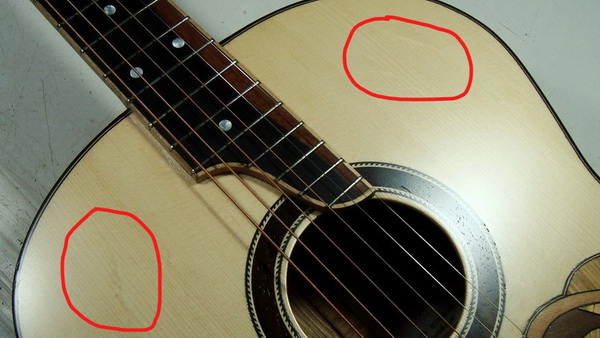

δεν ξέρω αν το έχω γράψει ποτέ, οι κοπές με lazer σε ξύλο δεν μ΄αρέσουν καθόλου, για δύο λόγους:
 α) δεν ξέρω αν έχει προχωρήσει η τεχνολογία ή τι είδους μηχανήματα έχει ο καθένας, αλλά αυτό που βλέπω σε ορισμένες κοπές, π.χ. εδώ
https://dimizparts.gr/index.php?route=product/product&path=86_252_253&product_id=482
είναι ένα χαρακτηριστικό "κάψιμο" της περιμέτρου όπου κόβει το lazer, που σκουραίνει το ξύλο όχι μόνο στο σόκορο αλλά και λίιιγο στην επιφάνεια, λίγο μεν, αρκετό όμως για να μου φαίνεται εμένα άσχημο. Θα μου πεις άμα τα τρίψεις όλα μαζί (σε περίπτωση ένθεσης κι όχι ροζέτας που έβαλα) δεν θα φαίνεται τίποτα.
Αλλά και πάλι....
β) μου φαίνεται τόσο - μα τόσο - άχαρο και "ψεύτικο", ακριβώς επειδή ΔΕΝ έχει ατέλειες. Δεν το θεωρώ καθόλου φυσιολογικό να είναι ΤΌΣΟ τέλειο. Σε χειροποίητο (που δεν έχει ήδη μπει σε μουσείο ακριβώς για τέτοιους λόγους) πάντα κάτι βλέπεις, αν όχι λάθος, μια μικρή ατέλεια, ένα τόσο δα σημείο ίσως - που όμως δίνει ζωή και χαρακτήρα. Το lazer δεν το έχει αυτό.
Κάπως σώζεται η κατάσταση με τα πλαστικά (αυτά ούτως ή άλλως δεν έχουν ίδια "ζωή" με το ξύλο) αλλά δεν ξέρω άμα γίνεται με το ίδιο μηχάνημα. Ο dimizparts για παράδειγμα, που κάποτε τον ρώτησα, μου είπε ότι δεν μπορεί με το μηχάνημά του (τότε, τώρα μπορεί να έχει άλλο) να κόψει κάτω από κάποια χιλιοστά πλαστικό - άρα θα ήταν πολύ χοντρό για φιγούρες κτλ.
όλα τα παραπάνω αποτελούν την "άχρηστη πληροφορία της ημέρας"  :character0029:

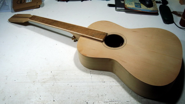

στο εργαστήριο χτες ήταν λίγο ... Χριστούγεννα, αρμάτωσα την κιθάρα(*) που ήρθε από τον λουστραδόρο και εξοικονόμησα λίγο χρόνο να δουλέψω και σε άλλα.
Η κιθάρα
οι ατέλειες που έλεγα παραπάνω
και μιας και αναφέρθηκε αρκουδοκαπάκι, αυτά - αν τα βλέπετε, είναι λίγο μικρά και η φωτο δεν είναι καλή, αλλά δεν έχω άλλη τώρα - θεωρούνται ατέλειες ?
(*) έχω πει ότι τα ξύλα του σκάφους (δρυς νομίζω) είναι προσφορά του Στέλιου, τον οποίο αναφέρω επιπλέον επειδή η κιθάρα (μαζί με άλλες) θα πάει για τεστ ντράιβ στην Πριγκηπέσσα με τον Δημ. Σφίγγο και ελπίζω να με βοηθήσει (ο Σφίγγος, γιατί εγώ δεν έχω ιδέα από τέτοια) σε κατεύθυνση αγοράς μηχανημάτων για να "μετράω" κι εγώ πια, νομίζω πρέπει να το δοκιμάσω τουλάχιστον σε βασικά πράγματα.

Αν αυτα ειναι τελειες Μανο που να δεις το δικο μου το "ΑΑΑ" τι εχει επανω... Χτες που ετριψα και περασα ενα χερι γομαλακας βγηκαν 4 σημεια , συμμετρικα στις δυο πλευρες, που ειναι στραβα νερα σαν να ζουληχτηκε το καπακι εκει.... ΣΤην αρχη νομιζα οτι στο go bar deck πατησαν πολυ δυνατα το καπακι τα go bars οταν κολλουσα τα καμαρια. Ελα ομως που δεν εχει καμαρια εκει... Το ενα μαλιστα απεκτησε και 3D οψη σαν να εξεχει , αλλα ειναι τελειως επιπεδο οταν το πιανω...

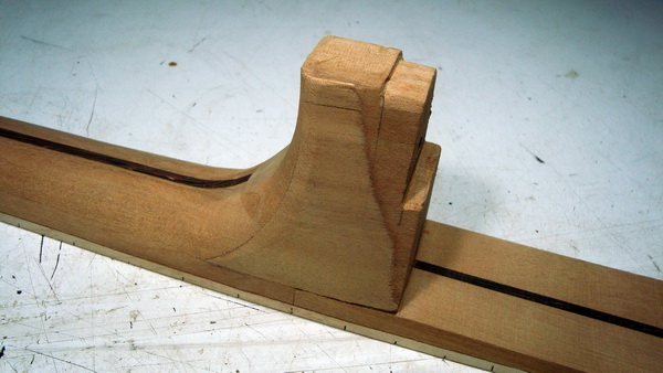

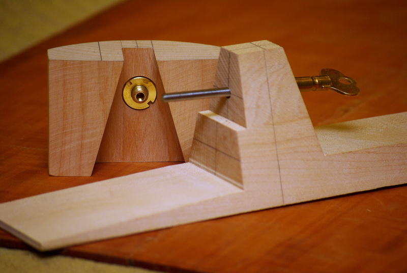

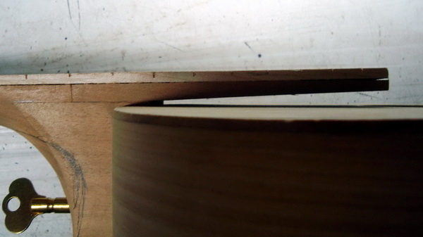

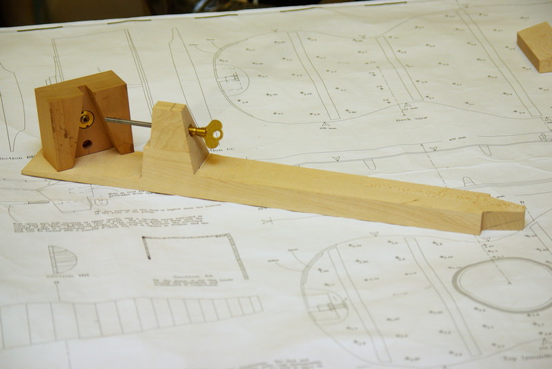

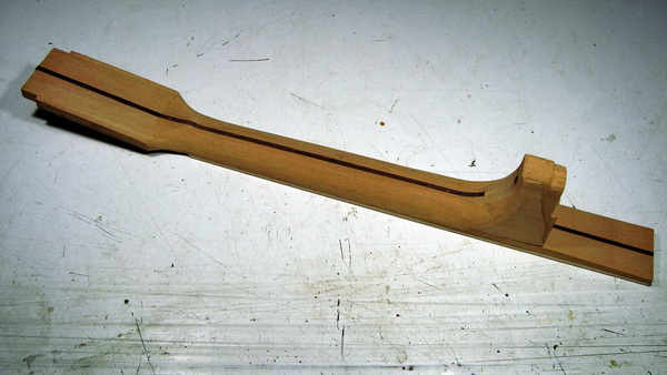

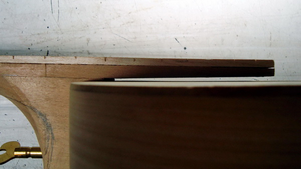

και η κιθάρα με ένωση stauffer
αυτή με παιδεύει πάρα πολύ (υποθέτω ότι η δεύτερη θα είναι πιο εύκολη) επειδή ανατρέπει τη σειρά των εργασιών στην οποία είχα συνηθίσει. Για παράδειγμα, η διαμόρφωση του μπράτσου ΜΕΤΑ την διαμόρφωση της ένωσης (έτσι έκανα) σημαίνει ότι θα πρέπει να μεταφέρεις μπρος και πίσω την κλίση της ένωσης (τα βελάκια στην εικόνα)...
και ναι, στην θεωρία είναι απλό, αλλά βάζοντας οποιοδήποτε εργαλείο (λίμα, γυαλόχαρτο, σκαρπέλο, ροκάνι) για να "πάρεις περασιά" από το "τραπέζιο" της ένωσης χρειάζεται πάααααααρα πολύ προσοχή μην χαλάσεις την ίδια τη γωνία στην ένωση, πράγμα που δεν "σου δίνει χέρι" να δουλέψεις ελεύθερα ...  αν ξανακάνω τέτοια θα το σκεφτώ το πράγμα ξανά από την αρχή μήπως χρησιμοποιήσω το ρούτερ σε όλο το μπράτσο
τέλος πάντων το μπράτσο κάπως μορφοποιήθηκε, έχει δουλειά ακόμα, αλλά μάλλον θα χρειαστεί να το βάψω (παραδοσιακά είναι μαύρα και ήταν κάτι που είχα κατά νου εξαρχής, αλλά μετά άρχισα να σκέφτομαι να το αφήσω γιατί πέτυχα τις συμμετρίες πολύ καλά) - αλλά φαίνονται πολλές ατέλειες στην ένωση
κι εδώ πως δουλεύει η βίδα σε σχέση με την γωνία της ένωσης, αυτό τελικά πέτυχε 100% (με αναγούλες κι εδώ βέβαια, θα τα αναλύσω όμως στο θέμα που θα ανοίξω)

Ακομη δεν εχω βρει τον ευκολο τροπο Μανο για την ενωση σωμα-μπρατσο οταν φτιαχνονται ξεχωριστα . Ειδικα οταν υπαρχει και ανεβασμενη ταστιερα. Εχω καποιες ιδεες για την δημιουργια ενωσης τακουνιου - εσωτερικου τακου πριν μπουν πανω στην κιθαρα , ωστε μετα να μην χρειαζεται ουτε ρουτερ να ανοιγουν μορσους και τενοντες . Αλλα δεν εχω δοκιμασει κατι στην πραξη ακομη.
Αυτη τη στιγμη εκανα το απλο οτι ειχα χαραξει απο πριν τον εσωτερικο τακο και ετσι με ενα πριονακι απλα εκοψα τα πλαινα που εκλειναν την εσοχη. Με το ρουτερ ηταν μια ψυχοφθορα εργασια σε ολοκληρωμενο σωμα...
ακριβώς το ίδιο (3d) μου έτυχε σ' αυτήν... τα "σημάδια" που βλέπεις στο καπάκι (σαν να το "άρπαξε" το drum sander) σε όλη την κάτω καμπάνα ΔΕΝ είναι σημάδια, αλλά στροφή των νερών μέσα στο ξύλο... κι αυτά "φάνηκαν" μετά το λουστράρισμα κι έπαθα πλάκα όταν την είδα
όμως η συγκεκριμένη παίζει πολύ (- πάρα πολύ θα έλεγα) καλά και σίγουρα δεν το λες ατέλεια ως προς τον ήχο τουλάχιστον... αλλά δεν ξέρω που σταματάει η "ατέλεια" (στρεψοϊνια) και που αρχίζει το "πλεονέκτημα" (που όπως ξέρω θεωρείται το bear claw), για αυτό ρώτησα. Δεν είμαι σίγουρος δηλαδή ποιό είναι το bear claw σε σχέση με μια "απλή" στρεψοϊνία που απ 'ο,τι διαβάζω θεωρείται "σφάλμα στη δομή του ξυλου".
αυτό βρήκα για την stauffer (όλο το σύστημα φτιαγμένο τέλεια, εξαρχής πριν δεθούν τα πλαϊνά)
αλλά δεν τόλμησα να το κάνω: ένα λαθάκι μισού - ενός χιλιοστού στην γωνία του άξονα συμμετρίας στον τάκο, θα σου βγάλει δύο - τέσσερα χιλιοστά λάθος στον άξονα στον καβαλάρη... για αυτό "τα πέρασα σουβλάκι" όλα με την ντίζα
Αποστολή από: songless_bird στις Σεπτεμβρίου 09, 2020, 02:22:23 μμ
Εμ ειναι και το θεμα οτι θες να ειναι κινητο μερος. Ισως να δοκιμαζες την λυση του smallman με την βιδα απο πανω στην ταστιερα;

μανο εχεις δικιο, πρεπει να δειχνει κ λιγο χιουμαν το οργανο αλλιως παμε σε εργοστασιακο.
παντως αν τριφτει φευγει η μαυριλα απο το λεϊζερ ε;
το καπακι μονο εκει βρηκε η αρκουδα να κανει την βολτα της;  :-* πιο κατω δεν; βαλε λιγο μελι βρε να παει κ παρακατω...  ;D
υποθέτω, δεν έχω δουλέψει ποτέ με τέτοια πράγματα του εξαποδώ  ;D - αλλά σε ροζέτα υπάρχει θέμα, αν είναι να τρίψεις όλα τα σόκορα (και με τι εργαλείο δηλαδή να τα τρίψεις εκεί μέσα) καλύτερα να φτιάξεις εξαρχής
ε, έκανε και παρακάτω, αλλά κι εκεί ψιλοπράματα, αν δεν στα πει κάποιος σχεδόν δεν τα βλέπεις
μελλοντικό project  {celebrate011}

Αποστολή από: Μάνος Τουρπάλης στις Σεπτεμβρίου 11, 2020, 02:34:37 μμ

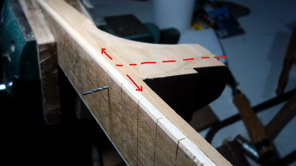

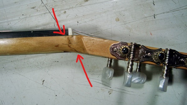

ΝΤΡΙΙΙΙΙΝΝΝΝΝΝ (τηλέφωνο)
- ναι ?
- έλα Μάνο (γιός φίλου που του έδωσα τζουρά να μάθει), κάτι έπαθε ο τζουράς
- δηλαδή τι έπαθε ?
- ξεκόλλησε το τέτοιο... αυτό το... το πωστολένε εκεί που "πιάνουν" οι χορδές
- οι χορδές "πιάνουν" και πάνω και κάτω, τι ξεκόλλησε? πίσω στο μεταλλικό ή πάνω στον καράολα, στο "κεφαλάρι", εκεί που είναι τα κλειδιά εννοείς?
- ναι εκεί στα κλειδιά, δηλαδή όχι ακριβώς στα κλειδιά, πιο κάτω στην κόλληση με το "χέρι"
- (εγώ κατάλαβα στην ένωση του καράολα)... εκεί δύσκολο να ξεκολλήσει, δεν μου έχει τύχει δηλαδή ποτέ... τέλος πάντων από το τηλέφωνο δεν γίνεται, πες στον μπαμπά σου να το φέρει να το δω...
αυτοκίνητο, μαρσάρισμα, φρενάρισμα, έφτασε
- πάρ' το και κάν' το, μ΄έχει πρήξει ο μικρός
- (χαμόγελα)
- άουτς (πόνεσα, τέρμα τα χαμόγελα)
πιθανολογώ ότι το πήρε κάποιος παραμάζωμα κι έσκασε στα πλακάκια - ή η γιαγιά δεν το είδε ακουμπισμένο στον καναπέ κι έκατσε πάνω του

Αποστολή από: georgalasg στις Σεπτεμβρίου 11, 2020, 04:18:16 μμ
Αμαν....
Εγω αρχισα να γελαω στις πρωτες σειρες γιατι νομισα οτι εφυγε το κοκκαλακι σε καμια αλλαγη χορδων.
Ρε τη γιαγια....

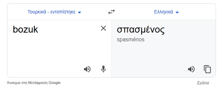

Αποστολή από: Ιωσήφ Τορρένς στις Σεπτεμβρίου 11, 2020, 06:07:47 μμ
....   ξεκόλλησε το τέτοιο... αυτό το... το πωστολένε   ....
με άλλη σημασία βέβαια το  "σπασμένο "  όπως  αναφέρεται  εδώ
https://www.kalavrytanews.com/2013/01/blog-post_1456.html (https://www.kalavrytanews.com/2013/01/blog-post_1456.html)

Αποστολή από: songless_bird στις Σεπτεμβρίου 11, 2020, 07:15:27 μμ
Αφού δεν προσπάθησε να το κολλήσει μόνος του με καμία βενζινοκολλα πάλι καλά . Μου ήρθε έτσι ένας μαθητής . Κολλημένο τακούνι με άγνωστη κόλλα που μύριζε ακόμη, σαν πολυεστερας και μια ξυλοβιδα στην μέση στο τακούνι για να είναι σίγουρος ότι θα πιάσει ....
Κρίμα . Μιας και σε εσάς η ένωση είναι στο μανίκι είναι πιο εύκολο να φτιάξεις νέο αντί να κολλήσεις αυτό ή μπα;

κατεβηκα λιγο εργαστηρι
το' ριξα στο προτζεκτ "A Week"....

Αποστολή από: Γρηγόρης Μαυρακης στις Σεπτεμβρίου 13, 2020, 07:53:10 μμ
Η φωτο κάνει την τρύπα να φαίνεται γενναία.. Η ροζετα??
Αποστολή από: Silvestro στις Σεπτεμβρίου 13, 2020, 08:07:23 μμ
γρηγορη δεν ειναι κιθαρα  ;D
βεβαια, εχει προχωρησει απο το πρωι...
για την ακριβεια, κοντευει να τελειωσει....  {celebrate012}

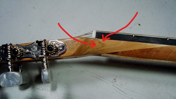

εντάξει ο τζουράς
χρησιμοποίησα κόλλα πολυουρεθάνης. Στην αρχή σκέφτηκα εποξική, αλλά μετά θυμήθηκα τον Πασχάλη και την φράση "γίνεται ένα με το ξύλο".
Στις οδηγίες λέει "βρέχουμε ελαφρώς τις επιφάνειες" και θυμήθηκα ότι και οι μαστίχες πολυουρεθάνης στους οικοδομικούς αρμούς λειτουργούν με τον ίδιο τρόπο ("θρέφονται" από το νερό). Τις πέρασα λοιπόν μ' ένα πανάκι υγρό πριν κολλήσω και μετά την κόλληση δοκίμασα την ένωση όσο πιο "σκληρά" μπορούσα (καλά δεν την χτύπησα και με τη βαρειοπούλα, με τα χέρια τόκανα), καλή μου φαίνεται.
λίιιιγο τρίψιμο και λουστράρισμα τοπικά με 500άρι (τέτοιο είχε), η κόλληση βέβαια φαίνεται.
Ο μικρός δεν θυμάται να του έπεσε. Μου μπήκανε ιδέες - μήπως έσπασε μόνο και μόνο από την τάση των χορδών - αλλά δεν το βλέπω και πολύ πιθανό. Στα υπόλοιπα τέτοια καράολα που έχω κάνει δεν βλέπω πρόβλημα μέχρι στιγμής. Τέλος πάντων, θα τον παρακολουθώ και βλέπουμε.
Είχα αυτόν, είχα τον καινούργιο, ήρθε κι ένας ακόμα για αλλαγή χορδών κτλ. και είχα τζουραδοκατάσταση το ΣΚ, πρόλαβα πάντως να δουλέψω λίιιιιγο και το μπράτσο της κιθάρας
οικογενειακή φωτογραφία χτεσινοβραδινή:
Αποστολή από: Μάνος Τουρπάλης στις Σεπτεμβρίου 14, 2020, 11:42:53 πμ
τι είναι όμως δεν μας είπες... μεγάλο το βλέπω για μπαγλαμά, ή κάνω λάθος ?
Αποστολή από: songless_bird στις Σεπτεμβρίου 14, 2020, 02:55:43 μμ
Και για Γιουκαλιλι μοιαζει μεγαλο...

εντάξει ο τζουράς

ειναι κιθαλιλι, (οπως και το προηγουμενο που στεφθηκε με επιτυχια + οτι λυπαμε να πεταξω τα ξυλα-περισσεματα απο μεγαλες κιθαρες και ειναι ταμαμ ( ;D) για τετοια...)
μηπως να το ονομαζω κιθαροτζουρα; :-X

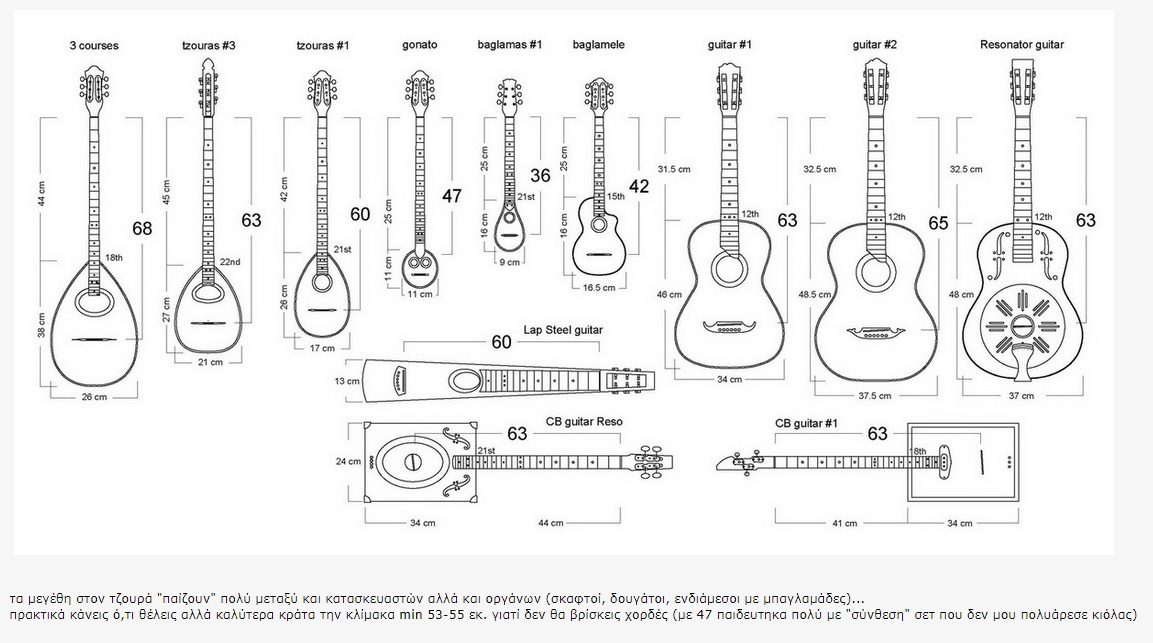

έξι χορδές με κούρδισμα (σχέσεις μεταξύ των εννοώ) κιθάρας ? τζουρά (τρίχορδο ρε λα ρε) με σκάφος κιθάρας - ακουστικής dreadnought σε σμίκρυνση - έχει κάνει ο Ραπακούσιος αν δεν απατώμαι, πολύ καλός. Αλλά κιθαροτζουρά (με έξι χορδές κτλ.) δεν έχω δει, περιμένουμε με αγωνία !!!

Μάνο, το ίδιο ακριβώς σπάσιμο, στο ίδιο σημείο είχε και ο τζουράς μου - κατασκευή Αλεξανδρή. Τον είχα στην θήκη και όταν την άνοιξα "έμεινα". Δεν θυμάμαι να έπεσε αλλά με τόση ανακατωσούρα στο σπίτι δεν το αποκλείω. Και ο Αλεξανδρής που τον πήγα μου είπε ότι θά 'ναι από πέσιμο. Τον κόλλησε με Titebond και πράγματι, φαίνεται λιγο η ένωση. Ένα εξάμηνο έχει περάσει χωρίς πρόβλημα. Οπότε μια χαρά φαίνεται να την πήγες κι εσύ την επισκευή, καλή συνέχεια!
(Αν μπορείς καμιά πληροφορία για το ποιά είναι η κόλλα πολυουρεθάνης και αυτό το "500άρι" που λες, θα ήταν βοήθεια).
όταν ξαναπάς στον Αλεξανδρή στείλε μήνυμα να βρεθούμε αν βολέψει
500άρι λένε ένα είδος βερνικιού που περνιέται με μπάλα (σαν τη γομαλάκκα) αραιωμένο με οινόπνευμα (3:1). Δεν ξέρω γιατί λέγεται 500άρι, κάποιος νομίζω το είχε εξηγήσει εδώ αλλά δεν θυμάμαι που. Στα μικρά όργανα (μέχρι τζουρά) χρησιμοποιώ 500άρι, παλιότερα της CLOU (Γερμανικό) και τελευταία της VERNILAC (Ελληνικό), και τα δύο μ΄αρέσουν το ίδιο. Αφού στεγνώσει, μπορεί να γυαλίσει πολύ καλά, μια λύση είναι με αλοιφή (σαν οδοντόκρεμα είναι, ειδική για γυάλισμα βερνικιών, εγώ είχα ... αξεσουάρ αυτοκινήτου, αγορασμένη από βενζινάδικο) αλλά τέλειωσε κάποια στιγμή και έκτοτε το γυαλίζω με τζίβα ή μάλλινο ύφασμα, θέλει λίγο παραπάνω κόπο αλλά δουλεύει
CLOU
https://www.chimikodomiki.gr/en/various-varnishes-varnishes-in-spray-form-primers/34-clousil-lasur-clou.html (https://www.chimikodomiki.gr/en/various-varnishes-varnishes-in-spray-form-primers/34-clousil-lasur-clou.html)
VERNILAC
https://www.xrwmatopwleio.gr/ell/product/%CE%92%CE%B5%CF%81%CE%BD%CE%AF%CE%BA%CE%B9-%CE%BC%CF%80%CE%AC%CE%BB%CE%BB%CE%B1%CF%82-VERNILAC-500-1lt (https://www.xrwmatopwleio.gr/ell/product/%CE%92%CE%B5%CF%81%CE%BD%CE%AF%CE%BA%CE%B9-%CE%BC%CF%80%CE%AC%CE%BB%CE%BB%CE%B1%CF%82-VERNILAC-500-1lt)
δες κι αυτό το άρθρο για την εφαρμογή (παλιό αλλά καλό, γράφουν μεγάλοι γνώστες)
https://rembetiko.gr/t/%CE%BB%CE%BF%CF%85%CF%83%CF%84%CF%81%CE%B1%CF%81%CE%AF%CF%83%CE%BC%CE%B1%CF%84%CE%B1/6920 (https://rembetiko.gr/t/%CE%BB%CE%BF%CF%85%CF%83%CF%84%CF%81%CE%B1%CF%81%CE%AF%CF%83%CE%BC%CE%B1%CF%84%CE%B1/6920)
κόλλα πολυουρεθάνης πήρα αυτήν (όχι ακριβώς δηλαδή, της ίδιας εταιρείας αλλά όχι για εφαρμογές ... υποβρύχιες (δεν γράφει D4), αδιάβροχες είναι όλες αφού στεγνώσουν νομίζω)
https://ergomarket.gr/kataskeyi-anakainisi/sygkollitika-sfragistika/d4-pu-kolla-thalassis-polyoyrethanis-adiavrohi-mentor-500gr/ (https://ergomarket.gr/kataskeyi-anakainisi/sygkollitika-sfragistika/d4-pu-kolla-thalassis-polyoyrethanis-adiavrohi-mentor-500gr/)
ο Πασχάλης που ανέφερα παραπάνω είναι μέλος του forum και Χημικός Μηχανικός (που στη δουλειά του, μεταξύ άλλων επιτελικών καθηκόντων είναι επίσης υπεύθυνος για συνταγές κόλλας για ξύλα σε εργοστασιακή παραγωγή - άμα λέει κάτι τον ακούμε αυτόν  {celebrate011}) είχε αναφέρει κάποτε ότι η PU γίνεται "ένα με το ξύλο" γι αυτό την προτίμησα, παρόλο που στην ένωση συνήθως φαίνεται.
Κάνει πολύ καλές κολλήσεις αλλά ΔΕΝ είναι αναστρέψιμες - δεν "μαλακώνει" ούτε με θερμοκρασία, ούτε με νερό, ούτε με κάτι άλλο που να ξέρω.

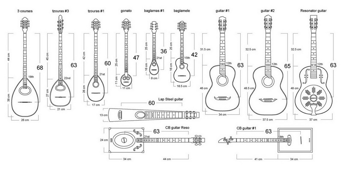

ο τζουρας τι μηκος χορδης εχει, κ ποσο  ειναι το καθαρο μανικι στο μηκος του χωρις το κεφαλι (δηλ απο κοκκαλο εως ενωση) και το πλατος (το μεγιστο στην ενωση με σκαφος - και στ κοκκαλο)
ο μπουζουκος στα αντιστοιχα;
εφτασεεεεεεε
τα μεγέθη στον τζουρά "παίζουν" πολύ μεταξύ και κατασκευαστών αλλά και οργάνων (σκαφτοί, δουγάτοι, ενδιάμεσοι με μπαγλαμάδες)...
πρακτικά κάνεις ό,τι θέλεις αλλά καλύτερα κράτα την κλίμακα min 53-55 εκ. γιατί δεν θα βρίσκεις χορδές (με 47 παιδευτηκα πολύ με "σύνθεση" σετ που δεν μου πολυάρεσε κιόλας)

ευχαριστώ, κι εμένα μ' αρέσει πολύ...
είναι (σχεδόν) όλα τα όργανα που έχω φτιάξει (και σχεδιάσει τα 10 από τα 12) κατά καιρούς, αλλά θέλει ανανέωση (f holes, τζουράς #2 και μπουζούκι #2 σε καινούργια καλούπια)

(αντε κ ενα πλατος της ταστιερας κ τερμα οι ερωτησεις... ποσο ειναι στο μπουζουκι κ ποσο στο τζουρα...)
στα τρίχορδα ίδια είναι περίπου...
από 24 έως 27 στο nut (εγώ κάνω 26 σε μπουζούκια και τζουράδες και μέχρι 25 σε μπαγλαμάδες)
στην ένωση 32 χιλ., άντε 33 αν η ένωση είναι πολύ χαμηλά (δες στο σχέδιο, δεν υπάρχει σταθερός κανόνας, στα τρίχορδα είναι συνήθως στο 18ο τάστο = 32 χιλ.), σε μπαγλαμάδες μπορείς και λιγότερο (min 30)
για τετράχορδα δεν έχω εμπειρία, ένα που μέτρησα πρόσφατα είχε 33 στο nut και 43 στην ένωση (στο 18ο επίσης, πολλά όμως έχουν στο 17ο)
.... επι τη ευκαιρία θα συμπληρώσω και στο σχέδιο (*), το nut είναι όντως σημείο αναφοράς στα όργανα
(*) είδα κι ένα λάθος στο "καρυδόνι", άλλα αντί άλλων, η κλίμακα είναι 47 και η απόταση nut-ένωση δεν είναι με τίποτα 25 που γράφει (γύρω στα 40 θα είναι), προφανώς έκανα copy paste και δεν τα έβαλα στη σωστη θέση, μην τυχόν το λάβεις υπόψη

Αποστολή από: Silvestro στις Σεπτεμβρίου 16, 2020, 07:49:40 μμ
ok mανο σ ευχαριστω
ειναι πολυ λεπτο-αποφαση εντος των ημερων για το μελλον (3χορδο βς 6χορδο) και το ονομα αυτου...
αν τω μεταξυ την εκανα την π@π@ρια μου με τα φιλετα, κ της πλατης το κολλησα αναποδα...  :banghead:
θα μου πεις τι περιμενα οταν εχω πιει την μπυρα κ παω βραδυατικο να κολλησω το φιλετο...    ;D
Αποστολή από: Γρηγόρης Μαυρακης στις Σεπτεμβρίου 17, 2020, 01:57:29 πμ
ok mανο σ ευχαριστω
Από την μια μεριά της πλατης είναι ανάποδα η και από τις δύο?Αν είναι και στις δύο δεν θα το καταλάβει κανένας..
Αποστολή από: Silvestro στις Σεπτεμβρίου 17, 2020, 06:44:08 πμ
απο την μερια της πλατης.
το φιλετο ειναι καφε-ασπρο-καφε-ασπρο.
οπως φαινεται κ στο καπακι δηλαδη, γιατι τωρα στη πλατη αυτο που φαινεται ειναι καφε-ασπρο.
τα αλλα δυο δεν φαινονται γιατι το ασπρο κολλαει στο ασπρο, και το καφε στο καφε....
Αποστολή από: Μάνος Τουρπάλης στις Σεπτεμβρίου 17, 2020, 07:58:45 πμ
μόνο εσύ που το ξέρεις τα βλέπεις, έτσι νομίζω... εγώ έκανα αρκετή ώρα να καταλάβω τι εννοείς "λάθος" πριν διαβάσω το τελευταίο ποστ
και προσωπικά δεν με "ενόχλησε" καθόλου, ωραιότατα στέκεται και έτσι
Αποστολή από: songless_bird στις Σεπτεμβρίου 17, 2020, 08:58:47 πμ
Ρε Στέλιο και εγώ κοιτούσα και ξανά κοιτούσα και λάθος δεν είδα. Περίμενα τα φιλέτα να είχαν κορδόνια και αυτά και να είχες  κολλησει το πάνω κάτω . Αλλά δεν φαίνεται τίποτα . εγώ αυτό που έκανες το κάνω επίτηδες στα πλαϊνά ώστε τα μαύρα φιλέτα να μην φαίνονται στην ουσία και να μπορώ να κρύψω ατέλειες χωρίς να λερωσω το άσπρο αν βγει κάποιο κενό . Φαίνεται και φαρδύτερο το άσπρο φιλέτο τώρα .
Αποστολή από: Silvestro στις Σεπτεμβρίου 17, 2020, 05:13:37 μμ
;D {celebrate015}
χαχαχα! μη ξεχναμε εγινε κ μεγαλυτερη η πλατη ...
ενταξει ευχαριστω παιδια, αλλα η βλακεια-βλακεια...
οταν το καταλαβα ειχα φτασει ακριβως στη μεση , απο το ενα απο τα δυο της πλατης, τωρα καθομαι και το μυρμυρραω, ενω επρεπε να του ριξω μια τοτε με τη κολλα που ηταν φρεσκια, λες και δεν ειχα φτιαξει αλλα κορδονια... τεσπα  η ζωη συνεχιζεται  (https://www.youtube.com/watch?v=k4MMHBl5yY8[/url)

αλλη ερωτηση: στο τζουρα τα κλειδια ειναι ιδια με του μπαγλαμα; (στις διαστασεις κλπ κλπ)
που δι@ολο παω κ μπλεκω με κακες παρεες δεν μπορω να καταλαβω....

Ναι Στέλιο τα κλειδιά τζουρά και μπαγλαμά είναι ίδια σε διαστάσεις κλπ....αν και αρκετοί βάζουν σε τζουρά κλειδιά τρίχορδου μπουζουκιού ή και το αντίστροφο. Του μπαγλαμά είναι τα μικρότερα που κυκλοφορούν. Ενδεικτικά σου παραθέτω αυτό...https://www.matsikas.gr/el/Product-%CE%9A%CE%BB%CE%B5%CE%B9%CE%B4%CE%B9%CE%AC-%CE%9C%CF%80%CE%B1%CE%B3%CE%BB%CE%B1%CE%BC%CE%AC-Dixon-SKG-381-Nickel_2026 (https://www.matsikas.gr/el/Product-%CE%9A%CE%BB%CE%B5%CE%B9%CE%B4%CE%B9%CE%AC-%CE%9C%CF%80%CE%B1%CE%B3%CE%BB%CE%B1%CE%BC%CE%AC-Dixon-SKG-381-Nickel_2026)
εγώ ίδια βάζω σε όλα τα μπουζουκοειδή (τρίχορδα) με αξονικές αποστάσεις 23 mm, μάρκες grover ή για "οικονομικά" Van Gent ,
το έχουμε ξανασυζητήσει κι άλλη φορά αυτό (και μπήκες και εσύ), δες εδώ:
http://www.luthier.gr/index.php?topic=3705.msg65471#msg65471 (http://www.luthier.gr/index.php?topic=3705.msg65471#msg65471)
παρατήρηση: τα κλειδιά που προτείνει ο Γιάννης από Μάτσικα τα έχω δοκιμάσει κι εγώ και είναι καλά, αλλά έχουν αξονικές αποστάσεις 25 mm (το γράφει στη σελίδα) και δεν είναι εναλλάξιμα - τουλάχιστον εγώ δεν ξέρω άλλα 3άρια με 25 mm, υπάρχουν 4άρια πάλι Dixon (μαντολίνου & 4χ μπουζουκιού) με 25 mm, αλλά θα πρέπει να κόψεις το ένα (σε περίπτωση αλλαγής όλα αυτά).

Αποστολή από: Silvestro στις Σεπτεμβρίου 20, 2020, 08:46:40 πμ
το λοιπον, για τον Γιαλατζίτζουρα  ;D
βοηθατε αδελφοι μυστακοφοροι, τελευταιες ερωτησεις, δεν σας ξαναζαλιζω.... ;)
με 63 κλιμακα - ενωση 17ο - 26χ στο κοκκαλο - 32χ στην ενωση ειναι οκ;
τελικες ερωτησεις:
- παχος μανικιου με ταστιερα
- παχος καραολου ωστε οι τρυπουλες των κλειδιων να ειναι οξω (διοτι θα τα αγορασω μετα... )
- ποσο "προχωραει" η κοψια του κεφαλιου μεσα στη ταστιερα;
- ο μυσταξ να ειναι pencil thin η τσιγκελωτος;

Αποστολή από: Μάνος Τουρπάλης στις Σεπτεμβρίου 20, 2020, 09:28:10 μμ
-καλά είναι (26-32, ταμάμ)
- ε μη με μπερδεύεις, χωρίς ταστιέρα θα σου πω και βάλε ό,τι θέλεις (συνήθως η ταστιέρα είναι 6, max 7): 15 mm στο nut (min 14) και 20 mm στην ένωση (min 19)
- "παραδοσιακό" καράολα, εγώ κάνω 12 μμ στο nut και 9 μμ στην απόληξη (δες pdf), πάνω από 12 δεν έχω κάνει ποτέ αλλά ήδη μου φαίνεται χοντρό (γι αυτό τα μειώνω) αλλά και κάτω από 12 δεν έρχεται καλά με την ένωση με το μπράτσο από πίσω (ξαναδές pdf)
- ανάλογα με την κλίση του καράολα, με 12° που κάνω πάλι εγώ (άλλοι κάνουν λιγότερο ή περισσότερο), προχωράει περί τα 57 χιλ. από πάνω (ταστιέρα) αλλά περισσότερο "από κάτω", γύρω στα 70 (ματαξαναδές pdf)
- pencil βέβαια, αστικό λαϊκό είπαμε

Γρηγόρη δεν ξέρω πως τα τρίβεις τα σόκορα, θα σου πω πως το κάνω εγώ (και σώθηκα)
στην αρχή τα έτριβα πιασμένα μαζί, όρθια, σε μάρμαρο με γυαλόχαρτο
κάποια στιγμή (ίσως είδα στο ιντερνετ, ίσως το σκέφτηκα διαβάζοντας κάτι άλλο για πλάνισμα, δεν θυμάμαι)
άλλαξα τρόπο, τα πιάνω και τα δυο μαζί, έτσι ώστε τα σόκορα που θα φιλήσουν μεταξύ τους να είναι "περασιά" όσο γίνεται. Τα στερώνω με σφιγκτήρα οριζόντια πάνω στον πάγκο - πρέπει όμως να είναι επίπεδος - βάζοντας ένα κομμάτι mdf από κάτω (μεταξύ καπακιών και πάγκου). Τα πιάνω έτσι ώστε τα σόκορα της μακρυάς πλευράς των κομματιών να εξέχουν από το πρόσωπο του mdf κατά 1-2 εκ., είναι "στον αέρα" δηλαδή.
Μετά περνάω με ροκάνι και ξυρίζω τα δυο σόκορα μαζί, φροντίζοντας ώστε το πλαϊνό της πλάνης να πατάει στον πάγκο για να πάρει καθετότητα. Στο τέλος περνάω ένα τάκο (μακρύ) με γυαλόχαρτα με τον ίδιο τρόπο, πάντα μαζί τα δυο κομμάτια.
δες το σκίτσο, με μπλε η πλάνη / τάκος
συνήθως πετυχαίνει με την πρώτη, αν όμως φεγγίζει τα τρίβω τοπικά εκεί που υπάρχει πρόβλημα με ελεύθερο χέρι (στο ένα το κομμάτι στο άλλο τον τάκο).

μετα την καταδρομικη του Γ.Α.Σ.* και πιανοντας με εξ απινης στο λημερι μου, στα μουλοχτα δεν τον πηρα χαμπαρι λογω καλης ηχομονωσης στους σταλαγμιτες, , γινανε καποιες -απαραιτητες- μικροδιορθωσεις για να συνεχιστει το προτζεκτ:
στο καπακι βαζοντας 2 προσθετα καμαρακια στη τρυπα, και στο λεβιε (οπα εξκιουζεμουα μπρατσο ηθελα να πω) βαζοντας 2 φιλετακια καφε-ασπρο για να ελθει το μηκος σωστα στη κλιμακα και να πατησει το κοκκαλο λιιιιγο πιο πισω , κολληθηκε και στο κεφαλι για χεντστοκ το ιδιο ξυλο της πλατης (καρυδια)

θέλω να "πιάσω" αυτήν την "λάμψη" που δίνει η γομαλάκκα στο ζεμπράνο.
Στην δεύτερη φωτογραφία είναι περασμένη με νέφτι, το οποίο έχει νομίζω πολύ κοντινό αποτέλεσμα : δοκιμάζοντας γομαλάκκα σε υπόλοιπα της ροζέτας, μου φαίνεται περίπου το ίδιο. Αντίθετα, το (ελαφρύ) το βερνίκι πολυουρεθάνης που κάνω συνήθως (ο λουστραδόρος δηλαδή) είναι τελείως διαφανές και δεν θα "πιάσει" το αποτέλεσμα αυτό.
Επειδή δεν θέλω να κάνω "πλήρη" γομαλάκκα (δεν έχω την υπομονή παιδιά, και σχωρνάτε με αν πω ιεροσυλία παρακάτω) μπορώ να περάσω ένα - δυο χέρια γομαλάκκα με πινέλο και μπάλα, μετά να βάλω σίλερ και να την πάω πακέτο στον λουστραδόρο (για λούστρο πολυουρεθάνης) ??????
Αποστολή από: Stergios_lutherie στις Σεπτεμβρίου 28, 2020, 02:34:52 μμ
Eρώτηση προς γνώστες (και μη):
Καθηγητά, στη θέση σου, πριν περάσω οτιδήποτε από πάνω, θα γυαλοχαρτάριζα πρώτα μέχρι Ρ400 και μετά θα περνούσα ένα οποιοδήποτε προιόν λαδιού (λινέλαιου) -ας πούμε Danish oil ή παρεμφερές, ή ακόμη και λινέλαιο ανακατεμένο με λίγο στεγνωτικό, ή και βερνίκι εμποτισμού.
Η εμπειρία μου λέει πως, δουλεύοντάς το με κάποια επιμονή, ενδεχομένως τρίβοντάς το και με πανάκι μουλιασμένο ελαφρά στο προιόν, αναδεικνύονται η δομή και τα νερά του ξύλου.
Μετά προχωράς όπως νομίζεις, ίσως και χρησιμοποιώντας γομαλάκα με λίγο χρώμα, ας πούμε lemon shellac (ένα δυό χέρια όπως λες...)
Αποστολή από: Μάνος Τουρπάλης στις Σεπτεμβρίου 28, 2020, 02:45:45 μμ
δηλαδή με σειρά [λάδι - γομαλάκκα - σίλερ - βερνίκι]
1η ερώτηση (δεν το γνωρίζω) : η γομαλάκκα "πιάνει" πάνω στο λάδι ?
2η έχω λινέλαιο ωμό και liberon oil, μας (μου) κάνουν ? δεν ξέρω τι είναι το danish oil, θα το ψάξω
νωρίτερα το συζητούσαμε με τον ΚαΠα και μου πρότεινε εναλλακτικά να κάνω μόνο τη ροζέττα, που απλουστεύει τα πράγματα....
ρωτάω επειδή στην f holes, που την έδωσα πάλι για λούστρα πολυουρεθάνης, τα χρώματα (ζωγραφικής, ακρυλικά υδατοδιαλυτά) τελευταία εμφάνισαν κάτι άσπρα στίγματα και αγχώθηκα.... μικρά προς το παρόν, αλλά αν προχωρήσουν θα έχω πρόβλημα
Αποστολή από: Μάνος Τουρπάλης στις Σεπτεμβρίου 28, 2020, 02:56:25 μμ
στην αρχή διάβασα ότι είναι αδιάβροχο, εδώ https://en.wikipedia.org/wiki/Danish_oil (https://en.wikipedia.org/wiki/Danish_oil)
μετά, σε πιο "ειδικά" φόρουμ, φαίνεται ότι - ο συνδυασμός - μάλλον συνηθίζεται και επιπλέον χαίρει εκτίμησης
https://www.woodworkforums.com/f9/danish-oil-french-polish-22204 (https://www.woodworkforums.com/f9/danish-oil-french-polish-22204)
https://forum.ukuleleunderground.com/archive/index.php/t-108363.html (https://forum.ukuleleunderground.com/archive/index.php/t-108363.html)
οπότε η επόμενη ερώτηση είναι ... πώς ζητάμε danish oil σε "Χρώματα - Σιδηρικά" ?
Αποστολή από: Stergios_lutherie στις Σεπτεμβρίου 28, 2020, 03:16:20 μμ
Χαίρομαι που η Αμερική έχει ανακαλυφθεί και από άλλους συναδέλφους τω επιτηδεύματι!  {celebrate012}
Λοιπόν, πας στον χρωματο-σιδηρικό και του λες: Ντάνισ όιλ έχεις; Κι αν δεν καταλαβαίνει (τι ΔΕΝ καταλλλαβαίνει;) τότε ζητάς λινέλαιο -αλλά όχι ωμό-, αλλά απ' αυτό που έχει πρόσθετα και στεγνώνει (αυτό το τελευταίο είναι και φθηνότερο από το ντάνις όιλ).
Σημαντικό είναι ν' αφήσεις να στεγνώσει καλά. Και να μην κάνει κρούστα (δηλαδή να ποτίσει μεν, να δουλευτεί και να πάει το λάδι παντού αλλά να μείνει στο τέλος η επιφάνεια "στεγνή".
Edit: Τώρα διάβασα το από πάνω ποστάρισμα
- Η γομαλάκα πιάνει μια χαρά πάνω στο λάδι -αρκεί να έχει στεγνώσει καλά όπως είπαμε
- liberon oil=μας κάνει
- Μια και κάνεις τη ροζέτα νομίζω δε θα βλάψει καθόλου να κάνεις όλο το καπάκι με το λάδι. Θα αναδειχτούν λίγο παραπάνω τα νερά του. Μετά με την έγρωμη γομαλάκα ίσως κάνεις μόνο τη ροζέτα.... Δοκίμασε.

Δεν είναι πιο απλά τα πράγματα με λίγο lemon shellac?? Δίνει αυτά τα αποτελέσματα..
Αποστολή από: Stergios_lutherie στις Σεπτεμβρίου 28, 2020, 03:28:32 μμ
Γρηγόρη, είναι πράγματι, αν μιλάμε μόνο για την απόχρωση. Αλλά το λαδοπροιόν προσθέτει μια μικρούλα έμφαση παραπάνω στα νερά του ξύλου

Μανο θες να σου δωσω να δοκιμασεις tru oil ;
Αποστολή από: Silvestro στις Σεπτεμβρίου 28, 2020, 05:13:02 μμ
Ντάνισ όιλ έχεις
αμα δεν, παμε για μασαζ οϊλ....  ;D
επισης (γνωμη μου ε; ;D) κανει κ το ομο, με προσμιξη  https://www.karagewrgiou.gr/stegnotiko-ford (https://www.karagewrgiou.gr/stegnotiko-ford)  στεγνωτικο  (ειναι ενα μαυρο ζουμι)
φυσικα τα ετοιματζιδικα 100% σειφ
μανο ειναι γνωστο το προβλημα "ασπριλας" στα πολυουρεθανης.
αυτη σιγα-σιγα (χωρις να εχω την διαθεση να σε στεναχωρεσω...) απλωνει, λιγο-λιγο και καταλαμβανει μεγαλυτερη περιοχη, (μεχρι να πολυμερισθει σε βαθος) κ συμβαινει διοτι δεν ειχε πολυμεριστει το λουστρο πριν περαστει. μπορει να κανει και μεχρι ενα χρονο να το βγαλει...
συμβαινει κ στις καλυτερες οικογενειες, μια κιθαρα ραμιρεζ πολυ ακριβη που ειχα το παρουσιασε, σε εντονοτατο βαθμο, αλλη μια που εχω στη κατοχη μου (κιθαρα παραλιας...φτηνη...) και επισης εχω δει σε επισκευες, αρκετες εργοστασιακες.

ετοιμη η ταστιερα για τον γιαλατζιτζουρα,
υπαρχει και μια δωρο μπραζιλ, τζαμπε, για μπαγλαμα, οποιος-οποια θελει, να σφυριξει....
παραλαβη μετρο ελληνικου
