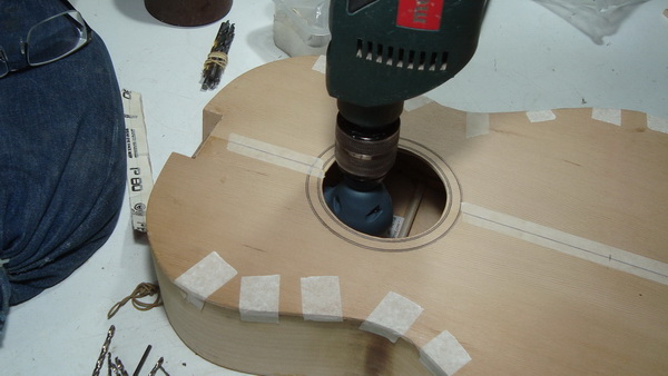

Αποστολή από: songless_bird στις Αυγούστου 05, 2020, 03:10:51 μμ
Μάλλον η τελευταία εικόνα του εργαστηρίου μέχρι τον 15αγουστο . Στο βάθος το καπάκι να "καμαρωνεται" περιφανα , στην μέση να ξεκουράζεται το ένα πλαϊνό και στο καλούπι να λυγίζει το άλλο .(https://uploads.tapatalk-cdn.com/20200805/d20395c713a5d3112ba56cb50ce08669.jpg)

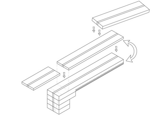

Ολα στη πένα ! Ωραίος Δημήτρη !
Το βίντεο που ακολουθεί και οι συμβουλές του Νικόλα Φερέου , του Μάνου Τουρπάλη και του Oscar
μου έδωσαν κίνητρα να παίξω λιγάκι με το σχέδιο μιας πιθανής επόμενης ροζέτας ...   8)
https://www.youtube.com/watch?v=xLrFr_gxH2U&t=2s (https://www.youtube.com/watch?v=xLrFr_gxH2U&t=2s)
Κι αν δεν τα καταφέρω , ένα κομμάτι από μανίκι μου έδωσε υλικό για μια πιο ρεαλιστική κατεύθυνση   :)

Πωπωπω τα χρώματα του παλισανδρου δεν παίζονται.. το καπάκι Γτ φαίνεται έτσι?μαύρη σκόνη από τα τριψιματα είναι?
Από το τρίψιμο της ροζετας . Δεν με αγχωνει. Θα φύγει με τα τελικα τριψιματα .

Έφαγα μια ώρα να χαράξω 4 πατούρες και ας χρησιμοποίησα την σεγα ....(https://uploads.tapatalk-cdn.com/20200820/cb7001bcdbcda7584ac62b668590f679.jpg)

Ανάλογα . Ο παραδοσιακός τρόπος είναι κομματάκια . Ο εύκολος είναι χαραγμένο.....
...Για αρχή θα σου πρότεινα να χαράξεις ένα μονοκόμματο ξύλο . Είναι πιο εύκολο . Μπορείς από έλατο ή κάποιο μαόνι .
... οτι δεν είναι τόσο εύκολο όσο φαίνεται - όχι αν θέλεις στοιχειώδη ακρίβεια. Το μήκος (~ 70-75 εκ.) είναι μεγάλο για να βγουν όλες οι χαρακιές σε ίδια φάρδη με ίδιο βάθος (και μάλιστα να σταματάς τόσο, όσο μόλις να μην το κόψεις πέρα για πέρα), αν το επιχειρείς με πριόνι ή σέγα με ελεύθερο χέρι.
Ο πιο εύκολος τρόπος είναι με κορδέλα και οδηγό  - ή σέγα σταθερή όπως αυτή που έφτιαξε ο Δημήτρης (sakkalis) υπάρχει παραπομπή και σε αυτήν την κατασκευή στο παρακάτω link

Μάνο πολύ ωραίος ο τρόπος σου !  Αν μιλάμε για χαραγμένες πατούρες βέβαια .
Αν πληκτρολογήσουμε στο google solid guitar linings ,  έχει πολλά να δεί κανείς ... και είναι πολύ εύκολο να ... πελαγώσει !   :-\
Πέρα όμως από τις χαραγμένες ή τις αχάραχτες πατούρες πιστεύω ότι μεγάλη σημασία για τον επιδιωκόμενο ήχο
( με διάρκεια , με "ουρά" ή κοφτός , "σκαστός" ) στο έγχορδο έχει το είδος του ξύλου που χρησιμοποιούμε ...
[url]http://www.luthier.gr/index.php?topic=3942.msg73184#msg73184[/url] ([url]http://www.luthier.gr/index.php?topic=3942.msg73184#msg73184[/url])
Ότι έκανες στην κορδέλα το έκανα στην σεγα . Φράχτη από πίσω . Σημάδι στα 5 χιλιοστά ανά κόψιμο και μήκος ξύλου 65 εκατοστά για να βγουν 130 κοπές ανά πατούρα ... 15 λεπτά η μία .
Αφού έχεις πριονοκορδελα δεν θα ασχολιομουν ξανά με χαράγματα . Δύο φιλέτα  2.5 και λυγισμα μετά .
Ο πιο εύκολος τρόπος για χαραγμένη πατούρα είναι να κόψεις ένα κομμάτι από ένα δοκάρι μήκους 70 εκατοστά πλάτος οσα εκατοστά θέλεις και πάχους 5 χιλιοστά και να έχεις έναν δίσκο κοπής μέχρι 1 χιλιοστό στο παγκοπριονο και ένα jig και σου κάνω παραγωγή σε μια μέρα για κιθάρες για όλο το χρόνο ...
ok, εσύ την έχεις πιο μεγάλη (την πατούρα)
Ο Παλαιοδημοπουλος πάντως παίρνει δοκάρια κέδρου για μανίκι . Τα κόβει κατά μήκος από την στενή πλευρά σε κομμάτια 8 εκατοστά πλάτος μήκος όσο το δοκάρι και πάχος 2.5 και όπως είναι τα λυγίζει σαν να ήταν πλαϊνά . Όταν το είχα δει νόμιζα ότι είναι κάποιο πλαϊνό κιθάρας που έφτιαχνε . Μετά τα κόβει αφού πάρουν το σχήμα σε πατούρες περίπου 1.5 εκατοστό . Δηλαδή από ένα δοκάρι για μανίκι βγαζει περίπου 14 ολοκληρωμένες πατούρες . Δηλαδή με κόστος 15-20€ και ελάχιστη δουλειά αφού δεν κάθεται να χαράξει βγάζει πατούρες που θα έπρεπε να πληρώσει 70-100€ για έτοιμες .... Πόσο είπαμε έκανε η κορδελιτσα του lidl;....

Αποστολή από: Μάνος Τουρπάλης στις Αυγούστου 21, 2020, 11:57:56 πμ
μανίκι - Φράνκεσταϊν  :character0029: :
η τσιγκουνιά χτύπησε κόκκινο - κυρίως επειδή δεν έχω ξανακάνει τέτοια κατασκευή (κιθάρα με ένωση με βίδα, γνήσια stauffer) και η πιθανότητα να πετάξω το μανίκι είναι ποοοοοοολύ μεγάλη - σκάλισα τις φύρες μέχρι που ανακάλυψα δυο κομμάτια ανεγκρέ 1,00 μ x 2 x 2.5 εκ. (από το πρώτο μου μπουζούκι).
Με δυο κόντρες βενγκε 5 χιλ. ( 50* 2,5 εκ. η μία και 25*1,5 εκ. η άλλη, φύρα κι αυτή από μπαγλαμά) κατάφερα και έβγαλα τα ξύλα με σωστά νερά για το μανίκι της κιθάρας. Επειδή όμως οι παροιμίες είναι για να τις εφαρμόζουμε (δέκα φορές μέτρα, μία κόβε) έκανα και πατάτα στο κόψιμο της κλίσης: δηλαδή ναι μεν σωστά μέτρησα, αλλά επειδή η κατασκευή είναι ιδιαίτερη το σημάδι για το κόψιμο δεν έπρεπε να γίνει στο ύψος της ταστιέρας στην ένωση - που είμαι συνηθισμένος - αλλά 7-8 χιλ. χαμηλότερα επειδή η ταστιέρα "πετάει" πάνω από το καπάκι με μια υποστήριξη - σαν τις elevated που κάνουν τελευταίως οι κλασικοί του φόρουμ.
Τέλος πάντων, λόγω του λάθους αυτού και της αμφιβολίας μου (μήπως το πετάξω όλο μαζί) αποφάσισα αντί να φτιάξω νέο μπράτσο να ξυρίσω το υφιστάμενο από πίσω (εκεί που πιάνει το χέρι) και το ξυρισμένο κομμάτι να το φέρω μπροστά στην ταστιέρα - το διαγραμμισμένο κομμάτι με το καμπύλο βελάκι στο σχέδιο, είναι τα 7-8 χιλ. που μου λείπουν στο ύψος. Το υπόλοιπο κομμάτι προς την τρύπα που υποστηρίζει την ταστιέρα τοποθετείται ούτως ή άλλως εκ των υστέρων (αν θέλεις να επεξεργαστείς άνετα το τακούνι στην ένωση). Είναι η μία από τις δύο "τυπικές" εφαρμογές, απλώς αντί να αφαιρέσω υλικό για να τοποθετηθεί τώρα θα προσθέσω υλικό - από πίσω του μέχρι τον καράολα.
Μ' αυτά και μ' αυτά, σκέτο το μπράτσο αποτελείται από 9 κομμάτια, μαζί με το τακούνι άλλα 9 και ο καράολας από 3 (μαζί με τις κόντρες και τα γεμίσματα από ανεγκρέ).
Σύνολο 21 κομμάτια, μιλάμε οι κόλλες έρρεαν ...ποτάμια.  ;D
Νιώθω μια παράξενη ικανοποίηση με όλα αυτά, δεν έχω ιδέα αν κρατήσει αυτή η κατασκευή - ακόμα κι αν όλα τα υπόλοιπα πάνε καλά και δεν πετάξω το μπράτσο από λάθος τρύπημα ή κάτι άλλο... αν όμως αντέξει, θα πρέπει να κρατήσουμε σημείωση... γίνονται κι αυτά, θα λέμε στις ερχόμενες γενιές  :banghead:  :021:

Αποστολή από: Μάνος Τουρπάλης στις Αυγούστου 21, 2020, 12:12:17 μμ
εδώ είναι αυτά που λέω για το τρύπημα και ο λόγος που έκανα σουβλάκι τους τάκους στο καλούπι
άμα (χρονικό ΚΑΙ υποθετικό) τελειώσει θα κάνω ξεχωριστό θέμα με λεπτομέρειες

Μάνο παίζει να είναι και το πιο γερό μανίκι που θα έχεις φτιάξει . Έχω δει καποιους να κόβουν επίτηδες το μανίκι στη μέση και αντί για κόντρα απλά να κολλάνε ξανά τα δύο κομμάτια . Κάτι θα ξέρουν .
Τίτλος: Απ: Φωτογραφίες και Βίντεο από Εργαστήρια : Αύγουστος 2020
Αποστολή από: Μάνος Τουρπάλης στις Αυγούστου 21, 2020, 02:53:25 μμ
μακάρι   8)
στην τελευταία κιθάρα που δεν μου ταίριαζαν τα νερά (έστριβαν μέσα στο αρχικό ξύλο κι αν το έκοβες στη μέση, όπως και να τα έβαζες κάποιο ερχόταν πλατύβεννο ή δεν μου έβγαινε το φάρδος) το έκοψα στα τρία (κατά μήκος) και το ξανακόλλησα "τούμπα - πλάκα" που λέγαν οι παλιοί. Όπως προτείνει ο Νάσος αν θυμάμαι καλά και το συζητήσαμε και με τον ΚαΠα (αυτός το θυμήθηκε και ανέφερε και τον Φρονιμόπουλο).
Βγήκε όντως πολύ γερό, χωρίς κόντρα. Έβαλα βέργα, αλλά δεν χρειάστηκε καμία ρύθμιση (κλίμακα 64, με 12άρες και επειδή μου έσπασαν στο σετάρισμα έβαλα Μι καντίνι και Σολ από σετ 13άρες, σύνολο καμιά 80αριά κιλά, έτσι την έχω ακόμα)... θα την παρακολουθώ κι αν εξακολουθεί να πηγαίνει καλά θα το καθιερώσω, ούτως ή άλλως το να βάζεις κόντρες ΚΑΙ βέργα μου φαινόταν πάντα λίγο βλακώδες (αφού σκάβοντας για την βέργα ουσιαστικά ...εξαφανίζεται η μεσαία κόντρα).
Απλώς στο συγκεκριμένο εκτός από "κάθετες" ενώσεις θα έχει και την "οριζόντια"- το ξυρισμένο και κολλημένο σε άλλον όροφο  ;D και δεν ξέρω τι θα γίνει...

Αποστολή από: oscar στις Αυγούστου 21, 2020, 03:20:48 μμ
Και εγώ πιστεύω πως το μπράτσο θα είναι αρκετά γερό, λόγω των πολλαπλών συγκολλησεων.
Την οριζόντια ένωση εαν έχεις καλη εφαρμογη, μη την φοβάσαι.

Μάνο στην δεύτερη κιθάρα και στην τρίτη λογικά , το μπράτσο μου είναι κομμένο οριζόντια και ξανά κολλημένο σε άλλη θέση για να γίνει το σκαλοπάτι που πατάει πάνω στο καπακι . Αν γίνει σωστά η κόλληση έχω την εντύπωση ότι είναι πολύ γερό . Σαν κόντρα πλακέ .
Αποστολή από: Silvestro στις Αυγούστου 28, 2020, 01:37:16 μμ
καμαρια
κοψιμο στις ακρουλες
και στο κερφινκ αναλογα

Σήμερα είχα μόνο 2 ώρες στο εργαστήριο οπότε δεν έκανα πολλά . Καθάρισμα του εσωτερικού πριν κολληθεί η πλάτη.  Τρίψιμο και καθάρισμα της πλάτης ( που ξέχασα να βγάλω φωτογραφία καθώς ακόμη μια φορά να κολλήσω και ετικέτα ) και καπακωμα. Ξύσιμο των φιλέτων από κόλλες μετά το κόλλημα φιλέτου . Αύριο θα τα λυγίσω και ίσως ανοίξω και τα αυλάκια στο σώμα .
ΥΓ Στέλιο πάντως πρόλαβα να tap την πλάτη ελεύθερη . Σου λέει τίποτα το D#2 και ένα A#3 που έπιανε μερικές φορές το κουρδιστήρι σε σχέση με το G από το καπάκι ; Αύριο θα τα μετρήσω και κολλημένα όλα .(https://uploads.tapatalk-cdn.com/20200828/bf7ff99112c36cc7461e8c50a796057d.jpg)(https://uploads.tapatalk-cdn.com/20200828/10484a3cf4042cb401a13f6bbadc4b5e.jpg)(https://uploads.tapatalk-cdn.com/20200828/f1747758feb37cdf6b5d4c12b9010c74.jpg)
