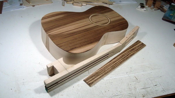

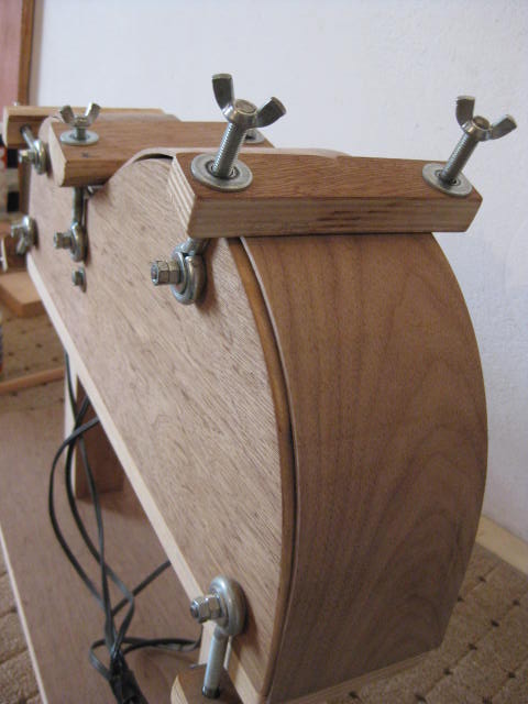

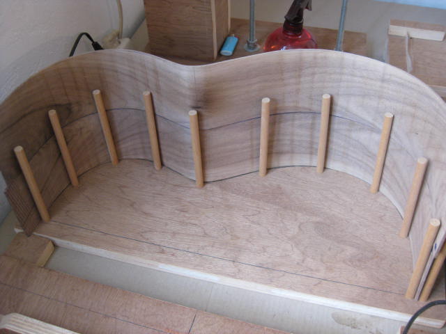

Προχώρησα και τα δύο όργανα. Τα κολλημένα πλαινα βγήκαν από το καλουπι για έλεγχο. Μια χαρά πήγε. Ξαναμπηκε στο καλούπι και περαστηκαν τα κερφινγκ από την μεριά του καπακιού. Θα ακολουθήσει διαμόρφωση του μανικου. Η μπουζοκομανα αφού στεγνωσαν οι κόλλες από την ενίσχυση γάζας που περαστηκε σοκαρίστηκα τα φιλέτα και απομένουν τα παραπετια. (https://uploads.tapatalk-cdn.com/20200401/c0f0713b326d89284e35b8b483d40482.jpg)

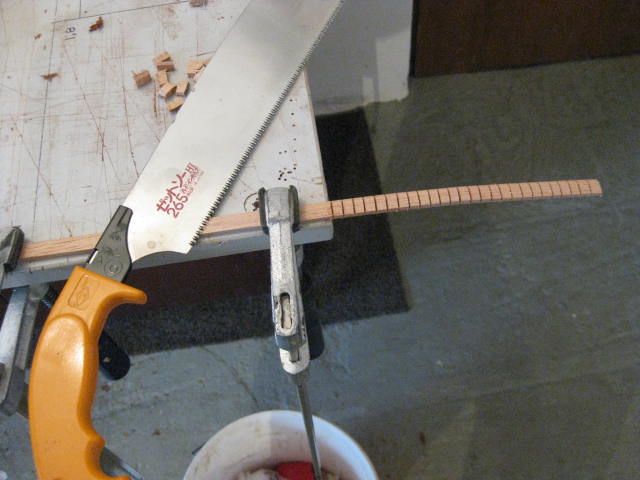

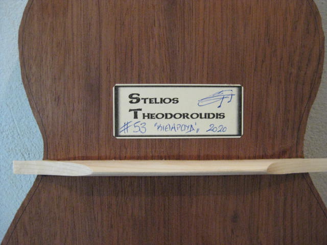

εγω εφτιαξα κερφινγκ απο κεδρο (απ ταν εκοψα το μπρατσο κατα μηκος) και τα χαραξα.
ασχοληθηκα με πλατη μαονι παλαιοτατο προσφορα μελους του φορουμ
εκοψα κ ξυλο για καβαλαρη, και εκανα ενα μικρο μονταζ να δω πως θα φαινεται

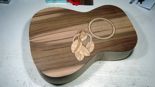

Αποστολή από: yiannis στις Απριλίου 03, 2020, 08:39:06 μμ
Φωτιά στα εργαστήρια!
Στέλιο άσε τίποτε και για πιο μετά..Θα τραβήξει καιρό η καραντίνα...
Μήτσο καλώς μας ήρθες στα ακουστικά εξάχορδα!
To sunburst or not to sunburst??? ::) ::) ::)

NOT

Γιάννη όλα τα λεφτά.
Εννοείται ΝΟΤ. Τόσο όμορφο ξύλο δεν το πειράζεις.
Τίτλος: Απ: Φωτογραφίες και Βίντεο από Εργαστήρια : Aπρίλιος 2020
Αποστολή από: Silvestro στις Απριλίου 03, 2020, 09:05:37 μμ
ΝΟΟΟΟΟΟΟΟΟΟΟΟΟΟΟΟΟΟΟΟΟΟΟΟΟΟΟΟΟ!

κοιτα μην βαψεις το ξυλο θα μαλωσουμε

μετά από τέτοια συντριπτική και αμερόληπτη νίκη του ΟΧΙ δεν έχω πολλές επιλογές..
Αν και προς στιγμήν έψαχνα τρόπους να μετατρέψω το ΟΧΙ σε ΝΑΙ χωρίς υπογραφή μνημονίου αλλά δεν τα κατάφερα  {celebrate018}

Γιάννη αν και δεν θα σου αρέσει, μάλλον πρέπει να γίνεις Αλέξης και να κάνεις το όχι ναι.
Χωρίς το βάψιμο, είναι ένα όμορφο και ιδιαίτερο ξύλο. Αλλά σαν κιθάρα δεν.
Με το σανμπραστ, αν το πετύχεις, γίνεται και γαμω τις κιθάρες!  Και ξέρω ότι θα το κάνεις τελικα

να βάλω κι εγώ μια από την πρόοδο - αποκλειστικά εντός επιδημίας

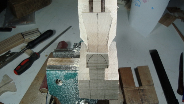

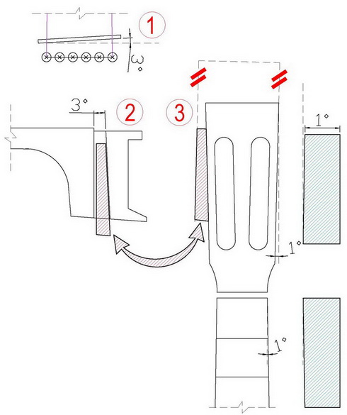

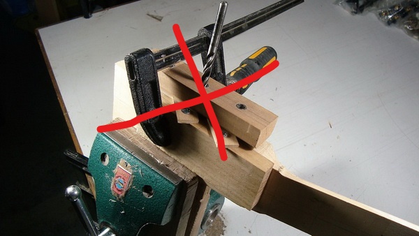

και μια ανάρτηση με ολίγη από γεωμετρία, που σε συνδυασμό με την νεοαποκτηθείσα κορδέλα αφενός με γλιτώνει από χρόνο, κόπο κτλ. και αφετέρου με οδηγεί σε περαιτέρω απο-jig-οποίηση (κατά το αποανάπτυξη). Τα γράφω μήπως κανένας έχει την ίδια τάση να ξεφορτωθεί - κάποια έστω - jigs.
ξεκινώντας από την γωνία του κόκκαλου σύμφωνα με το μηχανάκι του StewMac https://www.stewmac.com/FretCalculator.html (https://www.stewmac.com/FretCalculator.html)
έφτιαξα εδώ και καιρό μια σφήνα για να χαράζω την εγκοπή στον καβαλάρη σε γωνία ~ 3° (1) στο σχέδιο (αυτή που γράφει saddle right στην φωτό παρακάτω)
την οποία χρησιμοποίησα σαν οδηγό για να κόψω τις σφήνες που βάζω στο τακούνι (2), με την διαγράμμιση
τις οποίες (ε καλά την μία) χρησιμοποίησα για να ανοίξω τρύπες για τα κλειδιά στον καράολα (3) με το κάθετο δράπανo
για να γίνει βέβαια αυτό πρέπει οι πλευρές του καράολα να είναι ήδη κομμένες κατάλληλα. Η γωνία 1° ταυτίζεται με αυτήν που προκύπτει για την ταστιέρα από τις επιλογές φάρδους στο nut και στο 12ο και για να κοπούν σωστά χρειάζεται ακόμα ένας οδηγός (1°, με μπλέ διαγράμμιση) που πλέον χρησιμοποιείται τόσο στην ταστιέρα όσο και στον καράολα.
στην τελευταία φωτο η πάνω και η κάτω πλευρά είναι παράλληλες και οριζόντιες, οπότε μπαίνει στο κάθετο δράπανο και

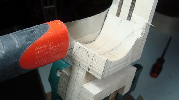

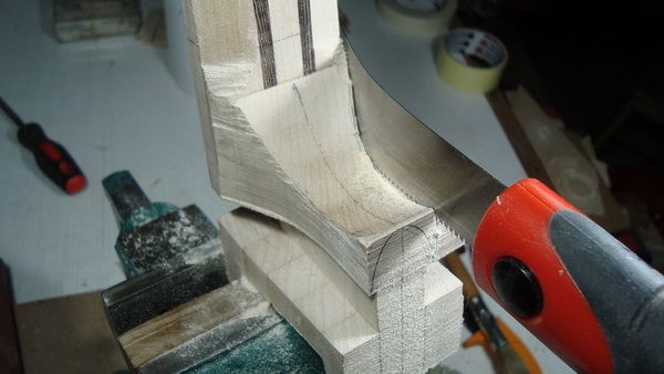

επίσης ελλείψει κοίλου σκαρπέλου ανακάλυψα (δεν ξέρω αν το έχει κάνει κι άλλος, αλλά για μένα ήταν πολύ απολαυστικό) την τέλεια - για μένα - χρήση του γνωστού πριονιού του Lidl που είναι εύκαμπτο, και με λίγη υπομονή (και λίγο σαπούνι για να γλυστράει) κόβει πολύ ωραία και γρήγορα τα πλαϊνά του τακουνιού, το τρίτο που φτιάχνω έτσι

Αποστολή από: sakkalis στις Απριλίου 07, 2020, 04:50:08 μμ
Μάνο ωραίες καθαρές δουλειές.
Το πριονάκι είναι πάντως πολύ καλό και φθηνό. Το χρησιμοποιώ και γω. Το πήρα, ενθουσιάστηκα και όταν το ξανάβγαλε πήγ ακαι πήρα στοκ (πρέπει να έχω πάλλες 3 κλειστές συσκευασίες.
Αποστολή από: Silvestro στις Απριλίου 07, 2020, 06:35:39 μμ
μανο πολυ ωραια η κιθαρα, και η ταστιερα (ζεμπρανο ειναι;) και ολα...  :-*
αντε κ στη κλασικη σιγα-σιγα...
ωραιο κ το πριονι, οταν ξαναβαλει ριχτε συρμα να προλαβω και γω κανενα, απ τα νυχια του μητσαρα  ;D
εγω θα εκανα στο τακουνι -κατω μερος- μεγαλυτερη χαρακια για να κουμπωσει το πλαϊνο. λιγο το βλεπω το 1 χιλ αντε 1.5, και δεν θα παταει καλα εκει , ασε που το φοβαμαι γιατι δεν εχει "περιθωριο λαθους" για περαιτερω σκαψιμο το τακουνι.

Αποστολή από: Μάνος Τουρπάλης στις Απριλίου 08, 2020, 09:21:45 πμ
ναι ζεμπράνο, θα μπει και ίδιος καβαλάρης, πολύ τζιβιτζιλίδικη θα βγει αυτή  ;D
αμήν, όταν ξεκινήσω ...θα το καταλάβεις  ;D
στην αρχή κι εγώ φοβόμουν και το άφηνα φαρδύτερο, μετά από αρκετά τακούνια άρχισα να το μειώνω όπως το βλέπεις...
αφενός επειδή η σειρά είναι "ανάποδα" από της κλασικής (βάζεις το μπράτσο / τακούνι στο τέλος και δεν μπορείς να "χτίσεις" πάνω του) και αφετέρου επειδή μπαίνει και η βέργα που πρέπει να έχει "ψωμί" εκατέρωθεν, η κατασκευή αυτή γενικά είναι κάπως "στριμωγμένη" για να σου βγεί μικρό και κομψό το τελείωμα του τακουνιού... γίνεται και φαρδύτερο αλλά είναι άχαρο...
γενικά πάντως, αφού κολληθούν οι σφήνες μου φαίνεται οτι γίνεται πολύ γερή η κατασκευή. Ακόμα και με 1-2 χιλ. επαφή του πλαϊνού, μόλις μπει η σφήνα από κάτω δίνει επιφάνεια περίπου 2 εκ. φάρδους για να κολληθεί το πλαϊνό... στην ουσία αυτά τα (μόλις) 2 χιλιοστά πίσω (μπροστά φυσικά έχει περισσότερο) χρησιμεύουν περισσότερο για "φρένο" μην ξεπηδήσουν τα πλαϊνά μέχρι να μπει η κόλλα και η σφήνα, μετά δεν κουνιέται τίποτα... έτσι σταδιακά σταμάτησα να το φοβάμαι... παρόλα αυτά τώρα που το συζητάμε σκέφτηκα μήπως κάνω τις εγκοπές λοξές με μείωση προς τα πίσω, αλλά θα πρέπει να είναι έτσι η γωνία ώστε να μην εμποδίζει το ένα το άλλο καθώς μπαίνουν... το βράδυ θα έχει μελέτη... αλλά δε βαριέσαι, μήπως έχουμε και δουλειές   :021:

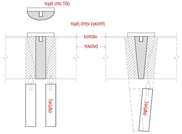

μανο ενα θα σου πω...
δεν καταλαβα τζεσους, εχω μπερδεψει τη βουρτσα με τη μπατανοβουρτσα, κ τα αριστερα-δεξια  πανω - κατω...   {celebrate015}
τελος παντων αυτο εννοούσα , με λοξη κοπη το πανω θα ειναι το ιδιο, και τα πλαινα να εχουν τετοιου σχηματος αποληξη... οι λεξεις στην εικονα, αντικαθιστουν τις  παραπανω  ;D
Αποστολή από: Μάνος Τουρπάλης στις Απριλίου 08, 2020, 10:38:16 πμ
καλά ο ..προσανατολισμός είναι φο-βε-ρός! (ουρανός - θάλασσα κτλ.)
κάτσε να κάνω κι εγώ ένα σχεδιάκι να καταλάβεις:
είναι τομή ακριβώς στην εγκοπή, ανάμεσα στο 12ο και το 13ο τάστο, φαντάσου ότι κόβεις και κοιτάς μέσα από την κιθάρα.
Έβαλα και μια τομή του μπράτσου παραπάνω για να προσανατολιζόμαστε.
Με πυκνή διαγράμμιση φαίνεται το τμήμα του μπράτσου που "διαπερνά" την ένωση και με αραιή οι επιφάνειες της κόλλησης των σφηνών.
Αριστερά είναι η κατάσταση όπως είναι τώρα, υπάρχει η δέσμευση της βέργας και δεν μειώνεται από εκεί - άσε που δεν μπορείς να μειώσεις κι άλλο, νομίζω, η βεργα ήδη αδυνατίζει το σώμα του ξύλου.
Δεξιά είναι αυτό που έλεγα για λοξή εγκοπή - και "εισαγωγή" των σφηνών ανάλογα.

Αποστολή από: Νάσος στις Απριλίου 08, 2020, 11:10:32 πμ
Μάνο ωραίος :)
Προσοχή το πριονάκι αυτό κόβει σα διάολος και επειδή η λεπίδα του ειναι ψιλή λυγίζει εύκολα και μπορεί και να βρεθεί εκτός στόχου...
ΤΑ ΧΕΡΙΑ ΣΑΣ ΜΑΚΡΥΑ!

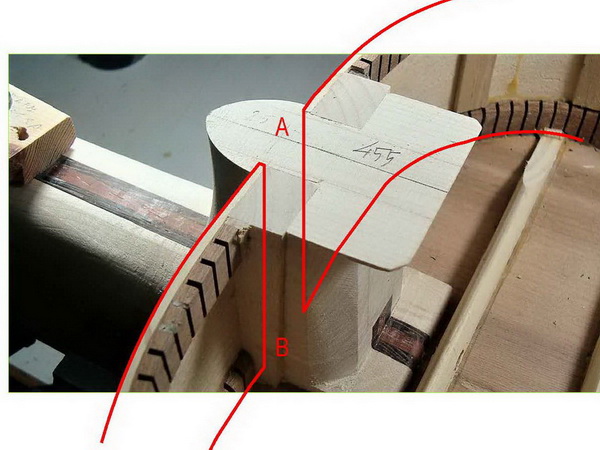

update:
Στέλιο, τόση ώρα μάλλον στον αέρα μιλάω, γιατί το πραγματικό πρόβλημα είναι η τοποθέτηση του μπράτσου (με την εγκοπή έτοιμη) "μέσα" στα πλαϊνά, τα οποία προφανώς πρέπει να έχουν ένα κενό μεταξύ τους. Αυτό σημαίνει ότι οι πλευρές των πλαϊνών πρέπει να είναι ή παράλληλες ή με γωνία που να ανοίγει προς τα πάνω, αλλιώς πολύ απλά ΔΕΝ μπαίνει το μπράτσο (αυτό ουσιαστικά εννοούσα όταν έλεγα "ανάποδη σειρά" και ...το ξέχασα, μ΄έπιασε το μεράκι να κάνω το σχέδιο αλλά ...δεν). Η απόσταση λοιπόν των πλαϊνών ή θα είναι ίδια (όπως στο αριστερό μέρος του σχεδίου) ή θα είναι μεγαλύτερη από την πλευρά του τακουνιού.
το Α πρέπει να είναι ίσο ή μεγαλύτερο από το Β, άρα άκυρα τα σχεδιάκια κτλ.

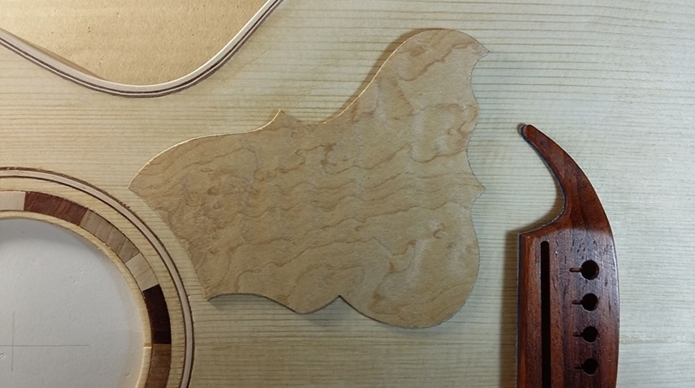

Αποστολή από: KOSTAS7 στις Απριλίου 09, 2020, 01:50:32 μμ
Συνέχεια.....
Σχεδιάστηκε και κόπηκε η κολάντζα...Μπήκε τετραπλό φιλετάκι γύρω γύρω....Με δυσκόλεψε λίγο άλλα με τόσο χρόνο που έχουμε αυτές τις μέρες ... το κατάφερα. Το σκάφος τρίφτηκε μέχρι 320 αυτή τη στιγμή κι όσο το τρίβεις τόσο ομορφαίνει η όψη του και τα χρώματα της δαμασκηνιάς.
Super αγόρι μου !!!!!

Αποστολή από: Γιάννης Καραβασίλης στις Απριλίου 09, 2020, 04:32:23 μμ
γιαννη ωραια πραγματα!
τα φιλετα (ασπρο καφε ) ετοιμα δεν τα πηρες οπως ειδα στη φωτο, τα πηρες ομως μικρες λουριδες ή πηρες μεγαλο καπλαμα ασπρο μεγαλο καφε και τα εκοψες μικρα ;
να να, και αλλος στη παρεα με τη χαρτοταινια...
το λοιπο μανωλη, παμε ριφιφι στο εργαστηρι του μητσαρα να σηκωσουμε 2 καφασια χαρτοταινια, την καρυδια που του χει μεινει (αυτη δεν εχει μεινει πολυ οποτε εχει λιγο βαρος). μηπως παρουμε και το ζιγκ, μου γυαλισε  ;D
θα διαφυγουμε με το τρικυκλο που χει απ εξω {celebrate015}
Στελάρα σ’ ευχαριστώ ....Έτοιμα τα πήρα τα φιλετάκια από Σοφιανό. Δεν το έχω τολμήσει ακόμη να κόψω εγώ φιλέτα από καπλαμά.
Φτιαχνεις  τέτοιες σκαφαρες και δεν τολμάς να κόψεις καπλαμα σε φιλέτα. Μαλλον μας κανεις πλάκα.
Είναι πολύ πιο ευκολο απο όσο φαντάζεσαι.

Τι καπλαμα θες να κόψεις;
Λεπτο, παχύ;

Αποστολή από: Silvestro στις Απριλίου 11, 2020, 07:52:50 μμ
εδω οι γονεις με τα παιδια τους. η κιθαρουδα φιλεταριστηκε και περιμενει κ αυτη τη ταστιερα.
δεν εχει βενζινη το τρικυκλο να μου ελθει, παρ οτι φθηνηνε  {celebrate015}...
Αποστολή από: Silvestro στις Απριλίου 11, 2020, 07:59:35 μμ
και τωρα με τον κορονοβαϊρο σε συνδυασμο με τα ταχυδρομια-ιμπεϊ, το ριξα και στη γνωστη (σε στεργιο-μανο  ;D) καβαλαριαδα...
πανε οι εποχες του 2,5 ευρω ετοιμος κομπιλε ο καβαλαρης... κατσε τριβε τωρα....
θα μας κανουνε μαστορους αυτοι στο ταχυδρομειο που ζητανε τα 20αρια....   {celebrate015}
στις τελευταιες ο καβαραρης απο το κιθαρουδ και το μπαγλαμα
στη μια κιθαρα ειναι βραζιλιανικος κ ο αλλος μπουμπιγκα ο αεροδυναμικος

Αποστολή από: Γιώργος Χ. στις Απριλίου 13, 2020, 09:37:49 πμ
Καλώς σας βρήκα Ιωσήφ! :).....περάσαμε δύσκολες καταστάσεις, ευτυχώς όλα καλά και επί ευκαιρίας να ευχηθώ υγεία πάνω απ'όλα, καλή δύναμη και καλό κουράγιο στις δύσκολες στιγμές που περνάμε!
Γιώργο το καλούπι το ένα είναι του Βαγγέλη (η ακακία δεξιά) και το άλλο είναι ένα μεταλλικό καλούπι που είχα αγοράσει πριν κάποια χρόνια απ'την χρυσή ευκαιρία, το οποίο πρώτη φορά χρησιμοποίησα και να πω την αλήθεια ενώ φαινόταν "εύκολο" με δυσκόλεψε αρκετά!
Οι διαστάσεις του είναι 37,4 εκ. μηκος , 27,4 πλάτος και 17,5 ύψος.

Να ανεβάσω και εγώ δύο σκάφη, τρίχορδα και τα δύο , διαφορετικά καλούπια, ακαζου το ένα , ακακία το άλλο.
σκαφάρες, καλά λέει ο Ιωσήφ, ναυπηγός κι εσύ - και όλοι εδώ μέσα και φτιάχνετε κομψοτεχνήματα!
λοιπόν εγώ είμαι σε μια παρόμοια κατάσταση με του Ιωσήφ http://www.luthier.gr/index.php?topic=3795.msg73543#msg73543 (http://www.luthier.gr/index.php?topic=3795.msg73543#msg73543)
και είπα μήπως βάλω πεναριά. Ένθετη, με σκάψιμο κτλ. Αλλά το σκέφτηκα αργά, αφού είχα κολλήσει το καπάκι. Συνήθως την βάζω πριν ακόμα μπουν τα καμάρια, κι έτσι μπορώ να κολλάω τον καπλαμά άνετα. Με δυο τάβλες με το καπάκι ενδιάμεσα και πολύ σφίξιμο, επειδή έχω κακή εμπειρία από καπλαμάδες, νομίζω ότι έχουν την τάση να "κατσαρώνουν" με την υγρασία της κόλλας (*).
Τώρα όμως δεν μπορώ να σφίξω και προβληματίζομαι, ακόμα περισσότερο επειδή η πεναριά δεν είναι ενιαία ούτε στο πάχος (τα κομμάτια δεν είνα μασίφ καθ' ύψος αλλά δυο κολλημένοι καπλαμάδες) ούτε βέβαια στο επίπεδο, αφού είναι φτιαγμένη από πολλά κομμάτια με λωρίδες "όρθιες" ενδιάμεσα (τα μαύρα φιλέτα)  κτλ, και φοβάμαι τις υγρασίες.
καμιά ιδέα (εκτός από χαρτοταινία - λάστιχα - βάρος) για σφίξιμο ?
(*) στην πλάτη της resonator είχα κολλήσει καπλαμά με μέτριο σφίξιμο και είχε γίνει θαλασσογραφία. Από τότε σφίγγω ανελέητα με μεγάλες επιφάνειες για κόντρες και σφιγκτήρες παντού, αλλά τώρα μου έρχεται κάπως ανάποδα.

Αποστολή από: oscar στις Απριλίου 13, 2020, 12:07:44 μμ
Μια σκέψη που κάνω, θα ηταν να κολληθει με την ίδια λογική που κολλιεται ο καβαλάρης.
Εσωτερικά ένα διαμορφωμένο ξύλινο πλακάκι να κάθετε αναμεσα στα καμαρια και ενα εξωτερικο ξύλινο πλακάκι και όλα αυτά σφιγμενα με σφιγκτήρες απο την τρύπα.
Αλλος τροπος, εσωτερικές κολώνες αναμεσα σε καπάκι και πλάτη, κάτι σαν χοντρές ψυχές δηλαδή, και να σφίξεις  εξωτερικά στα σημεία που βρίσκονται οι κολώνες.

Αποστολή από: Ιωσήφ Τορρένς στις Απριλίου 13, 2020, 01:12:13 μμ
Ευχαριστώ τον Μάνο που συμπεριέλαβε και το δικό μου πρόβλημα μαζί με το δικό του
Ευχαριστώ τον Μανώλη ( Oscar ) για τις σκέψεις του

Αποστολή από: ΖΑΡΚΑΔΑΣ ΚΩΣΤΑΣ στις Απριλίου 13, 2020, 10:07:48 μμ
εγω βαζω απο κατω φελιζολ το οποιο διαμορφωνω αναλογα με τα καμαρια.

Αποστολή από: Silvestro στις Απριλίου 16, 2020, 09:16:25 μμ
γρηγορη συνολικο 9.8 τακος - 7.7 τακουνι.
αν βγαλεις 0.2 το καπακι + 0.22 πλατη μας μενει καθαρο πλαϊνο 9.38 (9.4) - 7.28 (7.3)
Αποστολή από: Γρηγόρης Μαυρακης στις Απριλίου 16, 2020, 11:01:16 μμ
2 π8ντους διαφορά δλδ..το μπράτσο το πέρασες στην ευθεία.. Άρα από την ταστιερα θα δώσεις κλίση.. σε ευχαριστώ πολύ!
Αποστολή από: Silvestro στις Απριλίου 17, 2020, 07:46:40 πμ
δεν καταλαβα τι εννοεις, δεν υπαρχει ουτε ευθεια ουτε κλιση (οπως π.χ. χρειαζεται οταν ειναι περασμενο σε ευθεια καπακι-μπρατσο)
κανε ενα σχεδιακι μηπως καταλαβω...

Αποστολή από: Silvestro στις Απριλίου 17, 2020, 10:57:32 πμ
σε αλλους τελειωνουν τα γυαλοχαρτα, σε αλλους το λουστρο... :-X
 μπρατσοκεφαλο, μετα τα ταστα και το 800αρι...  ;D
αληθεια ρε παιδια το πηρε κανενας; τι παιζει και ξανακαναμε αιτηση με διαφορετικο αριθμο δπ;

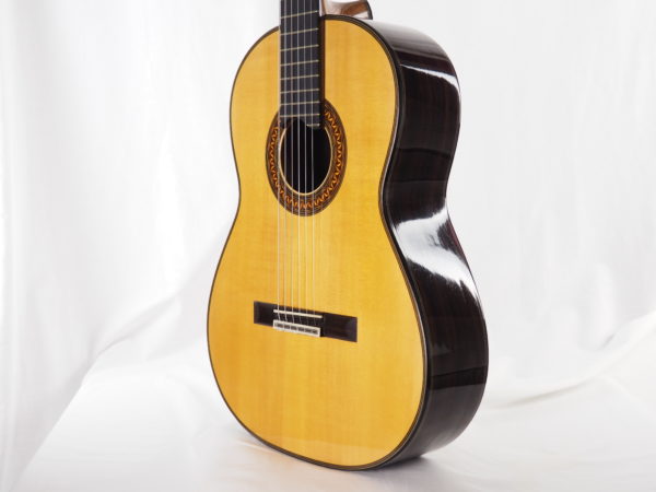

Αποστολή από: sakkalis στις Απριλίου 17, 2020, 12:22:16 μμ
Καλά δεν παίζεται Στέργιο η ροζετα.
Στελιο καθρέφτης η κιθάρα.

Αποστολή από: ΖΑΡΚΑΔΑΣ ΚΩΣΤΑΣ στις Απριλίου 17, 2020, 12:53:36 μμ
με αυτα τα πιαστράκια  κολλας ταστιερα;Κολλανε καλα;Σορυ κι ολας

Αποστολή από: Silvestro στις Απριλίου 17, 2020, 01:20:17 μμ
κωστη ειναι πολυ μαλακο το ξυλο απο κατω, βουτυρο, με το δαχτυλο το πιανεις και κανει βαθουλωμα, και το λαθος μου , το εχω κατεβασει ηδη ως εκει που το θελω, οποτε οπως καταλαβαινεις με τους σφικτηρες θα υπηρχε προβλημα.
ελπιζω να μην υπαρχει κανενα θεμα με τα πιαστρακια....

Αποστολή από: Stergios_lutherie στις Απριλίου 21, 2020, 03:06:47 μμ
...ἔχω ἀπορίες :
Χρόνια πολλά Λάμπρο μου!
Λοιπόν, οι απαντήσεις:
1. Το κανάλι άνοιξε με ρούτερ, με τη βοήθεια πατρόν (από MDF 8mm) σε σχήμα έλλειψης. Κοπίδι Φ10, βάθος 1,7 χιλιοστά.
2. Οι ψηφίδες του παντούκ κόπηκαν με σκαρπέλλο σε ελαφρώς τραπεζοειδή κομματάκια. Κόπηκαν από λωρίδα 5 χιλιοστών όπως φαίνεται στη φωτο παρακάτω, και μπήκαν "στριμωχτά" το ένα δίπλα στ' άλλο. Κάθε δυο-τρία κομματάκια, μια σταγόνα κόλλα τα σταθεροποιούσε. Χρησιμοποίησα λεπτόρρευστη κυανοακρυλική κόλλα (thin CA glue). Θέλει αυξημένη προσοχή η χρήση αυτής της κόλλας: Διαχέεται ανεξέλεγκτα, πάει δηλαδή και τρυπώνει ακαριαία παντού όπου μπορεί -και στά δάχτυλα!- και στεγνώνει σχεδόν αμέσως. Αυτή την κόλλα χρησιμοποίησα για όλες τις κολλήσεις της ροζέτας. Στην πραγματικότητα χρειάστηκε και λωρίδα με κάτι τι λιγότερο από 5 χιλιοστά, για τις κλειστές κούρμπες.
3. Το σεντέφι είναι mother of pearl (MoP), έτοιμο σε λωρίδες πλάτους 2 χιλιοστών και ύψους 1,6 (φωτο παρακάτω). Οι μικρές ψηφίδες είναι κολημένες πάνω σε μια εύκαμπτη λωρίδα από αυτοκόλλητο πλαστικό.
4. Τους μαύρους καπλαμάδες (3Χ0.5 χιλιοστά, από Σοφιανό) τους κόλλησα πρώτους αφού έγινε το σκάψιμο του καναλιού.
5. Οι ψηφίδες του mother of pearl κολλήθηκαν λίγο-λίγο (με πρόοδο 1,5 - 2 εκατοστά κάθε φορά).
6. Όπως φαίνεται και στο σχέδιο παρακάτω, οι μαύρες λωρίδες είναι το μόνο στοιχείο που εξέχει. Σημαντικό είναι να κρατηθεί το όστρακο (που έχει πάχος 1,6 χιλιοστά) ένα δέκατο πιο "βυθισμένο" από τα ξύλινα στοιχεία. Αυτό βοηθάει στην ευκολότερη επιπέδωση της τελικής επιφάνειας διότι τα ξύλα γιαλοχαρτίζονται πολύ ευκολότερα από το όστρακο.
7. Δέν χρησιμοποιήθηκε στόκος.
Ξαναβάζω τη φωτό από την κατασκευή της ροζέτας για ευκολία

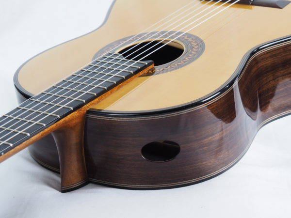

Αποστολή από: Stergios_lutherie στις Απριλίου 21, 2020, 09:36:20 μμ
Λοιπόν η κλεισούρα διαπιστώνω ότι -αν μη τι άλλο, μου ευνοεί την παραγωγικότητα... :D
Το 7ο είναι ήδη έτοιμο να υποδεχθεί ταστιέρα
Αποστολή από: Λάμπρος Σταυρίδης στις Απριλίου 22, 2020, 08:02:57 πμ
Καλημέρα Στέργιε , πολύ ὡραῖο δείχνει !!!
Ἐπίσης μοῦ φαίνεται πολύ ὡραία καί χρήσιμη ἀπό ἄποψη στατικότητας καί βολική ἀπό ἄποψη εὐκολίας , τό νά μήν φέρνης τό μόρσο στό ἐπίπεδο τοῦ τάκου καί νά κολλᾶς ἀπό πάνω τό καπάκι , ἀλλά ν' ἀφαιρεῖς τό τμῆμα τοῦ καπακιοῦ στίς διαστάσεις τοῦ μορσου . Ἔτσι , καί τό μόρσο δέν λεπταίνει , καί σκεπάζονται ὅλα ἀπ' τήν ταστιέρα .
Περίφημη ἰδέα !!!!!!
Αποστολή από: Λάμπρος Σταυρίδης στις Απριλίου 22, 2020, 08:11:03 πμ
.......αὐτό τόν τρόπο μέ τήν ροζέτα τόν ἐφήρμοσα καί σύντομα ἐλπίζω νά τόν παρουσιάσω.....
Τό παντούκ μόνο , ἐπειδή εἶναι ἀπό καπλαμᾶ 2 χιλ. , βολικό πάχος , δέν ξέρω γιατί , σχίζει μέ τό παραμικρό ὅταν τό κόβεις.....

Αποστολή από: sakkalis στις Απριλίου 29, 2020, 03:09:03 πμ
Ξέρω οφείλω να ανοίξω ένα ποστ για την κιθάρα. Που θα πάει θα το κάνω και αυτό.
Αφού λοιπόν έμεινε το καπάκι κολλημένο στο σκάφος πάνω στο καλούπι για καμιά βδομάδα, βγήκε για να ξυριστει περιμετρικά από το περισευουμενο καπάκι. Δεν προχώρησα παρακάτω γιατί ξυνοντας τις περισσευουμενες κόλλες, ανακάλυψα ένα σημείο που δεν είχε κολλήσει καλά, ειχε κενό πάρα το πολύ σφίξιμο. Επιδιορθωθηκε τοπικά και τώρα περιμένει να κολλήσει και αυτό για να πάω παρακατω. (https://uploads.tapatalk-cdn.com/20200429/66bf0d905aaeb6d75545815761fac5af.jpg)
Αποστολή από: Λάμπρος Σταυρίδης στις Απριλίου 29, 2020, 09:16:17 πμ
Πολύ ὡραία γίνεται ἡ κιθάρα Δημήτρη !!!
Καλή συνέχεια !!!
