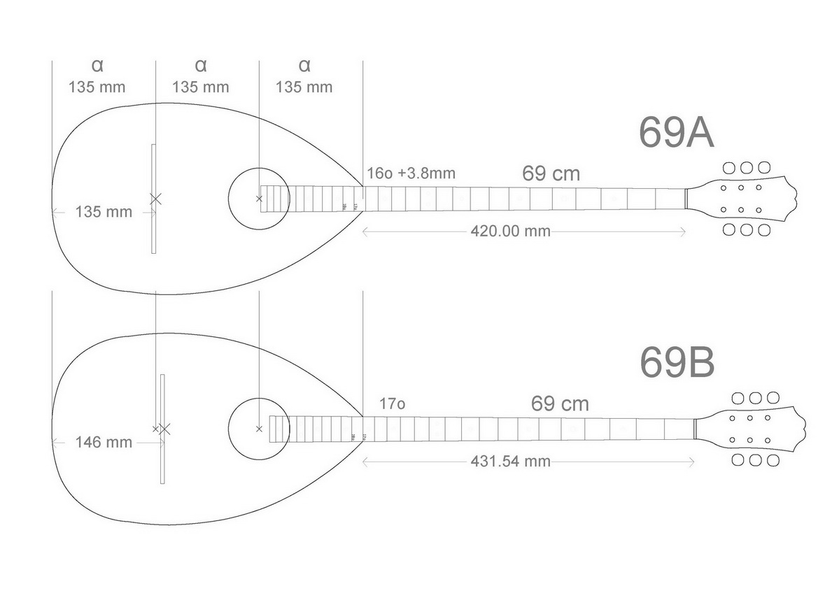

Απ. #46 πρόσεξε σε παρακαλώ γιατί φωτογραφίες πήραν ανάποδη σειρά από το κείμενο  ...  δώσε βάση στην άσπρη φωτο
http://www.luthier.gr/index.php?topic=3687.msg64849#msg64849 (http://www.luthier.gr/index.php?topic=3687.msg64849#msg64849)

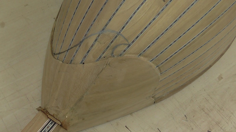

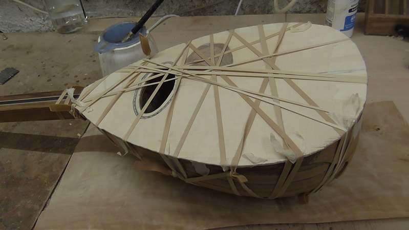

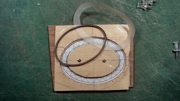

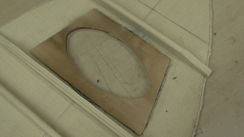

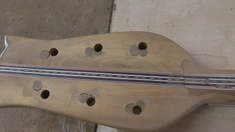

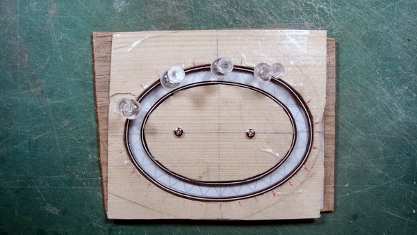

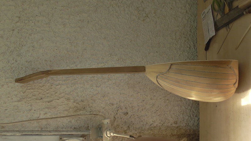

Αποστολή από: Λάμπρος Σταυρίδης στις Φεβρουαρίου 19, 2020, 09:40:29 πμ

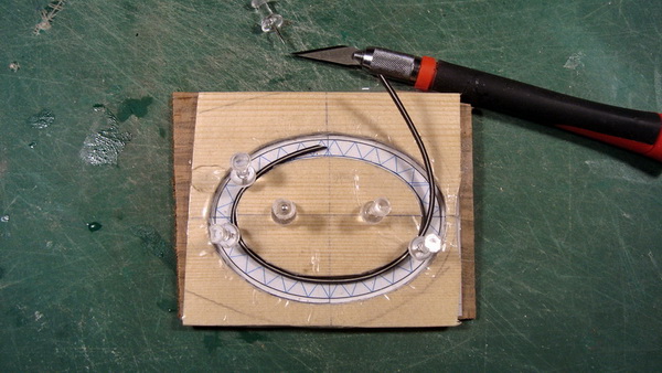

Ἀγαπητοί φίλοι καλημέρα ,

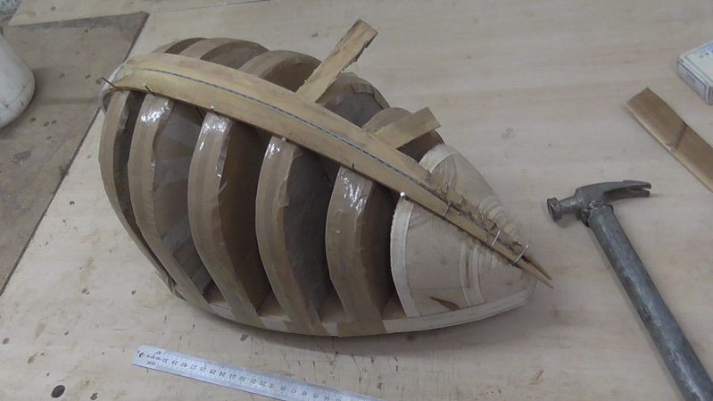

Ἐπιτέλους , κατασκεύασα τό καλούπι καί ἔντυσα τούς νομεῖς του μέ νάϋλον κολλητική ταινία.....
Τόν τάκο τόν κατασκεύασα ἀπό ξύλο φλαμουριοῦ καί κόντρα πλακέ θαλάσσης 10 χιλ. , ἀλλά λίγο ἀνορθόδοξα....
......δέν μοῦ ἔφθανε τό φλαμούρι στό μπροστινό μέρος , καί αὐτό ἔγινε......διώροφο!!! Ἐπίσης λίγο στό πίσω μέρος , πάνω ἀπ' τό φλαμούρι , κόλλησα ἕνα μικρό κομμάτι κόντρα πλακέ . Κόλλησαν καλά καί δέν τά φοβᾶμαι . Τί λέτε γι' αὐτά ;

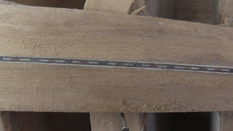

Μετά ἀπ' αὐτό , κατασκεύασα διακοσμητικό κορδονάκι ( τό χαβᾶ μου ἐγώ ! ) πού θά παρεμβάλω ἀνάμεσα στίς δοῦγες ( ἀντί για φιλέτο ) , ἔκοψα καί κάμποσες δοῦγες ἀπό ξῦλο μουριᾶς ( σχεδίασα νά τό κάνω μέ 13 καί 2 πλαϊνά ) , τίς πέρασα κι ἀπ' τόν καινούργιο ξεχονδρηστῆρα - γυαλόχαρτο ( καινούργι κοσκινάκι μου.....)  καί ἄρχισα :
Συνεχίζεται.......
Τίτλος: Απ: Τό πρῶτο μου τρίχορδο μπουζούκι

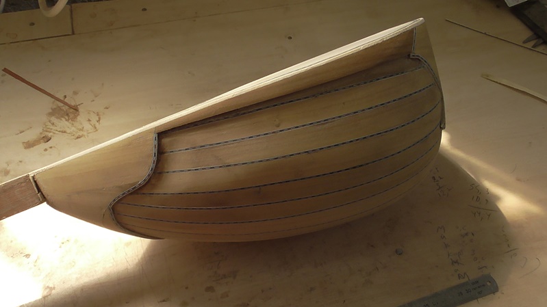

Αποστολή από: Λάμπρος Σταυρίδης στις Φεβρουαρίου 19, 2020, 09:57:15 πμ
........μερικές φωτογραφίες ἀπ' τήν ( μικρή ) πρόοδο τῆς ἐργασίας :
Αὐτά τά κυλινδρικά τακάκια μέ τά ὁποῖα σταθεροποιῶ τίς δοῦγες καί τά κορδονάκια γιά νά μήν κουνιοῦνται ἐνῶ κολλιοῦνται μέ τά διπλανά ( κορδονάκια ἤ δοῦγες ἀντιστοίχως ) , ἐπειδή δέν εἶχα σάν αὐτά τά ἀλουμινένια πού χρησιμοποιεῖτε , τά κατασκεύασα ἀπό μιά κυλινδρική βέργα ὀξυᾶς κόβοντάς την κομμάτια , καί καρφώνοντας ἕνα καρφάκι διπλασίου μήκους ἀπ' αὐτά στή μέση κάθε κομματιοῦ , ὥστε τό κεφάλι τοῦ καρφιοῦ νά ἔρθη πρόσωπο μέ τό ξῦλο καί νά ἐξέχη ἀπό κάτω ἡ μύτη του . Ὅταν θέλω νά τά βγάλω , τό κάνω μέ τήν πένσα προσεκτικά νά μήν πολυστραβώση τό καρφί , τοῦ ὁποίου τήν καθετότητα διορθώνω πάλι μέ τήν πένσα γιά νά τό ξαναχρησιμοποιήσω .
Γιά βοήθεια στό κόλλημα , χρησιμοιοῶ καί χαρτοταινία :
Συνεχίζεται.......

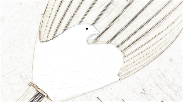

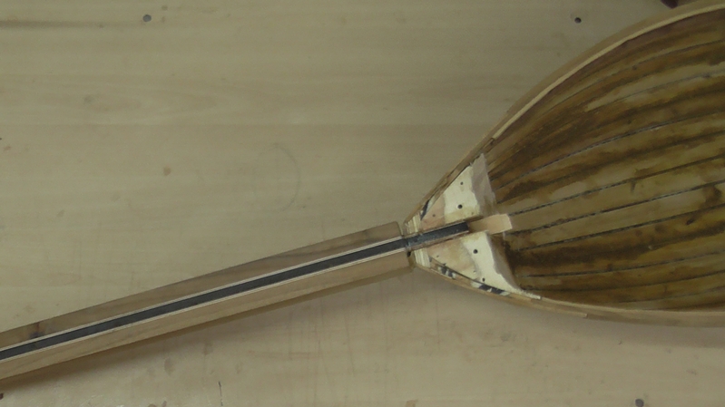

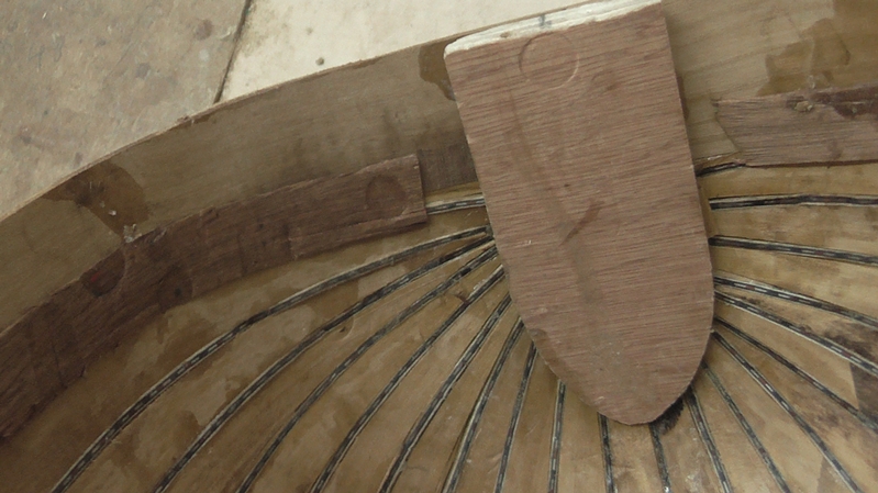

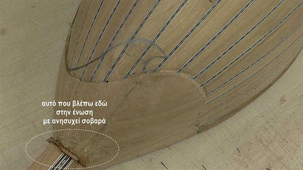

Αποστολή από: Ιωσήφ Τορρένς στις Φεβρουαρίου 19, 2020, 10:18:15 πμ
Καλημέρα φίλε μου Λάμπρο !
Συγνώμη , αλλά θέλω να προλάβεις
Η βάση από το καλούπι σου δείχνει ότι είναι ενιαία και συμπαγής .  Αυτό θα σε δυσκολέψει πάρα πολύ όταν θα έρθει η ώρα να κολλήσεις τα πλαϊνά και τη κολλάτζα πίσω .  Δεν θα έχεις κάποια κενά στη βάση για να τα συγκρατήσεις με σφιγκτήρες .
Κοίταξε προσεκτικά το παρακάτω και τη συνέχειά του και θα αντιληφθείς αμέσως ...
http://www.luthier.gr/index.php?topic=198.0 (http://www.luthier.gr/index.php?topic=198.0)
Αποστολή από: Λάμπρος Σταυρίδης στις Φεβρουαρίου 19, 2020, 11:49:15 πμ
Φίλε Ἰωσήφ , καλημέρα κι εὐχαριστῶ γιά τήν ἐπισήμανση , τό εἶχα ξεχάσει !!! Ἄν καί στόν ταμπουρᾶ τοῦ Μακρυγιάννη , εἶχα κάνει τρῦπες στή βάση τοῦ καλουπιοῦ .
Ἄάάάάάχ , οὐ γάρ.....( καί μετά μοῦ λές ἐμένα.....)

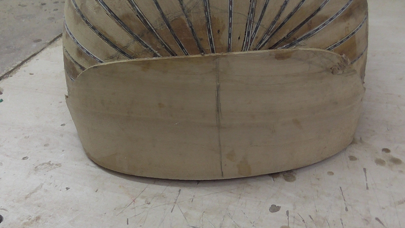

Αποστολή από: oscar στις Φεβρουαρίου 19, 2020, 03:31:05 μμ
Για να μην ταλαιπωριεσαι με τα καρφιά στήριξης, τραβα  πάρε πινεζες για πίνακα ανακοινώσεων.
Είναι φθηνοί και κανουν καλά την δουλεια τους.
Η μύτη του τακου  μου φαίνεται λίγο μεγάλη σε διάσταση, ίσως με ξεγελά η φωτογραφία. Εχεις υπολογίσει ποσο θα σου βγει σε πλάτος και υψος εκείνο το σημείο όταν ολοκληρωθεί το σκάφος; Γιατί αυτη η διάσταση συνδέεται άμεσα με το πλάτος και το υψος του μανικιου.
Αποστολή από: Stergios_lutherie στις Φεβρουαρίου 19, 2020, 03:52:03 μμ
Λάμπρο, ο Μανώλης έχει δίκιο. Τώρα που είναι νωρίς, φρόντισε η απόληξη του τάκου σου (μαζί με το πάχος από τις ντούγιες που θα κολληθούν) να έχει διαστάσεις μικρότερες από τις διαστάσεις του μάνικου που υπολογίζεις να κατασκευάσεις. Όταν έρθει η ώρα να μοντάρεις το μάνικο, θα χρειαστεί να κόψεις προσεκτικά την απόληξη του τάκου (μαζί με τις κολλημένες ντούγιες) μεγαλώνοντας μ' αυτό το κόψιμο τις διαστάσεις της απόληξης, μέχρι να ταιριάξουν στο μάνικο.
Υπάρχει βέβαια λύση ακόμη κι αν δεν το κάνεις (όμως κάπως άκομψη, προσθέτοντας τσόντα αργότερα αφού τελειώσει το σκάφος) αλλά είναι πιο υγειές να γίνει τώρα στην αρχή.
Αποστολή από: Γιάννης Καραβασίλης στις Φεβρουαρίου 19, 2020, 07:57:29 μμ

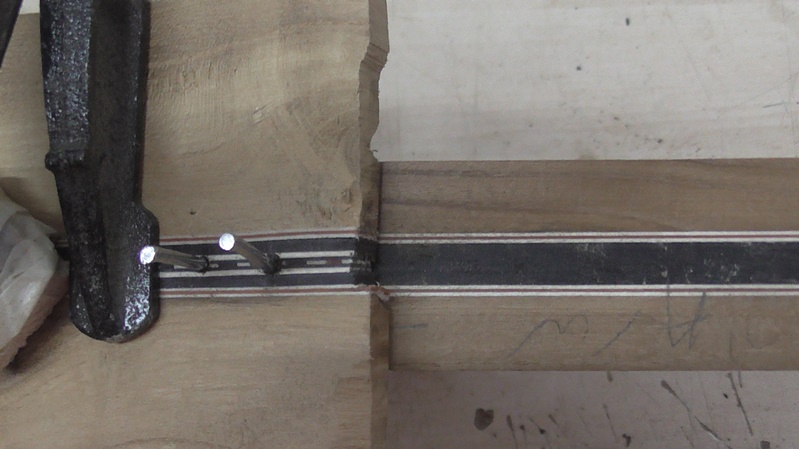

Επίσης Λάμπρο δες εκεί στον τάκο και μέτρα πόσες δούγες θα σου πάρει γιατί μου φαίνεται από τη φωτογραφία ότι τις καταλήγεις με αρκετό πλάτος και δεν ξέρω αν θα μείνει επαρκής χώρος στον τάκο και για τα πλαινάρια σου. Εκτός αν με ξεγελά η φωτογραφία. Καλή συνέχεια φίλε.
Αποστολή από: Μάνος Τουρπάλης στις Φεβρουαρίου 20, 2020, 08:26:54 πμ
τις ντούγες πάνω στον τάκο στην ένωση μπορείς να τις λεπτύνεις αρκετά (είναι ήδη κολλημένες πάνω στον τάκο σε μήκη ~ 5 εκ., δεν πειράζει στην ένωση να γίνουν λεπτότερες), όπως και τα πλαϊνάρια, αλλά και πάλι θα πρέπει το φάρδος του τάκου να είναι μικρότερο από το τελικό που θέλεις για να χωρέσουν όλα.
Για επιθυμητό φάρδος μάνικου 32 χιλ. και υποθέτοντας ότι θα λεπτύνεις ντούγες και πλαϊνάρια μέχρι να φτάσουν 1 mm πάχος το καθένα - μόνο εκεί στην ένωση -  στο σχεδιάκι το φάρδος του τάκου είναι 28 χιλ. για τελικό φάρδος ένωσης 32 χιλ. με πάχη [(1 mm ντούγα) +(1 mm πλαϊνάρι)] από κάθε πλευρά.
Έτσι το τελικό φάρδος γίνεται (1+1)+28+(1+1) = 32 χιλ.
Σημειωτέον ότι μ' αυτόν τον τρόπο οι ντούγες πρέπει να "φαγωθούν" ΠΡΙΝ την κόλληση των πλαϊναριών, και μετά να "φαγωθούν" κι αυτά.

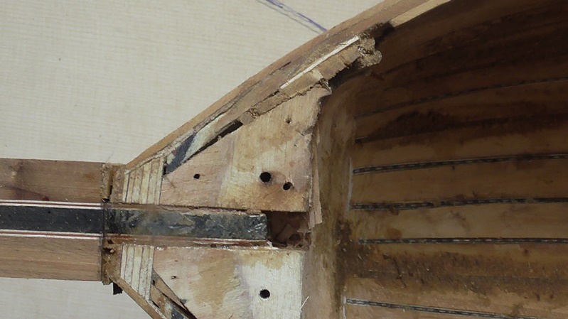

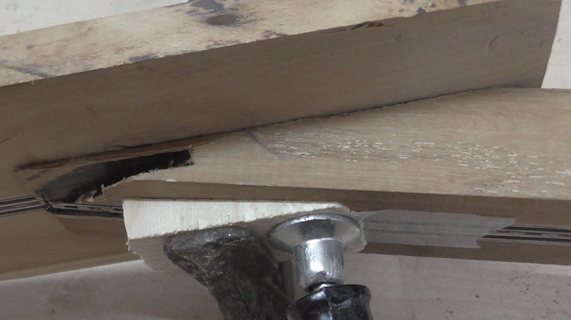

Φίλοι Μανώλη , Στέργιε , Γιάννη καί Μάνο , καλημέρα καί σᾶς εὐχαριστῶ γιά τίς ἄμεσες καί εὔστοχες ἐπισημάνσεις σας .
Πράγματι , στόν τάκο , ἄν καί ἔχω δώσει τό φάρδος καί τό ὕψος πού ἔπρεπε , καί μέτρησα καί σημάδεψα τό πόσο χῶρο θά καταλάβουν : τό φάρδος τῶν ἀπολήξεων τῶν δουγῶν + τό φάρδος τῶν κορδονακίων ( ἤθελα τά 2 φάρδη νά εἶναι ἴσα ) , ὥστε νά μείνη καί χῶρος γιά τά πλαϊνάρια , στήν πράξη , λόγω ἀπροσεξίας πάνω στό ἄγχος τοῦ κολλήματος + λόγω ἀπειρίας , μοῦ ξέφυγαν λίγο ἀπ' τά ὅρια . Ἄν συνεχίσω ἔτσι ( ἔχω κολλήσει 5 δοῦγες ὡς τώρα ) , ἡ ἀπόληξη τῶν πλαϊναριῶν θά γίνη λίγο στενή . Μέχρι πόσα χιλιοστά πρέπει νά γίνη τοὐλάχιστον ; Μήπως πρέπει νά μειώνω ἀπό ἐδῶ κάι πέρα τό φάρδος τῶν ἀπολήξεων τῶν δουγῶν , ὥστε νά φαρδύνη ἡ ἀπόληξη τοῦ πλαϊναριοῦ ;
Πάντως , τό πάχος τῶν δουγῶν εῖναι 3 χιλιοστά , καί ὅταν τελειώση τό σκάφος καί τριφτῆ , τότε , ὅπως λέει καί ὁ Μάνος , ἄν τό πάχος τῶν δουγῶν στό σημεῖο τοῦ τάκου γίνη 1 χιλ. ( καί αὐξανόμενο πρός τά πίσω ) , τότε θά ἔχουμε τό φάρδος τῶν 32 χιλ.
Ἐπίσης , κάτι ἄλλο μ' ἀπασχολεῖ : Ἄν καί ἔχω κάνει τό καλούπι γιά συμμετρικό σκάφος μέχρι τά πλαϊνάρια , ἡ τρίτη δούγα ( ἐκτός τῆς δουγομάνας ) ἀπ' τό δεξιό μέρος ὅπως βλέπουμε ἀπ' τό πίσω μέρος τό σκάφος , ἀρνεῖται νά ἔρθη στό κεντρικό σημεῖο σύγκλισης ( ἐκεῖ πού καταλήγει ἡ δουγομάνα ) , καί ν' ἀκολουθήση τό καλούπι , σηκώνεται . Ἔτσι κι ἐγώ , μίκρυνα τή δούγα στό πίσω μέρος , δημιουργῶντας ὑψηλότερα νέο σημεῖο σύγκλισης , ὥστε ἡ δούγα ν' ἀκολουθήση τήν κούρμπα τοῦ καλουπιοῦ καί νά μήν ἔχη διάκενα σχετικά μ' αὐτό . Μ' αὐτό ὅμως πού ἔκανα , ἡ ( πίσω ) ἀπόληξη αὐτῆς τῆς δούγας δέν κόλλησε στόν τάκο , ἀλλά μόνο στήν διπλανή της . Εἶναι σωστό αὐτό καί ἄν ὄχι τί πρέπει νά κάνω ;

Αποστολή από: Μάνος Τουρπάλης στις Φεβρουαρίου 20, 2020, 11:54:45 πμ
... ἡ ( πίσω ) ἀπόληξη αὐτῆς τῆς δούγας δέν κόλλησε στόν τάκο , ἀλλά μόνο στήν διπλανή της . Εἶναι σωστό αὐτό καί ἄν ὄχι τί πρέπει νά κάνω ;
από τις φωτογραφίες αρχικά νόμισα ότι το ξύλο στην περιοχή του πίσω τάκου είναι μέρος του καλουπιού. Από αυτό που περιγράφεις καταλαβαίνω ότι είναι μέρος του σκάφους - ο τάκος δηλαδή - και θα ξεκαλουπωθεί μαζί μ΄αυτό, σωστά?
Η απάντηση δεν είναι μονοσήμαντη και εξαρτάται από το μήκος κατά το οποίο η κόλληση των ντουγών είναι "στον αέρα", αλλά νομίζω ότι ΔΕΝ θα υπάρχει στατικό - ούτε και αισθητικό βέβαια - πρόβλημα εάν η κολλάντζα σε εκείνο το σημείο τα επικαλύπτει όλα αυτά σε ικανό φάρδος.
Μπορείς επιπλέον - αν το κρίνεις σκόπιμο - να βάλεις και μια μικρή εσωτερική "ενίσχυση"  - σαν προέκταση στα πλευρά του τάκου. Ένα κομματάκι από ντούγα, στο μήκος της κόλλησης που είναι "στον αέρα", αρκεί.
Δεν ξέρω που έχεις τα σημεία σύγκλισης, γενικά είναι πιο εύκολο να έχεις τρία σημεία και όχι ένα, ειδικά σε σκάφη σαν το δικό σου όπου η καμπύλη κατεβαίνει απότομα και σχεδόν κάθετα στο καπάκι. Με τα τρία σημεία, η ντουγομάνα (και πιθανόν και οι δυο εκατέρωθεν ντούγες) κατεβαίνουν χαμηλά αλλά οι υπόλοιπες σβήνουν ψηλότερα, στα πλευρά των πρώτων. Ο τάκος βέβαια "κανονικά" πρέπει να προεξέχει (στα δικά μου προσπαθώ για ~ 1 εκ) από το περίγραμμα των απολήξεων όλων των ντουγών. Αυτός είναι ο βασικότερος λόγος για τον οποίο προτιμώ - παρότι δεν μ' αρέσει καθόλου αυτή ειδικά η εργασία -  να κάνω τον τάκο αφού ξεκαλουπώσω κι όχι σαν μέρος του καλουπιού, επειδή έτσι δίνεται η δυνατότητα να αντιμετωπίζονται τέτοια μικροπροβλήματα φαρδαίνοντας ή επιμηκύνοντας τον τάκο.

Αποστολή από: Μάνος Τουρπάλης στις Φεβρουαρίου 20, 2020, 12:12:04 μμ
τώρα είδα κι αυτό... καταρχάς έχουμε ένα θέμα ορολογίας, εγώ όταν γράφω "πλαϊνάρια" εννοώ τις εξωτερικές "προεκτάσεις της κολλάντζας" που κολλιούνται πάνω στις τελευταίες ντούγες έξω από το καλούπι. Μπορεί να κάνω λάθος, μάλλον όλοι οι άλλοι εννοούν τις τελευταίες φαρδειές ντούγες.
Τέλος πάντων, το πόσο φαρδειές θα είναι αυτές οι τελευταίες ντούγες εξαρτάται από το σχέδιό σου. Υπάρχουν σκάφη όπου οι ντούγες αυτές "χάνονται" στις απολήξεις κάτω από τις "προεκτάσεις της κολλάντζας". Εμένα αυτό δεν μ' αρέσει και τις κάνω περίπου διπλάσιες στο φάρδος από τις υπόλοιπες (αφήνοντας και "περιθώριο ασφαλείας" για τα τριψίματα), ώστε αφού κολληθεί και η "προέκταση της κολλάντζας" το ορατό τους τμήμα να είναι περίπου ίδιο με αυτό των υπολοίπων ντουγών. Εάν δε βάλεις επιπλέον φιλέτο στο σόκορο της "προέκτασης" (εγώ συνήθως βάζω), ίσως πρέπει να το υπολογίσεις κι αυτό.
Για παράδειγμα, αν οι μεσαίες ντούγες σβήνουν στα 2 χιλιοστά, οι φαρδειές πρέπει να γίνουν 4 (ή και 6 αν βάλεις φιλέτο 2 χιλ.) ώστε στο τέλος να βλέπεις 2 χιλιοστά τόσο στις ακριανές όσο και στις μεσαίες.
Εδώ μια φωτογραφία που κάνω αυτήν ακριβώς τη δουλειά, σημάδια στο καλούπι για τις φαρδειές ντούγες. Επειδή στο συγκεκριμένο θα έμπαινε και φιλέτο,είναι αρκετά φαρδύτερες.

Αποστολή από: Λάμπρος Σταυρίδης στις Φεβρουαρίου 20, 2020, 01:03:10 μμ
Φίλε Μάνο , εὐχαριστῶ πάρα πολύ γιά τίς τόσο κατατοπιστικές ἀπαντήσεις !!! Πραγματικά λύθηκαν ὅλες μου οἱ ἀπορίες γιά τό πῶς θά διορθώσω τά λάθη , γιατί , γιά νά πῶ τήν ἀλήθεια , εἶχα στενοχωρηθεῖ λίγο .
Ὅσον ἀφορᾶ τόν μπροστινό τάκο , μᾶλλον ἀπ' ὅτι θυμᾶμαι ( δέν τό ἔχω μπροστά μου τώρα τό σκάφος ) , ὑπάρχει αὐτός ὁ χῶρος γιά τίς φαρδιές τελευταῖες δοῦγες .
Ὅσον ἀφορᾶ τό πίσω μέρος , ἐπειδή ἔχω κολλήσει ὡς τώρα 5 δοῦγες ( δουγομάνα - 3 δεξιά της καί 1 ἀριστερά της ) θά ξεκολλήσω τίς 2 δεξιά καί θά ἀνεβάσω τό σημεῖο σύγκλισης , ὥστε νά πατήσουν καλύτερα στό καλούπι καί νά μήν συνεχιστῆ καί παρακάτω τό πρόβλημα .
Ἐπίσης , ἄν δέν πατοῦν στόν πίσω τάκο κάποιες δοῦγες , θά κολλήσω ἐσωτερικά κατά πλάτος ἕνα μικρό κομμάτι δούγα πιό λεπτό .
Εὐχαριστῶ καί πάλι !!!

Λάμπρο όπως σου τα λέει ο Μάνος νομίζω θα βγει αποτέλεσμα. Αν μπορέσεις βάλε κάποια φωτογραφία από τον πίσω τάκο και το σημείο-σημεία σύγκλισης μήπως βοηθήσουμε λίγο περισσότερο.
Σήμερα τό πρωί , μέτρησα πάλι τό χῶρο τοῦ μπροστινοῦ τάκου , καί βρῆκα πώς χωροῦν ἄνετα οἱ ἀπολήξεις ὅλων τῶν δουγῶν ( 6 + 6 ) ἑκατέρωθεν τῆς δουγομάνας στό φάρδος πού ἔχω ἀφήσει τίς ἀρχικές . Βέβαια , δέν θά εἶναι , δυστυχῶς , ὅλες οἱ ἀπολήξεις ἰσόφαρδες , στό περίπου . Ἔ , πρῶτο ὄργανο εἶναι ! Γιά τίς φαρδιές - τελευταῖες δοῦγες , μένει χῶρος περίπου 2 ἑκ. Ἐν τάξει ὡς ἐδῶ .
Ἐπίσης , ξεκόλλησα μαζί τήν δεύτερη καί τρίτη δούγα ( μετά τή δουγομάνα ) , καί ἔτριψα τήν δεύτερη ἀπ' τήν πλευρά πού θά κολλήση μέ τήν πρώτη , ἔτσι ὥστε , καί κόντυνε , ὥστε ἡ ἀπόληξή της στόν πίσω τάκο νά ἀνεβῆ ὑψηλότερα , καί νά δημιουργηθῆ διαφορετικό σημεῖο σύγκλισης ἀπ' αὐτό τῆς δουγομάνας καί τῆς πρώτης , ἀλλά καί μίκρυνε ἡ ἀμβλεῖα γωνία πού σχηματίζει μέ τήν πρώτη δούγα , ὥστε πατάει τώρα σωστά στό καλούπι , ἐνῶ πρίν σηκωνότανε ( ἡ δεύτερη λίγο καί ἡ τρίτη περισσότερο ) . Μετά τίς ξανακόλλησα ὅπως ἦταν μαζί , δεύτερη καί τρίτη .
Οϊ δύο δοῦγες , δεύτερη καί τρίτη , πατοῦν στόν πίσω τάκο 1,5 ἑκ. , ἱκανοποιητικό γιά τώρα , ἀλλά θά μπῆ ἐνίσχυση ἐκ τῶν ὑστέρων ἀπό μέσα .
Δυστυχῶς δέν πρόλαβα σήμερα ν' ἀνεβάσω φωτογραφία , ἀλλά θά τό κάνω αὐτές τίς μέρες .

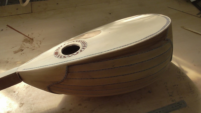

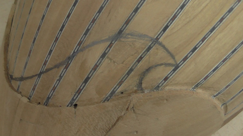

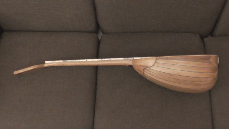

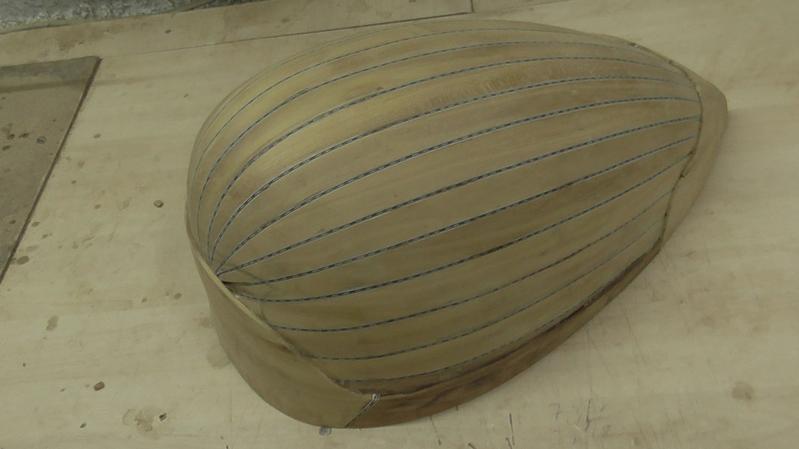

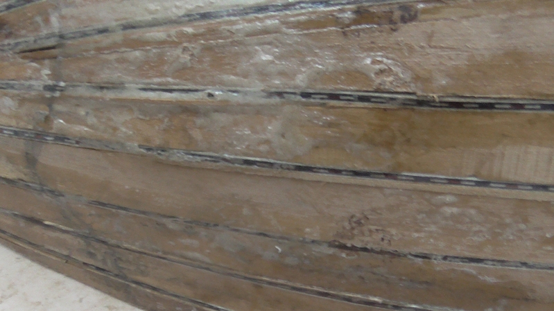

Αποστολή από: Λάμπρος Σταυρίδης στις Φεβρουαρίου 25, 2020, 10:31:58 πμ

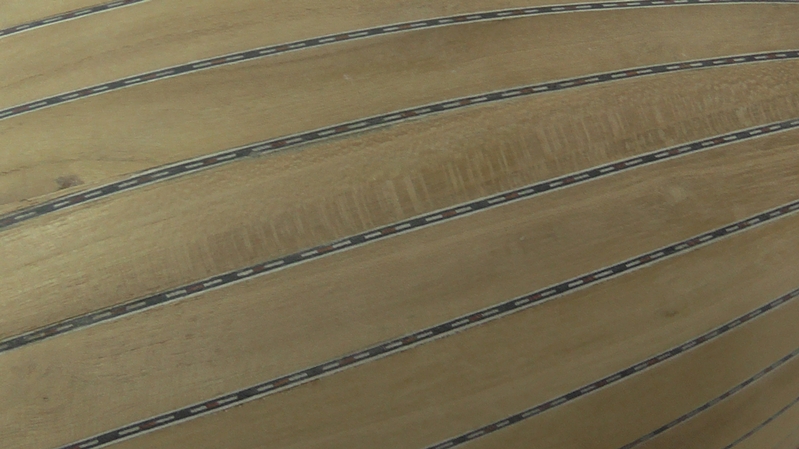

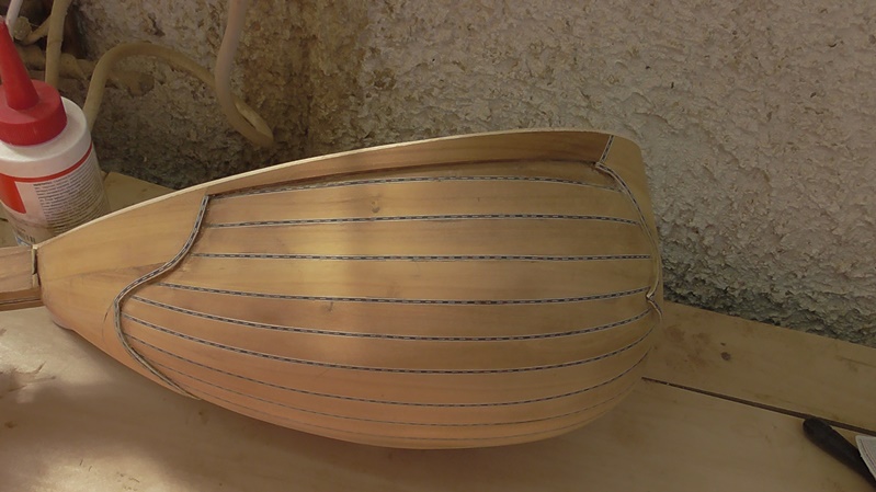

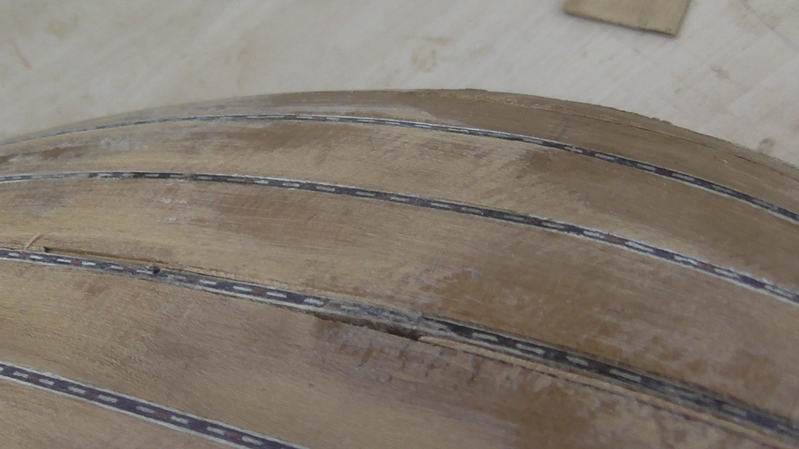

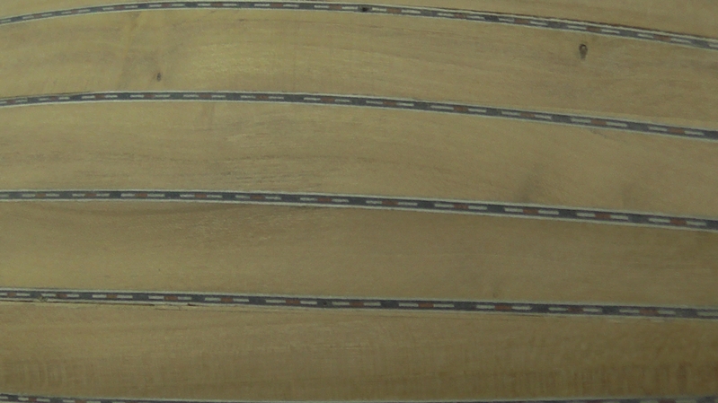

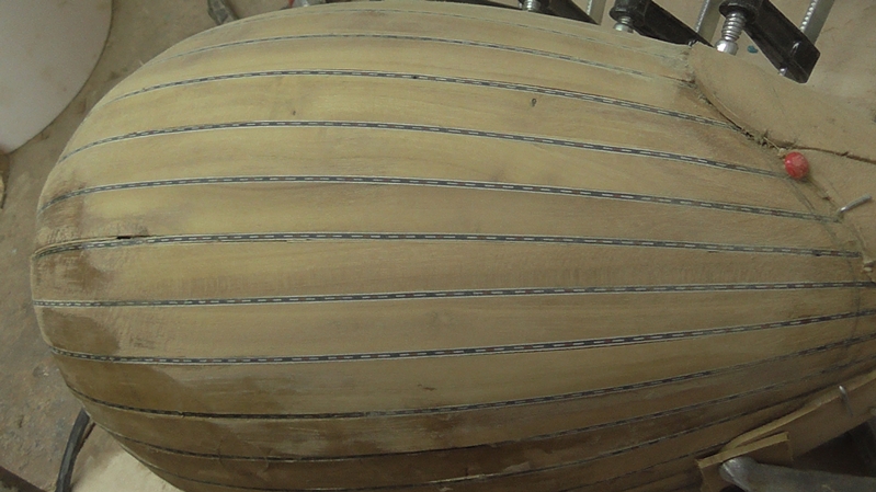

Ἀνεβάζω μερικές φωτογραφίες μέ τήν μικρή πρόοδο τῶν ἐργασιῶν :
Εἶναι ἐλαφρῶς χάλια τά πράγματα ἐκεῖ πίσω , ἀλλά μέ παρηγορεῖ τό ὅτι θά καλυφθοῦν ἀπ' τήν κολάντζα .
Γενικά ἔχω δυσκολία στό νά πατάει ὅλο τό μῆκος τῆς δούγας στό καλούπι . Μᾶλλον ἔπρεπε ἀπ' τήν δεύτερη δούγα νά ὑψώσω περισσότερο τό 2ο σημεῖο σύγκλισης .
Τά στολίδια κι ἡ φιγούρα μέ μαράνανε.......
Συνεχίζεται........
Αποστολή από: Μάνος Τουρπάλης στις Φεβρουαρίου 25, 2020, 10:59:09 πμ
Λάμπρο έτσι είναι τα πράγματα και δεν γίνεται να προχωρήσεις αλλιώς: έφτιαξες ένα πρωτότυπο καλούπι και αυτό είναι το πρώτο σκάφος που βγαίνει ποτέ από (το καλούπι) αυτό. Ήταν εξαρχής πιθανόν να έχει προβλήματα, θα ήσουν πολύ τυχερός (ή μη ανεγνωρισμένη μεγαλοφυϊα ;D) αν δεν έβγαζε κανένα πρόβλημα. Στα δικά μου καλούπια (που σημειωτέον τα έχω σχεδιάσει ο ίδιος όπως και εσύ, άρα ποτέ δεν ξέρω εκ των προτέρων τι αποτέλεσμα θα έχουν), πάντα υπάρχουν προβλήματα στο πρώτο σκάφος - μικρά ή μεγάλα - τα οποία διορθώνω (ή προσπαθώ τελος πάντων) με ανάλογη επεξεργασία του καλουπιού πριν το επόμενο σκάφος. Μέχρι στιγμής ήμουν τυχερός αλλά ξεκίνησα συντηρητικά (με "γλυκές" καμπύλες) και αφού κατανόησα σε κάποιο βαθμό τα προβλήματα, διόρθωσα το προηγούμενο, έφτιαξα το επόμενο και μετά το επόμενο κτλ.
Το να "κάτσουν" καλά οι ντούγες είναι νομίζω βασικό ζήτημα σε ΟΛΑ τα καλούπια με έντονη εγκάρσια καμπύλη και ειδικά στη στροφή από το πίσω μέρος (οι πρώτες ντούγες μπαίνουν εύκολα) στην μετάβαση στα πλαϊνά (στην κορυφή της καμπύλης), εκεί θέλει εμπειρία.
Αλλά ακόμα και να μην κάτσουν 100% πάνω στο καλούπι, αν κολλήσουν καλά μεταξύ τους, στατικά δεν θα υπάρχει πρόβλημα. Μόνο να προσέξεις τυχόν παραμορφώσεις να μην είναι και πολύ ορατές στο τέλος, ειδικά όσο βαδίζεις προς την συμμετρία της όψης και νομίζεις ότι τέλειωσες πια (παθός  ;D) : εφόσον κάποιες ντούγες είναι σε κάποια σημεία στον "αέρα" σημαίνει ότι σε σύγκριση με τις απέναντι ενδεχομένως υπάρχουν διαφορές στη συμμετρία, αν βγει κάποιο λάθος προσπάθησε να το  δεις έγκαιρα και να το συμμαζέψεις όσο μπορείς πηγαίνοντας προς τα κάτω (όψη).
Εσύ ξεκίνησες με δύσκολο καλούπι (στενό-βαθύ με μεγάλες κλίσεις) και νομίζω ότι, δεδομένης της πρώτης προσπάθειας σε αχαρτογράφητα νερά, πας πολύ καλά.
Οπότε, "απάνω του" !
Αποστολή από: Λάμπρος Σταυρίδης στις Φεβρουαρίου 25, 2020, 12:27:40 μμ
Ἀγαπητέ φίλε Μάνο , ἀκόμη ἕνα μεγάλο εὐχαριστῶ γιά τίς συμβουλές ἀπ' τήν ἐμπειρία σου , ἀλλά κυρίως γιά τήν ἐνθάρρυνση πού μέ στέλνεις !!!
Ὥστε γι' αὐτό δυσκολεύομαι , εἶναι δύσκολο τό καλούπι !
Ὅσον ἀφορᾶ τήν συμμετρία , πάντα ὅταν κολλήσω μιά δούγα , ἀνασηκώνω τό καλούπι καί τήν βλέπω καθ' ὅλο τό μῆκος της ἔχοντας φόντο ἕνα λευκό τοῖχο ἀπέναντί μου , ὥστε νά παρατηρήσω καμμιά τυχόν " στραβοτιμονιά " της , καί νά τή διορθώσω . Μέχρι τώρα δέν ὑπάρχουν ἀσυμμετρίες .
Πάντως , χρησιμοποιῶ κι ἐγώ ἀρκετά τήν μέθοδο τοῦ " ὑγροῦ πειθαναγκασμοῦ " τοῦ κοινοῦ μας φίλου ( τοῦ Στέργιου ντέ....) , ἀναγκάζοντας τήν κάπως ὑγρή δούγα πού δέν πατάει καλά σέ κάποιο σημεῖο τῆς διαδρομῆς της , νά πατήση μέ τήν βοήθεια καρφίδων ( πῆρα Μανώλη ( oscar ) αὐτές πού μοῦ εἶπες , τίς πλαστικές ) .Ὅταν κολλήση ἡ δούγα , μένει χαμηλά , ὅπως τήν κάρφωσα ! Βέβαια , μπορεῖ νά δημιουργηθῆ κάποιο διάκενο μέταξύ αὐτῆς καί τῆς προηγουμένης , ἀλλά θά τό κλείσω στό τέλος μέ καπλαμᾶ ἀπό μουριά .

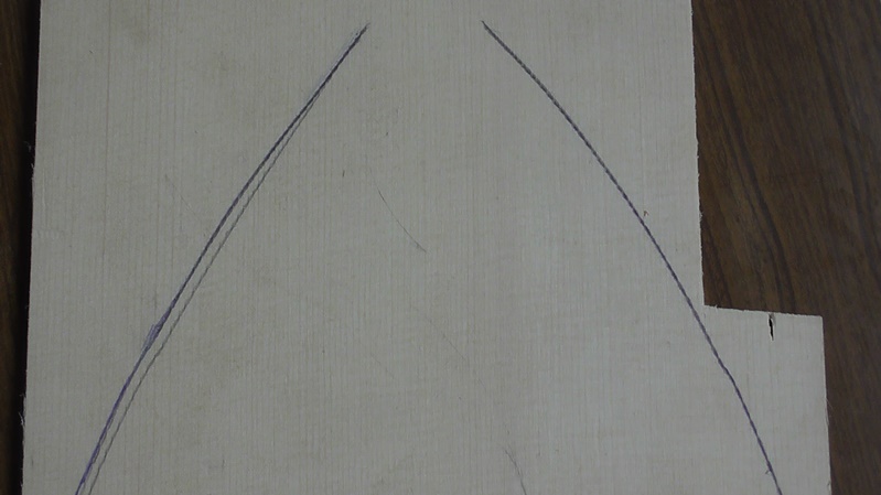

Λαμπρό στις τελευταίες φωτογραφιες, παρατηρώ πως οι "μύτες" των δουγων είναι αρκετά πλατιές, κυρίως σε αυτές που είναι στον τάκο. Νομιζω πως στον τάκο εχεις ηδη μπει στα χωράφια των παραδουγων. Τώρα βρίσκεσαι στην φαση που πρεπει να πάρεις στροφη και μάλλον θα σε δυσκολέψει αυτό.
Σου προτεινω , πριν κολλήσεις την επόμενη δουγα να ετοιμασεις  και την επόμενη διπλανή της ώστε να δεις πως καθονται. Μην ξεχνάς να δοκιμαζεις μαζί με το φιλέτο, γιατί και αυτό καταναλώνει επιφάνεια.
Ετσι θα εχεις την δυνατότητα να κανεις διορθώσεις στην δουγα πριν την κολλήσεις.

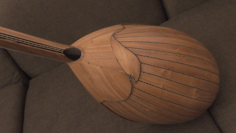

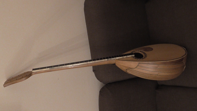

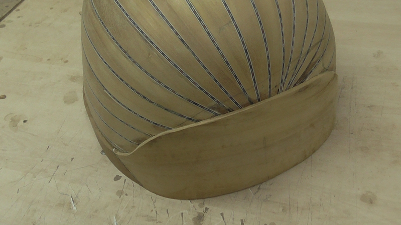

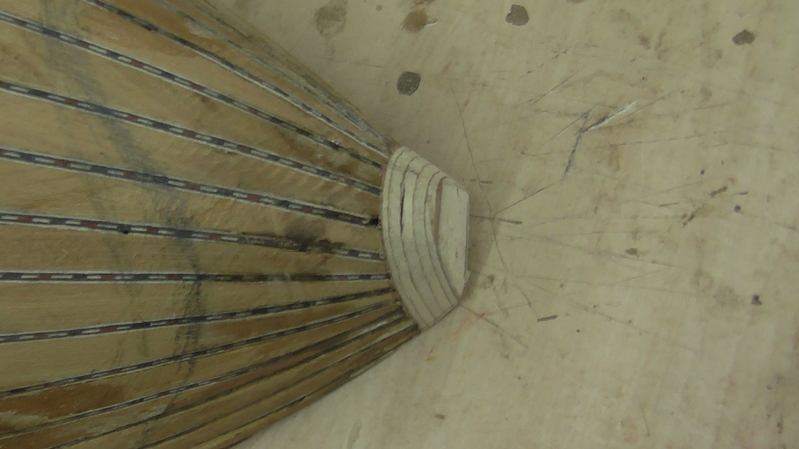

Αποστολή από: Λάμπρος Σταυρίδης στις Μαρτίου 16, 2020, 03:48:13 μμ
Φίλε Μανώλη ( oscar ) , μόλις σήμερα εἶδα τό μήνυμά σου καί εὐχαριστῶ , ἀλλά ἤδη τό τελείωσα τό σκάφος . Δηλαδή τό πῶς τό τελείωσα.....μᾶλλον μέ τελείωσε !!! Πολύ μέ δυσκόλεψε !!! Τελικά , ἀπό 13 δοῦγες πού προγραμμάτισα , μοῦ βγῆκαν 19 , μέ τήν κεντρική ὄχι τελείως στό κέντρο , μέ πολλά μπαλώματα δηλαδή λωρίδες ἀπό ἄλλη δούγα γιά νά συμπληρώση τό διάκενο μεταξύ δουγῶν , τό βάθος μοῦ αὐξήθηκε 2 ἑκ. λόγω κακοῦ ὑπολογισμοῦ , τό φάρδος ἐπίσης κατά 2 ἑκ. γιατί οἱ δοῦγες δέν πατοῦσαν στό καλούπι ἀπό τίς τρίτες ( δεξιά καί ἀριστερά ) δοῦγες καί κάτω , στόν ἀέρα γινότανε , οἱ δοῦγες στόν πίσω τάκο ἀλλοῦ γι' ἀλλοῦ ἀλλά θά καλυφθοῦν μέ τήν κολλάντζα , ὁ μπροστά τάκος χρειάστηκε προέκταση ( καί γραβατάρα ) ἕνα δρᾶμα !!! Παράδειγμα πρός ἀποφυγή !!!
Βγῆκε ὅμως ἕνα σκάφος πού μ' ἄρεσε σάν σχῆμα , καί λέω νά τό προσπαθήσω . Πολλά θά καλυφθοῦν .
Πιό κάτω φωτογραφίες :
Συνεχίζεται........
Αποστολή από: Λάμπρος Σταυρίδης στις Μαρτίου 16, 2020, 03:50:47 μμ
Ὅταν τό ἔτριψα λίγο ὅμως , λίγο ἀναθάρρησα :
Ἐλπίζω........

Ἔχω σχεδόν τελειώσει μέ τά κολλήματα - κολλάντζα , πλαϊνάρια , γραβατάρα ( γιά κάλυψη ἀτελειῶν ) - σχεδόν ἔχω "μπαλώσει" κενά κ.λ.π. , καί αὔριο θά τό τρίψω . Ἐλπίζω αὔριο μεθαύριο νά τό παρουσιάσω καθαρό καί τριμμένο .

Αποστολή από: Λάμπρος Σταυρίδης στις Μαρτίου 19, 2020, 12:38:46 μμ
Φίλοι oscar , Κώστα , George45 , georgalasg , Στέργιε , σᾶς εὐχαριστῶ γιά τά καλά σας λόγια !!!
Ἐ , ὄχι καί τρία χέρια ρέ Κώστα  :) , ἀκόμα τό μανίκι δέν ἔφτιαξα , ἔχουμε δρόμο ἀκόμα !!!
Ἀφοῦ ἔτριψα λοιπόν τό σκάφος , νά πῶς ἔγινε :
Νά καί ἡ " γραβατάρα " του γιά κάλυψη ἀτελειῶν :
Στό πίσω μέρος , πάνω ἀπ' τήν κολλάντζα , τά δύο σημεῖα πού ἔχουν ἀκόμη κόλλα , εἶναι πιό βαθουλά καί πρέπει νά τριφτοῦν πολύ γιά νά ἔρθουν " πρόσωπο " μέ τά διπλανά τους . Ἐπειδή , ἐπίσης , ἔχουν μικρό φάρδος σχετικά μέ τ' ἄλλα , σχεδίασα ( μέ τή μολυβιά ) μιά διακοσμητική " προέκταση " τῆς κολλάντζας , γιά νά τά καλύψη :
Δυό φωτογραφίες ἀκόμη :
Παρακάτω τό κόλλημα τῆς διακοσμητικῆς προεκτάσεως :
Πάντως , δέν μπορεῖτε νά πεῖτε , πού ἔλεγε καί ἡ συγχωρεμένη ἡ μάνα μου : ἀπό ἔξω μπέλα - μπέλα , κι ἀπό μέσα κατσιβέλα !!!
( κατσιβέλους λέμε τούς γύφτους )

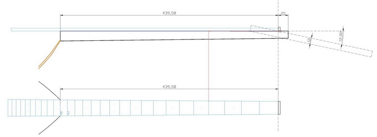

Τώρα ἤθελα νά ρωτήσω :
Τό μανίκι θά ἔχη τελικό φάρδος 32 χιλ. στήν ἔνωση καί 27 χιλ. στόν ἄνω καβαλλάρη , σωστά ; Τό πάχος θά τό κάνω λίγο μεγαλούτσικο ἀπό ἀνασφάλεια ( δέν ἀποφάσισα πόσο ἀκόμη ) καί θά βάλω μέσα καί βέργα ἀνθρακονήματος καί κόντρα ἀπό ἔβενο .
Τί μάκρος πρέπει νά τό κάνω γιά νά μήν βγῆ κοντό ; Σημειωτέον ὅτι μέ τίς προσθῆκες στόν μπροστινό τάκο ( ἔχω προσθέσει καί ἄλλη προσθήκη ἀπό συμπαγές ξῦλο μουριᾶς , ἄν προσέξατε , πού θά φαίνεται , γιατί τό φάρδος τοῦ τάκου μέ τό τρίψε - τρίψε ἔγινε 4 ἑκ. ) ἔχει ἔρθει τό σκάφος στά 40.5 περίπου ἑκ. , μέ τόν καβαλλάρη στά 13,5 περίπου ἑκ. , δηλαδή : καβαλλάρης - τέλος μπροστινοῦ τάκου 27 ἑκ. , ἀπό ἐκεῖ καί πάνω τό μανίκι .
Ἐπειδή σκέφτομαι νά κατασκευάσω τήν ταστιέρα στά φάρδη ( πάνω καί κάτω ) πού πρέπει ὥστε νά κολληθῆ χωρίς νά χρειάζεται ἄλλη ἐπεξεργασία , ἀλλά στά τάστα νά μήν φαίνεται ὅλο τό Τ ἀπ' τά πλάγιά της ἀλλά μόνο ἡ κορώνα , ( καμμία σχέση.....) , ὅπου σκέφτομαι νά κολλήσω διακοσμητικά πλαϊνά ( ὅπως σέ κάτι ἀκουστικές κιθάρες ) ἀπό μακρόστενες λωρίδες κοκκάλου , τό μανίκι πρέπει νά γίνη φαρδύτερο ὥστε νά καρφωθοῦν καρφάκια ἔνθεν καί ἔνθεν πού θά ὁριοθετήσουν τήν ταστιέρα γιά νά μήν γλιστρήση ἀπ' τήν κόλλα κατά τό κόλλημα , ἤ ἀρκοῦν δύο καρφάκια σέ δύο σχισμές τάστων , πάνω καί κάτω ; Μήπως πρέπει νά γίνουν καί οἱ δύο ἐνέργειες ;
Σᾶς εὐχαριστῶ ἐκ τῶν προτέρων......

Αποστολή από: georgalasg στις Μαρτίου 19, 2020, 02:12:20 μμ
Το 27 μου φαινεται αρκετα χοντρο στον πανω καβαλαρη. Γουστα βεβαια ειναι αυτα.
25 τα κανω εγω. Αλλοι τα κανουν και λεπτοτερα.
Θα μου πεις 2-3 χιλιοστα κανουν τη διαφορα;

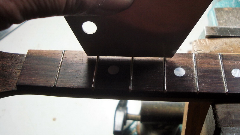

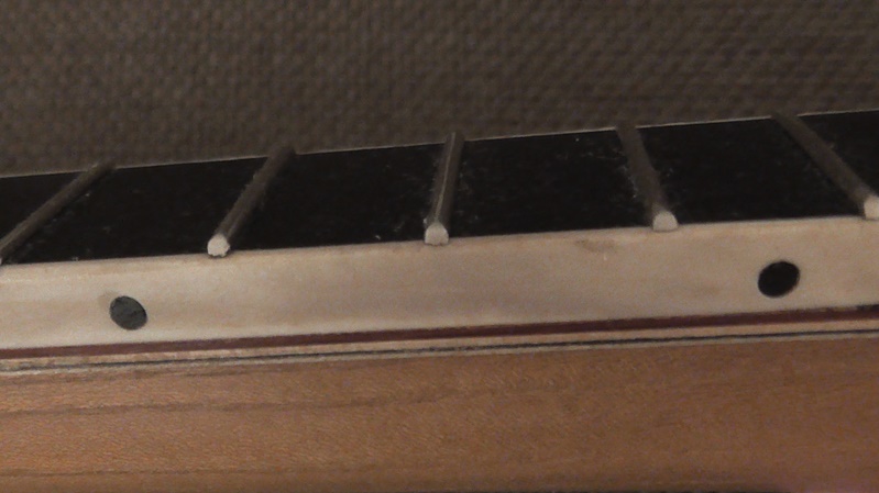

Για το κολλημα της ταστιερας εγω βαζω τρια τρυπανακια στις θεσεις που μπαινουν τσαμπουκαδες. Ανοιγω με τρυπανι 2 χιλιοστα πχ και το βαζω αναποδα. Σε τρια σημεια γιατι ειναι και μακρυ το μανικο.
Αργοτερα σε αυτα τα τρια σημεια βαζω τους τσαμπουκαδες και καλύπτεται η τρυπα. Εχω δει και στα ταστα οτι το κανουν αλλα δε βλεπω το λογο να πληγωσω εκεινο το σημειο αφου στα μπουζουκια υπαρχει καλυτερη λυση
Για το κολπο που γραφετε ωστε να μη φαινεται το ταστο απο το πλαι:
Νομιζω (ετσι το εκανα εγω τουλαχιστον και αυτο βλεπω οτι κανουν και οι κατασκευαστες κιθαρας) οτι η διαδικασια ειναι η εξης
Χαραζεις ταστα, κολλας τα φιλετα δεξια αριστερα, κοβεις απο τα ταστα στις ακρες το μερος που μπαινει στην ταστιερα στις ακρες που εμποδιζει το φιλετο και τα βαζεις.

Αποστολή από: Λάμπρος Σταυρίδης στις Μαρτίου 19, 2020, 03:03:32 μμ
Φίλε Γιῶργο , εὐχαριστῶ γιά τήν ἀπάντηση !
25 χιλ. ἔ ; Μάλιστα ! Κι ἐμένα μοῦ φαίνεται καλύτερο αὐτό !
Τώρα γιά τίς 3 τρῦπες στήν ταστιέρα : ἐπειδή πιθανόν νά μή βάλω τσαμπουκάδες σ' αὐτήν , ἀλλά τά σημάδια στό 3ο , 5ο , 7ο κ.λ.π. τάστο νά τά βάλω στό ἕνα πλαἱνό τῆς ταστιέρας , αὐτό πού βλέπει ὁ δεξιόχειρ ὅταν παίζει , δέν μπορῶ νά κάνω αὐτές τίς τρῦπες στό μέσο 3 σχισμῶν γιά τάστα ( ἀρχή - μέση καί τέλος ) , ἀφοῦ θά καλυφθοῦν ἀπ' αὐτά ;
Αὐτό τό παραπανίσιο τοῦ τάστου πῶς τό ἀφαιρεῖς , τό λιμάρεις μέ μιά ἁπλῆ πλακέ λίμα ; Ἤ ἔχεις εἰδικά ἐργαλεῖα ;

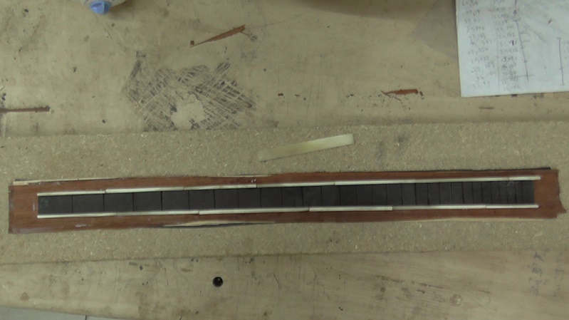

Ἐπίσης , καθώς συζήτησα μέ τόν Δημήτρη ( dimizparts ) γιά τά τάστα , μοῦ εἶπε ὅτι , ὅταν χτυπηθοῦν τά τάστα γιά νά εἰσχωρήσουν στήν ταστιέρα , ἔστω καί μέ πλαστικό σφυρί , καί ὅταν ἐπίσης τριφτοῦν γιά νά ἔρθουν σέ μιά εὐθεία , χάνουν κάπως τό μπομπέ σχῆμα τους , καί ἔχει αὐτός εἰδικές λίμες μέ 45 ευρώ τή μία , ὥστε νά ξαναδοθῆ πάλι τό πρότερο σχῆμα τοῦ τάστου πρίν αὐτό κἄν κοπῆ ἀπ' τή βέργα .
Ἐσεῖς πού ἀσχολεῖστε , τί κάνετε γι' αὐτό ;

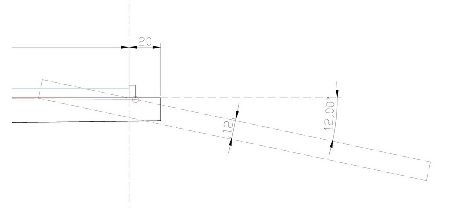

Ἐπίσης , σέ τί γωνία κόβετε τό μανίκι γιά νά κολλήσετε τό καράβολο ;

Αν δε βαλετε τσαμπουκαδες οντως δε μπορειτε να κανετε αυτο που σας εγραψα. Ναι βαλτε τα στις σχισμες των ταστων. Δε θα εχετε προβλημα
Εγω μια φορα το εκανα αυτο με τα ταστα. Τα εφαγα με το ντρεμελ και ενα τελικο που εχει γυαλοχαρτο κυκλικο. Μετα λιμα για να ισιωσει τελειως. Υπαρχει και ειδικο εργαλειο (αμερικανιά) που το κοβει κατευθειαν. Αλλα με το ντρεμελ γινεται πολυ ευκολα. Θελει λιγο προσοχη οταν μπουν να πιεστει καθετα (ή με τη ματσολα) γιατι επειδη δεν εχει απο κατω υλικο που σφηνωνει μπορει να στραβωσει στην ακρη (αν το χτυπησετε με γωνια). Το επαθα σε ενα ταστο. Μικρο το κακο, το αλλαξα.
Για τις λιμες: δε τις συμπαθω. Δε ξερω... Οι περισσοτεροι μαλλον χρησιμοποιουν αλλα δε ξερω αν χρειαζονται τελικα. Σε αυτο ας σας πουν οι πιο εμπειροι.
Για το καραολο γυρω στις 13 μοιρες το κοβω

Λάμπρο, με όλο το σεβασμό, θα έλεγα ότι τα "χωνευτά" τάστα σε ταστιέρα με binding είναι κάπως προχωρημένη επιλογή.
Είχα μια αλλαγή τέτοιων τάστων σε καλή κιθάρα πριν καιρό και ακόμα θυμάμαι τους κρύους ιδρώτες που με πιάσανε, τη μεγάλη έρευνα στο διαδίκτυο για να καταλάβω τις μικρο-παγίδες της διαδικασίας και το αναπόφευκτο ...jig στο τέλος!
Αν βέβαια αγαπάς τις βαριές προκλήσεις... τότε εντάξει, αλλά με εκτεταμένες δοκιμές και μαθητεία εκτός οργάνου.
Το καράολο εγώ το κόβω 12 μοίρες, μια λιγότερη από το Γιώργο.
Οι λίμες για το ξανα-στρογγύλεμα των τάστων είναι βολικές (και πολύ ακριβές) αλλά όχι απαραίτητες.
Όταν φτάσεις στο σεταπ μπορούμε να ξαναμιλήσουμε. Ή και να κάνουμε μια βίντο-κλήση που γίνεται και της μόδας!

Για τα τάστα εγώ έχω δοκιμάσει και τους δυο τρόπους.  α)
(https://uploads.tapatalk-cdn.com/20200319/f7b4be644766c3f86edce2bb2c0de21f.jpg)
[/quote]
και β) τον παραδοσιακο που δεν κοβουμε τις ακρες.
Ο α) τρόπος μπορεί να κρύβονται οι άκρες από το στέλεχος του τάστου αλλά το επάνω μέρος που πατάει στην ταστιέρα, μερικές φορές πιάνετε μέσα η χορδή, ιδίως οι ψιλές, η ρε παράδειγμα....
Μου έχει τύχη όταν παίζω σε πρόγραμμα και αλλάζω δαχτυλοθεσία......χαχα
Ο β) απλά θέλει καλύτερο και πιο προσεκτικό λιμάρισμα να μην ''τσιμπάει'' στα χέρια.
Νομίζω πως είναι καλύτερος ο (Β) τρόπος........

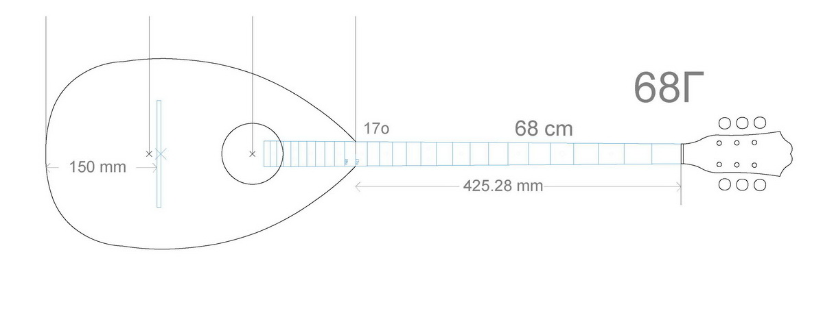

το μάκρος του μάνικου εξαρτάται από το τάστο της ένωσης και όχι από μήκος σκάφους, τάκους κτλ. Βέβαια, και αυτά παίζουν ρόλο στον γενικότερο σχεδιασμό (το που θα μπει ο καβαλάρης, αισθητική κτλ.) αλλά όχι σε αυτό καθαυτό το μάνικο.
Αφού αποφασίσεις σε ποιό τάστο θα έχεις την ένωση, το μήκος του μάνικου από την επάνω πλευρά (που θα κολληθεί η ταστιέρα) προφανώς θα είναι : (ταστιέρα πάνω από την ένωση) + (το φάρδος του κόκκαλου).
Αν η ένωση γίνει στο 18ο τάστο, η απόσταση από αυτό μέχρι το "0" της ταστιέρας είναι ~ 440 χιλιοστά, έτσι το συνολικό μήκος γίνεται : (440) + (π.χ. 4 χιλ. κόκκαλο) = 444, βγαίνει και εύκολο να το θυμάσαι.
Όμως προσοχή, αυτό είναι το μήκος της πάνω πλευράς. Αφού ο καράολας μπαίνει υπό κλίση, από την κάτω πλευρά το μήκος είναι μεγαλύτερο.
Το πόσο μεγαλύτερο εξαρτάται από την κλίση και το πάχος του καράολα.
Εδώ ένα σχεδιάκι που δείχνει και τις διαστάσεις,  όπως το κάνω εγώ (στις κόκκινες γραμμές θα αναφερθώ παρακάτω). Ο καράολας έχει κλίση 12° και πάχος 12 χιλ. (στη ένωση, προς την απόληξη μετά μπορεί και να λεπτύνει).
Οι κόκκινες γραμμές δείχνουν έναν τρόπο κατασκευής που δεν ακολουθούν όλοι. Είναι μια μείωση του πάχους του μάνικου, από την πάνω πλευρά, στα τελευταία τάστα (από το 5ο-4ο τάστο και πάνω προς το κόκκαλο) που γίνεται πριν κολληθεί η ταστιέρα, ώστε να δοθεί μια "αρνητική κλίση" στο μανίκι η οποία θα μηδενιστεί (ελπίζουμε)  όταν τραβήξουν οι χορδές. Δεν υπάρχει νομίζω ακριβής τρόπος υπολογισμού αυτής της μείωσης, εξαρτάται κάθε φορά από τις αντοχές του συγκεκριμένου μάνικου (γι αυτό γράφω "ελπίζουμε"). Σύμφωνα με την δική μου εμπειρία, μπορεί να είναι από 0,5 - 1,00 χιλ., άντε μέχρι 1,30. Παραπάνω κινδυνεύεις να μην "ερθει" μπροστά με τις χορδές και να σου ταστάρει στα πρώτα 5 τάστα. Βέβαια και για αυτό υπάρχει λύση, θα τα πούμε παρακάτω.
Αν ακολουθήσεις αυτόν τον τρόπο, έχε υπόψη ότι ακόμα κι αυτή η ελάχιστη μείωση (1 χιλ. στο σχέδιο) επηρεάζει το σημείο επαφής του καράολα με το μάνικο, δες την μεγέθυνση. Δεν χάθηκε κι ο κόσμος να μην το λάβεις υπόψη, το πολύ - πολύ να σου βγει μακρύτερος ο καράολας απ ό,τι υπολόγιζες. Απλώς ενημερώνω.

για τα τάστα, συμφωνώ κι εγώ με τους προλαλήσαντες (προγράψαντες τέλος πάντων, αν υπάρχει αυτή η λέξη  ;D) που συνιστούν ολόκληρο τάστο κι όχι κομμένο tang στις άκρες.
Αυτή η τεχνική δίνει πολύ ωραίο αποτέλεσμα, αλλά συνηθίζεται κυρίως σε κιθάρες, όπου οι ακραίες χορδές (ΜΙ και Μι καντίνι) απέχουν από τα άκρα της ταστιέρας ~ 3,5-4 χιλιοστά. Στο μπουζούκι, και ιδιαίτερα αν κάνεις στενό τελείωμα (25 χιλ. στο μαξιλάρι διάβασα) οι χορδές απέχουν λιγότερο, και υπάρχει περίπτωση να συμβαίνει αυτό που περιγράφει ο Γ. Κατσίγιαννης.
Επίσης θα είναι πρόβλημα αν θες να αλλάξεις κάτι στην ταστιέρα. Π.χ. αν όπως έγραψα παραπάνω σου ταστάρουν πολλά τάστα στη σειρά, ίσως χρειαστεί να βγάλεις κάποια (δυστυχώς αρκετά περισσότερα απ όσα ταστάρουν), να ξανατρίψεις την ταστιέρα και να τα ξαναβάλεις. Με τέτοια διαμόρφωση είναι πολύ πιθανόν να βάζεις μπελά στο κεφάλι σου που δεν σου χρειάζεται στο πρώτο όργανο.
Για τον ίδιο λόγο (πιθανές επεμβάσεις στην ταστιέρα) εγώ βάζω τα πλαϊνά σημάδια μετά το τελικό σετάρισμα. Πριν βάζω μόνο αυτά που είναι κάτω από την ένωση (που δεν μπορείς να τα κάνεις μετά με συμβατικό τρυπάνι).

Πρῶτα - πρῶτα νά διευκρινίσω φίλε Μάνο τό πῶς σκέφτομαι νά κάνω τό μάνικο πού κόλλησα δηλαδή τά ἐπί μέρους στοιχεῖα του σήμερα τό πρωί : Στή μέση μιά κόντρα ἔβενο 7 χιλ. , δεξιά κι ἀριστερά του ἀπό μία τριάδα καπλαμάδων ( λευκό - κόκκινο - λευκό 0,6 χιλ. τό φύλλο = ) 1,8 χιλ. Χ 2 = 3,6 χιλ. , καί γιά δύο ἐξωτερικές πλευρές 2 φέτες ξῦλο μουριᾶς 12 χιλ. ἡ καθεμία . Σύνολο 34,6 χιλ. Μέ παίρνει γιατί χρειάζομαι τό πολύ 32 χιλ. στήν ἔνωση .
Τώρα , τό πάχος τῆς βέργας τοῦ ἀνθρακονήματος εἶναι 3,5 χιλ. καί τό φάρδος της περίπου 10 χιλ. Σκέφτομαι ν' ἀνοίξω μέ τό δισκοπρίονο πάγκου ( πολύ σταθερό ) τήν ἀνάλογη αὐλακιά ( ἄντε 4 χιλ. φάρδος ) στή μέση τοῦ ἐβένου ἀπ' τή μεριά πού θά κολληθῆ ἡ ταστιέρα , κι ἐκεῖ νά ἐνθέσω τή βέργα μέ κόλλα . Ἔτσι , ἔχοντας ἡ βέργα 45 ἑκ. μάκρος , θ' ἀφήση ἀπ' τό πάνω μέρος τοῦ μανικιοῦ , ὅπως κατάλαβα ( ἀπό τή θέση τοῦ 4ου - 5ου τάστου καί κάτω ἐνθέτουμε τή βέργα ; ) , 4 - 5 ἑκ. ἀπείραχτο ἔβενο , δεξιά κι  ἀριστερά της ἀπό 1,5 χιλ. ἔβενο , καί ἀπ' τό κάτω μέρος της , στό ἐπάνω μέρος τοῦ μάνικου 10 χιλ. καί στό κάτω 20 χιλ. ἐβένου . Συμφέρει νά τό κάνω αὐτό και νά ἐνθέσω τή βέργα ἤ νά τό ἀφήσω χωρίς , μόνο μέ τόν ἔβενο ; Μήπως θά ἦταν καλύτερα , ἀφήνοντας ἀπείραχτο τόν ἔβενο νά ἔκανα δύο αὐλακιές δεξιά κι ἀριστερά του ( 1,8 χιλ. καπλαμάδες καί 1,7 χιλ. μουριά ) , καί να ἔβαζα 2 βέργες ἀνθρακονήματος ; Σημειωτέον ὅτι , στό πίσω μέρος τοῦ μανικιοῦ , κατά μῆκος τῆς στρογγυλάδας , θά τό σκάψω μέ τόν ἴδιο τρόπο γιά νά ἐνθέσω διακοσμητικό κορδονάκι : βάθος 2 χιλ , πλάτος 3,2 χιλ.
Γιά τήν κλίση τοῦ 0,5 - 1 χιλ. ἐπίσης δέν κατάλαβα γιατί πρέπει νά δοθῆ , ἀφοῦ θά δοθῆ αὐτή ἡ κλίση μετά τήν τοποθέτηση τῶν τάστων , καί θά ξαναέρθη πάλι ἡ εὐθύτητα μέ τό τράβηγμα τῶν χορδῶν . Χρειάζονται καί οἱ δύο κλίσεις ;
Μετά δέν κατάλαβα καί κάτι ἄλλο πού λές γιά τό μῆκος τοῦ μανικιοῦ : Εἴπαμε ὅτι τό σκάφος ἔχει μῆκος περίπου 40,5 ἑκ. , καί στήν ἔνωση νά εἶναι τό 18 ο τάστο . Ἄν μπεῖ ὁ καβαλλάρης στά 13,5 χιλ. ( 1/3 τοῦ μήκους του ) , τότε , μέχρι τήν ἔνωση περισσεύουν ἄλλα 27 ἑκ. Μέχρι τά 68 ἑκ. τῆς κλίμακας , θέλουμε 41 ἑκ. καί ὄχι 44 . Ἐκτός κι ἄν βάλουμε τόν καβαλλάρη στά 16.5 ἑκ. ἀπό τό τέλος τοῦ σκάφους . Ἀπ' ὅτι θυμᾶμαι μπορεῖ νά μπῆ κι ἐκεῖ ἤ ὅπου τέλος πάντων βολέψει μετά τόν τελικό καθορισμό τῶν μηκῶν , δέν εἶναι πλήρως καθορισμένη ἡ θέση του , ἀλλά πρέπει νά μποῦν ἀναλόγως καί τά καμάρια . Εἶναι σωστά ὅλ' αὐτά ; Ἐπίσης , στό μῆκος τοῦ σκάφους παίρνει μέρος καί τό πάχος τῆς κολλάντζας ; .
Ἐπίσης , ἀπ' ὅτι κατάλαβα , τό κάτω μέρος τοῦ μανικιοῦ πρέπει νά εἶναι λίγο μεγαλύτερο τοῦ πρός τήν ταστιέρα , ὁπότε τό ἀφήνω ὅλο μεγαλύτερο καί τό κόβω ὅταν θά κολλήσω τό καράβολο .

Λάμπρο είναι πάαααααρα πολλά τα θέματα που βάζεις, θα επιχειρήσω να τα ξεκαθαρίσω όπως τα αντιλαμβάνομαι εγώ.
Με μήκος σκάφους 40,5 εκ., κλίμακα 68 εκ. και ένωση στο 18ο τάστο, η κατάσταση θα είναι όπως στο 68Α και ο καβαλάρης θα είναι στα ~ 165 χιλ από την άκρη.
Για να έρθει στα 135 (405/3) πρέπει η ένωση να γίνει στο 16ο (ιδια κλίμακα) και μου φαίνεται υπερβολικά κοντό.
εναλλακτικά δες αυτό:
με κλίμακα 69 εκ., για να έρθει ο καβαλάρης στο 1/3 (135 χιλ.) η ένωση θα γίνει στο 16ο + κάτι ψιλά (3,8 χιλ.) όπως φαίνεται στο 69Α.
Αν αποδέχεσαι παρέκκλιση από τον "κανόνα" του 1/3 μπορεί με ένωση στο 17ο να απέχει περίπου 146 χιλ. από την άκρη (69Β).
Σαν συμβιβασμός για μένα είναι αποδεκτός - άλλωστε εγώ ΔΕΝ ακολουθώ τυπικά τον ¨κανόνα".
Αποστολή από: Μάνος Τουρπάλης στις Μαρτίου 20, 2020, 02:26:18 μμ
εγώ λοιπόν θα έκανα κλίμακα 69 με ένωση στο 17ο. Δεν λέω ότι θα είναι το καλύτερο, αλλά αυτό μου αρέσει περισσότερο από τα σχέδια που είδα, πρώτον λόγω αισθητικής (τα άλλα μπράτσα μου φαίνονται κοντά) και δεύτερον γιατί δεν θα ήθελα ένωση στο 16ο.
Η μεγαλύτερη κλίμακα βέβαια οδηγεί σε μεγαλύτερες τάσεις. Επομένως ξαναρχόμαστε στο μάνικο, από πλευράς αντοχής.
ΔΕΝ είμαι σε θέση να αξιολογήσω την κατασκευή που έχεις στο μυαλό σου, δεν έχω κάνει ποτέ κάτι παρόμοιο (με καπλαμάδες εκατέρωθεν της κόντρας και ένθετο φιλέτο πίσω κτλ.). Επίσης μου φαίνεται λίγο επισφαλές να ασχοληθείς τόσο πολύ, μπορεί να είναι δυσάρεστη σκέψη αλλά έχε στο πίσω μέρος του μυαλού σου ότι μπορεί να έχεις δυσάρεστες εκπλήξεις στο πρώτο όργανο και να αναγκαστείς να κάνεις επιλογές που θα ακυρώσουν την δουλειά σου.
Για λόγους ανασφάλειας (δικής μου) αν είναι ήδη πιθανή η τοποθέτηση δύο βεργών άνθρακα, εγώ θα τις έβαζα και μάλιστα σ' αυτήν την περίπτωση είτε χωρίς καθόλου κόντρα ενδιάμεσα - είτε μία κόντρα χωρίς καπλαμάδες κτλ.
Να πω επίσης ότι κατά τη γνώμη μου, αν "φυτευτούν" οι βέργες, πρέπει να μπουν όσο πιο σφιχτά γίνεται και όχι σε φαρδύτερο κανάλι. Εγώ χρησιμοποιώ κοπτικό στο ρούτερ ακριβώς όσο το πάχος της βέργας (3,2 χιλ. = 1/4 της ίντσας) και με μεγάλη προσοχή να μην ανοίξω φαρδύτερο το κανάλι.
Οι βέργες δεν θα μπούνε κάτω από το 4ο (ό,τι κι αν αποφασίσεις για την "μείωση") αλλά όσο πιο πάνω μπορείς, σίγουρα μέσα στο πρώτο διάστημα (minimum δηλαδή να τελειώνουν ανάμεσα στο μαξιλάρι και το πρώτο τάστο). Η πάνω περιοχή είναι που δέχεται το μεγαλύτερο ζόρι, αφενός γιατί εκεί λεπταίνει το μανίκι και αφετέρου γιατί τα τάστα (σαν "οπλισμός") είναι αραιότερα από παντού. Αυτό βέβαια σημαίνει ότι οι βέργες θα "μπαίνουν μέσα" στο καράολο και πρέπει να το λάβεις υπόψη σου σχετικά με το πώς θα τις τοποθετήσεις : αν μπουν κολλητές εξαρχής θα πρέπει να τις κόψεις λοξά πριν κολλήσεις τον καράολα (ίσως χαλάσεις ένα πριόνι), αν τις βάλεις μετά την κόλληση του καράολα πρέπει να σκεφτείς πως θα ανοίξεις το κανάλι με δεδομένη την "γωνία".
Αν κάνεις "μείωση" απλώς την χώνεις λίγο βαθύτερα για να μην αναγκαστείς να πλανίσεις ή να κόψεις (να τις τρίψεις με γυαλόχαρτο μπορείς, αλλά σκαρπέλα, πλάνες και πριόνια οι ράβδοι τα χαλάνε) και "γεμίζεις" από πάνω με μια φλούδα ξύλου, ούτως ή άλλως το προτιμώ αυτό επειδή όταν κολλήσει η ταστιέρα θα κολλήσει ξύλο-με-ξύλο.

κι ένα τελευταίο, υπάρχει και αυτή η εναλλακτική με κλίμακα 68 και ένωση στο 17ο, και πάλι όμως εκτός "κανόνα 1/3"

Μᾶλλον θά διατηρήσω το 18ο τάστο στήν ἔνωση , ἐκεῖ κλίνω , θά τό μετρήσω ὅμως καλύτερα . Νομίζω ἔχω δεῖ μπουζούκια πού παραβαίνουν πολύ τόν κανόνα τοῦ 1/3 .
Νομίζω ἐπίσης ὅτι κλίνω στό να βάλω 2 βέργες , ἡ λύση τοῦ σκαψίματος τοῦ ἐβένου δέν μέ πολυαρέσει . Ὁπότε δέν θά χρειαστῆ καί ἡ κλίση ἀπ'τό 4ο - 5ο τάστο καί πάνω .

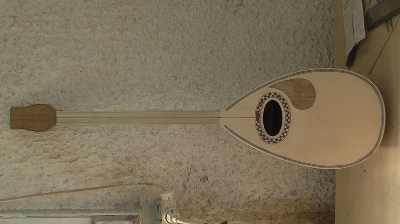

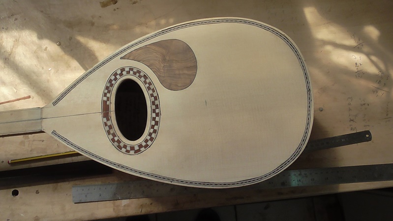

Αποστολή από: Λάμπρος Σταυρίδης στις Μαρτίου 23, 2020, 09:55:10 πμ

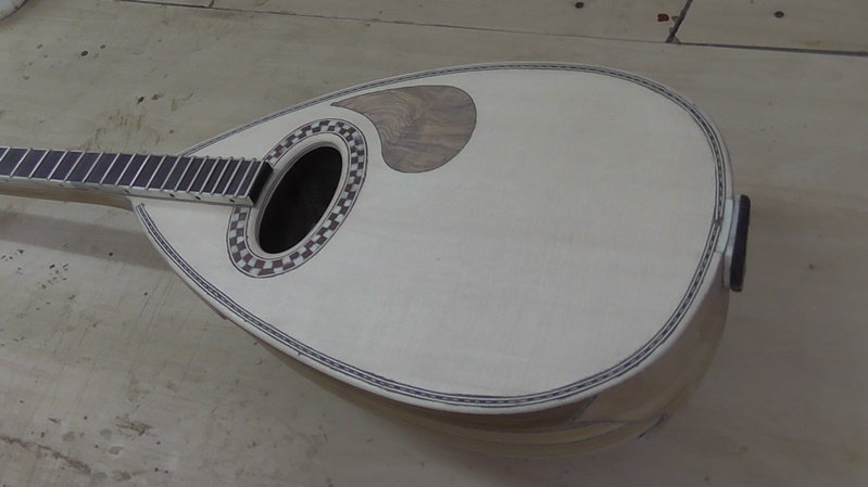

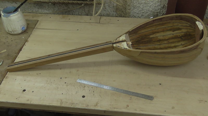

Αὐτό τό Σαββατοκύριακο ( καλά τό " μέσα " εἶναι καί ἡ καλύτερή μου , σπιτόγατος ἕνα πράμα ) , ἀσχολήθηκα μέ τήν κατασκευή τοῦ μάνικου , ὅπως τό περιέγραψα σέ προηγούμενο μήνυμα , καί τό ἐφήρμοσα στό σκάφος :

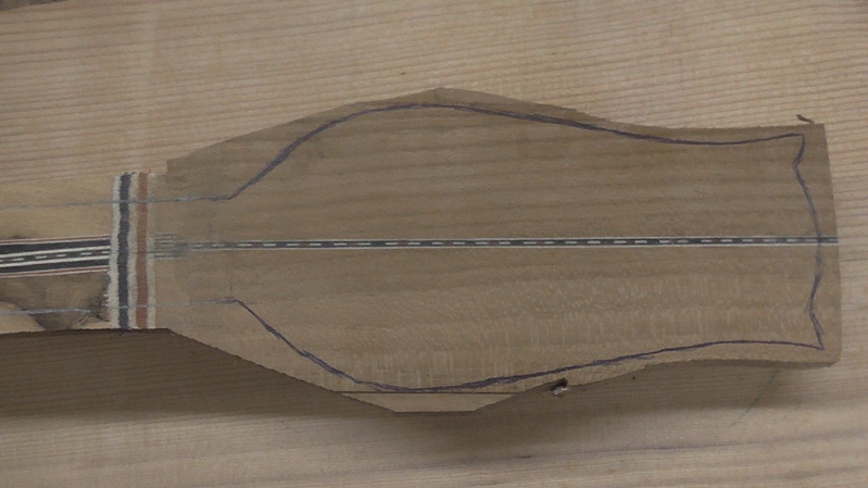

Ἔτσι ὅπως εἶναι , ἄν βάλω μιά ρίγα τοῦ μέτρου νά πατάη στό μάνικο καί νά φθάνη ὡς τό χεῖλος τοῦ σκάφους ὅπου θά μπῆ ὁ χορδοκράτης , αὐτή ἀπέχει ἀπ' τό χεῖλος 0,5 ἑκ. Σκέφθηκα , ὅταν θά μπεῖ τό καπάκι 2,5 χιλ. , ἡ ἀπόσταση τῶν 5 χιλ. ἀλλά στή θέση τοῦ καβαλλάρη , θά μειωθῆ στά 2 χιλ. Ἔχουμε : 2 χιλ. + 7 χιλ. τὀ πάχος τῆς ταστιέρας + 1 χιλ. τό τάστο + 2 χιλ. action = 12 χιλ. καβαλλάρης . Δέν ξέρω ἄν σκέφθηκα σωστά....
Ἐπίσης , τελικά τό μῆκος τοῦ σκάφους εἶναι 39 ἑκ. ἀλλά ἐπειδή θέλω τό 18ο τάστο νά ἔρθη στήν ἔνωση , σκέφθηκα νά βάλω τόν καβαλλάρη , ἀντί στά 13 ἑκ. ἀπ' τό τέλος ( 39:3=13 ) , στά 15,1 δηλαδή 2,1 ἑκ. πρός τήν ἠχητική ὀπή . Νομιζω ὑπάρχει αὐτή ἡ ἐλαστικότητα , τί λέτε ;
Ἐπίσης κατασκεύασα καί τό καράβολο . Αὐτό ἔγινε ὅπως καί τό μάνικο μέ τά ἴδια ξῦλα καί σέ ἴδια διάταξη :
Αὐτή τί στιγμή ἔχει μῆκος 25,5 ἑκ. , φάρδος 9 ἑκ. καί πάχος 1,5 ἑκ. Πόσο πρέπει νά εἶναι τό πάχος του ;
Συνεχίζεται........

Αποστολή από: Γιάννης Καραβασίλης στις Μαρτίου 23, 2020, 03:13:08 μμ
 Λάμπρο για τον καβαλάρη σου όπως τα περιγράφεις ....μετρήσεις από το χείλος του σκάφους κλπ είσαι σωστά κατά την άποψή μου. Προχώρα φίλε.  {celebrate013} {celebrate012}
Αποστολή από: Stergios_lutherie στις Μαρτίου 23, 2020, 07:46:22 μμ
Κι εμένα καλά μου φαίνονται όπως τα λες.
Άλλωστε όταν ετοιμάσεις το καπάκι και κάνεις την πρόβα σου βάζοντάς το επάνω στο σκάφος, αν διαπιστώσεις ότι ο καβαλάρης σού βγαίνει κοντός, έχεις περιθώριο να τρίψεις κι άλλο τα χείλη του σκάφους και να τα κατεβάσεις περισσότερο.
Μια μικρή παρατήρηση μόνο, σχετικά με το μήκος του αρσενικού μόρσου που μοιάζει να είναι κοντό. Δεν έχω την εμπειρία να πω αν είναι πραγματικό πρόβλημα, ας πούνε κι άλλοι...

Αποστολή από: Λάμπρος Σταυρίδης στις Μαρτίου 23, 2020, 09:09:10 μμ
Φίλοι Γιάννη καί Στέργιε σᾶς εὐχαριστῶ !!!
Στέργιε τό ἀρσενικό μόρσο εἶναι 6 ἑκ. , ἀρκετά καλά ἐφηρμοσμένο ( δηλαδή ἔχει κανα δυό καπλαμαδάκια δεξιά - ἀριστερά γιά νά ἔρθη ) . Χρειάζεται μακρύτερο ; ( Τώρα ὅτι καί νά ποῦμε......γιά τό ἑπόμενο.....)
Πόσο λοιπόν πρέπει νά εἶναι τό πάχος καί τό μῆκος τοῦ καράβολου ;

το μήκος άστο όσο είναι και το κόβεις μετά με ασφάλεια...
το πάχος εγώ το κάνω 11-12 mm. Γενικά μου έρχεται καλά, σε συνδυασμό με το πάχος του μάνικου στο μαξιλάρι (πάνω κόκκαλο) που το κάνω 15 χιλ. Αυτά τα δύο πάχη όπως καταλαβαίνεις αλληλοεπηρεάζονται ακριβώς γιατί ενώνονται και πρέπει - αφού τελειώσει το καρά.
Αφού ανοίξω τρύπες για τα κλειδιά, το κατεβάζω ως τα 9 mm στην άκρη, δείχνει πιο κομψό.
Άλλοι το κάνουν παχύτερο ή και ακόμα λεπτότερο, καθένας βρίσκει τι του ταιριάζει. Νομίζω πάντως ότι τα 12 είναι καλά, ούτε χοντρό ούτε λεπτό.
Αποστολή από: georgalasg στις Μαρτίου 24, 2020, 12:42:31 μμ
Αυτο που λεει ο Μανος αν βαλετε κλειδια απο κατω.
Αν βαλετε απο το πλαι, παχος οσο των κλειδιων για να μη προεξεχουν.

Αποστολή από: Λάμπρος Σταυρίδης στις Μαρτίου 24, 2020, 04:02:25 μμ
'Αγαπητοί φίλοι Μάνο καί Γιῶργο , εὐχαριστῶ γιά τίς ἀπαντήσεις !
Ναί Γιῶργο , ἀπό κάτω θά τά βάλω .

Αποστολή από: Λάμπρος Σταυρίδης στις Μαρτίου 25, 2020, 02:12:46 μμ
Καλημέρα φίλοι καί χρόνια πολλά !!! Τοῦ Εὐαγγελισμοῦ σήμερα !!! Χωρίς καμπάνες καί ἐκκλησιασμό , χωρίς ἐθνική μνήμη , ἀλλά μέ ἐλπίδα πώς " μπόρα εἶναι καί θά περάση ....."
Ἰδιαιτέρως χρόνια πολλά στούς Βαγγέληδες καί τίς Εὐαγγελίες ( μανάδες τους , συζύγους τους , ἀδελφές τους....) !!!

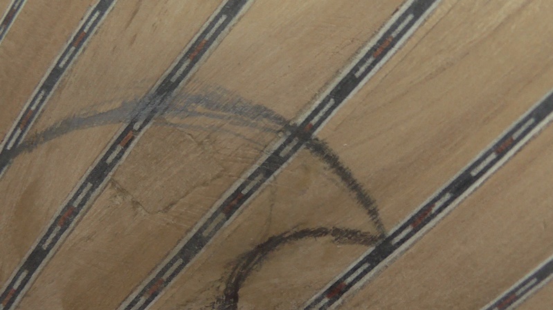

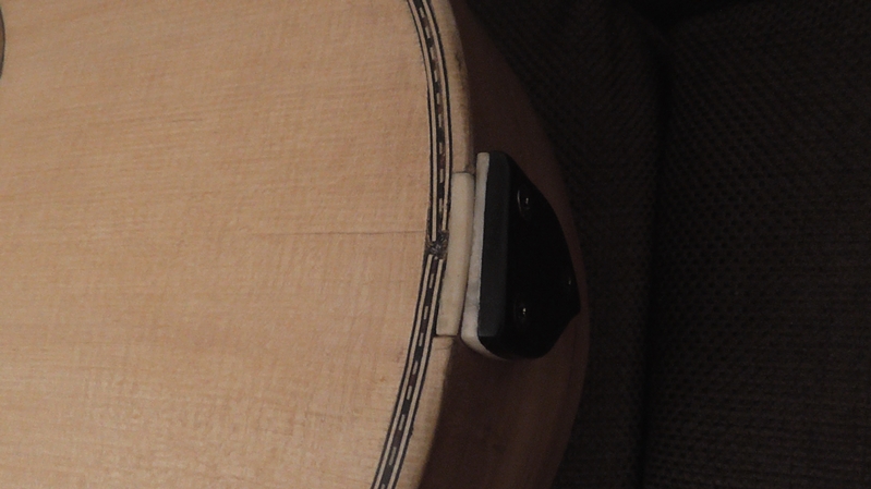

Θέλω νά σᾶς πῶ γιά μιά ἀτυχία πού εἶχα στήν κατασκευή , καί νά ζητήσω τή συμβουλή σας πῶς νά τήν διορθώσω .
Εἴδατε , μέ τίς συνεχεῖς προσθῆκες στόν ἐμπρός Τάκο πού ἔκανα , αυτός μεγάλωνε , μεγάλωνε , μεγάλωνε , ἦταν ἤδη καί μεγάλος ἀπ' τήν ἀρχή , καί εἶπα νά τόν κοντύνω γιά νά ἐλαφρύνη καί τό σκάφος . Νά μήν τά πολυλογῶ , ἔκανα μιά ὡραία τρύπα στό σκάφος , πίσω ἀπ' τήν διακοσμητική " γραβατάρα " :
Τό μπάλωσα βέβαια ὅσο καλύτερα μποροῦσα , διαλέγοντας , κατά τό δυνατό κομμάτι μέ παρόμοια νερά , ἀλλά ἄν λουστραριστῆ θά φαίνεται . Ποιά εἶναι ἡ γνώμη σας , νά τ' ἀφήσω ἔτσι μπαλωμένο , ἤ νά καλύψω τό μπάλωμα μέ κομμάτι ἀπό δούγα ὅπως τό σχεδιάκι πού σχεδίασα ἀπό πάνω μέ μολύβι ;
Μιά ἐρώτηση ἀκόμη : γιά κλειδιά ( μηχανικά ) , τί με συμβουλεύετε νά βάλω καί ἀπό ποῦ νά τά προμηθευτῶ ( τώρα πού ἀκόμα λειτουργοῦν αὐτοί οἱ προμηθευταί ) ; Κατά τή γνώμη σας , τί χρῶμα πρέπει νά ἔχουν τά χερουλάκια τους γιά νά ταιριάζουν μέ τή μουριά ;

Αποστολή από: Silvestro στις Μαρτίου 25, 2020, 06:40:28 μμ
η δουγα αλλαζει;
και μενα με κατι ατυχιες οπου μπαλωνω κ προχωρω, το ριμαδοματο παει συνεχεια εκει...
Αποστολή από: georgalasg στις Μαρτίου 25, 2020, 08:59:38 μμ
Εψαξα πολυ για να βρω το προβλημα....
Ειναι και σε σημειο που και να θες να το δεις....
Θα ελεγα να μην ασχοληθειτε αλλο με αυτο....

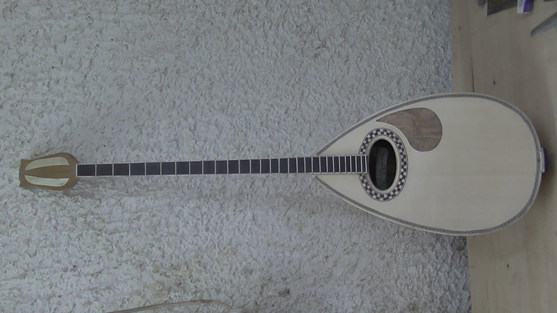

Αποστολή από: Ιωσήφ Τορρένς στις Μαρτίου 25, 2020, 09:17:05 μμ
Λάμπρο φίλε μου !
Με όλη μου την αγάπη να πω ότι από τις φωτογραφίες που είδα , εκείνο
που με ανησυχεί είναι η ένωση του μάνικου με το σκάφος .
Για τα κλειδιά , νομίζω ότι εδώ είσαι
http://www.luthier.gr/index.php?topic=3705.msg67818#msg67818 (http://www.luthier.gr/index.php?topic=3705.msg67818#msg67818)
Για την "ατυχία".
Συμφωνώ με τον Γιώργο κι ίσως να μη χρειάζεται κανένα μπάλωμα
Αν θέλεις να δεις , πώς περίπου θα δείχνει με τα λούστρα πέρασε
την επίμαχη περιοχή με ένα πινελάκι διαλυτικό ( white spirit ) .
Βλέπεις , κρίνεις , αποφασίζεις .
Αν θέλεις να βάλεις κι άλλους μπελάδες στο κεφάλι σου , τότε εντάξει , μου αρέσει η μολυβιά που έκανες .

Αποστολή από: Λάμπρος Σταυρίδης στις Μαρτίου 27, 2020, 01:30:38 μμ
Ἀγαπητέ φίλε Ἰωσήφ καλημέρα ,
Εὐχψαριστῶ γιά τίς ἀπαντήσεις καί διευκρινίζω :
1. Ἡ ἔνωση σκάφους καί μάνικου εἶναι πολύ σταθερή καί γερή , ἁπλῶς δέν ἀκούμπησε τό ἐσωτερικό τοῦ ἀρσενικοῦ μόρσου στό σόκορο τοῦ μπροστινοῦ μέρους τοῦ σκάφους ( αὐτό πού ἔχει φάρδος 32 χιλ. ) καί συμπλήρωσα τά διάκενα μέ κομματάκι μουριᾶς . Μή σ' ἀνησυχεῖ .
2. Κλειδιά πῆρα ἀπ' τόν Dimizparts αὐτά τά MHG , μέ 7 ευρώ τό σέτ , γιά τά ὁποῖα ὁ Μάνος ( Τουρπάλης ) , ἔχει πολύ καλή γνώμη .
3. Τό " μπάλωμα " θά φαίνεται στό βερνίκι . Ἀκόμη δέν ἔχω ἀποφασίσει τί θά κάνω μ' αὐτό .

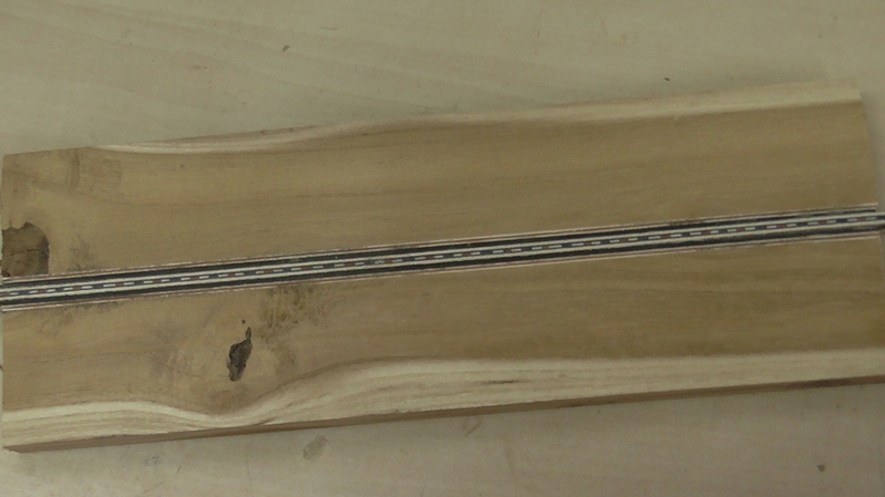

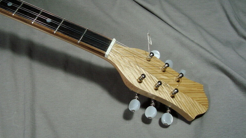

Αποστολή από: Λάμπρος Σταυρίδης στις Μαρτίου 31, 2020, 01:33:41 μμ

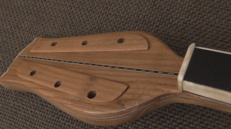

Στή συνέχεια ἀσχολήθηκα μέ τό καράβολο . Αύτό τό κατασκεύασα ἀπό μία φέτα ξύλου μουριᾶς , τήν ὁποία , ἀφοῦ τήν ἔκοψα κατά μῆκος στή μέση , παρενέβαλα διακοσμητικό κορδονάκι καί καπλαμάδες , ὥστε νά γίνη σάν τό μάνικο . Σκοπός μου εἶναι , ὅταν προσαρμοσθοῦν τά δύο , μάνικο μέ καράβολο , νά δείχνουν συνέχεια τό ἕνα τοῦ ἄλλου :
Τό κακό ἦταν ὅτι τό καράβολο ἔγινε λεπτό , 10 χιλ. Ἔτσι ἀναγκάστηκα νά κολλήσω στό ἐμπρός μέρος καί ἄλλες φέτες , ὥστε ἔγινε τό πάχος του τελικά 17 χιλ. Ἄν εἶναι πολύ χοντρό , θά ἀφαιρέσω πάχος ἀπ' τό κάτω ( πίσω ) μέρος του .
Παρακάτω ἡ προσαρμογή του στό μάνικο :
Ἀφοῦ εὐθυγράμμισα τό μάνικο μέ τό καράβολο , γιά νά μήν φύγουν ἀπό τήν εὐθεία κατά τήν κόλληση , στερέωσα τό καράβολο στό μάνικο μέ δύο καρφάκια , ἀφοῦ προτρύπησα :

Νά , στό προηγούμενο μήνυμα βγῆκε ἡ φωτογραφία πού ἤθελα νά προσαρμόσω στό κείμενο :
 " Τό καράβολο μέ τό μάνικο ὅπως εἶναι τώρα ἀφοῦ κολλήθηκαν ἀπ' τό πλάϊ :
Τώρα ἡ ἀπόσταση : ἔνωση μάνικου - σκάφους μέ τήν κορυφή τῆς γωνίας μάνικου - καράβολου εἶναι 44,4 ἑκ. ( συμπεριέλαβα καί τό πάχος τοῦ ἄνω καβαλλάρη ) "

Βρήκα το αρχικό σχέδιο από την μπουζουκομάνα που φτιάχνω και ανεβάζω σχετική φωτογραφία για να καταλάβεις τι εννοώ για τα καμάρια εκατέρωθεν του καβαλάρη.

Γύρω ἀπ' τήν ἠχητική ὀπή , τό κομμάτι τοῦ καπακιοῦ πού κολλᾶμε γιά νά τήν ἐνισχύσουμε , τί πάχος θά ἔχη καί πῶς πρέπει νά εἶναι τά νερά του , παράλληλα μέ αὐτά τοῦ καπακιοῦ ἤ διασταυρούμενα ;
Καθώς μέτρησα τό πρωϊ τίς θέσεις τῶν καμαριῶν στο καπάκι , παρατήρησα ὅτι , ἄν βάλω τό καμάρι τῆς φωνῆς 3 ἑκ. ἀπ' τόν καβαλλάρη καί τό δεύτερο 1 ἑκ. ἀπ' τό περίγραμμα τῆς ἠχητικῆς ὀπῆς , μεταξύ τῶν δύο καμαριῶν ἡ ἀπόσταση εἶναι περισσότερη τῶν 3 ἑκ. , ἴσως 4 - 4,5 ἑκ. , δέν θυμᾶμαι , θά τό ξαναδῶ . Σ' αὐτή τήν περίπτωση νά διατηρήσω τίς ἀποστάσεις : τοῦ καβαλλάρη - καμαριοῦ φωνῆς - 2ου καμαριοῦ 3 + 3 ἑκ. ( καί ὅσο ἀπέχει τό 2ο ἀπό τό περίγραμμα τῆς ὀπῆς ) ἤ νά κάνω κάποια ἄλλη διάταξη ; ( αὐτό συνέβη μᾶλλον ἐπειδή τό σκάφος εἶναι λίγο πιό μακρύ τῶν συνηθισμένων ) .

Αποστολή από: Λάμπρος Σταυρίδης στις Απριλίου 02, 2020, 08:02:52 πμ
Φίλοι καλημέρα ,
Θά προσπαθήσω ν' ἀνεβάσω σήμερα κείμενο μέ φωτογραφίες , ἄν τά καταφέρω .
Ὅταν σχεδίασα τό καπάκι μέ τή βοήθεια τοῦ περιγράμματος τοῦ σκάφους , διεπίστωσα πώς , στήν περιοχή τοῦ ἄνω τάκου , οἱ δύο ἀπέναντι πλευρές τοῦ σχεδίου , δέν ἦταν συμμετρικές ὡς πρός τόν ἐπιμήκη ἄξονα :
Ἡ μέσα γραμμή ὅπως πρίν τή διόρθωση , καί ἡ ἔξω μετά ἀπ' αὐτήν .
Ἀκολουθεῖ ἡ διόρθωση ( ἄν ἀνεβῆ τό μήνυμα )
Συνεχίζεται........
Αποστολή από: Λάμπρος Σταυρίδης στις Απριλίου 02, 2020, 08:48:38 πμ
Ἐπιτέλους !!!
Συνέχίζω μέ τή διόρθωση :
Οἱ δοῦγες στήν μία πλευρά τοῦ τάκου λοιπόν , ἦταν πιό " πλακέ " , ἐνῶ στήν ἄλλη πλευρά του πιό καμπυλωτές .
Μέ τό πιστόλι θερμοῦ ἀέρος ζέστανα λίγο τις δοῦγες καί τόν τάκο τῆς " πλακέ " περιοχῆς , ξεκόλλησαν ( ἀθάνατη ψαρόκολλα !!! ) καί ἔχωσα σφῆνες μέ ψαρόκολλα ὥστε οἱ δοῦγες " φουσκώσανε " λίγο πρός τά ἔξω καί ἡ περιοχή αὐτή ἔγινε ὅπως ἡ ἀπέναντί της !
Ἡ φωτογραφία τραβήχτηκε μετά τή διόρθωση . Φαίνονται καθαρά οἱ σφῆνες ἀνάμεσα στίς δοῦγες καί στόν τάκο .

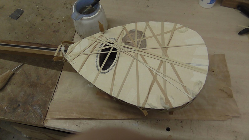

Ἐπίσης σχεδίασα καί τό καράβολο :
Καί μία γενική ἄποψη τοῦ ὀργάνου μέχρι τώρα . Τό καπάκι φυσικά δέν εἶναι κολλημένο .
Γιά ἄλλη μιά φορά εὐχαριστῶ ὅλα τά παιδιά πού μέ βοηθοῦν !!!
Συνεχίζεται.......

Αποστολή από: ΖΑΡΚΑΔΑΣ ΚΩΣΤΑΣ στις Απριλίου 02, 2020, 09:54:30 μμ
Φίλε Στέλιο καλημέρα ,
Ναί , διορθώθηκαν ὅλα , δέν χρειάστηκε νά σοῦ στείλω e-mail . Εὐχαριστῶ γιά ὅλα !!!
γνωμη μου ειναι οτι ενα τοσο σημαντικο τμημα του οργανου, δεν σηκωνει τοσες  πατεντες
Στη θεση σου θα το εκανα απο την αρχη
Μη με παρεξηγεις με αγαπη στο δεν αξιζει τοσος κοπος για να σου κατσει η στραβη.Και θα κατσει νασαι σιγουρος με τετοια ενωση
Αποστολή από: George45 στις Απριλίου 03, 2020, 12:14:25 πμ
Κωστα συμφωνο μαζι σου και οτι στο σημειο αυτο βαζοντας σφηνα ισως εμεινε κενο στο τακο.προτιμο να ειναι λιγο παραγωνο το σκαφος παρα  να μου ξεκολησει ο τακος.αλλα μην ξεχναμε ολοι μας οτι  μονο απο τα λαθη μας μαθαινουμε .ΜΠΡΑΒΟ  ΛΑΜΠΡΟ συνεχισε οπως νομιζεις και αν κατι δεν παει καλα δεν πειραζει ετσι θα γινουμε ολοι καλυτεροι μαζι σου νασαι καλα !!!!!
Αποστολή από: Λάμπρος Σταυρίδης στις Απριλίου 03, 2020, 06:32:49 πμ
Κώστα καί Γιῶργο , εὐχαριστῶ γιά τίς ἀπαντήσεις σας καί γιά τήν ἀνησυχία πού ἐκφράζετε . Αὐτό μέ βάζει καί μένα σέ σκέψεις . Ὅπως καί νά τό κάνουμε , ἡ διόρθωση δέν μπορεῖ νά εἶναι καλύτερη ἀπό τό νά κάνουμε κάτι ἀπ' τήν ἀρχή σωστό .
Ὅμως , προσπάθησα , καί νομίζω τό κατάφερα , νά γεμίσω τό διάκενο πού δημιούργησα ξεκολλῶντας λίγο τίς δοῦγες ἀπ' τόν τάκο , πού αὐτό τό διάκενο εἶχε , ἀς ποῦμε , τριγωνικό σχῆμα , μέ σφῆνες τοῦ ἰδίου σχήματος , ὥστε νά μή μείνη καθόλου κενός χῶρος . Καί μέ τήν ψαρόκολλα πού κολλήθηκαν , νομίζω πώς ἔγιναν ὅλα ἕνα σῶμα .
Ἡ ἀλήθεια εἶναι Κώστα , πώς ἀμφιταλαντεύτηκα πού μοῦ εἶπες νά τό κάνω ἀπ' τήν ἀρχή , γιατί μέ τόση ἐμπειρία πού ἔχεις , οἱ προβλέψεις σου εἶναι μἆλλον εὔστοχες . Ὅμως , τό πρῶτο μου αὐτό μπουζούκι , θά ἤθελα νά τό τελειώσω , πές ἔτσι σάν μάθημα , καί , χωρίς ἐπαναλαμβάνω νά σ' ἀμφισβητῶ , λέω νά τό προχωρήσω κι ὅτι γίνει . Ἄν στό τέλος πάει κάτι στραβά λόγω αὐτῶν τῶν ἀστοχιῶν , ἔ , θά πῶ , τό πάθημα μάθημα . Ἐλπίζω , μέ τή βοήθειά σας , κάτι νά καταφέρω .
Αποστολή από: ΖΑΡΚΑΔΑΣ ΚΩΣΤΑΣ στις Απριλίου 03, 2020, 12:31:15 μμ
εγω ισως και λογο ψυχαναγκασμου αν θες δεν θα μπορουσα να το προχωρησω.Εχω κανει κι εγω χοντρα λαθη.........αλλα τα εβγαλα στην απ εξω.
Ειναι κριμα να κουρτισεις και να σου ερθει εμπρος ολο μαζι.Το ασχημο ειναι οτι δεν θα γινει αμεσα αυτο.Θα σε αφησει λιγο   να καψουρευτεις και να επαναπαυθεις. Κι ενα ωραιο πρωινο........
Νιπτω  τας χείρας μου ..........σχολαστικα ε;

Αποστολή από: oscar στις Απριλίου 03, 2020, 06:49:09 μμ
Λαμπρο, όταν είδα την επέμβαση που έκανες στην περιοχή του τακου, τρόμαξα...
Γνώμη μου είναι πως δεν έπρεπε να πειραξεις το πιο θεμελιώδες σημείο του οργανου, θα προτιμούσα να  ολοκληρωσεις το όργανο όπως ηταν, και ας ηταν στραβό, ή να διορθωνες απο την έξω πλευρα.

Λάμπρο δεν τίθεται λόγος ανησυχίας, αλλά το τι είναι σωστό, το τι είναι αποδεκτό και το τι είναι λάθος.
Και κατά την ταπεινή μου γνώμη, η επέμβαση που έγινε στον τάκο είναι λάθος.
Το όργανο θα ολοκληρωθεί και μπορεί ποτέ να μην πάθει τίποτα.
Αυτό όμως δεν σημαίνει ότι η συγκεκριμένη επέμβαση ήταν σωστή.
Αν υποθέσουμε ότι ο τάκος ήταν μέρος εμφανές σε ένα τελειωμένο όργανο, θα ήταν αποδεκτή μια τέτοια επέμβαση και εικόνα?
Σε καμία περίπτωση.
Για μένα μια καλή κατασκευή πρέπει να είναι το ίδιο καλοφτιαγμένη, όμορφη και φροντισμένη μέσα-έξω.
Όλα αυτά λοιπόν τα γράφω για να σου πω πως, βοήθεια δεν είναι μόνο το να μας απαντήσει κάποιος..... π.χ.  τόσα χιλιοστά το καπάκι, τόσο ύψος ο καβαλάρης ή ταστιέρα, τόσο μήκος ελεύθερης χορδής.......
Βοήθεια είναι και η υπόδειξη των λαθών, η οποία πιστεύω πως είναι και η καλύτερη μορφή βοήθειας.
Κάποιες φορές δείχνεις να προσπερνάς αυτές τις μορφές βοήθειας.
Μη με παρεξηγείς, να βοηθήσω προσπαθώ.

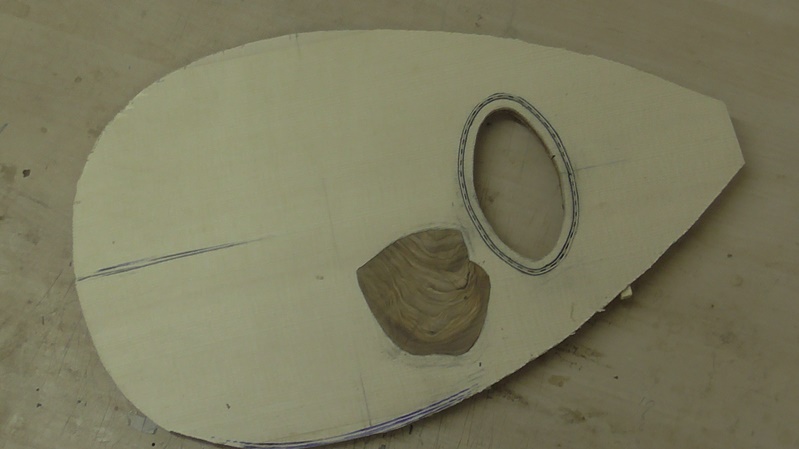

Αποστολή από: Λάμπρος Σταυρίδης στις Απριλίου 09, 2020, 03:38:12 μμ
Φίλοι καλησπέρα ,

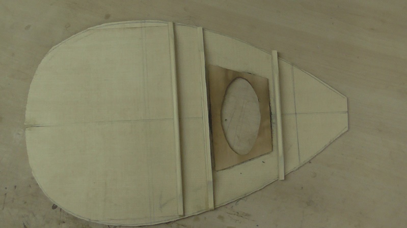

Αὐτές τίς μέρες ἀσχολήθηκα μέ τό καπάκι . Εἶναι μονοκόματο μέ δύο στενές τσόντες ( 1 - 1,5 ἑκ. ) δεξιά - ἀριστερά , καλῆς ποιότητας ἔλατο μέ χρυσαλίδα . Βγῆκε τελικό πάχος 2,5 χιλ. Ἡ ροζέτα εἶναι αὐγοειδής μέ διαστάσεις 8,5 ἐπί 5,5 ἑκ. περίπου . Γύρω γύρω τοποθέτησα ἀφοῦ ἔσκαψα διακοσμητικό κορδονάκι πάχους 3 χιλ. , πού γιά νά πῶ τήν ἀλήθεια , δέν μοῦ πολυάρεσε . Γιά πεναριά ἔβαλα πάλι μετά ἀπό σκάψιμο ( χωνευτά ) μιά φέτα ἀπό κλωνάρι ἐλιᾶς πού τήν λέπτυνα στό drum sander ἕως 1 χιλ. Δυστυχῶς δέν εἶχα πιό μεγάλο κομμάτι :
Τά καμάρια , σύμφωνα μέ τίς ὁδηγίες τοῦ Μάνου , ἀπό πίσω ἔχουν διαστάσεις : ὕψος 14 χιλ. καί πάχος 6 χιλ. Ἀποστάσεις : ἀπ' τόν καβαλλάρη αὐτό τῆς φωνῆς 3 ἑκ. καί ἄλλο τόσο τό πρός τήν ὀπή ἀπ' τό πρῶτο . Τό καμάρι πού θά βρίσκεται κάτω ἀπ' τήν ταστιέρα , ἀπέχει περίπου 2 ἑκ. ἀπ' τό χεῖλος τῆς ἠχητικῆς ὀπῆς . Πρίν κόψω τήν ἠχητική ὀπή κόλλησα ἀπὀ πίσω ἕνα κομμάτι ἔλατο .
Πρίν κολλήσω τά καμάρια στό καπάκι , τά ἔκανα μέ μικρή καμπούρα στή μεριά πού θά κολλοῦσαν , γιατί φάγωσα καί τά χείλη τοῦ σκάφους ὥστε τό καπάκι νά ἔχη μιά ἐλαφριά καμπυλότητα κατά πλάτος .
Τώρα θέλω νά ρωτήσω : Οἰ ἐγκοπές φάρδους 6 χιλ. πού θ' ἀνοίξω στά ξυλάκια ( δέν ξερω πῶς τά λένε ) πού ἔχω κολλήσει στό ἐπάνω μέσα μέρος τῶν φαρδιῶν δουγῶν , ὅπου θά " φωλιάσουν " οἱ ἄκρες τῶν καμαριῶν , θά πρέπει νά εἶναι σάν ἀνάποδα " Π " , δηλαδή νά βρίσκη τό καμάρι ποῦ νά πατήση ὅταν τοποθετηθῆ τό καπάκι στή θέση του , ἤ μπορεῖ νά εἶναι αὐτές οἱ ἐγκοπές διαμπερεῖς , δηλαδή νά διακόπτεται ἡ συνέχεια αὐτῶν τῶν ξυλακίων ;

Αποστολή από: georgalasg στις Απριλίου 09, 2020, 03:51:00 μμ
Ετσι το κανω εγω. Προσπαθω να κουμπωσουν και να μην υπαρχει κενο απο κατω
Δε ξερω αν ειναι προβλημα το μονοκομματο καπακι ή πλεονεκτημα. Δε συνηθιζεται παντως. Ισως να μην βρισκουμε ευκολα βεβαια...(https://uploads.tapatalk-cdn.com/20200409/6dc4973d33360eeb79de9ad6bf87fba9.jpg)

Αποστολή από: Λάμπρος Σταυρίδης στις Απριλίου 10, 2020, 06:57:37 πμ
Φίλε Γιῶργο καλημέρα κι εὐχαριστῶ γιά τήν ἀπάντηση καί ὁδηγία .
Τό μονοκόματο καπάκι τό ἔβαλα , ἄν καί εἶχα τό ζευγάρι του , πιό πολύ ἐπειδή δέν ἔχουν τά δύο καπάκια φαρδιά καί στενά νερά ἀλλά μόνο στενά , καί θεώρησα ὅτι , δέν θά πετύχω τίποτε παραπάνω , ἄν θά ἔνωνα δύο καπάκια μέ στενά νερά , ἀφοῦ μποροῦσα νά πετύχω τό ἴδιο καί μέ ἕνα . Ἴσως ἡ ἔνωση τῶν δύο , λέω μέ τό μυαλό μου , εἶναι ἕνα ἀναγκαῖο κακό , λόγω τοῦ φάρδους πού ἔχουν τά περισσότερα ὄργανα , καί πού δέν βρίσκονται τόσο φαρδιά καπάκια . Δεδομένου ἐπίσης ὅτι , ὁ ἀρχικός σχεδιασμός τοῦ σκάφους ἦταν 2 ἑκ. στενώτερο , θά ἔφθανε ἀκριβῶς καί τό ἕνα καπάκι . Ἀσχέτως τώρα ὅτι μοῦ ἔγινε φαρδύτερο καί ἀναγκάστηκα νά βάλω τσόντες .
Μπορεῖ νά κάνω καί λάθος στό σκεπτικό μου , κι ἄν εἶναι ἔτσι , διορθῶστε με .

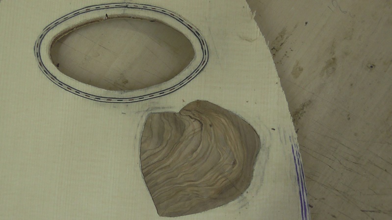

Σήμερα τό πρωἱ κόλλησα καί τό καπάκι καί εἶμαι ἀρκετά ἱκανοποιημένος ἀπ' τό πῶς ἐφαρμόστηκε :
Καί ὁ ἦχος πού παράγεται ἀπ' τό ἐλαφρύ χτύπημα τοῦ καπακιοῦ μέ τό χέρι , παρ' ὅλα τά λάστιχα , εἶναι ἀρκετά δυνατός . Πρίν κολλήσω τό καπάκι καί ἔχοντας κολλήσει τά καμάρια σ' αὐτό , ἡ συχνότητα πού ἐξέπεμπε χτυπῶντας το ἦταν 109 περίπου hertz .

Σήμερα τό πρωἱ κόλλησα καί τό καπάκι ...
Αμάν βρε Λάμπρο, δεν σε προλαβαίνουμε... δεν ξέρω αν έχει νόημα τώρα (αφού κολλήθηκε το καπάκι) πάντως να πω αυτά που σκέφτηκα:
καταρχάς κάτι δεν κατάλαβα εδώ

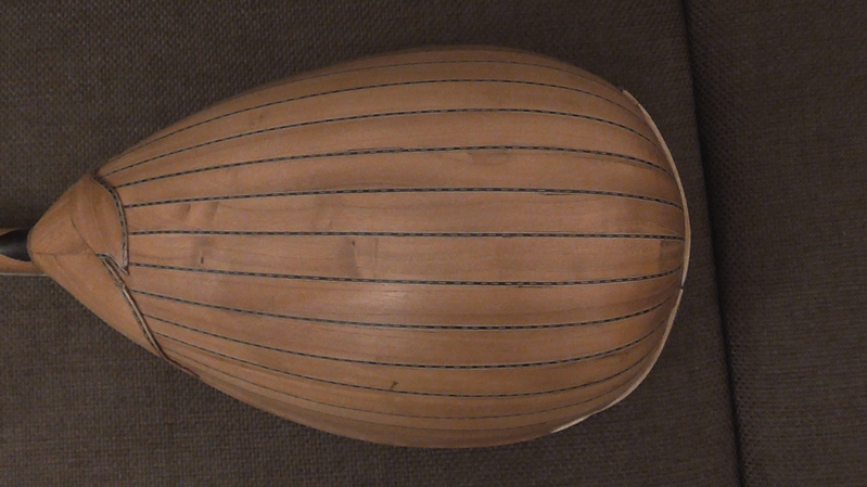

την "καμπυλότητα κατά πλάτος" του καπακιού πως την επιτυγχάνεις ? παραπάνω γράφεις "μικρή καμπούρα στη μεριά που θα κολλούσαν", δηλαδή μόνο στις άκρες ? δεν έκανες όλο το καμάρι καμπύλο ? δεν κατάλαβα, ρωτάω.
για τις φωλιές των καμαριών, όπως λέει ο Γιώργος. Πιθανόν να θέλει πολλές φορές να "προβάρεις" την επαφή μέχρι να κάτσει καλά, αν τα σκάβεις με το χέρι όπως εγώ (πάω λίγο λίγο το βάθος της εγκοπής μέχρι να "φιλήσουν" καπάκι και σκάφος καλά, με σφιχτά τα καμάρια, όχι πολύ σφιχτά αλλά με μια χαρακτηριστική "αντίσταση" στην αρχή μέχρι να βρεις τη θέση που κουμπώνουν όλα ταυτόχρονα).
τώρα εδώ θα σε μαλώσω κι εγώ. Για το θέμα του τάκου, αφενός είπα "όσα ξέρει ο νοικοκύρης δεν τα ξέρει ο κόσμος όλος" και αφετέρου - έτσι είναι η εμπειρία (όπως λένε, "η εμπειρία είναι μια χτένα που αποκτάς όταν είσαι πια φαλακρός"   ;D )
Είναι πολύ δύσκολο να σκάψεις τόσο στενό κανάλι χωρίς οδηγό και ακόμα πιο δύσκολο να πετύχεις τέτοια ακρίβεια σε έλατο - κι όχι σκληρό ξύλο. Μερικοί μπορούν, εγώ όχι. Γι αυτό προτιμώ να κάνω πιο φαρδειές ροζέτες, το μεγαλύτερο φάρδος δίνει περιθώριο για διορθώσεις. Ακόμα κι έτσι όμως, χρησιμοποιώ κάποιον οδηγό για να βγει σωστή η έλλειψη, είναι λίγο "άτιμο" σχήμα γιατί όταν τη δουλεύεις δεν έχεις "αναφορά" όπως με την ακτίνα του κύκλου.
Για την επόμενη φορά, δες μερικές φωτογραφίες από αυτό που σου λέω - με "οδηγό". Η εσωτερική έλλειψη μπορεί να αφαιρεθεί (είναι στερωμένη με βίδες) για να βγει η ροζέτα ή για όποιον άλλο λόγο. Για να μην κολλήσουν τα ενθέματα στον πάτο βάζεις μεμβράνη (εγώ έβαλα ριζόχαρτο το οποίο δεν με πειράζει να κολλήσει)
εδώ μια παλιά συζήτηση στο φόρουμ σχετική με την χάραξη της έλλειψης
http://www.luthier.gr/index.php?topic=373.msg4070#msg4070 (http://www.luthier.gr/index.php?topic=373.msg4070#msg4070)
κι εδώ δυο σελίδες με "οδηγίες" για τη χάραξη με πινέζες (βελόνες/καρφιά), κλωστή και μολύβι
https://www.decobook.gr/symvoules/pos-xarassetai-mia-elleipsi-pano-se-gypsosanida (https://www.decobook.gr/symvoules/pos-xarassetai-mia-elleipsi-pano-se-gypsosanida)
http://photodentro.edu.gr/photodentro/GSP_eleipsi_pidx0030613/GSP_eleipsi_odigies_kathigiti.pdf (http://photodentro.edu.gr/photodentro/GSP_eleipsi_pidx0030613/GSP_eleipsi_odigies_kathigiti.pdf)

Αποστολή από: Λάμπρος Σταυρίδης στις Απριλίου 10, 2020, 03:14:00 μμ
Ἀγαπητέ φίλε Μάνο ,
Ἄς ἀρχίσω ἀπ' τό τέλος....Πραγματικά ἐνθουσιάστηκα ἀπ' τόν τρόπο μέ τόν ὁποῖο χαράζουμε τήν ἔλλειψη , δέν τόν ἤξερα , καί σ' εὐχαριστῶ πολύ !!! Τώρα πρέπει νά βάλης τό μυαλό σου νά δουλέψη , πῶς θά ἐφαρμόσουμε τήν ἔλλειψη στό καπάκι μέ τό dremel !!! ἤ νά βάλουμε τό Στέργιο γι' αὐτή τή δουλειά ; Μήπως τό βρῆκε δηλαδή καί δέν τό μαρτυράει ;
Τήν ἔλλειψη λοιπόν αὐτή στό καπάκι , τήν ἔγραψα ( κανονικά τήν διέγραψα - διαγράφω περιφέρεια κύκλου κ.λ.π. ) μέ τό χέρι , πρῶτα τό ἕνα τεταρτημόριο ὅπως μ' ἄρεσε καί μετά τ' ἄλλα σέ σύγκριση μέ τό πρῶτο καί βγῆκε πολύ καλό , συμμετρικό . Ἀφοῦ ἄφησα γύρω - γύρω ἀπ' τό περίγραμμα τῆς ὀπῆς 4 χιλ. , σχεδίασα μέ παράλληλες γραμμές πρός αὐτό τήν " λωρίδα " πού θά ἔσκαβα . Τό σκάψιμο τό ἔκανα μέ τόν ταχυτροχό τύπου dremel ( parkside ) καί ἐκείνη τή βάση πού ἔχει ὁ Δημήτρης στή θέρμη ἀπό πλεξιγκλάς , καί μέ κοπτάκι ἀπ' τόν ἴδιο , καί σέ βεβαιώνω , χωρίς ὁδηγό , ἄν τό πᾶς πού σιγά - σιγά , ἀκόμη καί στό ἔλατο , τό κόψιμο γίνεται πολύ ἴσιο . Ἄν σέ κάποιο σημεῖο γίνη λίγο στραβό , τό διορθώνεις μέ λίγο γυαλόχαρτο κρατῶντας τό κάθετα , ὅπως ἔκανες , ἄν θυμᾶσαι μέ τό φελλό . Αὐτό πού δέν μ' ἄρεσε ἦταν τά χρώματα τοῦ κορδονακίου πού ἔφτιαξα , ἄν καί ἔκανα ἀρκετές δοκιμές , μέ διαφόρους συνδυασμούς παχῶν καπλαμάδων καί θέσεων αὐτῶν . Ἐπίσης , τό κανάλι μοῦ ἔγινε πολύ στενό καί ἴσα ἴσα χώρεσε τό κορδόνι , καί δέν ξέρω ἄν ἔγινε σ' ὅλο τό μῆκος σωστό....
Γιά τήν καμπυλότητα τῶν καμαριῶν , ναί , ἔκανα ὅλο τό καμάρι καμπύλο στήν πλευρά πού θά κολλοῦσε στό καπάκι , καί πραγματικά , μπορεῖ τυχαῖα , ἡ καμπύλη καπακιοῦ καί χειλέων σκάφους , ἔγινε ἡ ἴδια !!!
Ὅσον ἀφορᾶ τίς " φωλιές " τῶν καμαριῶν , ἐκεῖ φοβᾶμαι πώς δέν τά κατάφερα τόσο καλά νά πατοῦν τά καμάρια . Ἀλήθεια , τί ἐπίπτωση μπορεῖ νά ἔχη στόν ἦχο ὅταν τά καμάρια δέν πατοῦν στήν " φωλιά " ;
Ἐπίσης , πές μου τή γνώμη σου γιά τό πῶς ἔκανα τό καπάκι , ὄχι δηλαδή δίδυμο .
Εὐχαριστῶ ἐκ τῶν προτέρων , καλό Σαββατοκύριακο !!!
Πάντως ἔχω φάει μάλωμα αὐτές τίς μέρες , μέ τἠν ψυχάρα μου !!! Ἄς εἶναι , γιά τό καλό μου εἶναι !!!

Αποστολή από: Μάνος Τουρπάλης στις Απριλίου 11, 2020, 09:49:05 μμ
υπάρχει οδηγός για ελλείψεις αλλά είναι πολύπλοκη κατασκευή (φαντάσου έναν οδηγό σε σχήμα σταυρού που κινείται μέσα σε ένα κύκλο, καθώς διαγράφεις κυκλικές κινήσεις με το ρούτερ, αυτό κινείται μόνο για όσο του επιτρέπουν οι άξονες του "σταυρού" και για συγκεκριμένο μήκος - όσο οι άξονες της έλλειψης που θες να φτιάξεις. Ρυθμίζεται για διαφορετικές ελλείψεις, αλλά έχει περιορισμούς - δεν μπορείς με το ίδιο να κάνεις όοοοοολα τα μεγέθη. Μια εικόνα χίλιες λέξεις, αλλά δεν έχω καλό ιντερνετ να ψάξω, από Δευτέρα θα δώσω λινκ εκτός αν το βρεις εσύ ή άλλος).
Εγώ χλωμό το βλέπω να κάτσω να φτιάξω τέτοιο πράγμα, ο Στέργιος πάλι θα το ευχαριστηθεί νομίζω  ;D

Αποστολή από: Stergios_lutherie στις Απριλίου 12, 2020, 12:46:48 πμ
...δεν μπορείς με το ίδιο να κάνεις όοοοοολα τα μεγέθη.
...ο Στέργιος πάλι θα το ευχαριστηθεί νομίζω  ;D
Παιδιά σοβαρευτείτε  ;D
Δε γινεται αυτό (δηλαδή εγώ δεν μπορώ) σε τόσο μικρό μέγεθος!

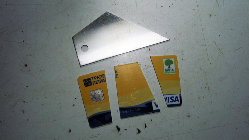

Πολύ ευχαρίστως να σας πω τι κάνω: Σχεδίασα μια έλλειψη στο χαρτί (το έκανα ψηφιακά αλλά γίνεται και με το χέρι), κόλλησα το χαρτί σε MDF, άδειασα προσεκτικά την τρύπα και βγήκε ένα πατρόν για το ρούτερ. Εντάξει θέλει λίγο προσοχή με τους υπολογισμούς για τον οδηγό του ρούτερ σε συνδυασμό με το μαχαίρι που θα κόψει -αλλά είναι βατό.
απλα πραγματα.....ετσι κανω κι εγω

Αποστολή από: Γιώργος Κατσίγιαννης στις Απριλίου 12, 2020, 03:21:41 μμ
Γεια σας παιδια.
Εδω δίνω μια ιδέα για τον ελλειπτικό κύκλο, ένα πατρόν δλδ που θα κάνει την κατασκευή του εύκολη και πολύ συμμετρική!
Αυτό το σχεδίασα να χρησιμοποιηθεί με ρούτερ που απο κάτω θα παίρνει το δακτύλιο (προσάρτημα).
Τώρα πρέπει να μετρηθούν όλες οι επιθυμητές διαστάσεις και να γίνει το πατρόν ανάλογα με το ρούτερ και την επιθυμία του κάθε ενδιαφερόμενου.
π.χ. εγώ έχω το τάδε ρουτερ που ο δακτύλιος εχει τάδε ύψος, άρα θέλω πλεξιγκλάς τάδε χιλιοστά.
Επίσης το πλάτος του δακτυλίου είναι τάδε, άρα πρέπει το λούκι, το κενό, πρέπει να είναι τάδε χιλιοστά κ.ο.κ
Ελπίζω να τα έγραψα κατανοητά και να βοηθήσει .....Εδώ είμαστε πάλι για απορίες και διορθώσεις !!!
υ.γ  Το σχέδιο που ανέβασα, δεν είναι ακριβές σε διαστάσεις κτλ. απλά την ιδέα σχεδίασα στο πόδι που λέμε....
 Θα πρεπει να σχεδιαστεί εκ νέου !!!
Αποστολή από: Γιώργος Κατσίγιαννης στις Απριλίου 12, 2020, 04:14:07 μμ
Ανεβάζω ένα παράδειγμα πως τοποθετούμε το πατρόν στο καπάκι.....ΠΡΟΣΟΧΗ στο Α και στο Β !!!

Αποστολή από: Μάνος Τουρπάλης στις Απριλίου 13, 2020, 11:16:46 πμ
παιχνίδι για όποιον ενδιαφέρεται: online σχεδιασμός έλλειψης με δυνατότητα εκτύπωσης
https://www.desmos.com/calculator/3muk2flz5s (https://www.desmos.com/calculator/3muk2flz5s)
Αποστολή από: Γιωργος π στις Απριλίου 13, 2020, 02:23:24 μμ
Μάνο σε τι χαρτι εκτυπώνει;;
Αποστολή από: Μάνος Τουρπάλης στις Απριλίου 13, 2020, 03:37:09 μμ
χμμ αυτό εννοώ "παιχνίδι", πρέπει να παίξεις λίγο με τα μεγέθη για να το βρεις. Εκτυπώνει σε ό,τι χαρτί θες (δήλωσε στον printer σου να σου εκτυπώσει pdf και κάνε τη δουλειά μέσα από το browser). Τα νούμερα που δίνει ΔΕΝ είναι χιλιοστά αλλά μεταβλητές στην εξίσωση παραπάνω, οπότε ο πιο γρήγορος τρόπος είναι δοκιμή-και-λάθος.
Με δυο τρεις προαπάθειες πάντως αρχίζεις να έχεις αποτέλεσμα, εδώ ένα pdf Α4 που έκανα με τον τρόπο που είπα παραπάνω

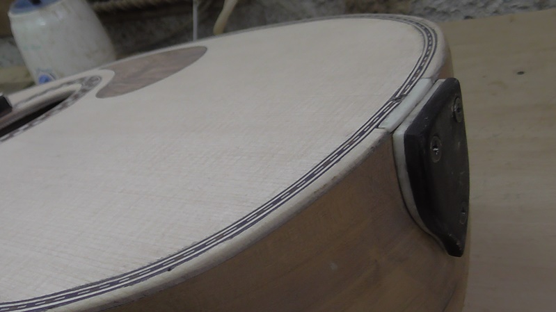

Αποστολή από: Λάμπρος Σταυρίδης στις Απριλίου 28, 2020, 10:19:31 μμ
Φίλοι καλησπέρα ,

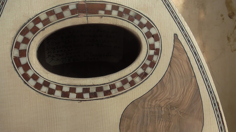

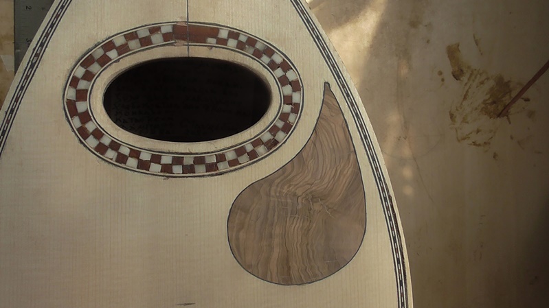

Μετά ἀπό ἀρκετές μέρες παιδεμάρας ( ἅμα δέν ξέρεις κάτι!!!....) μέ τήν ροζέτα τῆς ἠχητικῆς ὀπῆς πού δέν γινόταν μέ τίποτα (ἔτσι ὅπως προσπαθοῦσα ) καί ἀφοῦ χάλασα καί ἕνα καπάκι καί τό ἀντικατέστησα , εὐτυχῶς παρουσίασε ὁ Στέργιος ἕνα τρόπο κατασκευῆς ροζέτας , τόν ὁποῖο ἀκολούθησα ἀφοῦ εἶχα κολλήσει καί τό δεύτερο καπάκι μέ μιά ροζέττα πού δέν μέ ἱκανοποιοῦσε . Ἔτσι , μέ κολλημένο τό καπάκι , καί ἀφοῦ σταθεροποίησα τό ὄργανο , χάλασα τήν ἤδη φτιαγμένη ροζέττα καί , ἀκολουθῶντας τήν μέθοδο τοῦ Στέργιου , ἔκανα τήν παρακάτω ψηφιδωτή ροζέτα , πού δέν εἶναι καί ὅτι καλύτερο :
Εἶναι καμωμένη ἀπό ψηφίδες , κατά κανόνα τετράγωνες , οἱ μέν λευκές ἀπό κόκκαλο , οἱ δέ κόκκινες ἀπό καπλαμᾶ παντούκ 2 χιλ. , ὁ ὁποῖος καπλαμᾶς μέ παίδεψε λίγο γιατί μέ τό παραμικρό θρυματιζότανε . Ἔτσι συμπεριφέρεται αὐτό τό ξῦλο ;
Ἐπίσης , στό νέο καπάκι ἔδωσα καί ἄλλο σχῆμα στήν πεναριά , νομίζω καλύτερο ἀπ' τῆς πρώτης , πού ἦταν σάν κουτσουλιά .
Ἐπίσης ἔσκαψα αὐλάκι στό γύρω γύρω τοῦ καπακιοῦ μέ τόν ταχυτροχό πού μετατρέπεται σέ φρέζα μέ τό ἐξάρτημα μέ τό ὁποῖο δουλεύει ὄρθιο καί μέ ἕνα ξύλινο ψευτοοδηγό , καί τοποθέτησα στό αὐλάκι διακοσμητικό κορδονάκι πού εἶχα προκατασκευάσει . Εἶναι τό ἴδιο πού ἔβαλα ἀνάμεσα στίς δοῦγες , ἀλλά σ' αὐτό τοῦ καπακιοῦ κόλλησα ἀπ' τίς ἔξω μεριές ἀπό ἕνα μαῦρο καπλαμᾶ , γιά νά κάνη ἀντίθεση μέ τό λευκό καπάκι . Τό κορδόνι αὐτό ἔχει φάρδος 5 χιλ.
Ἀκολούθως ἔτριψα ὅλο τό ὄργανο , ἀφοῦ κόλλησα μέ logo κομμάτια διακοσμητικοῦ κορδονιοῦ στά ὅρια τῆς κολλάντζας καί τῆς γραβατάρας :
Συνεχίζεται.........

Αποστολή από: georgalasg στις Απριλίου 28, 2020, 10:50:12 μμ
Πολυ καλυτερο το αποτελεσμα νομιζω.
Δε ξερω τι κανουν οι υπολοιποι αλλα νομιζω οτι δεν ειναι τοσο καλο εξωτερικα να μενει το ελατο. Ισως ειναι καλυτερα για το φιλετο να μην ανοιγεται καναλακι αλλα να αφαιρειται ολο το ξυλο μεχρι εξω. Και μετα αν θελετε ασπρο εξωτερικα (εγω το προτιμω) να βαζετε καποιο λευκο ξυλο αλλα οχι ελατο. Πχ κελεμπεκι. Αυτο γιατι το ελατο ειναι πολυ μαλακο και μπορει να χτυπηθει ευκολα.
Για τα φιλετα δε σκαβω βαθια. Αφηνω καπακι. Για το εξωτερικο αφαιρώ ολο το καπακι. Βεβαια πρεπει να ειναι λεπτο το φιλετο για να μην βγω εκτος πλαιναριων
(https://uploads.tapatalk-cdn.com/20200428/b9094f1e13e80f2602f648e363a5d55e.jpg)(https://uploads.tapatalk-cdn.com/20200428/8d70851ab3d630f5bf18d452798aee48.jpg)(https://uploads.tapatalk-cdn.com/20200428/af0c0ded06cedc478f4548182e3c6b31.jpg)(https://uploads.tapatalk-cdn.com/20200428/8a07fc27f906298a7c0a52b8abb4e0c4.jpg)

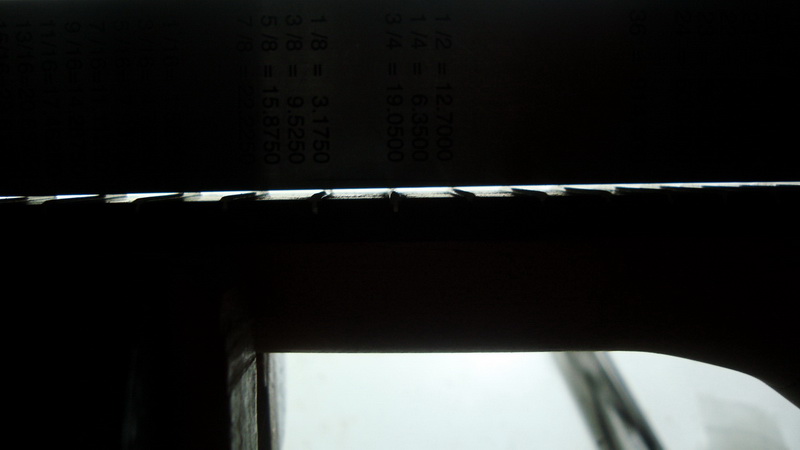

Στή συνέχεια ἀσχολήθηκα μέ τήν ταστιέρα . Εἶχα ἀπό παλιά μία φέτα ἔβενο καλό , πολύ μαῦρο , μέ κατάλληλες διαστάσεις γιά τήν περίπτωση καί 10 χιλ. πάχος , πού τό λέπτυνα στά 8 . Θέλοντας νά κολλήσω σειρίτι στίς πλευρές της γιά νά φαίνεται μόνο οἱ κορῶνες τῶν τάστων , τήν ἔκανα λίγο στενώτερη ( πάνω ἀντί 25 χιλ. - 22 χιλ. , καί κάτω ἀντί 32 χιλ. - 29 χιλ. ) , καί ἀφοῦ ὑπολόγισα τίς ἀποστάσεις τῶν τάστων , χάραξα σχισμές γιά τάστα μέ τό εἰδικό πριόνι γιά πρώτη φορά ὄχι χωρίς δυσκολία καί μέ μικρά λάθη πού εὐτυχῶς διόρθωσα κατασκευάζοντας ( ἐκ τῶν ὑστέρων ) ὁδηγό . Πρίν δοκίμασα σέ ἄχρηστο ξῦλο τήν χαρακιά καί τοποθέτησα κομμάτι τάστου πού σφηνώθηκε ἱκανοποιητικά .
Γιά σειρίτι δεξιά καί ἀριστερά τῆς ταστιέρας , ἔκοψα φέτες ἀπό κόκκαλο πού διαμόρφωσα μέ τόν ταινιολειαντῆρα σέ βέργες ἀναλόγου φάρδους καί πάχους καί τίς κόλλησα τή μιά δίπλα στήν ἄλλη δημιουργῶντας αὐτό τό σειρίτι . Πρίν ἀπὀ αὐτό ὅμως , καί μετά τό χάραγμα τῆς ταστιέρας , κόλλησα ἀπό κάτω της 3 καπλαμάδες : μαῦρο - λευκό - κόκκινο ( πντούκ ) , ὥστε ὅταν ἡ ταστιέρα κολλήσει στό μάνικο , αὐτοί οἱ καπλαμάδες νά δείχνουν σάν γραμμές μεταξύ μάνικου καί ταστιέρας . Αὐτό τό συνηθίζω πάντα . Καθώς λοιπόν οἱ καπλαμάδες ἦταν φαρδύτεροι ἀπ' τήν ταστιέρα , τά κοκκαλλάκια πάτησαν πάνω σ' αὐτούς . Ἡ κόλλησή τους ἔγινε μέ ψαρόκολλα μέ ἁπλῆ τοποθέτηση χωρίς σφίξιμο :
Καί μιά φωτογραφία πῶς θά εἶναι τοποθετημένη ἡ ταστιέρα στό ὄργανο . Φυσικά ἀκόμη δέ εἶχε γίνει ἐπεξεργασία - τρίψιμο τῶν κοκκαλακίων γιά νά ἔρθουν πρόσωπο μέ τή ταστιέρα , καθώς καί τρίψιμο τοῦ δεξιοῦ καί ἀριστεροῦ μέρους της , ὥστε νά ἔρθη στό τελικό φάρδος - πάνω 25 χιλ. καί κάτω 32 χιλ. Αὐτό ἔγινε σήμερα τό ἀπόγευμα , ὁπότε καί τήν κόλλησα μέ τήν μέθοδο τῶν τριῶν καρφακίων . Τώρα εἶναι σφιγμένη .
Συνεχίζεται........

Λάμπρο το πάχος της ταστιέρας με τους καπλαμάδες πόσο θα είναι ? 9,5 ?
Αποστολή από: Λάμπρος Σταυρίδης στις Απριλίου 29, 2020, 11:06:45 πμ
Φίλε Μάνο , τό πάχος τῆς ταστιέρας μέ τούς καπλαμάδες εἶναι γύρω στό 1 ἑκ. + 2,5 ἑκ. τό πάχος τοῦ μάνικου στήν ἔνωση = 3,5 ἑκ.
Ξέρω , εἶναι πολύ , μά , θές ἡ ἀνασφάλεια γιά σκεύρωμα ἀπό τήν τάση , θές τά προηγούμενα λάθη , μέ ὁδήγησαν σ' αὐτήν τήν ἐπιλογή . Ἄσε πού , μέ βολεύει τό μάνικο νά εἶναι λίγο χοντρό .
Ξέρω πώς ἐσύ δέν παραδέχεσαι ὅτι ἡ ταστιέρα ἀντιστέκεται στό σκέβρωμα , ἀλλά τή λυπήθηκα νά τήν λεπτύνω περισσότερο ἀπό 8 χιλ. , καί δέν εἶχα σκοπό στήν ἀρχή νά βάλω τόσους καπλαμάδες . Αὐτή ἦταν τῆς τελευταίας στιγμῆς ἐπιλογή .
Αποστολή από: georgalasg στις Απριλίου 29, 2020, 11:10:25 πμ
3.5 εκατοστα νομιζω ειναι παρα πολυ.
Το λεω καθαρα απο θεμα παιξιματος
Κατασκευαστικα δε μπορω να εκφερω αποψη.
 Δε θα μπορειτε να παιξετε. Θα ειναι και πολυ βαρυ το μανικο.
Εκτος και αν λεπταίνει γρηγορα και δεν γινεται αισθητο το παχος σε ολο το μηκος του
Αποστολή από: Λάμπρος Σταυρίδης στις Απριλίου 29, 2020, 02:33:56 μμ
Ναί , θά λεπταίνη ἀρκετά , δέν ξέρω ἀκόμη πόσο . Πάντως ἔχω συνηθίσει τά χοντρά μανίκια , καί με τά πολύ λεπτά τῶν μπουζουκιῶν , δυσκολεύομαι νά παίξω .

Αποστολή από: Γιώργος Κατσίγιαννης στις Απριλίου 29, 2020, 05:39:39 μμ
Κι εγώ πιστεύω ότι είναι πάρα πολύ χοντρό....Αν λεπτύνεις μετά το μάνικο, θα φαίνεται παράταιρο ....δλδ θα φαίνεται χοντρή η ταστιερα σε αναλογία με το μάνικο.
Γνώμη μου να λεπτύνεις την ταστιερα αν και εφόσον το αποφασίσεις.....εσύ έχεις τον πρώτο λόγο !!!
Αποστολή από: oscar στις Απριλίου 29, 2020, 07:23:20 μμ
+1 για οτι ειπαν οι Γιωργηδες και  ο Μάνος.
Ενα τόσο πολύ χοντρό μπράτσο θα το κανει δύσχρηστο.
Αποστολή από: sakkalis στις Απριλίου 29, 2020, 07:41:08 μμ
Λάμπρο συμφωνω και εγώ. Έχω κάνω και εγώ κάποιους τζουράδες/μπαγλαμλαδες με χοντρό μπράτσο από επιλογή και το μετάνιωσασ το τέλος. Στην μπουζουκομάνα που φτάχνω τώρα το μάνικο κανονικά βάσει της ένωσης βγαίνει χοντρό όμως θα του κάνω σκαλοπατάκι για να το λεπτύνω. το έκανα επίτηδες χοντρό για να βγεί μεγάλο το κομμάτι που σφηνώνει στον τάκο αλλά δεν θα το αφήσω όλο χοντρό γιατί θα είναι δύσχρηστο.
Αποστολή από: Λάμπρος Σταυρίδης στις Απριλίου 30, 2020, 03:14:03 μμ
Ἀγαπητοί φίλοι Γιώργηδες Μανώλη καί Δημήτρη καλησπέρα ,
Πραγματικά , τώρα πού ρασπάρισα τό μάνικο καί τοῦ ἔδωσα τό σχῆμα του , καί μένα μοῦ φάνηκε πολύ χοντρό κατά τό πάχος , ἐνῶ στό φάρδος του , ὅταν τό δεῖ κάποιος ἀπό μπροστά , εἶναι μιά χαρά . 25 χιλ. στόν ἐπάνω καβαλλάρη καί 31 χιλ στήν ἔνωση ( ἔκανα τό λάθος νά μετρήσω 32 χιλ. στό τέλος τῆς ταστιέρας , λίγο πρίν τήν ἠχητική ὀπή ) .
Γιά τό πάχος τώρα : Κατ' ἀρχήν , κόλλησα κάτω ἀπ' τήν ταστιέρα τούς 3 καπλαμάδες , ἐκτός τοῦ λόγου τῆς αἰσθητικῆς , καί ἐπειδή θά γινόταν πολύ χαμηλός ὁ καβαλλάρης , κάτω ἀπό 9 - 10 χιλ. Ἐνῶ τόν εἶχα ὑπολογίσει τότε πού ἔδωσα κλίση στό μάνικο νά γίνη γύρω στά 12 - 13 χιλ. , ὅταν κολλήθηκε τό καπάκι μέ καμπούρα κατά πλάτος καί πρίν κολλήσω τήν ταστιέρα , ἡ ρίγα σχεδόν ἐφάπτονταν στό καπάκι στή θέση τοῦ καβαλλάρη ἐνῶ ἔπρεπε ν' ἀπέχη 3 χιλ. Ἔχουμε λοιπόν μιά ταστιέρα γύρω στά 10 χιλ.
Τό μάνικο τώρα ( χωρίς ταστιέρα ) ὅταν τό κατασκεύαζα , κάτω ἀπ' τήν κόντρα τοῦ ἐβένου φάρδους 2,5 ἑκ. ( πού θά γίνη πάχος τοῦ μάνικου ) ἔβαλα διακοσμητικό κορδόνι πάχους 5 χιλ. καί ὅλα μαζί ἀνάμεσα σέ δύο φέτες μουριᾶς , ὑπολογίζοντας , μέ 7 χιλ. πάχος ταστιέρας , ὅλο μαζί νά γίνη 3,7 ἑκ. μεῖον 2 χιλ. τρίψιμο = 3,5 ἑκ. , μέ τήν προϋπόθεση νά φαγωθῆ καί λίγο στό τρίψιμο καί τό διακοσμητικό κορδόνι . Ἀλλ' αὐτό μέ τήν ταστιέρα μ' ἔβγαλε ἐκτός ὑπολογισμῶν , καί δέν μπορῶ νά λεπτύνω παραπάνω τό μάνικο , γιατί δεσμεύομαι ἀπ' τό κορδόνι . Μάλιστα κατά τό τρίψιμο - ρασπάρισμα , σ' ἕνα σημεῖο αὐτό μοῦ ξετρύπησε , φάνηκε ὁ ἔβενος ἀπό κάτω , καί εἶδα κι ἔπαθα νά τό ἀντικαταστήσω δημιουργῶντας ρηχό κανάλι .
Πάντως , τό ξαναλέω , ἐμένα τό χοντρό μάνικο δέν μοῦ εἶναι δύσχρηστο . Ξέρω βέβαια ὅτι ἐπηρεάζεται δυσμενῶς καί ὁ ἦχος ἀπό τήν πολλή μᾶζα τοῦ ξύλου , ἀλλἀ πιά δέν μπορῶ νά τό βελτιώσω . Ἄς εἴμαστε καλά γιά τό ἑπόμενο .
Αποστολή από: sakkalis στις Απριλίου 30, 2020, 03:58:24 μμ
Λάμπρο μια ιδέα αν θες να σηκώσεις το ύψος του καβαλάρη είναι η ταστιερα να μην είναι, ορθογώνιο παραλληλεπίπεδο αλλά σφήνοειδης, δηλαδή πιο ψηλή στη μεριά του καβαλάρη και πιο χαμηλή στη μεριά του κόκαλο. Αν σε ενοχλεί αυτό στην εμφάνιση μπορείς απλά να βάλεις πλαϊνά σιρίτια ισοϋψη  και να σβήσεις τη διαφορά της ταστιέρας. Εννοείται πως τα σιρίτια θα πιάνουν όλο το ύψος ή ταστιέρας στο μεγάλο και λίγο από το μανικο στην άλλη λευρα. Όσον τώρα αφορά τους καπλαμάδες εάν δεν θέλεις να σου προσθέσουν ύψος μπορείς από την κάτω μεριά ταστιέρας με το ρούτερ να κάνεις αντίστοιχο αυλάκι και να βάλεις καπλαμάδες στα πλαϊνά μονο χωρίς να πειράξεις το πάχος της ταστιέρας.

Αποστολή από: Λάμπρος Σταυρίδης στις Μαΐου 01, 2020, 01:53:52 μμ
Φίλε Δημήτρη καλημέρα ,
Πράγματι πολύ χρήσιμες ἰδέες μοῦ δίνεις , καί εὐχαριστῶ , ἀλλά δυστυχῶς δέν μπορῶ νά τίς ἐφαρμόσω στό τωρινό μπουζούκι , διότι ἔχω ἤδη περάσει καί τάστα . Τίς κρατῶ γιά ἑπομένη κατασκευή .

Αποστολή από: Λάμπρος Σταυρίδης στις Μαΐου 07, 2020, 12:59:49 μμ
Φίλοι καλημέρα ,

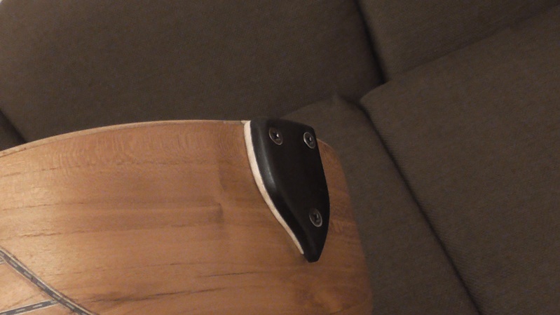

Κόλλησα τήν χαραγμένη ταστιέρα καί τοποθέτησα καί τά τάστα....
Ἐπίσης κατασκεύασα καί τόν χορδοκράτη : ἀπ' τή μεριά πού θά πατάει στήν κολάντζα ἔβαλα μιά φέτα κόκκαλο , κοῖλο στήν ἐπιφάνεια ἐπαφῆς , κι ἀπ' τήν ἔξω μεριά κόλλησα στό κόκκαλο ἕνα κομμάτι ἔβενο . Ὁ χορδοκράτης κολλήθηκε μέ ψαρόκολλα στήν κολάντζα καί βιδώθηκε σέ τρία σημεῖα μέ φρεζάτες μαῦρες βίδες :
Ἒκεῖ ὅπου ἔκανα τή μεγάλη πατάτα , ἦταν τό τρύπημα τοῦ καράβολου γιά τήν τοποθέτηση τῶν κλειδιῶν . Παρ' ὅλο πού μετροῦσα καί ξαναμετροῦσα , ἤ δέν τοποθετοῦνταν συμμετρικά στό πίσω μέρος , ἤ , ὅταν ἔβλεπες ἀπό μπροστά τό καράβολο μέ τά κλειδιά τοποθετημένα , τά ἀπέναντι μεταξύ των χερουλάκια τῶν κλειδιῶν, δέν ἀπειχαν τἤν ἴδια ἀπόσταση απ' τό ξῦλο τοῦ καράουλου . Ἔκανα ἀρκετές τρῦπες πού μετά τίς βούλωσα , μέχρι νά πετύχω αὐτό πού ἔπρεπε :
Καί καλά ἀπό πίσω , θά καλυθφοῦν ἀπό τά λαμάκια πού ἐνώνουν τά κλειδιά . Ἀπό μποστά πῶς ;
Γι' αὐτό , ἐπειδή ἔγινα εἰδικός στήν κάλυψη ἀτελειῶν καί λαθῶν , πού ὅλο τό μπουζούκι ἔτσι εἶναι , ἀναγκάστηκα νά καλύψω καί τά βουλώματα καί τῆς  μπροστινῆς πλευρᾶς μέ δύο λεπτές φέτες κοκκάλου , σάν σχέδιο καί καλά :
Ἐσεῖς , πῶς τρυπᾶτε τό καράβολο αὐτοῦ τοῦ τύπου , χωρίς αὐτά πού ἔπαθα ἐγώ ;
Μένει τό τρύπημα ἀπό πίσω πρός τά ἐμπρός στό κὀκκαλο , ἀφοῦ οἱ τρῦπες στό ξῦλο ἔχουν γίνει .
Συνεχίζεται........

Αποστολή από: Μάνος Τουρπάλης στις Μαΐου 07, 2020, 02:30:23 μμ
πώς θα πιάνουν οι χορδές ? δεν κατάλαβα
1) φροντίζουμε να μην έχουμε σχέδια συμμετρικά που επιτείνουν τα λάθη, όπως κι ο άξονας συμμετρίας  {celebrate014}
2) (σοβαρά τώρα) την έχω πάθει κι εγώ - και πολλοί άλλοι φαντάζομαι, είναι πολύ εύκολο καθώς μετράς να σε απορροφήσει η λεπτομέρεια και να χάσεις την γενική εικόνα, εκτός από το λάθος που καραδοκεί (θα με κάνει μήνυση ο Ζαρκάδας για πνευματικά δικαιώματα).
Αυτό που βλέπω εγώ είναι ότι τέτοια λάθη τα αντιμετωπίζεις πιο εύκολα μετρώντας όχι τόσο σε σχέση με τον άξονα συμμετρίας (όπου ακόμα κι αν δεν έχεις βάλει φιλέτο όπως εσύ, συνήθως τον χαράζεις με μολύβι για να μετρήσεις) - όσο σε σχέση με τις αποστάσεις από το περίγραμμα.
Οπότε χρειάζεσαι καλό - συμμετρικό περίγραμμα και διπλό μέτρημα, μια από τον άξονα και μια από το περίγραμμα, κάθε τρύπα σε σχέση με την απέναντι. Αν χρειάζεται διόρθωση την κάνω με βάση το περίγραμμα. Από τότε που το κάνω αυτό σταμάτησαν τα λάθη - ή μάλλον σταμάτησε να "τα πιάνει το μάτι", ακόμα και όταν υπάρχει φιλέτο. Εγώ δεν βάζω, αλλά πολύ συχνά κολλάω δυο καπλαμάδες συμμετρικούς κατά μήκος του άξονα.
Αυτό ας πούμε έχει λάθος στην συμμετρία (οι καπλαμάδες κολλήθηκαν εκτός άξονα) αλλά αν δεν το ξέρεις δεν το βλέπεις - τουλάχιστον όχι με την πρώτη.

Αποστολή από: Λάμπρος Σταυρίδης στις Μαΐου 07, 2020, 03:31:55 μμ
Φίλε Μάνο , καλησπέρα κι εὐχαριστῶ γιά τήν ἀπάντηση !
Ἔτσι μετροῦσα κι ἐγώ , ἀλλά φαίνεται κάτι μέ ξέφευγε .
Ὅμως , τώρα πού εἶπες τόν τρόπο , τό κατάλαβα πολύ καλά .

Καλησπέρα σας,όπως τα λέει ο Γιώργος,αν θέλω να τρυπήσω το καράολο,λύνω τα κλειδιά και παίρνω τον οδηγό που βγαίνουν οι άξονες,και βάση του κέντρου συμμετρίας που γράφει ο Μάνος,σημαδεύω και έπειτα τρυπάω.
Κύριε Λάμπρο,βίδες φρεζάτες σε μπουζούκι;σε μουσικό όργανο;μα γιατί;μήπως να έκανες κάτι για να το καλύψεις και αυτό;
Στο καράολο θα μπορούσες να έβαζες για να καλύψεις τις καβίλιες,ας πούμε ένα κομμάτι ξύλο λεπτό ή έναν καπλαμά.

Αποστολή από: Λάμπρος Σταυρίδης στις Μαΐου 08, 2020, 10:30:04 πμ
Φίλοι Γιῶργο καί Νίκο καλημέρα κι εὐχαριστῶ γιά τίς ἀπαντήσεις !!!
Ὁμολογῶ ὅτι δέν ἤξερα ὅτι ξεβιδώνουν οἱ ἄξονες !
Τό βάζω λοιπόν κι αὐτό γιά τό ἑπόμενο.....
Ὅσον ἀφορᾶ τίς βίδες , μαῦρες γιά νά μή διακρίνονται , τίς ἔβαλα ἐπειδή τούς χορδοκράτες στά μπουζούκια , τούς βιδώνουν , μέ λεπτότερες βέβαια βίδες πού καλύπτονται ἀπ' τό καπάκι . Ἐγώ γιά κάλυψη διάλεξα τό νά εἶναι μαῦρες οἱ βίδες , καί θά τίς σκουρύνω περισσότερο .

Αποστολή από: Λάμπρος Σταυρίδης στις Μαΐου 18, 2020, 10:04:19 πμ
Φίλοι καλημέρα ,
Τελείωσα καμμιά φορά μέ τό κατασκευαστικό κομμάτι , ἔτριψα , λιμάρισα τά τάστα νά μήν σκαλώνουν , τρύπησα γιά τά κλειδιά μέ τρυπάνι 6,3 ἑκ. , καί πέρασα 3 χέρια γομαλάκα καί 2 χέρια λάδι στήν ταστιέρα καί χορδοκράτη . Ἡ μουριά ἔχει πολύ ἀναδειχθεῖ . Ἄς ἐλπίσουμε ὅτι , παρ' ὅλα του τά προβλήματα , θά παίξη . Μερικές φωτογραφίες :
.....καί μερικές μέ λεπτομέρειες :
Συνεχίζεται......
Αποστολή από: Λάμπρος Σταυρίδης στις Μαΐου 18, 2020, 10:08:42 πμ
Μερικές ἀκόμα :
Συνεχίζεται μετά τά βερνίκια καί τό ἁρμάτωμα.......

Αποστολή από: sakkalis στις Μαΐου 18, 2020, 10:15:31 πμ
Μπράβο Λάμπρο. Άντε και να το ακούσουμε.
Αποστολή από: Λάμπρος Σταυρίδης στις Μαΐου 18, 2020, 10:21:54 πμ
Εὐχαριστῶ , μακάρι.....
Αποστολή από: Silvestro στις Μαΐου 18, 2020, 12:45:54 μμ
λαμπρουκο ευγε!
πολυ μου αρεσε στα κλειδια το διορθωμα-ξυλο που εβαλες.
με το καλο να κελαηδησει
Αποστολή από: Λάμπρος Σταυρίδης στις Μαΐου 18, 2020, 01:21:59 μμ
Εὐχαριστῶ Στέλιο !!!
Τό περιμένω μᾶλλον μπάσσο ( ἔτσι τό ἤθελα ) , ὅταν χτυπῶ τό καπάκι μέ τό δάχτυλο στήν περιοχή τοῦ καβαλλάρη ( μέ λυγισμένο τό δείκτη , ὅπως χτυπᾶμε μιά πορτα γιά νά μᾶς ἀνοίξουν ) βγάζει μιά συχνότητα ( στό κουρδιστήρι του κινητοῦ ) γύρω στά 28 Hertz .
Αποστολή από: Ιωσήφ Τορρένς στις Μαΐου 18, 2020, 01:27:59 μμ
Ιδιαίτερη η αισθητική του !  Στα δικά μου μάτια δείχνει χαρακτήρα ... λαϊκή ευγένεια !
Αποστολή από: Γιάννης Καραβασίλης στις Μαΐου 18, 2020, 01:53:55 μμ
Να είσαι πάντα καλά φίλε Λάμπρο να φτιάχνεις τα όργανα που αγαπάς. Συγχαρητήρια για την ολοκλήρωση και γρήγορα στο επόμενο.....

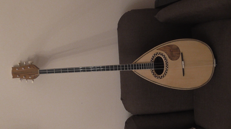

Χθές , ἀφοῦ τοποθέτησα τά κλειδιά στό καράβολο καί τά γανζάκια στόν χορδοκράτη μέ δύο ἀστοχίες πού διώρθωσα ( θ' ἀνεβάσω φωτογραφίες ) , τέντωσα τίς χορδές .
Ὁμολογῶ πώς μοῦ ἄρεσε ὁ ἦχος του , εἶναι δυνατός , γεμᾶτος , μπάσσος καί μέ διάρκεια !!! Ὅμως......
......ὅμως.....ὑπάρχουν προβλήματα στά τάστα . Ἀναμενόμενα θά μοῦ πεῖτε . Ἐσεῖς σέ κάθε κατασκευή σας  τ' ἀντιμετωπίζετε , ἀλλά γιά μένα εἶναι ἡ πρώτη φορά .
Συγκεκριμένα :
1. Στήν χορδή Re ( καντίνι ) , τό 8ο καί 9ο τάστο πού ἔπρεπε νά δίνουν τίς νότες La # καί Si , δίνουν καί τά 2 τήν νότα Si . Ἐπίσης τό 8ο τάστο ἔχει καί ἕνα τσίριγμα .
2. Στήν ἴδια χορδή στό 11ο καί 12 τάστο ( Do# καί Re ) ὑπάρχει τσίριγμα .
3. Στήν ἴδια χορδή τό 17ο καί 18ο τάστο δίνουν , ἀντί Sol καί Sol# , καί τά 2 Sol # .
4. Στήν ἴδια χορδή τό 22ο , 23ο καί 24ο τάστο , δίνουν , ἀντί Do , Do# και Re , καί τά 3 μόνο Re .
Στήν La χορδή , συμβαίνουν τά ἴδια .
Τό action στό 18ο τάστο εἶναι περίπου 2 χιλ. , ἀσύλληπτο μέγεθος γιά μένα !!!
Τί πρέπει νά κάνω ;
Εὐχαριστῶ ἐκ τῶν προτέρων .
Αποστολή από: Silvestro στις Μαΐου 25, 2020, 11:01:20 πμ
δεν εχεις κανει φρετ λεβελινγκ
αυτο που αναφερεις οτι δινουν την παραπανω νοτα σημαινει οτι η χορδη ακουμπαει στο επομενο ταστο, απο αυτο που παιζεις με το δαχτυλο, (διοτι ειναι πιο υψωμενο το επομενο ταστο απο το προηγουμενο του)
μην ανυσηχεις , χαρτοταινια δεξια αριστερα απο τα επιμαχα ταστα, τριψιμο με 400, σφουγγαρακι κουζινας η ψιλο ατσαλοσυρμα μετα, και ειναι κομπλε.
πρεπει να τσεκαρεις τα ταστα ανα 3αδες και να μην παιζει η πιστωτικη καρτα σου  ;D
Αποστολή από: Γιώργος Χ. στις Μαΐου 25, 2020, 11:09:05 πμ
Ξεκουρδισμα, λιμαρισμα τα τάστα(λίμα ψιλή φαρδιά), έλεγχος ανά τρία τάστα , έλεγχος στα κόκαλα (τσιριγμα)και μετά ρύθμιση του ύψους του καβαλάρη για το action.....συνήθως αφήνουμε τον καβαλάρη πιο ψηλά να "τραβήξει" το όργανο και μετά χαμηλώνουμε το ύψος του !
Καλή επιτυχία!!
Αποστολή από: Λάμπρος Σταυρίδης στις Μαΐου 25, 2020, 12:50:36 μμ
Φίλοι Στέλιο καί Γιῶργο , εὐχαριστῶ γιά τίς ἀπαντήσεις , ἀλλά ἔχω ἀπορίες :
Στέλιο , δέν ἔχω κάνει τόν ἔλεγχο πού λές , μόνο χορδές πέρασα . Ἀπ' ὅτι κατάλαβα , πρέπει νά τρίψω τό ἑπόμενο ( πρός τήν ἕνωση ) τάστο ἀπ' αὐτό , πού ὅταν πατῶ πίσω του , ἀκούγεται τσίριγμα .
Γιά νά μοῦ λές " τρίψιμο μέ 400άρι " , μᾶλλον σημαίνει ὅτι θέλει λίγο τρίψιμο . Τί ἐννοεῖτε μαζί μέ τό Γιῶργο " ἔλεγχος ἀνά 3 τάστα " καί " νά μήν παίζει ἡ πιστωτική κάρτα " ; Καί ἐλέγχουμε τά τάστα ἀπό τόν ἄνω καβαλλάρη πρός τό σκάφος ἤ ἀντίθετα ;
Ὅταν τρίψω τό 9ο τάστο ( Si ) καί ἀκουστῆ ἡ νότα τοῦ 8ου τάστου ( La # ) , θά θέλουν πείραγμα μετά ὅλα τά ἑπόμενα τάστα , κάτι σάν ντόμινο δηλαδή ;
Ἄν γίνει τό τρίψιμο τῶν τάστων μέ λίμα , καί φυσικά ἐπιπεδωθεῖ λίγο ἡ " καμπούρα " τῆς κορώνας , θέλει ξανά κύρτωση ; Ἄν τριφτῆ τό τάστο μέ γυαλοχαρτο καί μέ τό χέρι , πού τό τελευταῖο παίρνει τό σχῆμα αὐτοῦ πού τρίβει , δέν θά ἐπιπεδωθῆ ἡ καμπούρα . Θά γίνη ὅμως τό τρίψιμο σωστό καί ἴσιο , σάν νά τρίφτηκε μέ λίμα ;
Ζητῶ συγνώμη , ἀλλά ἅμα δέν ξέρει κανείς....
Αποστολή από: Γιώργος Χ. στις Μαΐου 25, 2020, 01:51:55 μμ
Κ. Λάμπρο το εξάρτημα που χρησιμοποιούμε για να ελέγξουμε τα τάστα είναι αυτό στην φωτογραφία ή με μια κάρτα όπως λέει ο Στέλιος.....αλλά όσο πάμε προς τα κάτω που μικραινει η απόσταση μεταξύ των ταστων η κάρτα δεν βοηθάει.
Τσεκαρουμε ανά τρία , πρέπει να πατάει το εξάρτημα απόλυτα να μην "τραμπαλιζει"  αλλιώς θα τασταρει.
Ξεκινάμε από πάνω ,δηλαδή απ' το πρώτο στο τρίτο ταστο, ελέγχουμε και συνεχίζουμε απ'το δεύτερο στο τέταρτο και ούτω καθεξής.
Καταρχήν ξεκινάμε με μια λίμα φαρδιά με ψιλό δόντι μήκους 25,  30 εκ και κάνουμε αυτό που ανέφερε ο Στέλιος fret leveling, δηλαδή φέρνουμε τα τάστα στο ίδιο επίπεδο.
Μετά ελέγχουμε ανά τρία όπως ανέφερα παραπάνω .
Λιμαρουμε δεξιά αριστερά τα τάστα που περισσεύουν απ' την ταστιέρα(υπάρχει ένα άλλο εξάρτημα που ισιωνει τις άκρες απ'την μια πλευρά του και με την άλλη τους δίνει κλίση......) φωτογραφία
..στρογγυλευουμε την κορυφή των ταστων .
.....ας απαντήσει κάποιος άλλος φίλος  κάτι μου προέκυψε :)
Αποστολή από: Μάνος Τουρπάλης στις Μαΐου 25, 2020, 01:59:36 μμ
edit: μαζί με τον Γιώργο γράφαμε, τα ξαναείπα κι εγώ... το εργαλείο που έβαλε ο Γιώργος για το πλαϊνό της ταστιέρας (η λίμα υπό γωνία μέσα στο ξύλο) εγώ το χρησιμοποιώ στην αρχή πριν απ΄όλα τα παρακάτω)
Λάμπρο επιχειρώ να απαντήσω όσο καλύτερα μπορώ, τυχαίνει να έχω μια σειρά φωτογραφιών που έστειλα σε μια φίλη στη Γερμανία προσπαθώντας να της εξηγήσω το τρίψιμο των τάστων:
αυτά είναι τα "εργαλεία". Το τραπεζοειδές κομμάτι είναι του εμπορίου γι αυτή τη δουλειά. Το μήκος των πλευρών είναι διαφορετικό ώστε να χρησιμοποιείς άλλη πλευρά ανάλογα με την περιοχή που διαμορφώνεις. Τα μεγαλύτερα μήκη είναι για το πάνω μέρος της ταστιέρας (προς τα κλειδιά) και αλλάζεις πλευρά όσο προχωράς προς το σκάφος. Μπορείς να χρησιμοποιήσεις μια κάρτα, κομμένη έτσι ώστε κάθε πλευρά να αρκεί για τρία κάθε φορά (και μόνο τρία) τάστα ανάλογα με το που βρίσκεσαι στην  ταστιέρα.
Η χρήση του εργαλείου (ή της κάρτας) γίνεται ως εξής: το βάζεις κάθετα ώστε να πατάει σε τρία τάστα κάθε φορά (1-2-3, μετά 2-3-4, μετά 3-4-5 κ.ο.κ.) και προσπαθείς να κάνεις ¨τραμπάλα". Αν όντως "τραμπαλίζει", σημαίνει ότι το μεσαίο τάστο είναι ψηλότερα από κάποιο από τα ακριανά. Λιμάρεις την περιοχή που εντοπίζεις το πρόβλημα και προχωράς παρακάτω.
ΠΡΟΣΟΧΗ: το τεστ της "τραμπάλας" το κάνεις σε όλο το φάρδος της ταστιέρας, ιδανικά εκεί που πατάνε οι χορδές. Δεν αρκείσαι σε μια περιοχή, γιατί μπορεί το ίδιο τάστο να είναι ΟΚ στο καντίνι, αλλά ψηλότερο στην μεσιανή. Περνάς δηλαδή το εργαλείο τουλάχιστον σε τρία (κατά το φάρδος) σημεία στην ίδια τριάδα που βρίσκεσαι.
πριν από αυτήν την διαδικασία (πληροφοριακά το λέω) μπορείς να βάλεις μια ρίγα για να δεις στο φως τι γίνεται γενικά. Και εδώ ισχύει η "τραμπάλα" - δεν μπορείς να λιμάρεις λεπτομέρειες, αλλά παίρνεις μια ιδέα τι θα αντιμετωπίσεις.  Ούτως ή άλλως καλό είναι να τα τρίβεις όλα μαζί με μια μακρυά ίσια λίμα πριν αρχίσεις τις "τριάδες", και  καλό είναι να έχεις περάσει όλες τις κορυφές με έναν μαρκαδόρο πριν το γενικό τρίψιμο: έτσι βλέπεις αμέσως ποιά τάστα είναι χαμηλά επειδή μένει ο μαρκαδόρος, ενώ στα ψηλά που "περισσεύουν" τρίβεται η κορυφή και φεύγει.
εδώ η χρήση του τραπεζίου
κι εδώ η κάρτα (δεν φαίνεται λόγω σκιάς, αλλά χρησιμοποιώ την κάρτα για την ίδια χρήση)
εκεί που εντοπίζεις ψηλό τάστο, τρίβεις με τη λίμα όσο χρειάζεται - δηλαδή δοκιμάζεις συνέχεια με το εργαλείο στην τριάδα, δεν πρέπει να κατέβεις περισσότερο από τα πλαϊνά εκατέρωθεν.
Επίσης βλέπεις στην φωτογραφία καθαρά ότι δεν τρίβω όλο το τάστο, αλλά μόνο την περιοχή που έχω βρει ότι είναι ψηλότερα
στο τέλος, κι αφού όλα είναι εντάξει, λειαίνεις τα πλαϊνά του κάθε τάστου να ξαναγίνει καμπύλη η απόληξη (με το τρίψιμο της στέψης την έχεις κάνει τραπεζοειδή).
Εδώ χρησιμοποιώ ειδική λίμα και προστατευτικό λαμάκι, αλλά μπορείς την μεν προστασία της τατιέρας να την κάνεις με χαρτοταινία, στο δε τρίψιμο να χρησιμοποιώσεις μικρή τριγωνικής διατομής λίμα ώστε να λιμάρεις μόνο τις "γωνίες" της τραπεζοειδούς πλέον διατομής των τάστων.
ΠΡΟΣΟΧΗ δεν τέλειωσες. ΞΑΝΑΠΕΡΝΑΣ το εργαλείο από όλην την ταστιέρα με τον ίδιο στόχο, να εντοπίσεις σημεία που σου ξέφυγαν ή δεν ήρθαν εντελώς ή το τρίψιμο σε κάποιο τάστο δημιούργησε πρόβλημα στο διπλανό του.
Αυτό το τελευταίο είναι όντως κάτι σαν "ντόμινο", μπορεί τρίβοντας κάποιο τάστο να χαλάσεις την ισορροπία που μόλις πριν είχες διαπιστώσει ο ίδιος. Απλά τρίβοντας για να διορθώσεις ένα πρόβλημα ενδεχομένως αποκαλύψεις ένα "νέο" (εκεί ήταν αλλά δεν είχε φανεί).
Κάθε φορά που τρίβεις ένα τάστο ελέγχεις και τις εκατέρωθεν "τριάδες" ΞΑΝΑ.
Δυστυχώς είναι σπαστική διαδικασία αλλά αν δεν την κάνεις .. δεν παίζει.
Αποστολή από: Μάνος Τουρπάλης στις Μαΐου 25, 2020, 02:18:05 μμ
ΓΕΝΙΚΑ τα τασταρίσματα προκαλούνται συνήθως από το επόμενο τάστο από το διάστημα στο οποίο είσαι. Το "ταστάρισμα" είναι ο ανεπιθύμητος ήχος που ακούμε όταν η άτρακτος που σχηματίζει η χορδή καθώς πάλλεται, ακουμπά έστω και λίγο σε κάποιο από τα επόμενα τάστα - δεν μπορεί να ακουμπήσει κι αλλού.
Ιδιαίτερα για αυτό που περιγράφεις - ότι πατάς Λα# και ακούς Σι - σημαίνει καθαρά ότι θέλει κατέβασμα το τάστο της Σι, γιατί "μπλοκάρει" τη χορδή. Αυτό είναι ακραία περίπτωση (να ακούς καθαρά την επόμενη νότα) αλλά είναι ακριβώς για τον ίδιο λόγο. Όταν ακούς ταστάρισμα, ο "πρώτος ύποπτος" είναι το επόμενο τάστο.
Αυτό όντως μπορεί να δημιουργήσει ένα μικρό ¨ντόμινο". Να ανατρέψεις την ισορροπία και να μην αρκεί δηλαδή το τρίψιμο ενός τάστου και να πρέπει να πας και στο επόμενο, ίσως και στο μεθεπόμενο.
Αλλά δεν μπορείς να κάνεις διαφορετικά από το να τα αντιμετωπίσεις ολα.
Προχωράς με προσοχή, κούρδισμα, ξεκούρδισμα, έλεγχο, ξαναμανά έλεγχο κτλ.

Φίλοι καλημέρα ,
Προχθές καί χθές , ἀσχολήθηκα μέ τήν ἐπιπεδοποίηση τῶν τάστων μέ τήν μέθοδο πού μοῦ ἔδειξαν οἱ φίλοι Μάνος καί Γιῶργος Χ. , τούς ὁποίους εὐχαριστῶ γιά μιά ἀκόμη φορά ! Ὁμολογῶ πώς ἦταν πολύ εὐκολώτερο ἀπ' ὅτι περίμενα !!! Καί ἔκανα ὅλη τή δουλειά μέ μιά ἁπλῆ ψιλή πλακέ λίμα καί λίγο γυαλόχαρτο .
Τό action ἦρθε γύρω στά 2 χιλ. , πολύ καλό γιά μένα . Περιμένω τό χρόνο νά σταθεροποιήση τό ὄργανο , γιά τίς τελευταῖες ρυθμίσεις .
Ἐπίσης , νά καί 2 φωτογραφίες ἀπό τόν ἐβένινο χορδοκράτη πού ὑποσχέθηκα , μέ τίς γωνιακές ἀνάποδες βίδες , ὅπου συγκρατοῦνται οἱ χορδές . Στήν μεσαία βίδα τῆς δεξιᾶς στήλης , διακρίνεται μιά τρύπα στόν ἔβενο , διότι σ' αὐτήν τή θέση καί σέ μιά ἄλλη , οἱ 2 γωνιακές βίδες ἔσπασαν κατά τό βίδωμα , παρ' ὅλο πού τρύπησα μέ τρυπανάκι σχεδόν ὅσο τό παχος τῆς βίδας . Τό μερεμέτι θά στοκαριστῆ .
Ἔτσι τό μπουζούκι ἔπαιξε . Ἦχο θ' ἀνεβάσω λίγο ἀργότερα , ἀφοῦ βρῶ ἕνα φίλο πού παίζει μπουζούκι , γιατί τά δικά μου δάχτυλα  ἔχουν χάσει τήν εὐλιγυσία τους , ἐπειδή ἔχω καιρό νά παίξω .
Τελειώνοντας , θέλω νά εὐχαριστήσω ὅλους σας πού μέ βοηθήσατε καί σ' αὐτήν τήν κατασκευή , δείχνοντας ὑπομονή στίς δυσκολίες καί ἰδιοτροπίες μου !!! Καί παρ' ὅλα τά λάθη μου στήν κατασκευή , δέν παραιτηθήκατε !!!
Σᾶς εὔχομαι καλές κατασκευές !!!

Μπράβο Λάμπρο που το μάζεψες και τελείωσε. Όμορφο έγινε. Τώρα περιμένουμε ήχο και να το δούμε και από κοντά.
Όσον αφορά τον χορδοκράτη, ο τυπικός των μπουζουκιών έχει ένα βασικό χαρακρητιστικό και πλεονέκτημα. Κουμπώνει κάλυμα συρταρωτά και καλύπτει το δέσιμο των χορδών. Κατ'εμέ αυτό δεν είναι μόνο αισθητικό αλλά και πρακτικό. Στο δέσιμο (στη θηλειά) των χορδών) συνήθως βγαόινουν μικρές μύτες από την άκρη της χορδής και γδέρνει ή μαγκώνει στα ρούχα. Το λέω γιατί το δοκίμασα στο περελθόν και με προβλημάτισε. Αν μπορούσες να κάνεις κάποιου ερίδους κάλυμα θα ήταν σίγουρα πιο πρακτικό (και θα κάλυπτε και τις βίδες).
Αποστολή από: Λάμπρος Σταυρίδης στις Ιουνίου 02, 2020, 02:27:05 μμ
Ναί Δημήτρη , ἔχω σκοπό νά τό καλύψω καί μάλιστα , ἄν μπορέσω , νά τό κάνω τό κάλυμμα μέ ἀκουμπιστήρι γιά τόν πῆχυ τοῦ χεριοῦ .

Αποστολή από: Γρηγόρης Μαυρακης στις Ιουνίου 02, 2020, 03:15:13 μμ
Ο τακος που έχουν βιδωθει οι βίδες είναι μασιφ ξύλινος η κάποιο κόντρα πλακέ??
Αποστολή από: Λάμπρος Σταυρίδης στις Ιουνίου 02, 2020, 03:22:58 μμ
Εἶναι κόντρα πλακέ 15 χιλ. ἄν θυμᾶμαι καλά . Λές νά μᾶς κάνη καμμιά βρωμοδουλειά ;
Αποστολή από: Silvestro στις Ιουνίου 02, 2020, 05:45:19 μμ
τι ειναι αυτες οι γωνιακες αναποδες βιδες;
πως - που τις βρισκουμε;
Αποστολή από: Γρηγόρης Μαυρακης στις Ιουνίου 02, 2020, 07:14:01 μμ
Αν είναι κόντρα πλακέ μπορείς να κοιμάσαι ήσυχος..
Αποστολή από: Λάμπρος Σταυρίδης στις Ιουνίου 02, 2020, 07:59:07 μμ
Φίλε Στέλιο αὐτές οἱ βίδες εἶναι......
......αὐτές !!!
Εἶναι κοινές γωνιακές βίδες ἀλλά μικροῦ μεγέθους ( μῆκος μεγάλης κεραίας , αὐτῆς μέ τό σπείρωμα 26 χιλ. , μικρῆς κεραίας 12 χιλ. καί διάμετρος διατομῆς 1,5 χιλ. ) . Τίς βρίσκουμε σέ καταστήματα σιδηρικῶν -  χρωματοπωλεῖα . Τίς χαρακτηρίζω " ἀνάποδες " , διότι , βιδώνοντάς τις , τίς ἄφησα ὥστε ἡ μικρή κεραία νά " βλέπη " πρός τά κάτω , γιά νά σκαλώνη ἡ θηλειά τῆς χορδῆς .
Φυσικά , ἔκοψα τά 2/3 , θά ἔπρεπε καί περισσότερο , τοῦ μήκους τῆς μικρῆς κεραίας , διότι καί δέν χρειάζεται , καί θά ἐμπόδιζε ἡ μία τήν ἄλλη .

Αποστολή από: Silvestro στις Ιουνίου 02, 2020, 08:03:13 μμ
οκ λαμπρο καταλαβα ευχαριστω!
