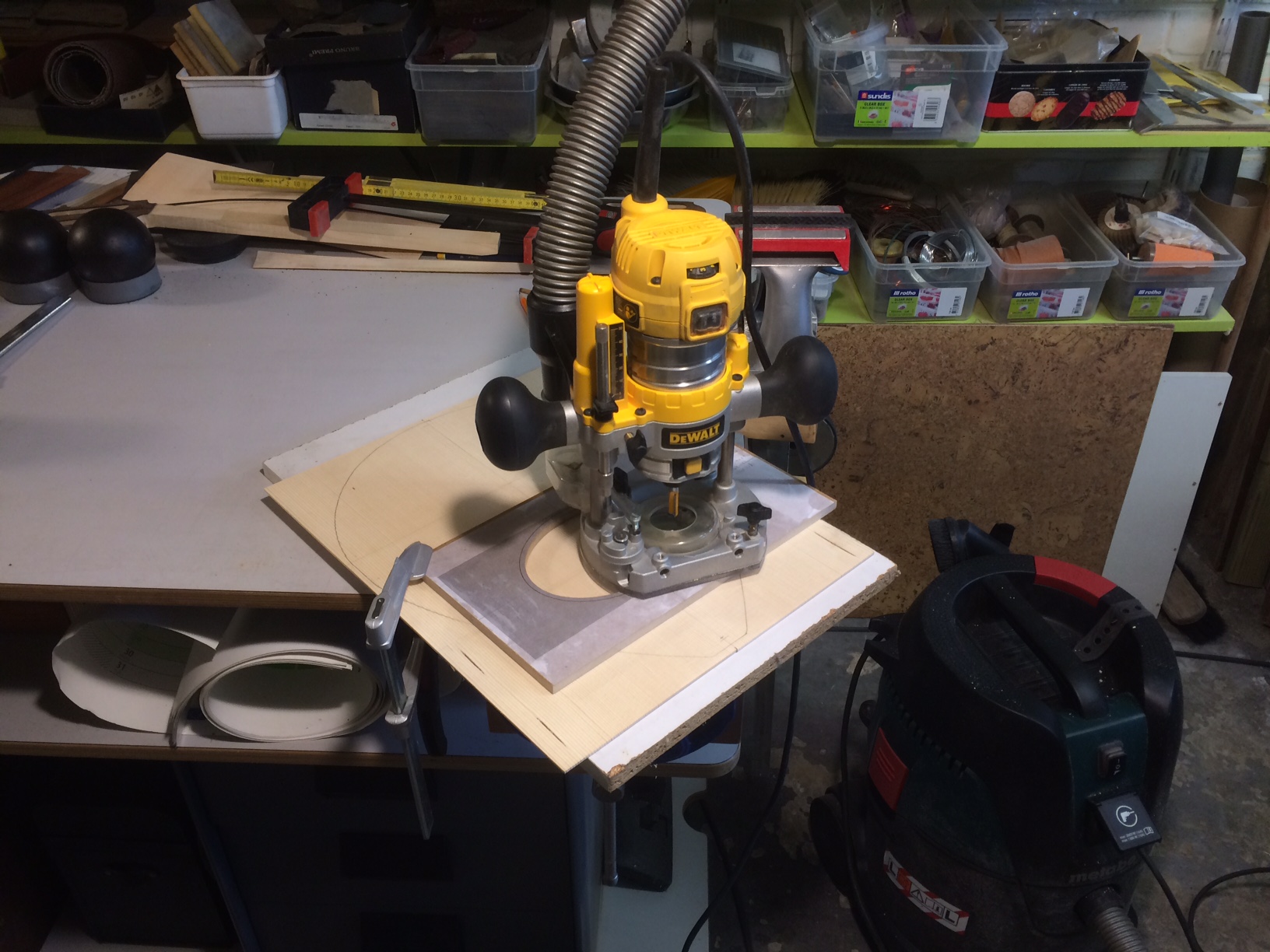

Πολύ ευχαρίστως να σας πω τι κάνω: Σχεδίασα μια έλλειψη στο χαρτί (το έκανα ψηφιακά αλλά γίνεται και με το χέρι), κόλλησα το χαρτί σε MDF, άδειασα προσεκτικά την τρύπα και βγήκε ένα πατρόν για το ρούτερ. Εντάξει θέλει λίγο προσοχή με τους υπολογισμούς για τον οδηγό του ρούτερ σε συνδυασμό με το μαχαίρι που θα κόψει -αλλά είναι βατό.
απλα πραγματα.....ετσι κανω κι εγω

Εδω δίνω μια ιδέα για τον ελλειπτικό κύκλο, ένα πατρόν δλδ που θα κάνει την κατασκευή του εύκολη και πολύ συμμετρική!
Αυτό το σχεδίασα να χρησιμοποιηθεί με ρούτερ που απο κάτω θα παίρνει το δακτύλιο (προσάρτημα).
Τώρα πρέπει να μετρηθούν όλες οι επιθυμητές διαστάσεις και να γίνει το πατρόν ανάλογα με το ρούτερ και την επιθυμία του κάθε ενδιαφερόμενου.
π.χ. εγώ έχω το τάδε ρουτερ που ο δακτύλιος εχει τάδε ύψος, άρα θέλω πλεξιγκλάς τάδε χιλιοστά.
Επίσης το πλάτος του δακτυλίου είναι τάδε, άρα πρέπει το λούκι, το κενό, πρέπει να είναι τάδε χιλιοστά κ.ο.κ
Ελπίζω να τα έγραψα κατανοητά και να βοηθήσει .....Εδώ είμαστε πάλι για απορίες και διορθώσεις !!!
υ.γ  Το σχέδιο που ανέβασα, δεν είναι ακριβές σε διαστάσεις κτλ. απλά την ιδέα σχεδίασα στο πόδι που λέμε....
 Θα πρεπει να σχεδιαστεί εκ νέου !!!
