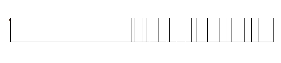

Φίλε mouriii κατ' αρχάς ευχαριστούμε για τη δημοσίευση της κλίμακας.
Αν θέλεις πες μας και βάσει ποιου μακαμιού εξάγεται αυτή η κλίμακα και επιπλέον και ποιος τύπος μας τη δίνει.
Και μια ερώτηση: Το διάστημα μεταξύ 12ου και 13ου τάστου (ή μπερντέ) είναι πολύ μικρό και δεν το έχω δει σε κάποιο όργανο (όχι ότι έχω δει και πολλά). Σε μια αναπαράσταση της κλίμακας που έκανα όπως κατωτέρω μου φαίνονται πολύ "μαζεμένα" εκεί.

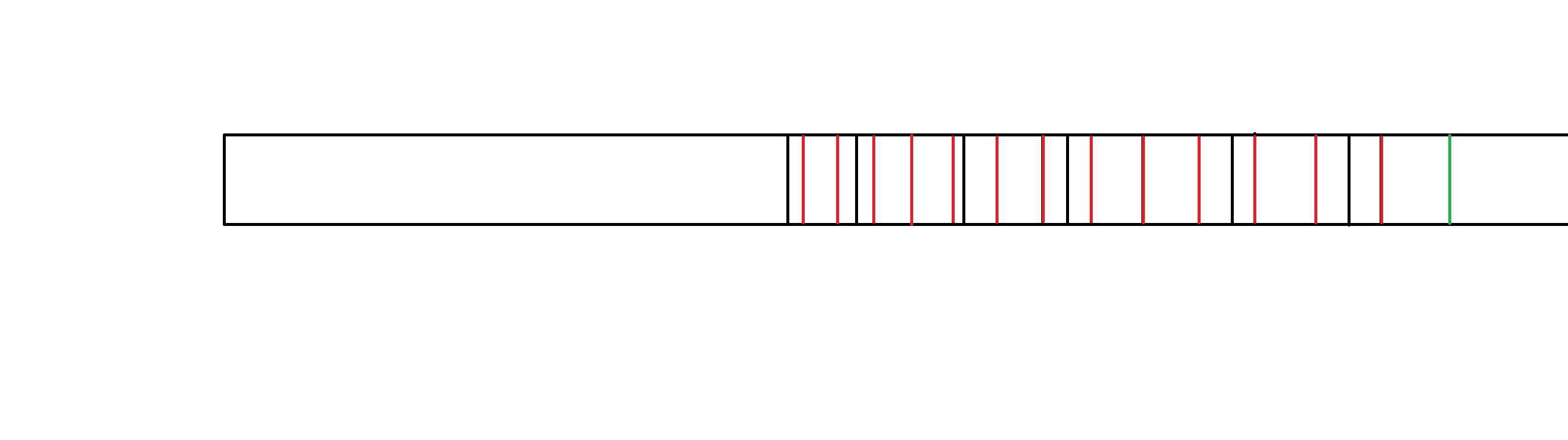

Συγγνώμη που άργησα να απαντήσω αλλά ήμουν σε δουλεία.

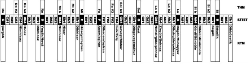

οι τύποι είναι οι παρακάτω τους είχα πάρει από έναν τούρκο όταν έμενα στην Σμύρνη.
προσοχή στην σειρά των πράξεων, και μην αντικαθιστάτε την σειρά πολλαπλασιασμών με δυνάμεις.
klimaka= 54.7
1o=klimaka*0.944
2o=(klimaka*0.944 * 0.944)+((klimaka - klimaka*0.944*0.944)/4)
3o=klimaka*0.944*0.944
4o=klimaka*0.944*0.944*0.944
5o=(klimaka*0.944*0.944*0.944)-(((klimaka*0.944*0.944)- klimaka*0.944 *0.944*.944)*3/8)
6o=klimaka*0.944*0.944*0.944*0.944
7o=klimaka*0.944*0.944*0.944*0.944*0.944
8o=klimaka*0.944*0.944*0.944*0.944*0.944*0.944
9o=klimaka*0.944*0.944*0.944*0.944*0.944*0.944*0.944
10o=(klimaka*0.944*0.944*0.944*0.944*0.944*0.944*0.944)+((klimaka*0.944*0.944*0.944*0.944*0.944-klimaka*0.944*0.944*0.944*0.944*0.944*0.944*0.944)/4)
11o=klimaka*0.944*0.944*0.944*0.944*0.944*0.944*0.944*0.944
12o=(klimaka*0.944*0.944*0.944*0.944*0.944*0.944*0.944*0.944)-
(((klimaka*0.944*0.944*0.944*0.944*0.944*0.944*0.944*0.944)-
klimaka*0.944*0.944*0.944*0.944*0.944*0.944*0.944*0.944*0.944*0.944)*3/8)
13o=klimaka*0.944*0.944*0.944*0.944*0.944*0.944*0.944*0.944*0.944
14o=klimaka*0.944*0.944*0.944*0.944*0.944*0.944*0.944*0.944*0.944*0.944
15o=klimaka*0.944*0.944*0.944*0.944*0.944*0.944*0.944*0.944*0.944*0.944*0.944
16o=(klimaka*0.944*0.944*0.944*0.944*0.944*0.944*0.944*0.944*0.944*0.944*0.944*0.944)+(((klimaka*0.944*0.944*0.944*0.944*0.944*0.944*0.944*0.944*0.944*0.944)-
(klimaka*0.944*0.944*0.944*0.944*0.944*0.944*0.944*0.944*0.944*0.944* 0.944*0.944))/4)
17o=klimaka*0.944*0.944*0.944*0.944*0.944*0.944*0.944*0.944*0.944*0.944*0.944*0.944
18o=klimaka*0.944*0.944*0.944*0.944*0.944*0.944*0.944*0.944*0.944*0.944*0.944*0.944*0.944
19o=(klimaka*0.944*0.944*0.944*0.944*0.944*0.944*0.944*0.944*0.944*0.944*0.944*0.944*0.944*0.944)+(((klimaka*0.944*0.944*0.944*0.944*0.944*0.944*0.944*0.944*0.944*0.944*0.944*0.944)-
(klimaka*0.944*0.944*0.944*0.944*0.944*0.944*0.944*0.944*0.944*0.944*0.944*0.944*0.944*0.944))/4)
το πράσινο είναι η αρχή, τα κόκκινα είναι οι βασικές και τα μάυρα οι υποδιερέσεις

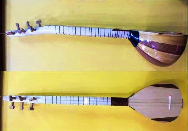

Οσο για ποιο μακαμ ακλουθεί , στην Τουρκία έχουν δυο συστήματα,
 το παραδοσιακό και το κλασικό στα σαζια ακολούθουν το παραδοσιακό που όπως φαίνεται στην Φώτο είναι το THM
(την εικόνα την έβαλα οριζόντια γιατί δεν την έπερνε κάθετα...αρα οσοι θα πατε στο γιατρό λόγο αυτού τα έξοδα δικά μου  ;D )

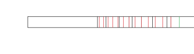

Για το 12 με 13 μπερντε είναι σωστή η παρατήρηση σου κουρε, εάν προσέξεις ο 12ος είναι στην θέση φα#3 με βάση τα μαθηματικά αλλά με βάση το μάτι είναι στην θέση εβιτς με βάση το αυτί δεν μπορείς να το καταλάβεις επειδή είναι τζουρά σαζ και είναι σε πολύ χαμηλούς (υψηλα) μπερντέδες. Σας παραθέτω και μια εικόνα από τζουρα για να δείτε ότι η διαφορά στο μάτι είναι μεγάλη γιατί εδώ χωρίζει τις βασικές στην μέση αλλά ο ήχος δεν έχει τόσο μεγάλη διαφορά διότι η κλίμακα είναι μικρή.
