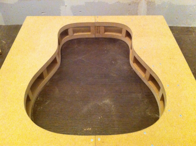

Φίλε vtypal εγώ το καλούπι το φτιάχνω με 4 κομμάτια των 3/4.Δεν χρειάζεται να το κάνεις μασίφ γιατί θα είναι και πολύ βαρύ.
Το πρώτο κομμάτι το κόβω κοντά στην μολυβιά μου και μετά το δουλεύω με προσοχή με ρασπες,λιμες και γυαλόχαρτα για να βγάλω ένα τέλειο κομμάτι.Τα υπόλοιπα τα αντιγράφω με το ρουτεράκι για να υπάρξει τέλεια αντιγραφή.
Ενδιάμεσα στα κομμάτια βάζω τάκους 40 mm οπότε το συνολικό ύψος είναι στα 80 mm περίπου.
 Τα 95 mm που σκοπευεις να φτιάξεις μου φαίνονται πολλά, βέβαια εξαρτάται και από το σχέδιο σου.

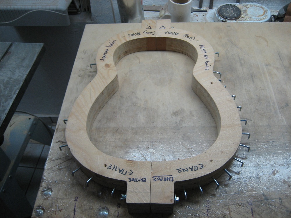

Μια συνηθισμένη κιθάρα έχει φάρδος πλαϊνών κοντά στα 10 cm (αανάλογα με το μοντέλο). Όταν η κιθάρα θα είναι στο καλούπι τα πλαϊνά θα πρέπει να εξέχουν αρκετά για να κάνουμε τις διάφορες εργασίες (ιδιαίτερα για το κόλημα της πλάτης και του καπακιού). Έτσι νομίζω ότι το πάχος του καλουπιού θα πρέπει να είναι αρκετά μικρότερο από 10 cm.
Τα δικά μου καλούπια αποτελούνται από τρία κόντρα πλακέ θαλάσσης συνολικού πάχους 6cm περίπου. Αρχικά, με βάση το σχέδιο της κιθάρας φτιαχνω ένα πατρόν από ένα λεπτό mdf ή κόντρα πλακέ το οποίο δουλεύεται εύκολα. Θα μπορούσε επίσης το πατρόν να γίνει από πλεξιγκλας κομμένο σε laser. Mάλιστα για τα γνωστά μοντέλα πουλάνε και έτοιμα πατρόν από πλεξιγκλάς.
Με το πατρόν σαν οδηγό κόβουμε τα τρία (ή το πολύ τεσσερα) κόντρα πλακέ θαλάσσης με ρούτερ χρησιμοποιώντας κατάλληλο δαχτυλίδι αντιγραφής (ή κοπτικό με ρουλεμάν), τα οποία στη συνέχεια τα κολλάμε μεταξύ τους με ξυλόκολα.
Προσωπικά προτιμώ το καλούπι να είναι χωρισμένο στα δύο στον άξονα της κιθάρας. Τα δύο μισά ενώνονται μεταξύ του στα δύο άκρα με μακρυές βίδες που σφίγγουν με πεταλούδα. Χαλαρώνοντας λίγο τις βίδες μπορώ να βαζω και να  βγάζω το σκάφος της κιθάρας εύκολα χωρίς να το καταπονώ.
