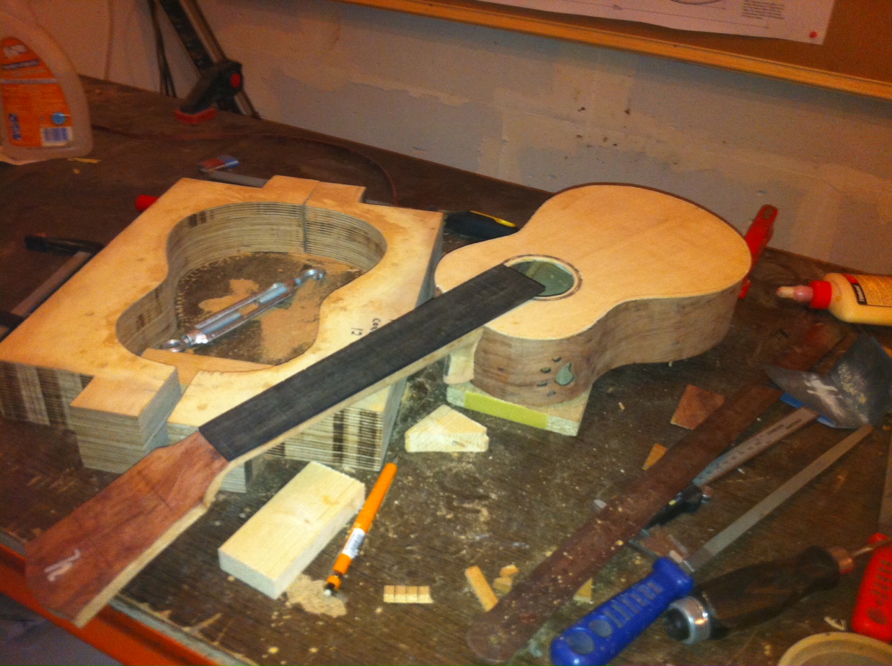

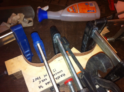

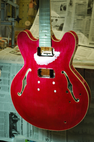

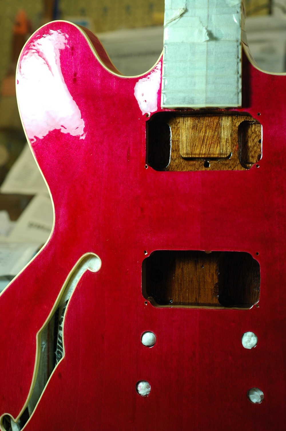

Ξεκίνησα και το σώμα της κιθάρας, εδώ μετά απο δύο χέρια ;D

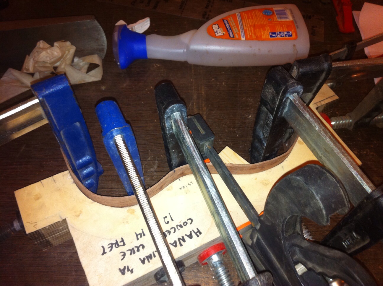

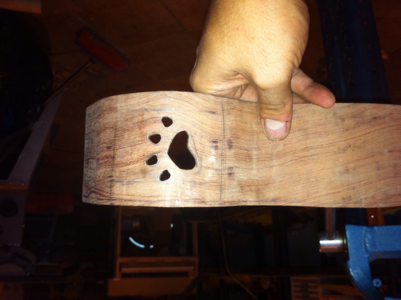

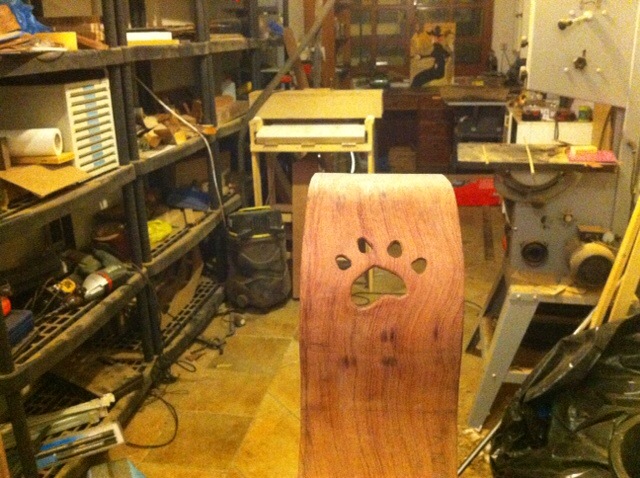

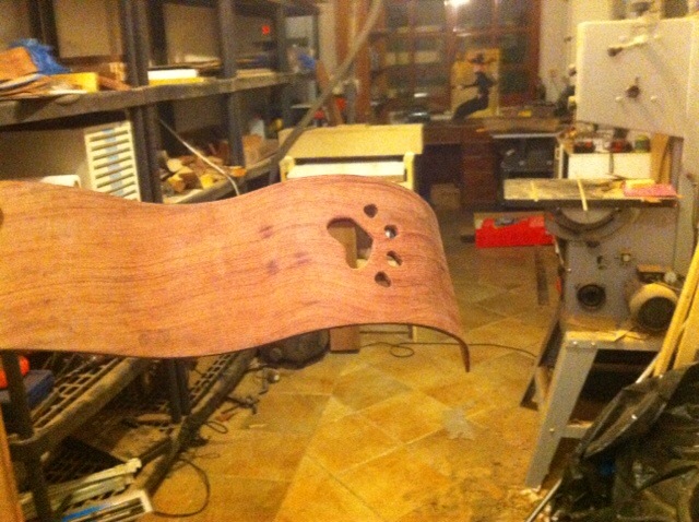

Εγώ βρήκα λίγο κενό χθες και σήμερα και λύγισα τα πλαινά και έκανα και το πλαινό soundport με σχεδιάκι για πιο τσαχπινιά :)

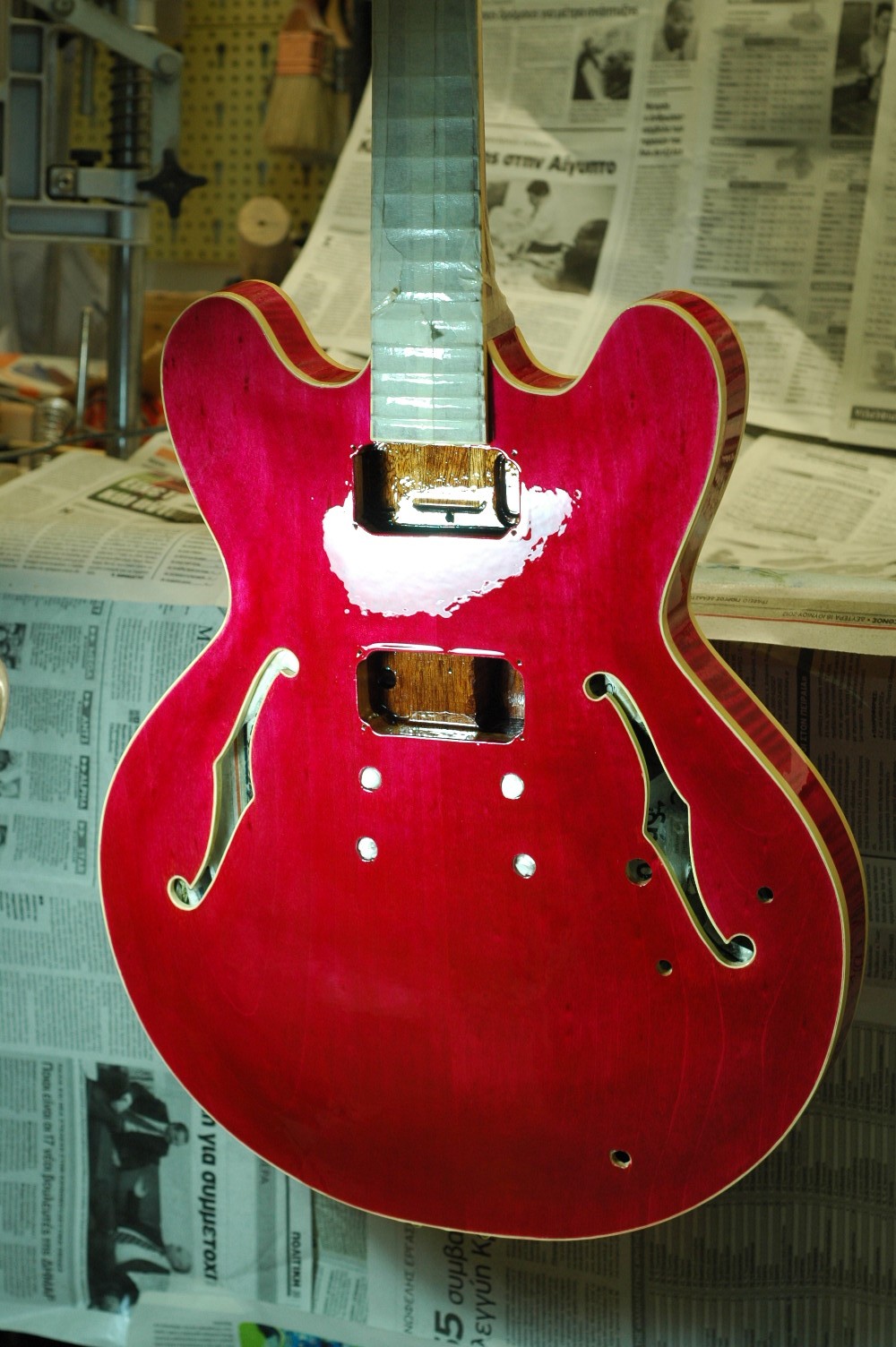

Δημήτρη το λινκ που ζήτησες, το είχε δώσει και ο Παναγιώτης ο ΚαΠα παλιότερα (να δούμε θα βγει απο το καβούκι του?)
Γειά σου φίλε Νάσο με τις κιθάρες σου, χαιρετώ και την υπόλοιπη παρέα. Πράγματι για αρκετό καιρό τώρα διάγω περίοδο "αγρανάπαυσης" στην οργανοποιία, δεδομένου ότι είχα και άλλα project που τρέχανε. Όμως παρακολουθώ ανελιπώς το φόρουμ (που έχει ανάψει για τα καλά). Στα σχέδιά είναι να ξεκινήσω κάτι κιθαρούλες σύντομα.
Παρεπιπτόντως το θέμα με το Go bar system με έχει απασχολήσει αρκετά και θα ήθελα να ρωτήσω τα παιδιά που το έφτιαξαν μόνοι τους, τι υλικό χρησιμοποιούν για τις μπάρες; Έχω δει κάποιους να χρησιμοποιούν ξύλο (σε φέτες σαν τις ντούγες) αλλά η λύση αυτή έχει προβληματάκια. Στην παραπάνω φωτογραφία ο Δημήτρης (Ανδρέου) φαίνεται να το έχει κάνει  από κάποιου είδους συνθετικό υλικό.
Δημήτρη τι υλικο χρησιμοποίησες (πάχος κτλ)  και από που;

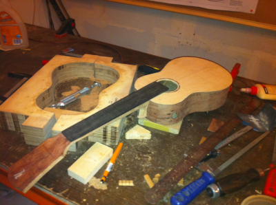

Εγώ Δημήτρη και Παναγιώτη χρησιμοποίησα καβίλιες του μετρου 8mm πάχος, και κάνω μια χαρά την δουλειά μου μέχρι τώρα.
Στις άκρες έχω βάλει και θερμοσυστελλόμενο λάστιχο για να μην τραυματίζω τα ξύλα μου και όλα μια χαρά.
¨Εχει αρχίσει και παίρνει μορφή το οργανάκι...

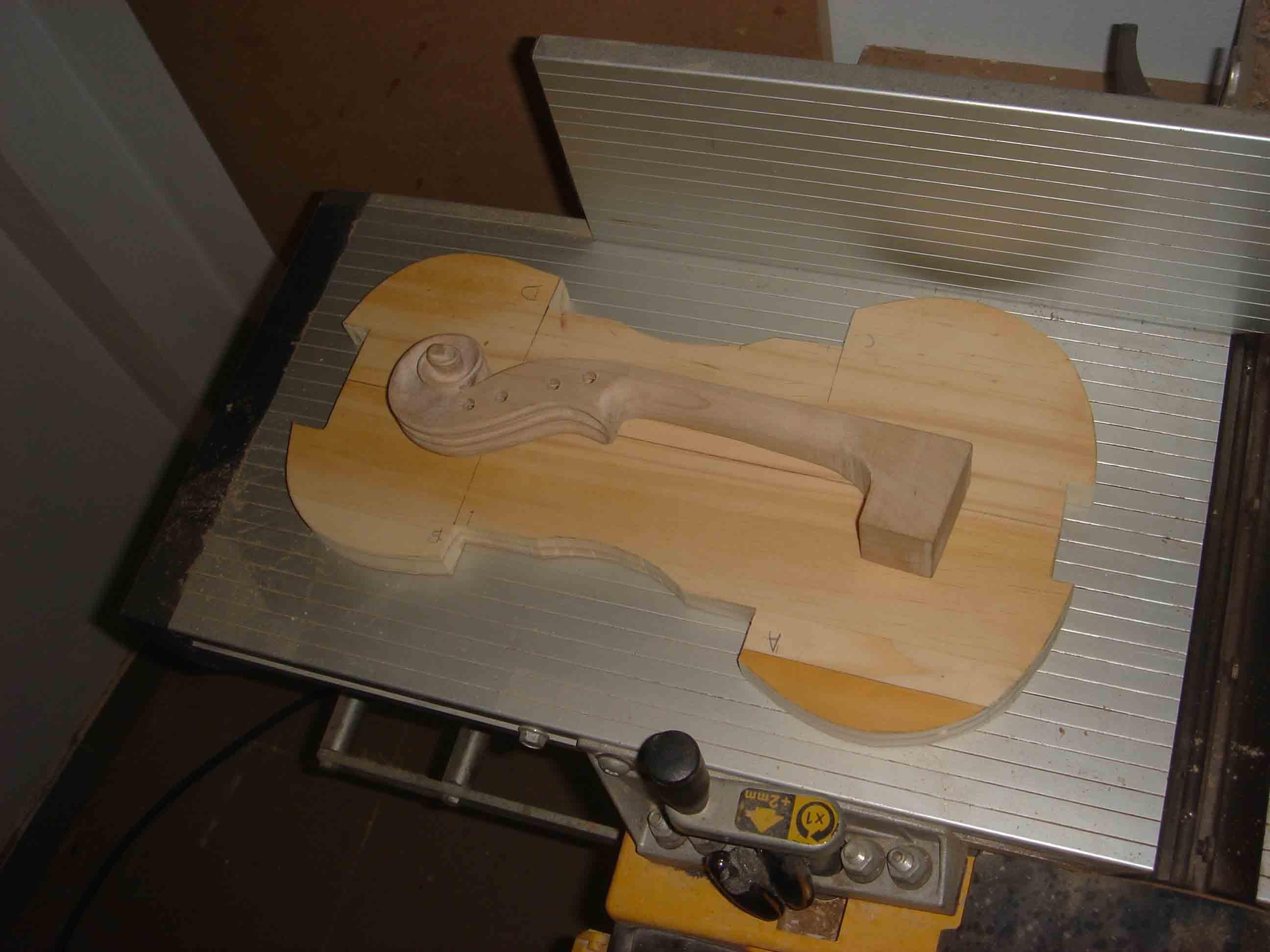

« Απάντηση #21 στις: Δεκεμβρίου 26, 2012, 06:15:51 μμ »

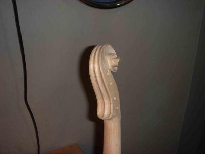

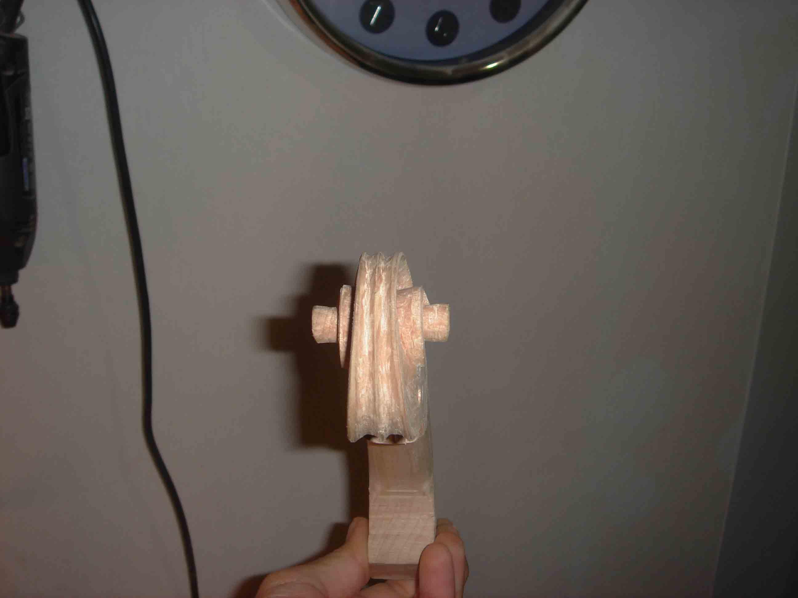

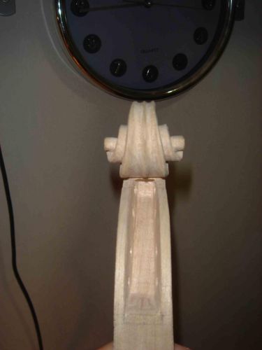

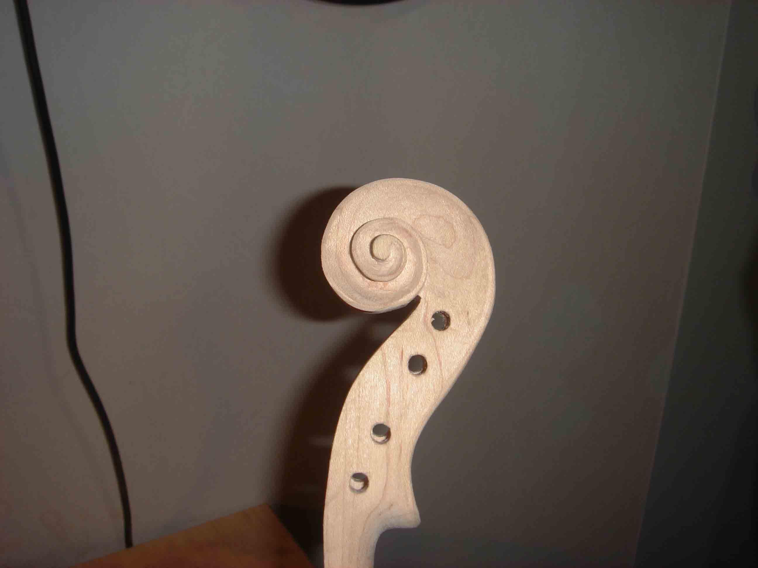

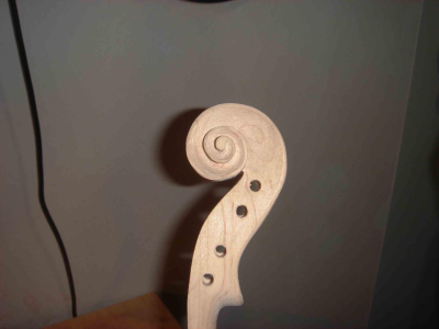

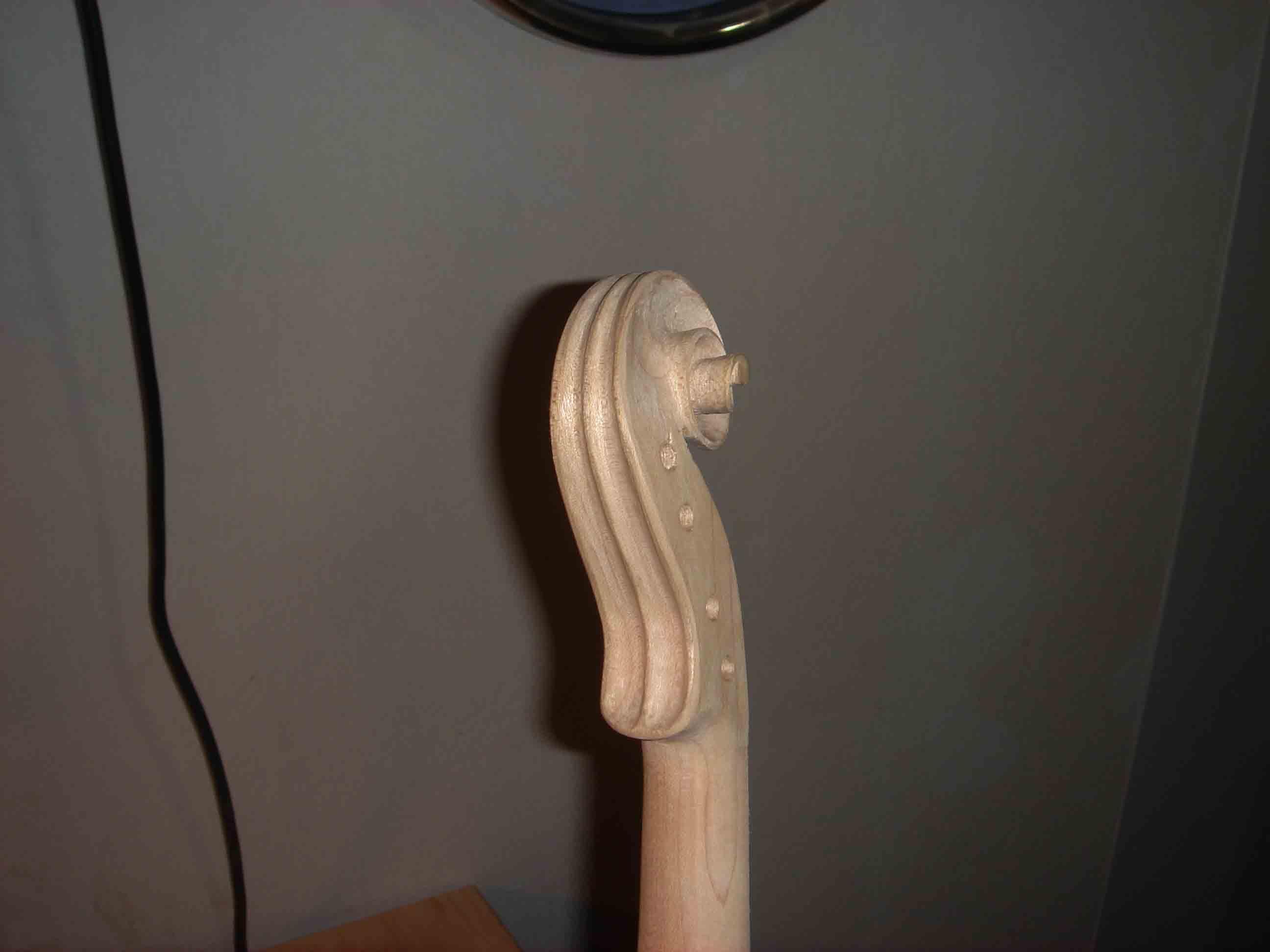

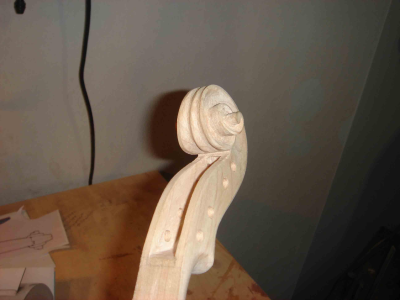

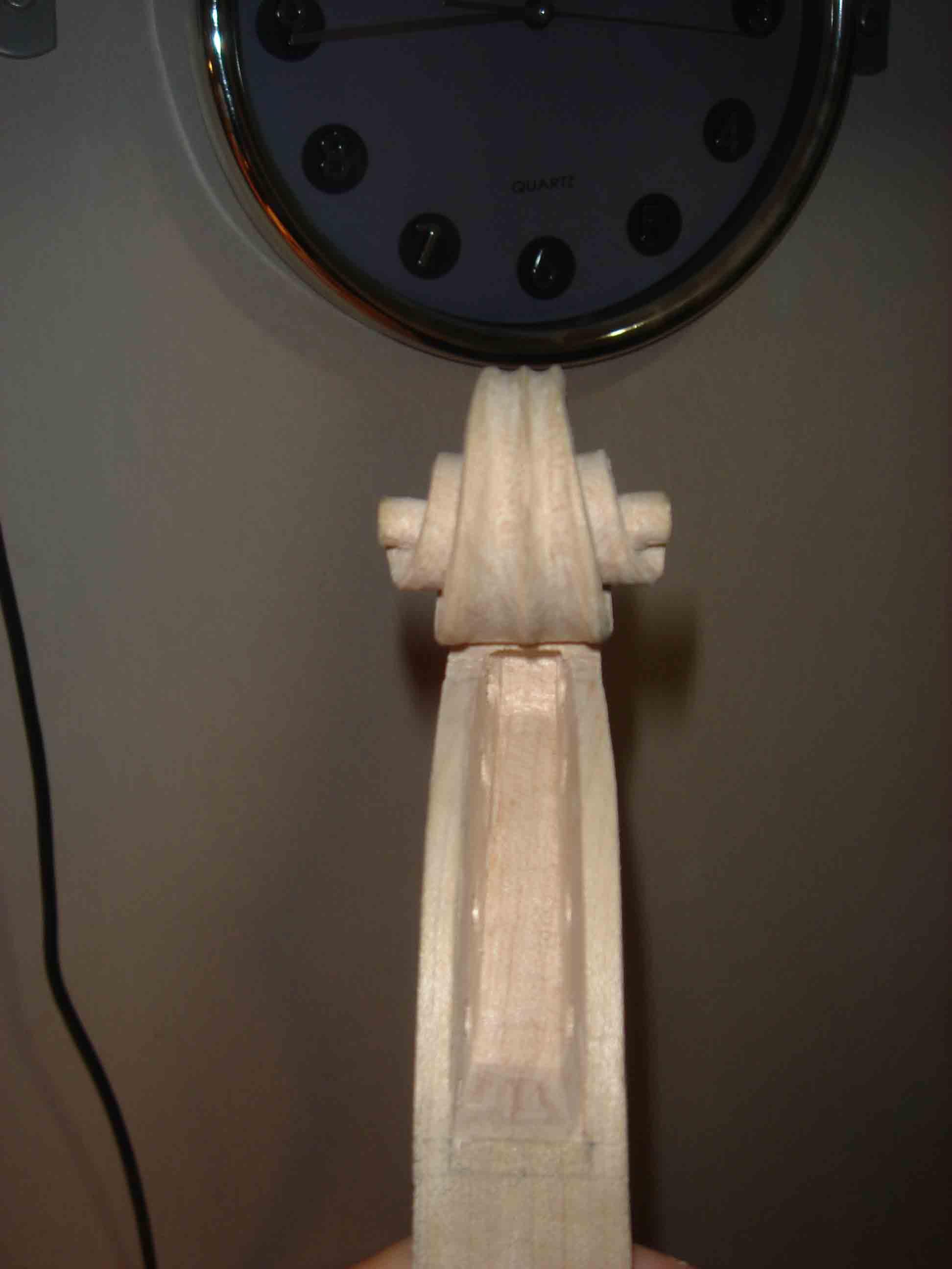

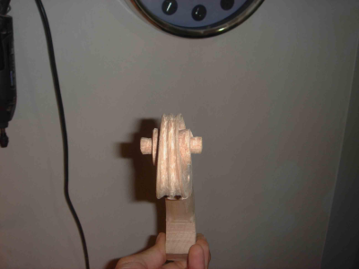

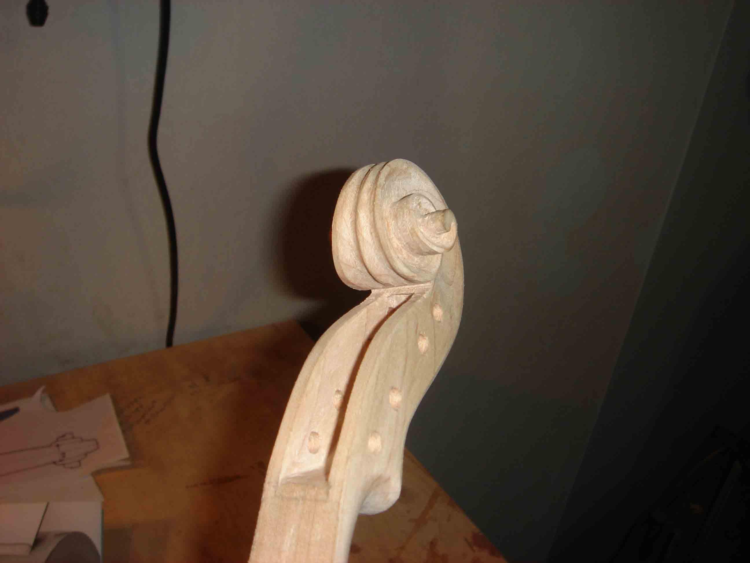

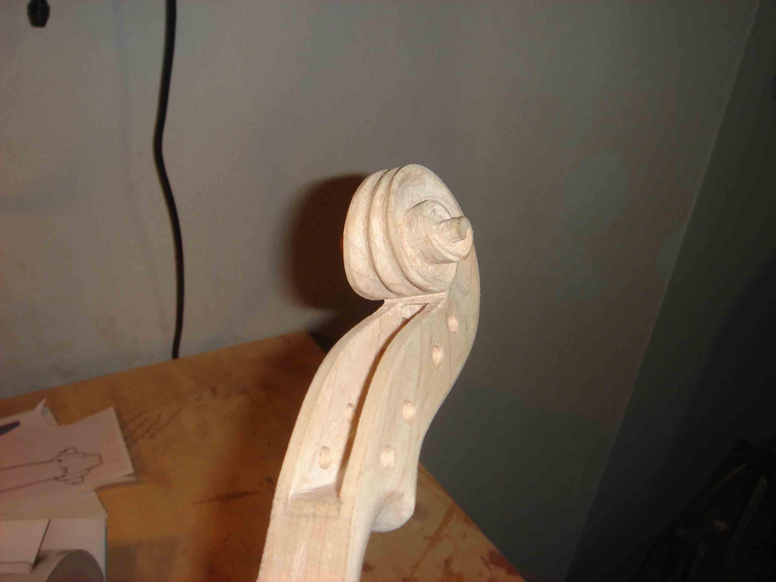

μετα απο μια περιοδο αναπαυλας και απραξιας,ηρθε στο μυαλο η φαση πειραματισμου...και επειδη μου ειχε καθησει απο χρονια το πως γινεται ο σαλιγκαρος στο βιολι ,μετα απο ατελειωτη μελετη εκανα μια προσπαθεια και γω με σκοπο......δεν ξερω τι ακριβως.....το βιολι ειναι ο βασιλιας της ακκουστικης,δεν ξερω αν θα το ακολυθησω η αν θα ξαναπιασω τα κιθαρονια ,αλλα οπως και να εχει ειναι υψηλη γλυπτικη,που απαιτει συμμετρια,σφαιρικη αντιληψη χωρου και ...ακονισμενα σκαρπελα....χιχιχι
παραθετω μερικες εικονες (ολα ειναι για πλακα ,μην παρεξηγηθω...) ;D

« Απάντηση #22 στις: Δεκεμβρίου 26, 2012, 06:18:50 μμ »
Παρα πολλυ ωραιο και ειναι το πρωτο αν καταλαβα ?
Φαντασου τα επομενα .ΜΠΡΑΒΟ
Απ: Φωτογραφίες και βίντεο από εργαστήρια Δεκέμβριος 2012
« Απάντηση #23 στις: Δεκεμβρίου 26, 2012, 06:33:50 μμ »
Μπραβο Δημητρη!! Τελειο το εκανες!!!

« Απάντηση #24 στις: Δεκεμβρίου 26, 2012, 06:52:50 μμ »
να σου στειλω μερικα ξυλα που εχω ξεγυρισμενα για λυρα να κανεις λιγη πλακα? και οποτε θες μου τα γυρνας!
πολυ καλο Δημητρη!

« Απάντηση #25 στις: Δεκεμβρίου 26, 2012, 08:56:06 μμ »
Αστραπόγιαννε  ;D ;D, μάλλον έχεις χέρι παντογράφο!!!!
Τέλειο φίλε !!! Αν βγεί και το βιολί όπως ο σαλίγκαρος ..........
Υ.Γ. Συγγνώμη που δανείστηκα το παρατσούκλι που σου έδωσε ο Ζαρκάδας στο FB, αλλά μ' άρεσε υπερβολικώς!!!
« Απάντηση #26 στις: Δεκεμβρίου 26, 2012, 09:41:06 μμ »
Υψηλή γλυπτική :)
Μπράβο.

« Απάντηση #27 στις: Δεκεμβρίου 26, 2012, 11:15:27 μμ »

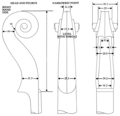

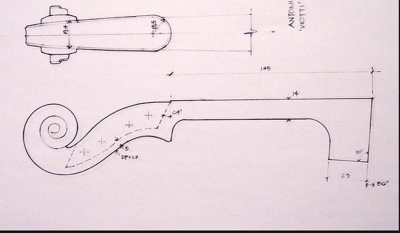

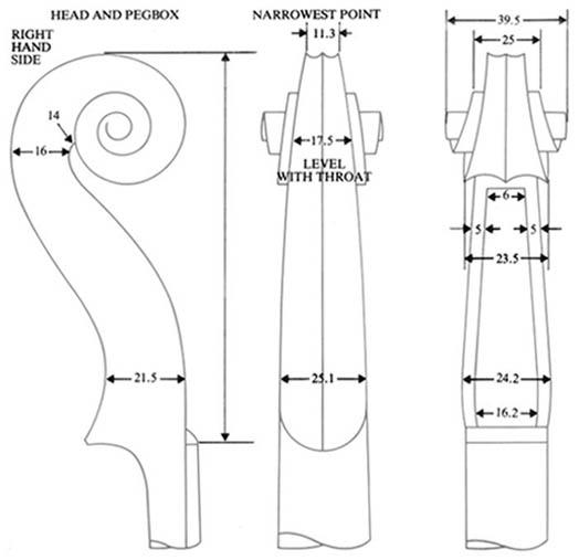

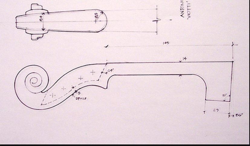

Μπράβο θεοδωρόπουλε  τό έκανες τέλειο .Θά χρειαστώ όπωσδήποτε τήν βοήθειά σου μιά πού αρχίζω καί εγώ μέ τήν κατασκευή βιολιού. Καταρχάς θέλω νά αγοράσω περίπου 5 σκαρπέλα κοίλα ποιά νούμερα είναι ιδανικά γιά αυτή τή δουλειά.?Επείσης τό πατρόν από τό μπράτσο σέ 4/4 βιολί.       Κοίτα καί αυτά τά   video

« Απάντηση #28 στις: Δεκεμβρίου 27, 2012, 09:34:04 πμ »
παιδια ευχαριστω πολυ.....Κυριε χρηστο με παιδεψε πολυ να βρω πατρον που λεμε αλλα τελικα βρηκα και το μεγενθυνα...,σας το στελνω αλλα ελεγξτε τις τελικες διαστασεις καλου κακου...Να πω την αληθεια επειδη εχω ασχοληθει παρα πολυ με αυτο το θεμα της κατασκευης (στη θεωρια μονο) νομιζω οτι πολλοι λιγοι ακομα και στν κρεμονα ασχολουνται με τις Chladni συχνοτητες και τις πιο Αμερικανικες η πιο επιστημονικες μελετες και πανε πιο ...παππου προς παππου.....αυτη ειναι και η προκληση για μενα...και εχω κατα νου πολλα που θελω να ενσωματωσω σε αλλα οργανα,που μ αρεσουν αλλα πρεπει κανεις πρωτα να μαθει τα βασικα....και το βιολι το σπουδαζουν για να το φτιαξουν,....ειναι μαγεια,ειναι επιστημη ειναι ολα...
κυριε χρηστο δεν ειμαι ο πιο καταλληλος για τα σκαρπελα αλλα αυτα που με βολεψαν ειναι απο την σειρα 7 σχεδον ολα 4,610,14...δεν ξερω νομιζω οτι ισως ηθελε και πιο ευθεια απο την σειρα 5 καμμια φορα....παντως ςνα να προσεξετε....δεν μπαινει πουθενα ποτε γυαλοχαρτο και εχω διαμορφωσει ξυστρακια μικρα μικρα για να χωρανε παντου,,,,οι ιταλοι δεν βαζουν γυαλοχαρτο...οχι σαν ολους τους ελληναρες στις λυρες που με το που βαζουν γυαλοχαρτο γινεται μια αηδια......
