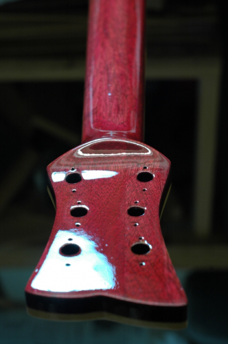

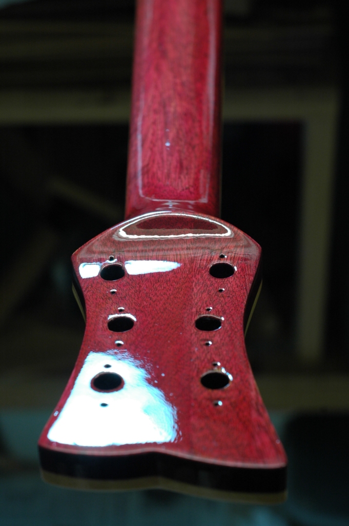

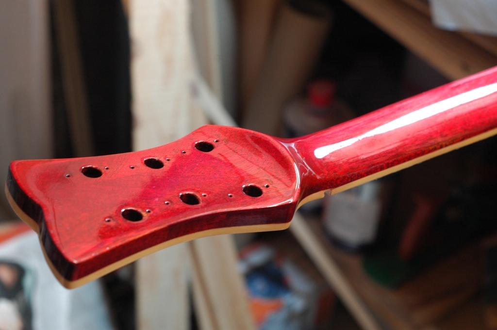

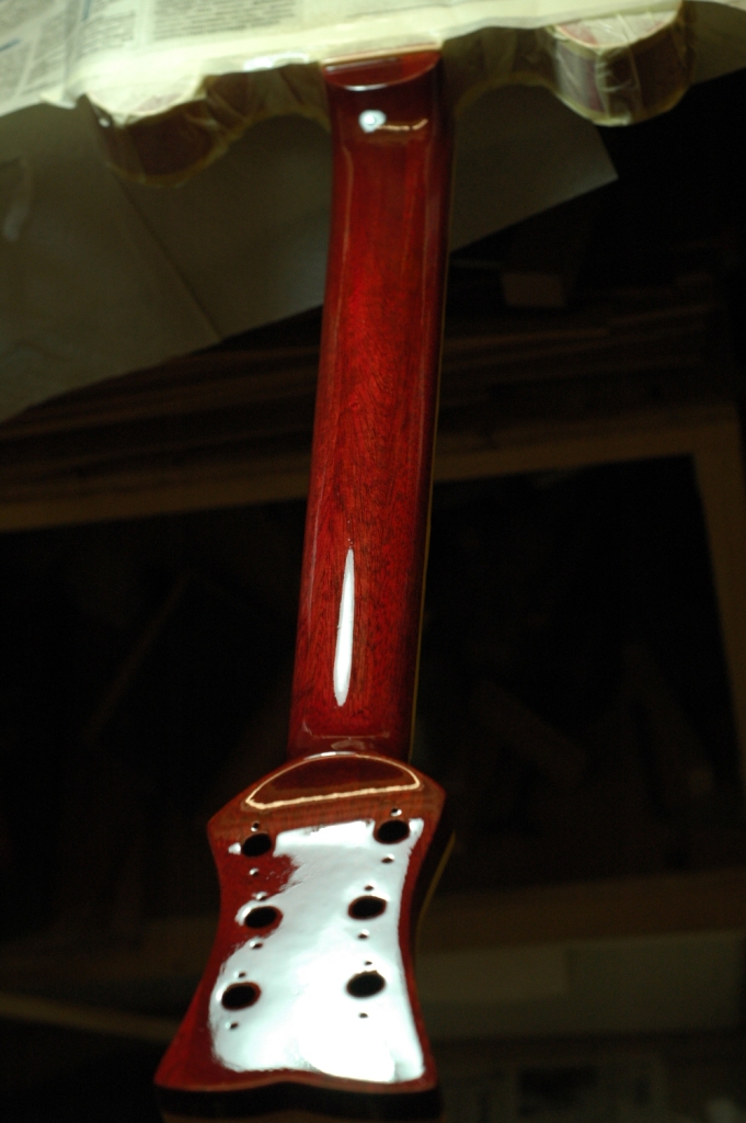

Λοιπόν ξεαρμάτωσα την κιθάρα που δεν έλεγα να την αφήσω απο τα χέρια μου και την έβαλα για βάψιμο!
Ιδου τα πρώτα αποτελέσματα, ξεκίνησα απο το μπράτσο και επιτέλους έπεσε καλά το βερνίκι νίτρου αφού την έψαξα αρκετά με διαλύτες, πίεση αέρα στο πιστόλι , πολύ το χάρηκα αν συνεχίσω έτσι μπορεί να μην χρειαστεί αλοιφές στο τέλος ;D   ;D ;D

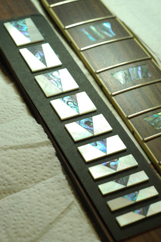

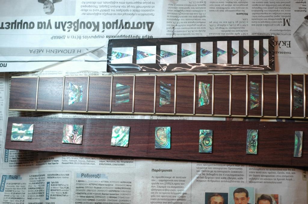

επίσης παρέλαβα και κάποια  σετάκια inlays απο πραγματικό όστρακο!!!
Στην ταστιέρα με τάστα ειναι abalam :-[
enjoy ;)

ΜΟΡΤΙΚΑ ΠΡΑΜΑΤΑ ΝΑΣΟ.............ΑΥΤΟΝ ΤΟ ΛΕΒΙΕ ΤΟΝ ΤΣΙΠΡΑ ΤΙ ΤΟΝ ΘΕΣ ΕΚΕΙ? ΓΙΑ ΓΟΥΡΙ?

Καλά Νάσο από τις φώτο σκίζει το λούστρο  :o
Εχείς κάνει πολύ καλή δουλειά!!!

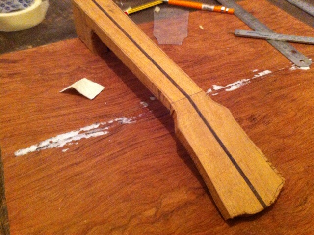

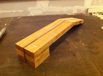

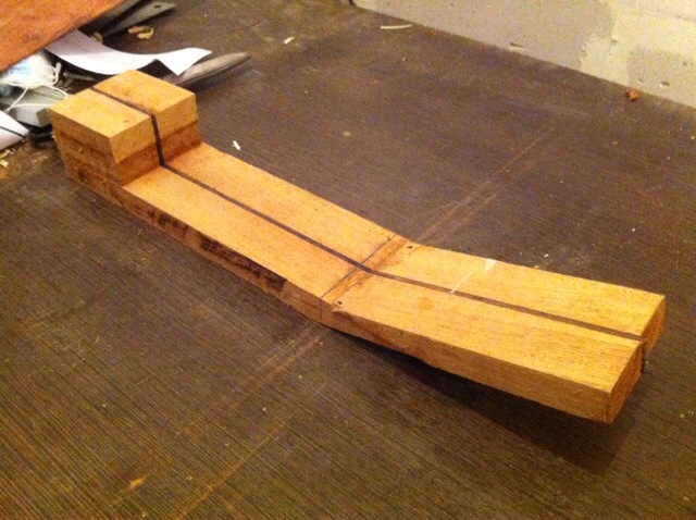

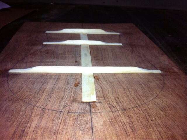

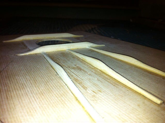

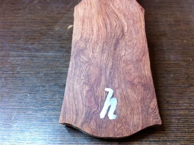

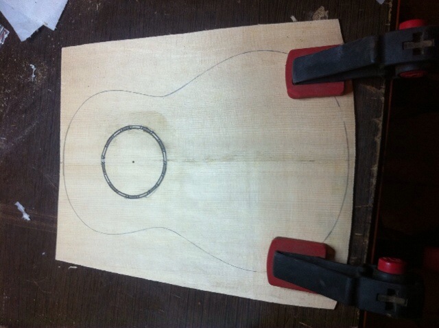

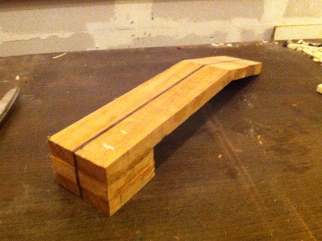

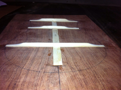

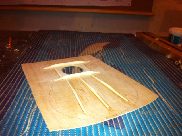

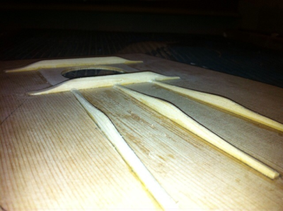

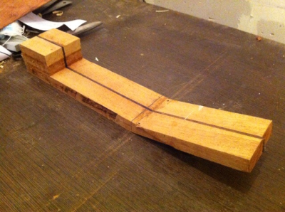

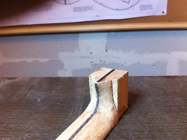

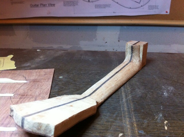

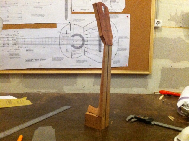

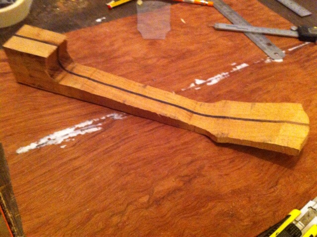

Εγώ δούλεψα το μπράτσο, έβαλα και το μονόγραμμα με όστρακο mother of pearl και τελείωσα και την πλάτη.

Που έπεσε το μάτι σου βρε Κώστα  ;D και να φανταστείς στις επόμενες φωτο που δεν ανέβασα έκρυψα το κείμενο και τις φωτο με χαρτί κουζίνας ;D
Γιάννη το μπράτσο ειναι για το Γιουκαλίλι να υποθέσω..

Ναι Νάσο για το γιουκαλίλι είναι.

Νασο δωσε μς το λινκ για τα inlays με οστρακο!!

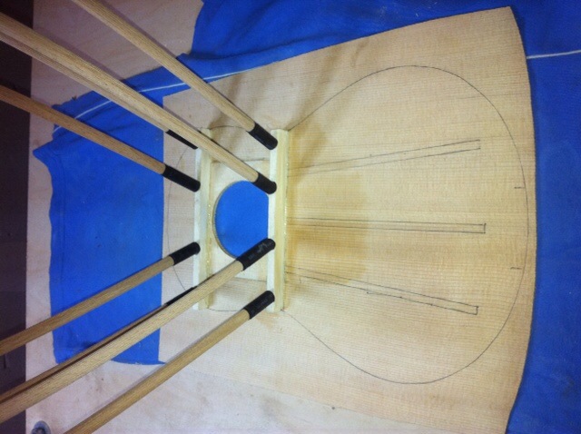

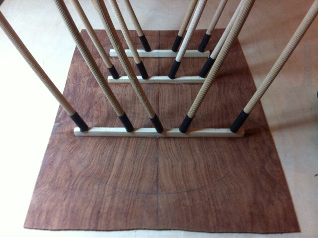

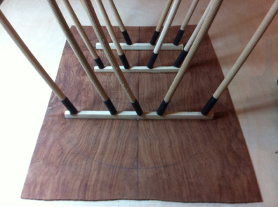

Ωραια πραγματα παιδια! Νασο πολυ καλο στρωσιμο, αυτη γυαλιζει απο τωρα!!! Γιαννη κουκλι γινεται και η πλατη πανεμορφη! Στην 4η φωτο τι ειναι αυτες οι καθετοι ραβδοι?

Κατι παρομοιο με το δικο μου ειναι!!! Για να σφιγγεις πραγματα για κοληση!!

Είναι αντιστοιχο με του Δημήτρη και λέγεται go bar clamping system.
http://www.stewmac.com/shop/Tools/Clamps,_support_tools/Go-bar_Clamping_System.html?actn=100101&xst=3&xsr=194&tab=Pictures
Πολύ ευκολο να το κατασκευάσεις και πολύ εξυπηρετικό όταν κολλάς καμάρια γιατί σου αφήνει και χώρο να καθαρίσεις κόλλες και λοιπά πριν στεγνώσουν...

Ευχαριστω παιδια, πολυ ωραιο συστημα! Ετσι οπως το βλεπω μαλλον μπορεις να κολλησεις ακομα και καπλαμα βαζοντας σκραπς κατω απο τις βεργες!

Δημήτρη το λινκ που ζήτησες, το είχε δώσει και ο Παναγιώτης ο ΚαΠα παλιότερα (να δούμε θα βγει απο το καβούκι του?)
http://orders.mopsupplies.com/c/172969/1/shell-inlay-blanks.html
Έχει αρκετα καλές τιμές και ταχυδρομικά έξοδα
