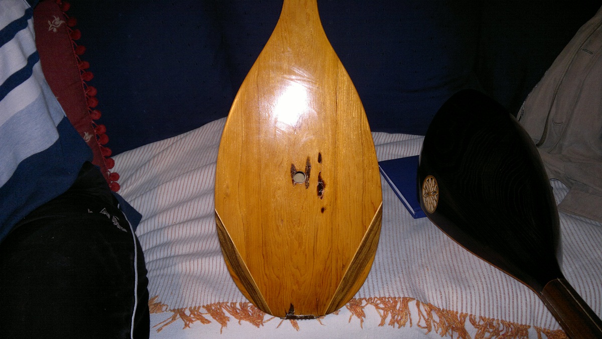

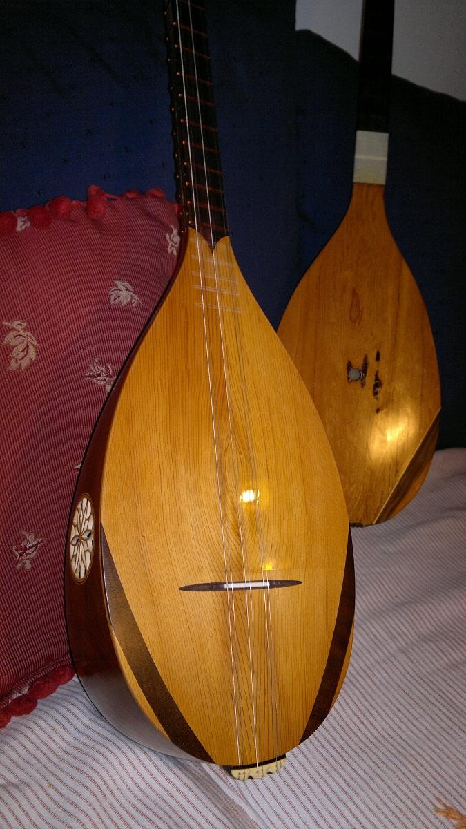

Σήμερα επισκέφθηκα το φίλο μου μπουλγαροποιό Νίκο Κουκουλιτάκη και τον πέτυχα να λουστράρει με γομαλάκα ένα μπουλγαρί ηλικίας 70 ετών. Μόλις το μάτι μου έπεσε στο καπάκι του τρελλάθηκα.
Δείτε το και αφού το συγκρίνετε και με το επόμενο, δώστε μια απάντηση στην ερώτηση του τίτλου.

Για να τοβαλε ο μαγκας...κατι θα ειδε που δεν μπορουμε να δουμε εμεις
Απ: Εσείς Θα Βάζατε Τέτοιο Καπάκι;
« Απάντηση #2 στις: Νοεμβρίου 16, 2012, 12:33:27 πμ »
Δεν ξέρω ρε Κώστα αλλά βλέπω τόσο αντικρουόμενα πράγματα που τρελλαίνομαι.
« Απάντηση #3 στις: Νοεμβρίου 16, 2012, 01:03:12 πμ »
το καλακαιρι ειχα κατεβει για ενα μπανιο στο μυρτος(εξω απο την Ιεραπετρα) και βλεπω εναν τυπο να ερχεται προς εμενα με μια λυρα στο χερι. στεκομαι και τον περιμενω. ηταν ενας βουλγαρος που επαιζε για χατζιλικι στους τουριστες με μια γκαντουλκα μιαμιση φορα σαν τις δικες μας λυρες σε διαστασεις. του ζητησα να την δω λιγο και να μου παιξει κατι να ακουσω.(ο μαλακας δεν ειχα φωτογραφικη μηχανη μαζι!) το καπακι της ειχε ξεχασει πριν ποσα χρονια ειχε βερνικωθει ειχε νερα μεγαλα σαν του πευκου και εναν μεγαλο ροζο στο ενα μαγουλο, οπου και εμφανως ειχε κατσει το καπακι απο πετσικαρισμα. ειχε κανονικη λακουβα πανω απο δεκα χιλιοστα! φιλε μου τριανταφυλλε τον ηχο που εβγαζε δεν μπορεις να τον φανταστεις. και σαν ηχοχρωμα και σαν ενταση. και εσυ ρωτας για αυτο που μετα απο 70 χρονια στεκει ακομα εκει. τι επειδη εχει αυτα τα νερα? το αλλο σου λεω ειχε ροζο και μαλιστα μεγαλο. μηπως τελικα αλλου βρησκεται το μυστικο? τελικα το παλιο ειχε καλο ηχο? και σε σχεση με το δευτερο και πιο καινουργιο πως ακουγοταν?

Γιάννη (john2004) το παλιό είναι ακόμα υπό τη διαδικασία λουστραρίσματος και όπως βλέπεις δεν έχει ούτε μπερντέδες αλλά ο Νίκος με διαβεβαίωσε για την ποιότητα του ήχου του.
Ακούστε όμως το άλλο, το δικό του μπουλγαρί που το παίζει ο ίδιος και μου είπε ότι ο ήχος του άλλου είναι καλύτερος:

Σήμερα ένας οργανοποιός θα το σκεφτόταν πολύ για να βάλει ένα τέτοιο καπάκι,δεδομένου ότι κυκλοφορούν αρκετά αξιόλογα καπάκια,σε προσιτή τιμή.Πρίν όμως 90 χρόνια εδώ στον Πειραιά,οι οργανοποιοί έβρισκαν τα καπάκια τους από τις παλιές ψαροκασέλες,στην ψαραγορά με ότι αυτό συνεπάγεται.Έχουν πέσει στα χέρια μου δύο κιθάρες Αφών Παναγή για συντήρηση,που τα καπάκια τους για τα σημερινά δεδομένα είναι απαράδεκτα.Ο ήχος τους όμως έχει μια καλή αξιοπρέπεια.Αυτά τα υλικά είχανε , αυτά βάζανε.εϊχαν όμως αναπτύξει , την τεχνική τους με τέτοιο τρόπο,έτσι ώστε με αυτά τα υλικά να μπορούν να "φτιάχνουν" τον ήχο.Αν κάποιος τώρα θέλει να αναπτύξη την τεχνική του - παιδευόμενος βέβαια - , γιατί όχι;

Κώστα το μπουλγαρί δεν έχει καμάρια και είναι μια απ' τις ειδοποιούς διαφορές του από τα μισομπούζουκα, τους τζουράδες και τα μπουζούκια.
Όσο για τους μπερντέδες μου φαίνεται ότι έχεις μάτια μόνο για .......... πιπίνια.  ;D ;D ;D
Μπερντέδες έχει φίλε καθώς η ταστιέρα του είναι 3 χιλ. παχιά οπότε και να ήθελε δεν μπορεί να "φυτέψει" τάστα εκεί. Εκτός και αν βλέπεις τα "καλαμάκια" που κολλάνε επάνω στο καπάκι.

Το μπουλγαρί δεν έχει ταστα ουτε καμάρια . Έχει μπερντέδες από σύρμα χαλκού.  Για διαστάσεις κοίτα εδώ : http://www.luthier.gr/index.php?topic=770.0
