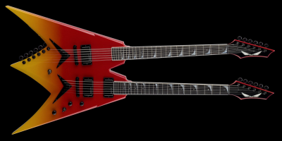

Προ ημερών καθώς σερφάριζα στο internet πηρε το ματι μου μια κιθάρα που σχεδίασε και έπαιξε ο slash την Guild Crossroads Double neck. Ποτέ μεχρι τώρα δεν με είχαν ενθουσιάσει οι κιθάρες με 2 λαιμούς αλλά αυτή το πέτυχε. Μου άρεσε η ιδέα μιας κιθάρας που μπορεί να παιζει με παραμόρφωση και σε λιγότερο από 1 δευτερόλεπτο να συνεχιζει με ήχο ακουστικής (όχι απλα τον καθαρό της). Και μια και μόλις τελείωσα την πρωτη μου κιθάρα, μια explorer(δεν την εχω κανει post), είπα να αρχισω να σχεδιαζω και κατι τέτοιου στυλ σιγα - σιγα(σ'ενα χρονο δινω πανελληνιες και δεν παιζουμε μ'αυτα). Αρχικά σκεφτηκα να κανω solid τη μερια της ηλεκτρικής και στη μερια της ακουστικής να αφήσω το ηχείο. Όμως δεν ξερω και πολλά για όργανα με ηχεία και δεν ξερω αν θα λειτουργήσει. Μήπως χρειάζεται να αφήσω όλη την κιθάρα με ηχείο;
Να και μια φωτογραφία(μη λαβετε υπ' όψιν σας τις 12 χορδές στην ακουστική):

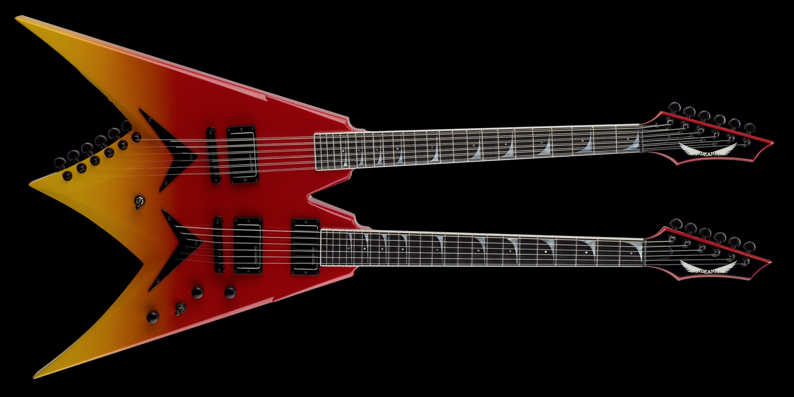

Γιαννη καλωσηρθες στο forum φιλε! Ουτε και γω γνωριζω απο double neck κιθαρες, αλλα αυτο που κανει ιδιαιτερα δυσκολη αυτη την κατασκευη εκτος απο τη γενικοτερη περιπλοκοτητα του οργανου, ειναι το οτι ειναι η μιση solid body και η μιση ακουστικη. Δεν γνωριζω πως ειναι κατασκευασμενη, αλλα φανταζομαι οτι το αριστερο τμημα της ειναι ολο hollow body και δεν εχει απλως μια τρυπα.
Αν ηθελες να κανεις μια σαν αυτη τη BC Rich της φοβερης και τρομερης Lita Ford, θα ηταν πολυ πιο ευκολο!

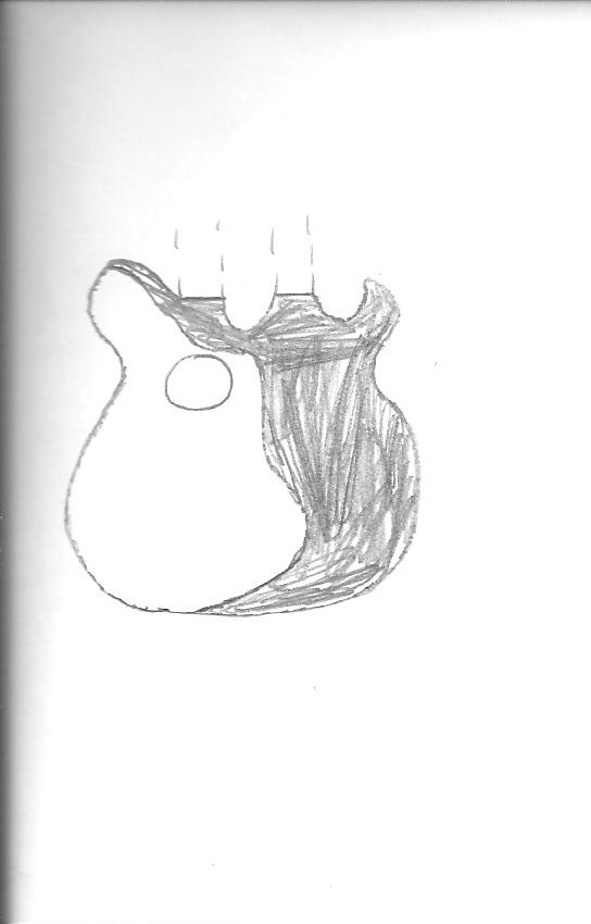

Όντως είναι καταπληκτική η BC Rich όμως δεν είχα σκοπό να ασχοληθώ με 12χορδες ετσι κι αλλιως. Όσο για την άλλη, σκεφτομουν να κόψω ένα κομμάτι φλαμουριάς με πάχος περίπου 4,3 εκατοστα που έχω, στο σχήμα που βλέπεις με σκουρο χρωμα στο σκιτσο και μετά να κολήσω απο πάνω κι απο κατω τα καπάκια(που θα έχουν ολοκληρο το σχημα του οργάνου) και μετά τα πλαϊνα(η πρωτα τα καπάκια με τα πλαϊνά και μετα το solid κομμάτι). Μου φαίνεται οτι ετσι και θα εχει αρκετα μεγάλο ηχειο και θα μπορώ να στηρίξω τους λαιμούς και τα strap button χωρίς να φοβάμαι οτι το λεπτό ξύλο θα σπάσει.
συγχωρέστε το γρήγορο σκίτσο

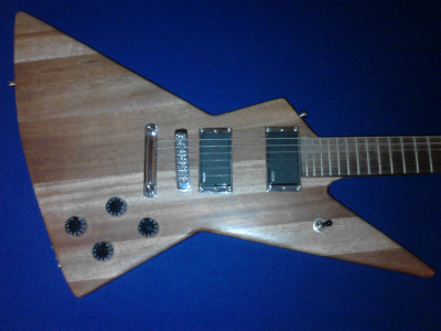

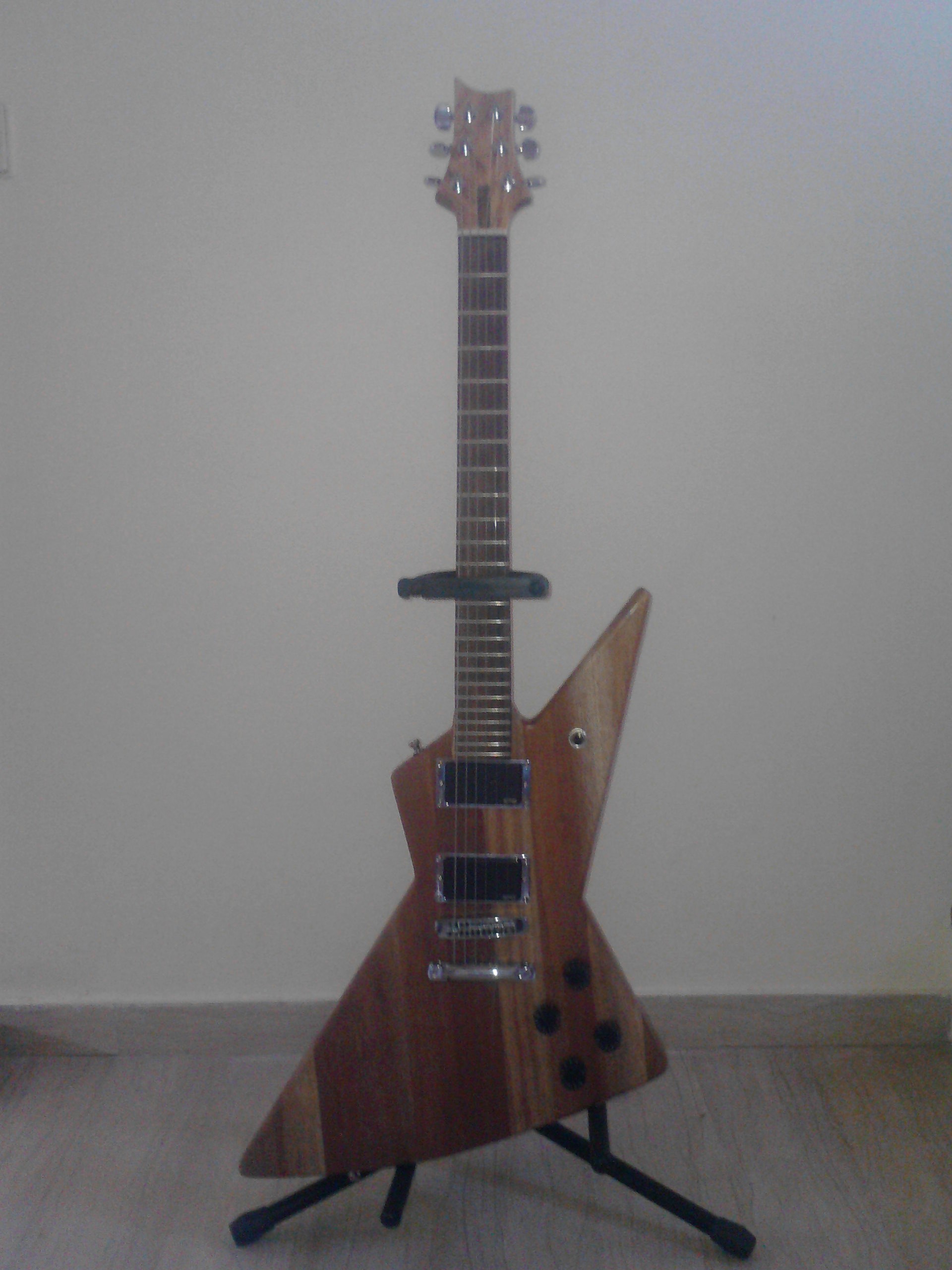

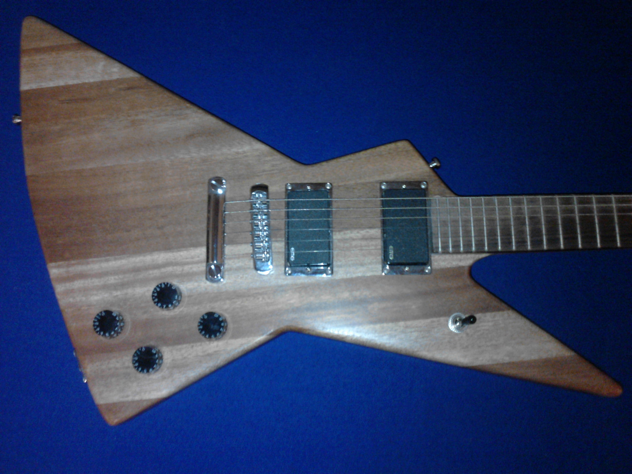

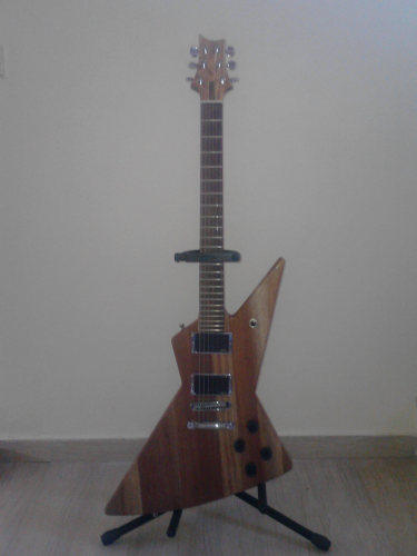

Τώρα η explorer.
Σώμα, λαιμός: μαόνι
Μαγνήτες: EMG 85(neck), 81(bridge)
Γέφυρα: Schaller STM Bridge
Tailpiece: Schaller stop tailpiece
Κλειδιά: Schaller M6
Τα μεταλικά μέρη είναι από χρώμιο
Έχω κι άλλες, αλλα είναι μεγάλες και δεν τις ανεβάζει

Γιαννη συγχαρητηρια για την Explorer σου! Οσον αφορα το παρον project, ακουγεται πολυ λογικη η ιδεα σου ετσι οπως την περιγραφεις. Τα παιδια εδω που κατασκευαζουν ακουστικα οργανα μπορουν να σε κατατοπισουν καλυτερα, αλλα φανταζομαι οτι η συγκεκριμενη κιθαρα στο αριστερο της τμημα ειναι hollow body και οχι καθαρα ακουστικη, δυο εντελως διαφορετικου τυπου κατασκευες δηλαδη.

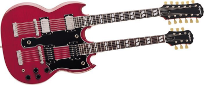

καλησπερα φιλε, πολυ ωραια η explorer. οπως το βλεπω και εγω θα πρεπει να κανεις την 12χορδη ακουστικη, αρα θα σου ελεγα να μην μπλεξεις. πρωτα φτιαξε μια ακουστικη, και στο μελλον φτιαχνεις συνδιασμο με solid. μπορεις να φτιαξεις μια sg double neck, η την V που την εχω στο μυαλο μου για μελλοντικο project  ;D
