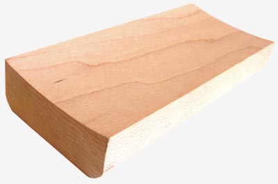

Δεν ξέρω πως μεταφράζεται στα ελληνικά το block, αλλά εννοώ αυτό το κομμάτι ξύλου στο οποίο κολλάμε το γυαλόχαρτο και τρίβουμε την ταστιέρα για να πάρει κλίση.. Τα εν λόγω κομμάτια ξύλου, μετα από εκτενή έρευνα, κοστίζουν το λιγότερο 12 δολλάρια το ένα.. κάτι που σημαίνει οτι αν αγοράσω ένα Block για κάθε διαφορετικό radius ταστιερας, έχουμε κατευθείαν 6χ12=72 δολλάρια...!!! 72 δολλάρια για έξι κομμάτια ξύλου..??!?!??!? Οπότε κάθισα να σκεφτώ κάποια άλλη λύση... Μου ήρθε κάτι στο μυαλό αλλά πρέπει να μου πείτε γνώμες... Εν συντομία σκέφτομαι να αντιγράψω ήδη υπάρχοντα radius blocks σε γύψο ή πηλό.. Αναλυτικά τώρα..

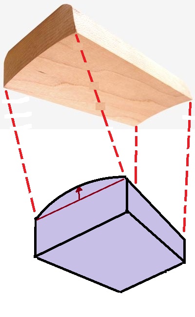

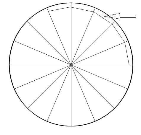

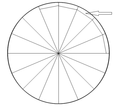

Φίλε Σωτήρη,
για να δημιουργήσεις το αρσενικό καλούπι με την ακτίνα που θέλεις κάνε το εξής.
Βρες ένα κομμάτι MDF πάχους 16 χιλ. (κατά προτίμηση) και διέγραψε έναν κύκλο με την επιθυμητή ακτίνα. Χώρισε την περιφέρεια σε τόξα όσο το φάρδος του τάκου, κόψε προσεκτικώς με σέγα όσα κομμάτια θέλεις (αυτό που δείχνει το βέλος) και κόλλησέ τα ώστε να δημιουργήσεις ένα αρσενικό καλούπι με το επιθυμητό μήκος. Πιθανές μικροανοχές μεταξύ των κολλημένων τεμαχίων μπορούν να λειανθούν με ίσιο τάκο δουλεύοντάς τον κατά μήκος.
Αυτό το καλούπι είναι μικρό. Εάν το ακουμπήσεις κατά μήκος σε ένα κάθετο επίπεδο (π.χ. να το ακουμπήσεις ώστε να εφάπτεται στο "πάτωμα" και στον "τοίχο" με το καμπύλο μέρος προς τα πάνω), ο "τοίχος"μπορεί να χρησιμοποιηθεί ως οδηγός για να έχεις απολύτως παράλληλη κατεύθυνση όταν θα τρίβεις τον τάκο σου και να αποφύγεις αυτό που λέει πιο πάνω ο Γιάννης.

« Απάντηση #7 στις: Οκτωβρίου 31, 2012, 01:26:43 πμ »
Τριανταφυλλε με τη μεθοδο που περιγραφεις μπορει να γινει κατευθειαν και ο τελικος τακος. Αν διαγραψουμε πρωτα εναν μεγαλυτερο ομοκεντρο κυκλο, μπορουμε να προσαρμοσουμε στο ρουτερ τον οδηγο για κυκλους (αν δεν υπαρχει διαθεσιμος ειναι σχετικα ευκολο να βιδωθει το ρουτερ σε μια σανιδα με μηκος την ακτινα του κυκλου) και να φαμε ομοιομορφα τον εσωτερικο κυκλο. Επειτα κοβουμε με σεγα τον εξωτερικο κυκλο και ισοπαχα κομματια της περιφερειας.

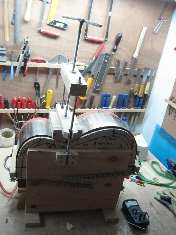

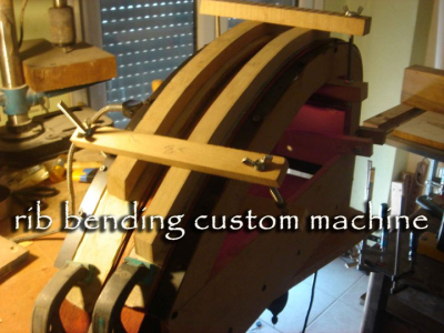

« Απάντηση #13 στις: Νοεμβρίου 29, 2012, 10:10:52 μμ »
μπορεις με κοντρα πλακε οπως ειπε παραπανω ο νασος να φτιαξεις πολυ απλα μεγαλα sanding blocks οτι νουμερο θες. εχω παραδειγμα στο blog μου, απο τον τυπο υπολογιζεις το radius που θελεις.
http://luthier-greece.blogspot.gr/search?updated-min=2011-01-01T00:00:00%2B02:00&updated-max=2012-01-01T00:00:00%2B02:00&max-results=5
