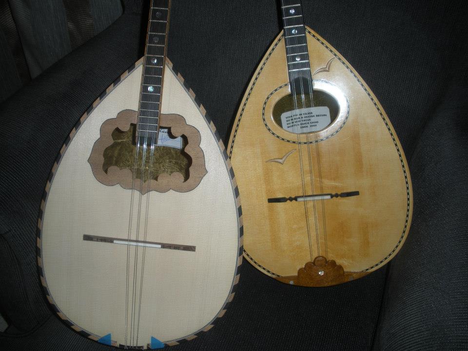

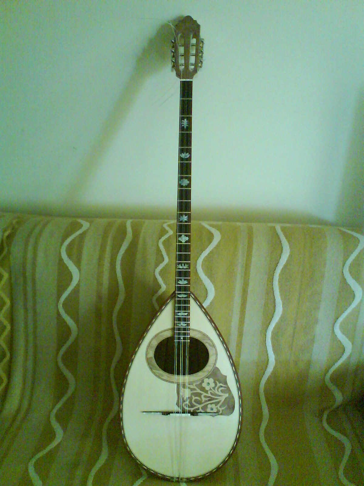

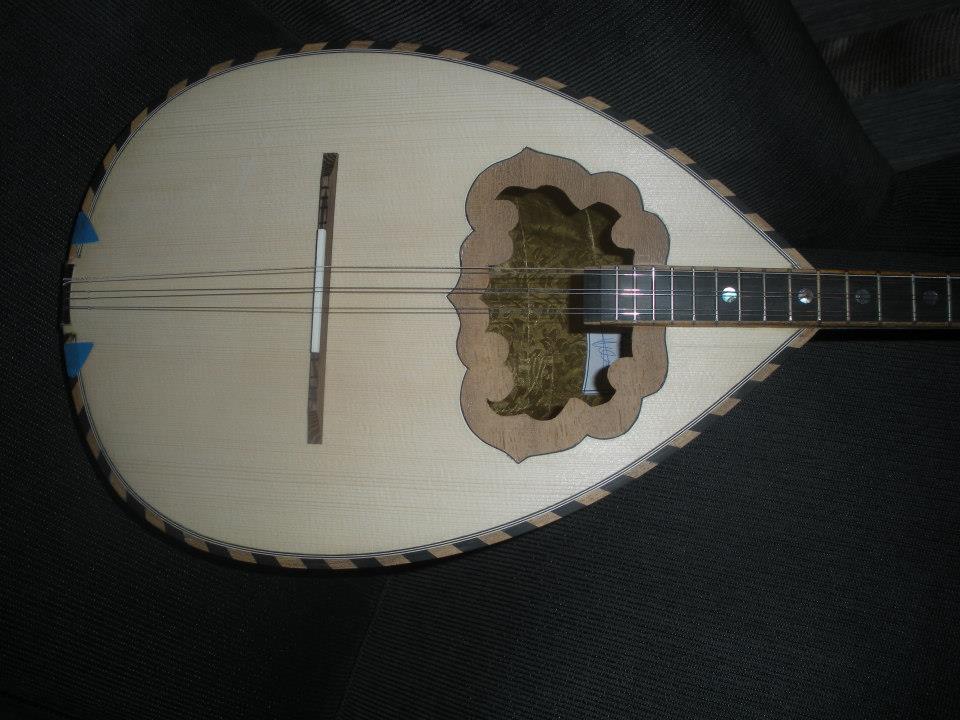

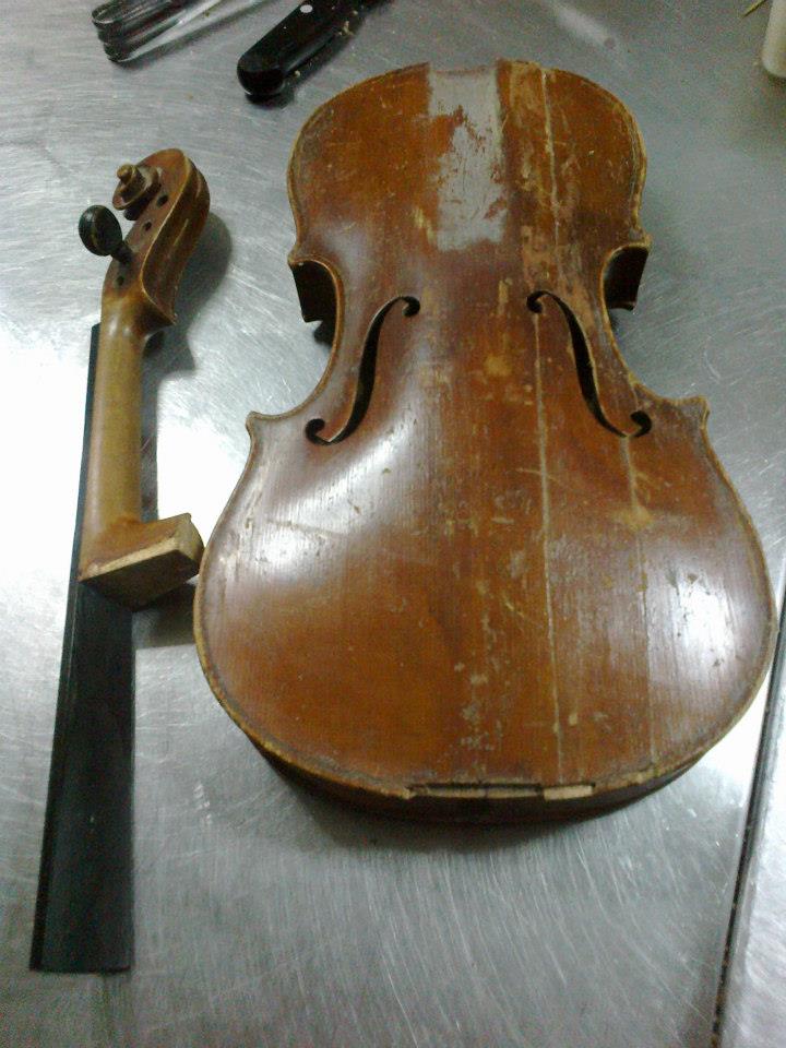

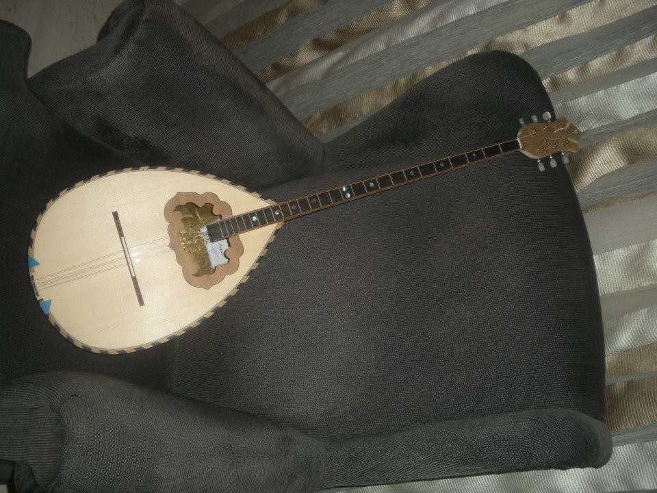

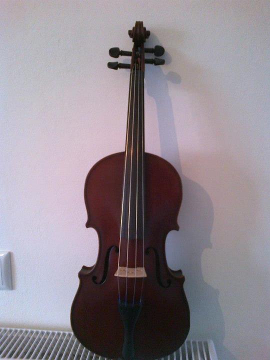

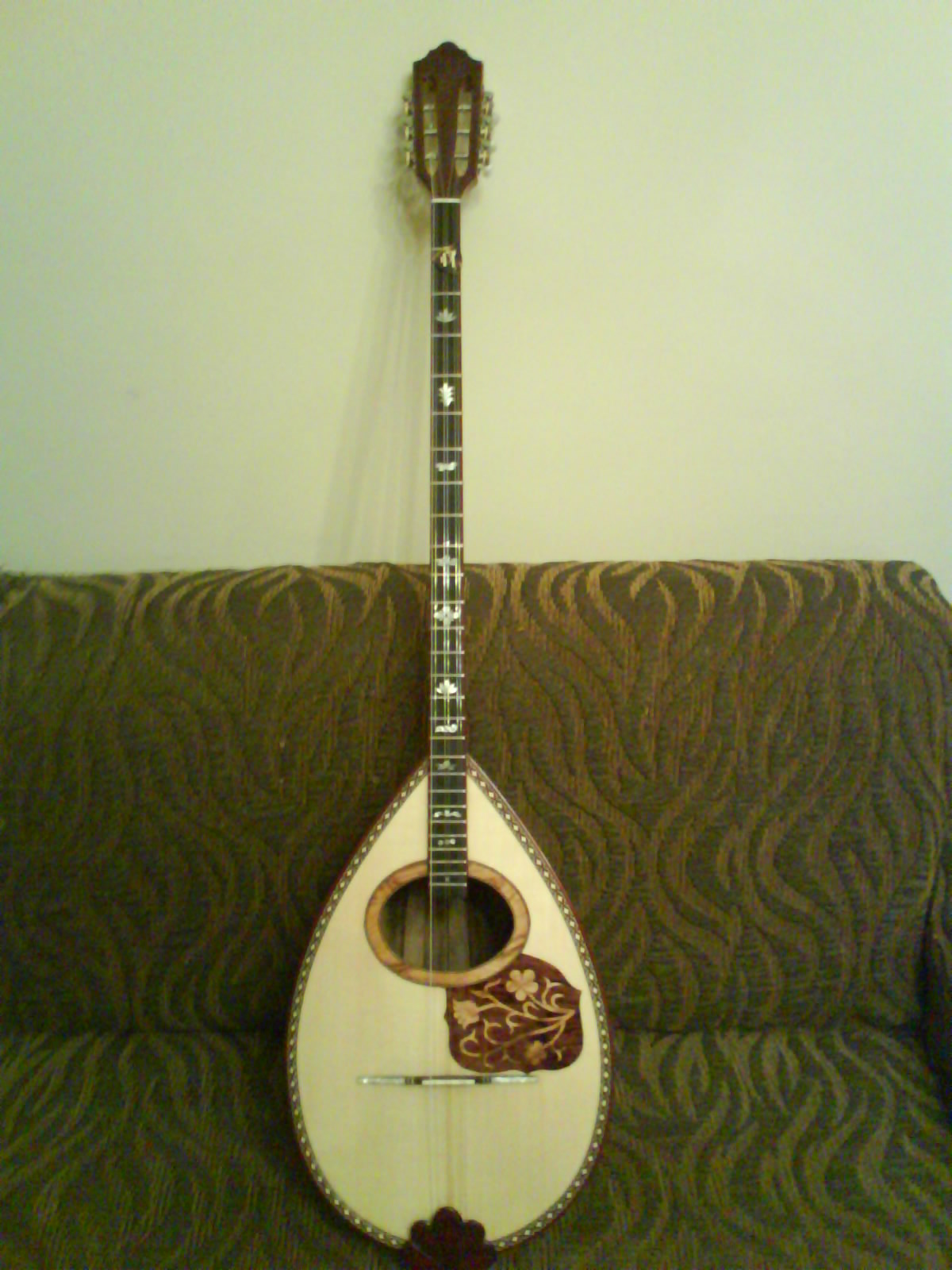

ΠΡΙΝ ΟΜΩΣ ΠΑΡΟΥΣΙΑΣΩ ΤΗΝ ΚΑΙΝΟΥΡΙΑ ΚΑΤΑΣΚΕΥΗ ΜΟΥ ΘΑ ΗΘΕΛΑ ΝΑ ΠΩ ΚΑΙ ΜΕΣΑ ΑΠΟ ΤΟ FORUM ΕΝΑ ΕΥΧΑΡΙΣΤΩ ΣΤΟΝ ΦΙΛΟ ΜΟΥ ΤΟ ΓΙΑΝΝΗ (IOANNIS)  Ο ΟΠΟΙΟΣ ΑΠΟΚΑΤΕΣΤΗΣΕ ΤΟ ΒΙΟΛΙ ΤΗΣ ΦΙΛΕΝΑΔΑΣ ΜΟΥ ΤΗΣ ΧΡΙΣΤΗΝΑΣ ΣΕ ΧΡΟΝΟ DT.  ΚΑΙ ΓΙΑ ΤΟΥ ΛΟΓΟΥ ΤΟ ΑΛΗΘΕΣ...................ΟΙ ΦΩΤΟ ΜΙΛΑΝΕ ΜΟΝΕΣ ΤΟΥΣ
Απ: ΚΑΙΝΟΥΡΙΟ ΤΡΙΧΟΡΔΟ.............
« Απάντηση #1 στις: Σεπτεμβρίου 10, 2012, 09:06:26 μμ »

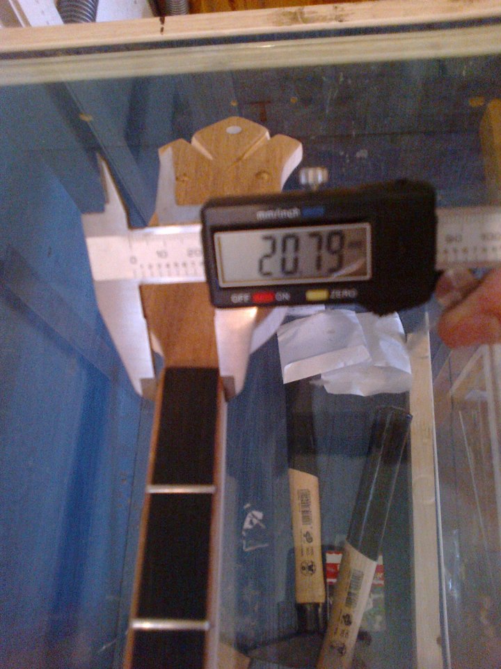

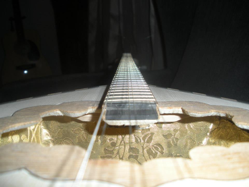

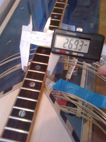

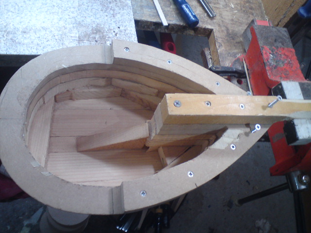

Η ΚΑΤΑΣΚΕΥΗ ΤΟΥ ΤΡΙΧΟΡΔΟΥ ΑΥΤΟΥ, ΑΛΛΑ ΚΑΙ ΤΟ ΑΠΟΤΕΛΕΣΜΑ ΕΙΝΑΙ ΑΦΙΕΡΩΜΕΝΑ ΣΕ ΑΥΤΟΝ.(IOANNIS) ΠΑΜΕ ΛΟΙΠΟΝ..........................ΕΔΩ ΚΑΙ 3 ΜΗΝΕΣ ΣΙΓΑ ΣΙΓΑ, ΜΙΑ ΓΙΑΤΙ ΚΑΛΟΚΑΙΡΙ ΕΧΟΥΜΕ, ΜΙΑ ΓΙΑΤΙ ΔΟΥΛΙΤΣΑ ΕΙΧΑΜΕ ΔΟΞΑ ΝΑΧΕΙ Ο ΜΕΓΑΛΟΔΥΝΑΜΟΣ ΤΟ ΠΑΙΔΕΥΑ ΤΟ ΘΕΜΑ. ΣΗΜΕΡΑ ΛΟΙΠΟΝ ΕΒΑΛΑ ΧΟΡΔΕΣ, ΕΦΤΙΑΞΑ ΚΙ ΕΝΑ ΠΡΟΧΕΙΡΟ ΚΑΒΑΛΑΡΗ ΑΠΟ WEGER ( ΔΕΝ ΕΙΧΑ ΑΛΛΟ) ΚΑΙ ΚΟΥΡΤΙΣΑ. ΜΙΑ ΧΑΡΑ ΟΛΑ ( ΓΙΑ ΤΗΝ ΩΡΑ) ΜΙΑΣ ΚΑΙ ΤΟ ΜΑΝΙΚΟ ΕΙΝΑΙ ΣΤΕΝΟ.........ΠΟΛΥ ΣΤΕΝΟ ΘΑ ΕΛΕΓΑ.
« Απάντηση #2 στις: Σεπτεμβρίου 10, 2012, 09:15:11 μμ »

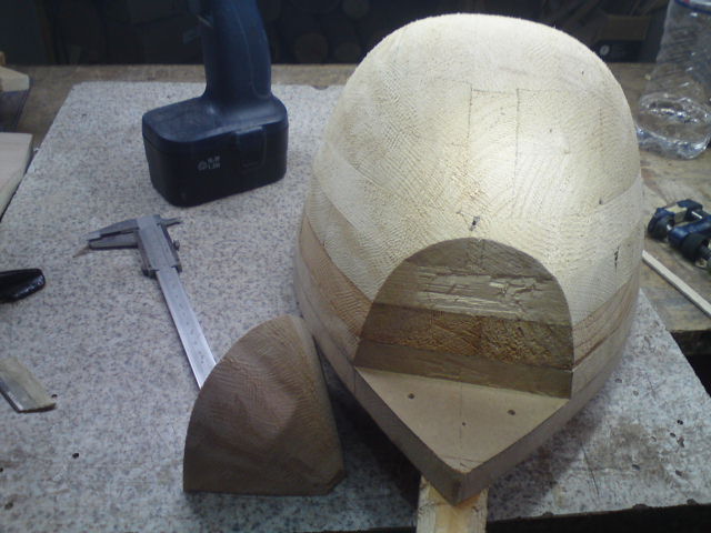

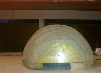

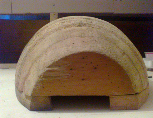

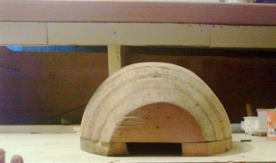

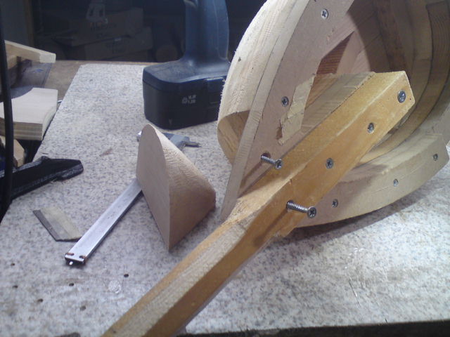

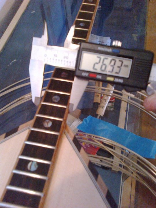

ΟΙ ΠΟΛΥ ΠΑΡΑΤΗΡΗΤΙΚΟΙ ΘΑ ΠΡΟΣΕΞΑΝ ΟΤΙ Η ΤΑΣΤΙΕΡΑ ΔΕΝ ΕΙΝΑΙ ΕΠΙΠΕΔΗ ΑΛΛΑ ΕΧΕΙ ΕΝΑ ΕΛΑΦΡΥ......RADIUS. ΕΤΣΙ ΕΙΝΑΙ ΚΑΙ ΦΤΙΑΧΤΗΚΕ ΕΥΚΟΛΑ ΜΕ ΤΑΚΟ ΚΑΙ ΓΥΑΛΟΧΑΡΤΑ. ΤΟ ΜΑΝΙΚΟ ΕΙΝΑΙ ΣΤΕΝΟ ......ΤΟ ΠΟΙΟ ΣΤΕΝΟ ΠΟΥ ΕΧΩ ΔΕΙ ΜΕΧΡΙ ΤΩΡΑ ΚΙ ΕΛΠΙΖΩ ΝΑ ΓΕΛΑΩ ΚΑΙ ΑΥΡΙΟ!!!!!!!!!
ΠΟΣΟ ΣΤΕΝΟ? ΣΤΗ ΦΩΤΟ.....................

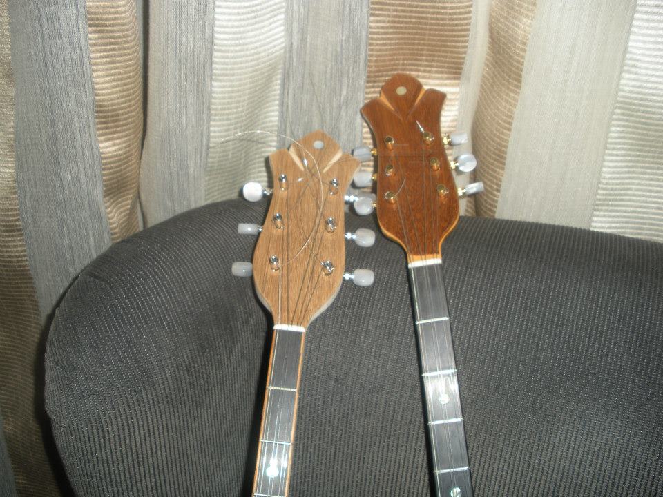

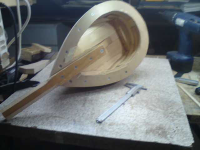

ΚΙ ΕΔΩ ΜΕ Τ ΑΔΕΡΦΑΚΙ ΤΟΥ..........................

Γεια σου Κωστη με τα εργαλεια!!!Μου αρεσει πολυ και η ηχητικη οπη!
Ποσο παχος εχεις κανει το μανικο στην ενωση και στο καραολο;
Πως εφτιαξες τον τακο να εχει το radius που ηθελες;;
Εχει καλυτερη αισθηση στο παιξιμο ετσι;

ωραιος Κωστη! το μανικι τι ξυλο ειναι?
ΤΟ ΜΑΝΙΚΙ ΕΙΝΑΙ............ΛΩΡΙΔΕΣ ΚΕΛΕΜΠΕΚΙ ΜΕ 2 ΚΟΝΤΡΕΣ WEGER, KAI ΣΤΗΝ ΑΚΡΗ ΑΠΟ ΜΙΑ ΛΩΡΙΔΑ ΦΛΑΜΟΥΡΙ

Μπραβο Κωσταρα με τις οργαναρες σου πιστευω οτι και ηχητικα θα σκιζει,αν μπορεις να το ακουσουμε

Γεια σου Ζαρκαδα μαστορα....μια χαρα φαινεται....δωσε μας και ηχο.
Εμενα βασικα με χαλαει η τρυπα....δε μου αρεσουν οι tribal τρυπες...ειμαι του κλασσικου.

Συγχαρητηρια Κωστα πολυ καλο

Κώστα στο έγραψα κι αλλού, στο ξαναγράφω. ΤΡΕΛΗ ΟΜΟΡΦΙΑ !!!!!!!!!!!!!!! Φίλε είσαι ο μέτρ στην δημιουργία ομορφιάς που πηγάζει από την απλότητα. Για τον ήχο δεν έχω καμμία αμφιβολία ότι θα είναι αντάξιος της εμφάνισης, κρίνοντας και από άλλα σου όργανα που άκουσα και μάλιστα live.
