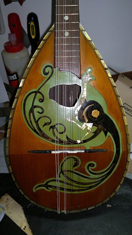

Τελικώς σήμερα παραδόθηκε το μαντολινάκι στην ιδιοκτήτριά του η οποία ζήτησε και πληροφορίες για το χώρο μας ώστε να δει την όλη συζήτηση που έγινε γύρω απ' το οργανάκι της.
Οι τελικές επεμβάσεις αφορούσαν το κόλλημα των κομματιών της φιγούρας που έλλειπαν, κατασκευή καινούργιου καβαλάρη με το ιδιαίτερο κόκκαλο που "φοράνε" τα μαντολίνα, αφαίρεση, αμμοβολή και λάδωμα των μπρούτζινων κλειδιών του και τελικώς μερικά χέρια γομαλάκα για να ........... γυαλίσει.
Ένα βαθούλωμα που έχει το καπάκι δεν πειράχτηκε καθόλου γιατί λόγω της πλαστικής φιγούρας φοβηθήκαμε ότι αν το ζεσταίναμε για να το ισιώσουμε θα κάναμε τη φιγούρα να μην πω τι. Παρόλα αυτά ο ήχος του ήταν πολύ καλός και γλυκός.
Απ' το συγκεκριμένο όργανο διδάχτηκα πολλά (αν και κάποια κατόπιν εορτής) με σημαντικότερο τον τρόπο που χαράζονται επάνω στη φιγούρα καμπύλες εγκοπές που όπως είπε και ο Τάσος (τον οποίο και ευχαριστώ για τις συμβουλές του) στοκάρονται με πιο ανοιχτόχρωμο στόκο.
