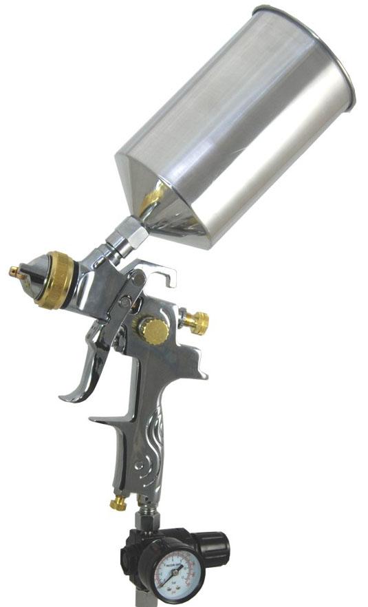

Επισης η πιεση πρεπει να ειναι στο πιστολι 2,5bar αλλα το δικο μου
κομπρεσερ που ειναι μικρο δεν μπορει να κρατησει σταθερη αυτη την πιεση
και επισης εχω παρατηρησει οτι δεν βαφει καθολου καλα με αυτη την πιεση
οποτε δινω λιγο παραπανω και ρυθμιζω πλεον την πιεση απο το πιστολι!

Τακη στην αρχη που πηρα το κομπρεσερ και δοκιμασα να το δουλευω στα 2,5 bar
δουλευε καλά! Αργοτερα που πηγα να βαψω δεν κραταγε πιεση!
Το εβαζα 3bar και εφτανε 1,5bar με δυο ψεκασματα! Ετσι δεν μπορεις να βαψεις
Παιζει ρολο και η σωληνα ποσο μεγαλη ειναι!
Και ετσι απο τοτε το δουλευω με ρυθμιση πιεσης απο το πιστολι!

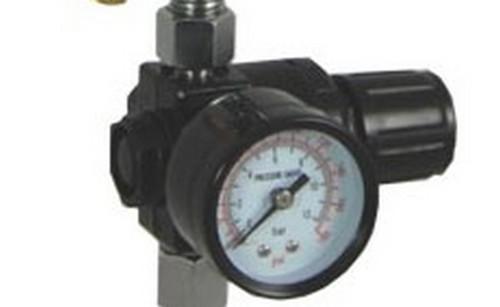

Πιστευω ενα μανομετρακι με βανα που ανεβοκατεβαζει την πιεση ειναι ιδανικο
για να βλεπεις ανα πασα στιγμη την πραγματικη πιεση που εχεις στο πιστολι!
Βρηκα στο e-bay πουλάνε τετοια μανομετρα!Θα ψαξω και στην πολη μου μηπως βρω!

δοκιμασε Δημητρη και αυτο το μανομετρα παντως εγω πιστευω οτι το κομφλερ ειναι καλο

Κατ' αρχάς Δημήτρη έχουμε το ίδιο πιστόλι που είναι ένα καλό ημιεπαγγελματικό για λούστρα επιπλοποιίας και γενικώς για λουστράρισμα με ακροφύσια διατομών πάνω από 1,4 χιλ. Δεν είναι κατάλληλο για βάψιμο με χρώματα φανοποιίας.
Το καπάκι του ακροφύσιου βιδώνεται με τα "αυτάκια" οριζόντια όταν θέλουμε τη βεντάλια κάθετη (βάψιμο πέρα-δώθε) και κάθετα όταν θέλουμε τη βεντάλια οριζόντια (βάψιμο πάνω-κάτω). Οι λουστραδόροι βάφουν σχεδόν πάντα κατά μήκος της επιφάνειας (και για λόγους οικονομίας) εκτός κι αν κάνουν σταυρώματα.
