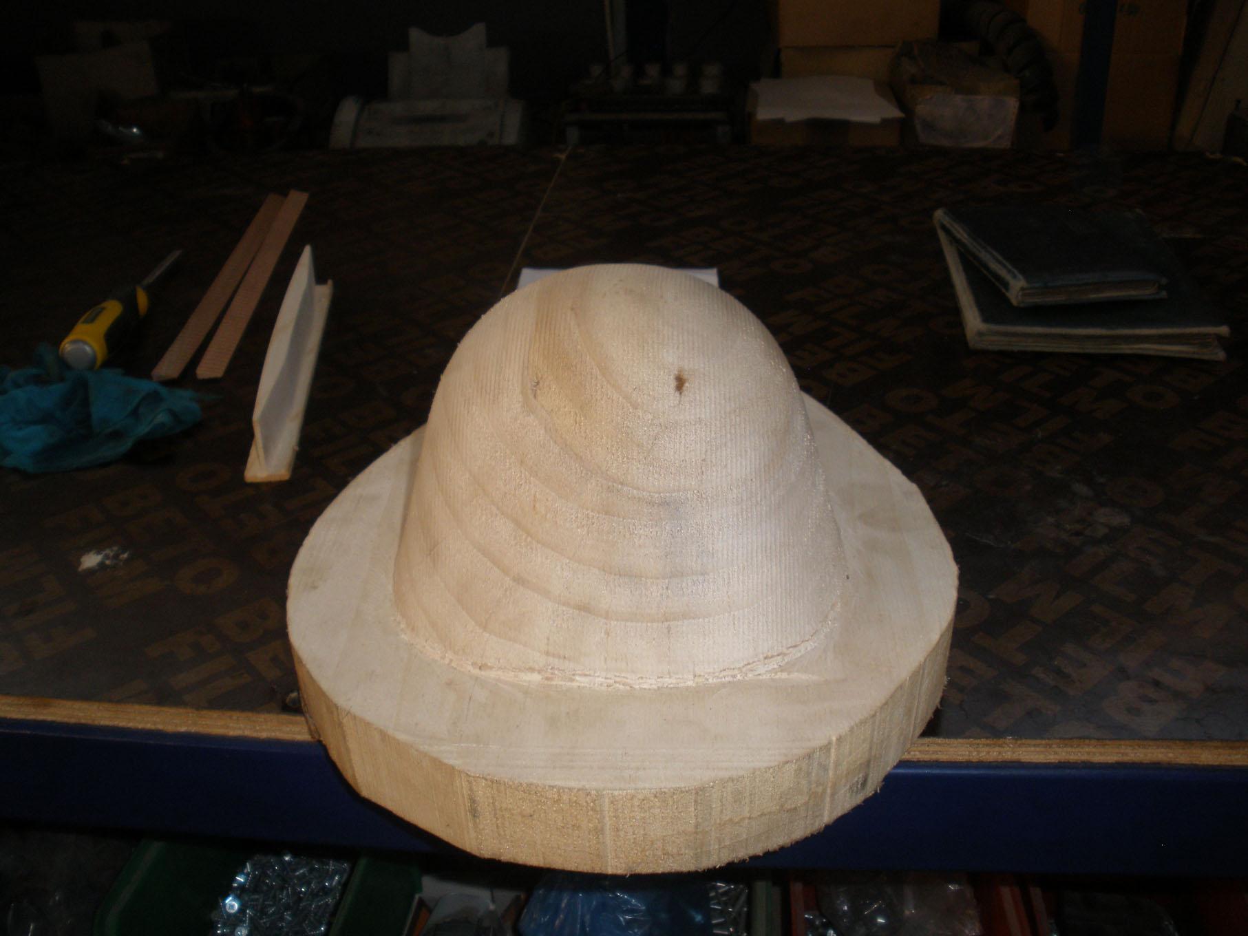

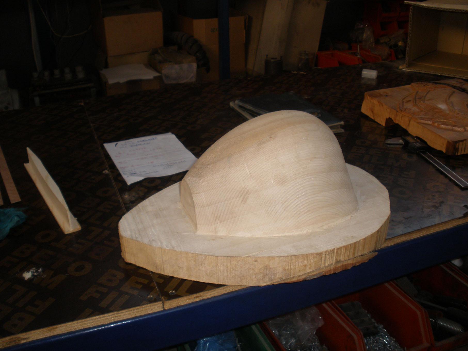

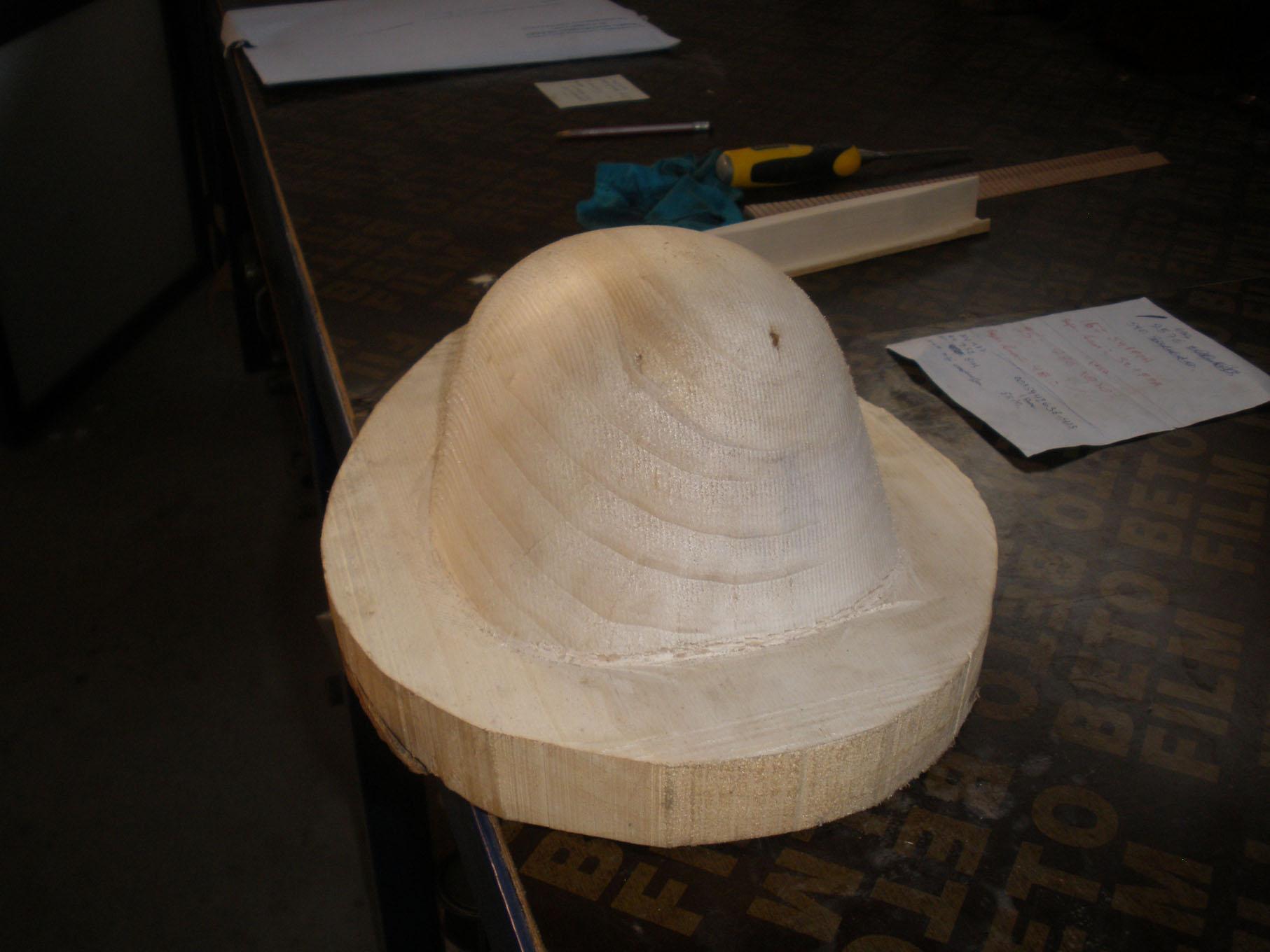

Απ: σκαλιστο σκαφτο τριχορδο
« Απάντηση #275 στις: Οκτωβρίου 30, 2013, 07:08:26 μμ »

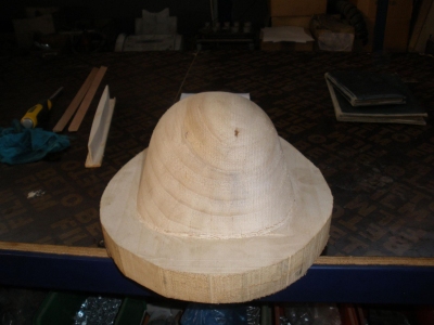

ξεχασα ειναι απο αγιουζ ξυλο. τωρα κανει δεν κανει θα δειξει.
το καλουπι ειναι απο λευκα για μπαλετες ωραιο ξυλο με αρεσε. ;)
μονο το μανικι με ενοχλει μην στραβωσει.

« Απάντηση #276 στις: Οκτωβρίου 30, 2013, 09:00:42 μμ »
Απαπα ομορφιές !!!!!!!!!!!!!!!!!
Κώστας Τρικάλης
  • Μηνύματα: 544
« Απάντηση #277 στις: Οκτωβρίου 30, 2013, 09:29:57 μμ »
Ωραίο καλούπι!
Είμαι σίγουρος ότι θα κάνεις μοναδικό ήχο και σχέδιο
Προχώρα Παύλε, "μόνο αέρας μας έμεινε"  :)

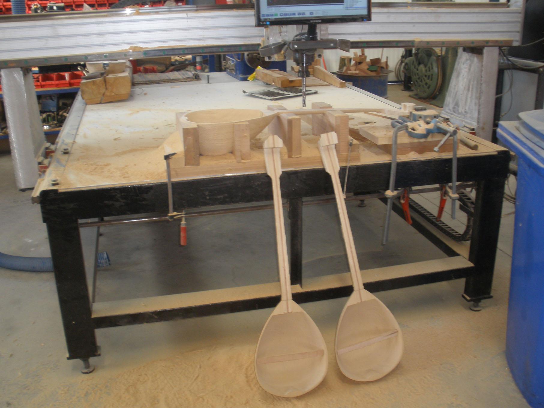

Πολυ ωραια πραγματα ρε παυλο!
μπραβο και παλι μπραβο!!
μια ερωτηση θελω να σου κανω!
σου εχει βγει καλο αυτο το μηχανημα?
γιατι δεν εχω δει και πολλα!! ;) ;)

« Απάντηση #279 στις: Νοεμβρίου 01, 2013, 07:02:12 μμ »
μιχαλη ουτε και εγω εχω δει πολλα-μονο απο βιντεο.
επειδη δεν καταλαβαινω να συντονισω με χτυπημα το καπακι.
αποφασισα να κανω σχηματα πισω στην αρμονικη.
νο1 με κωδικη ονομασια.
ΤΟ ΚΟΡΙΤΣΙ ΜΕ ΤΑ ΔΥΟ ΧΑΜΟΓΕΛΑ. ;)
το καπακι ειναι 3μμ και η μεση απο το σχημα κατεβαινει με ραντιους και αφηνει 1,5μμ στη μεση.
