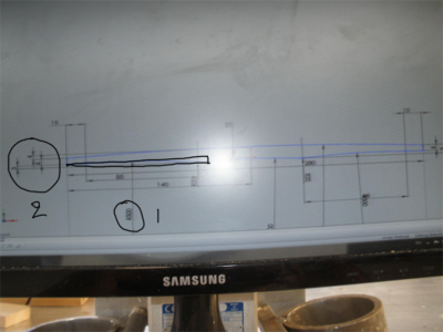

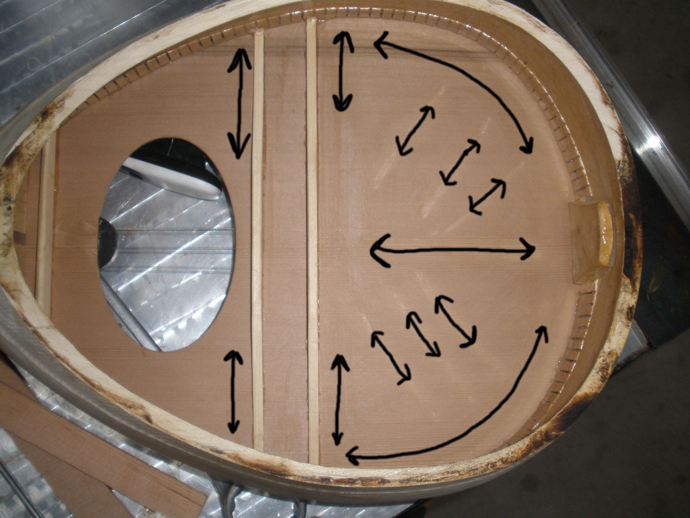

« Απάντηση #260 στις: Σεπτεμβρίου 29, 2013, 09:26:30 πμ »
θα παρω αερα στην κατασκευη και θα το επισκευασω.ευχαριστω.
στην φωτογραφια τα [βελακια] στα καμαρια
αυτο αναλογα με το πως παει προς το καπακι δινει το χρωμα στον ηχο.ειναι αυτο που δεν με αρεζε σκληρο και τζουραδιστικος ηχος.
το παχος απο το καμαρι δηλ.
τα βελακια στην αρμονικη οταν αφαιρεις υλικο [σκαψιμο] δινει ογκο στον ηχο και βαθος.
με τα πρωτα σκαψιματα ηταν πιο ωραιο μετα εγιναν πολλα και πηγε προς αυτο που δεν με αρεσει.
μετα οταν βγαζω το μισο σκαφος μπερδευομαι και δεν ξερω τι να κανω.
αν ειναι καποιος  οργανοποιος που κατεχει την αληθεια παρακαλω ας με βοηθησει να κανω τον καλυτερο ηχο που υπαρχει. :D
πειραματικο σκαφος σφενδαμι.

« Απάντηση #261 στις: Σεπτεμβρίου 29, 2013, 11:24:36 πμ »
Γειά σου Παύλε με τους πειραματισμούς σου!
Για να καταλάβω, "σκάβεις" το καπάκι στη θέση των βελακίων (ωραίο, έ?) ή αφαιρείς υλικό από καμάρια που βάζεις εκεί (στη θέση των βελακίων)?
όσο για την αλήθεια, εγώ δεν θα τη βρω ποτέ

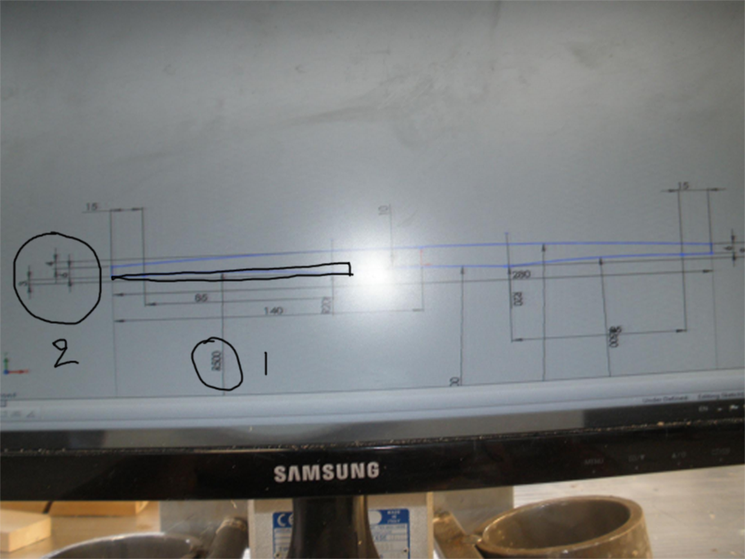

« Απάντηση #263 στις: Σεπτεμβρίου 29, 2013, 07:22:17 μμ »
στον κυκλο στο νουμερο 1 το καμαρι το ειχα ακτινα 500.
και με το σκαρπελο το εκανα γωνια.
και στο σκαφος που παταει στο νουμερο δυο ειναι 6μμ.
και μετα εγινε περιπου 3μμ.
αυτο αλαξε αυτο που ακουγα σαν τζουρας.
και τα βελακια πισω με το σκαρπελο εβγαζα υλικο .
μαλλον δεν χρειαζεται μεσα στην αρμονικη μονο εκει που παταει στο σκαφος.
πηρα 1 κυβικο κεδρο να βγαλω καπακια ο χειμωνας ετσι θα περασει.
μανωλη και τα καμαρια και το καπακι αφαιρεσα υλικο.
αυτο που δειχνη ειναι οτι αν βαλεις καπακι 0.3μμ παχος θα φωναζει πολυ και θα ειναι με πολυ ογκο ο ηχος.
αλλα η μαγκια θα ειναι πως να αντεχει το βαρος του καβαλαρη.
