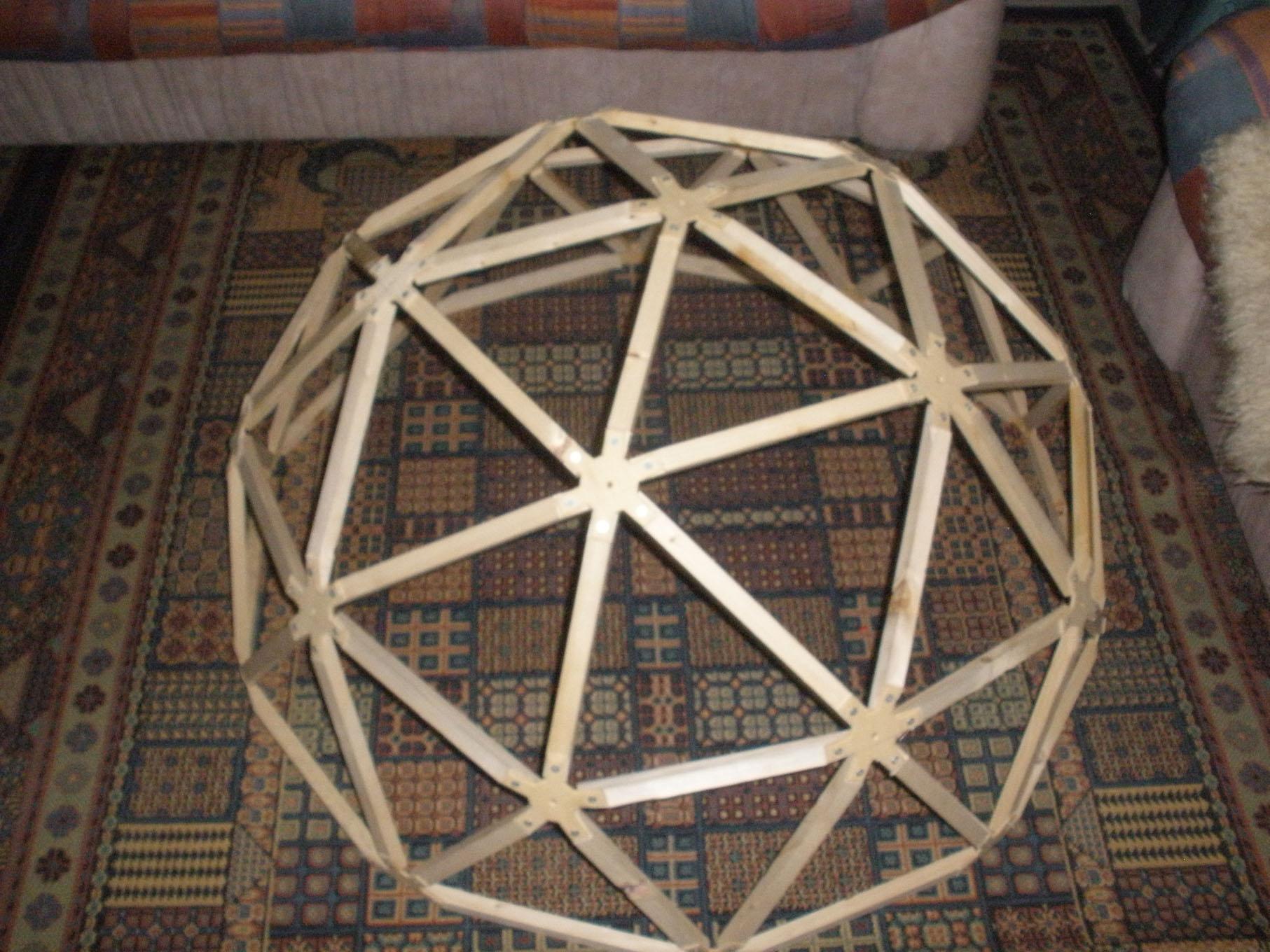

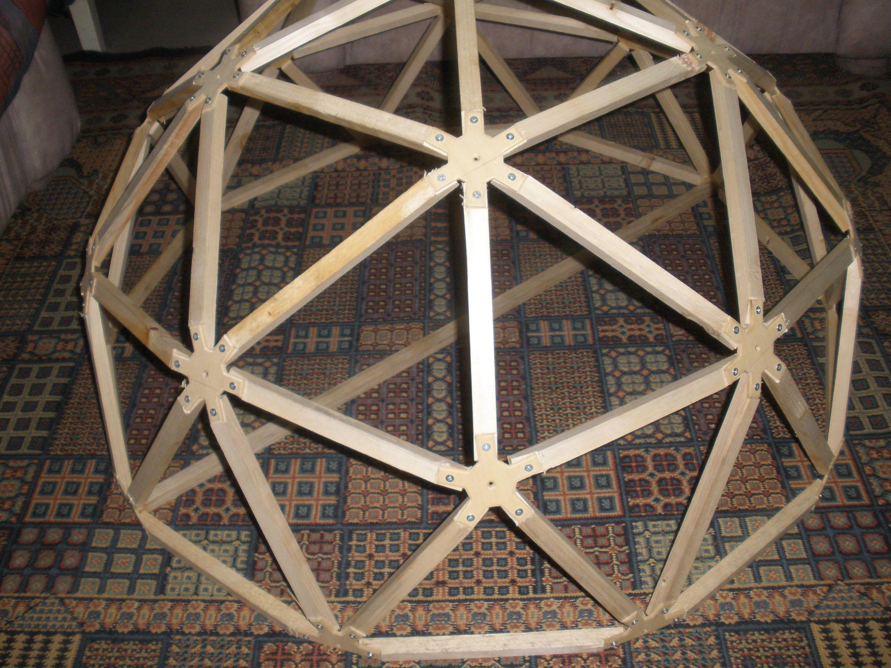

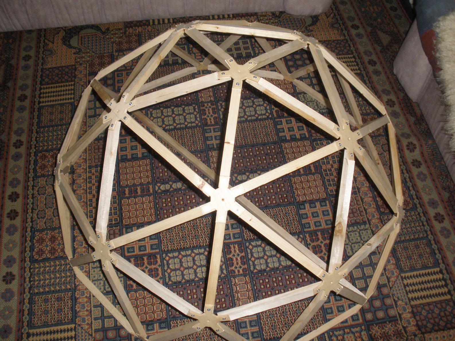

εχει καιρο θελει να παρω τα ξυλα μακρυα απο τα σιδερα να μη λερωνονται.
θελει να κανω εναν χωρο μη φυσιολογικο να ειναι λιγο διαφορετικο.[μαγκικο]
θα γινει καπως ετσι γεωσφαιρα http://www.energeticforum.com/general-discussion/6071-green-cheap-efficient-straw-bale-dome-homes.html
εδω ειναι αμα ενδιαφερεται κανεις για την κατασκευη.http://acidome.ru/lab/calc/#1/2_Piped_D50_2V_R0.55_beams_20x20
το κανω σε μινιατουρα μικρο 1μ διαμετρο. το κανονικο θα ειναι 7-8 μετρα
στο βιντεο εκοψα τους συνδεσμους σημερα.
συνδεσμοι για σφαιρα

Ωραιοτατο!
Παυλο, ποσες μοιρες ειναι το φαλτσο στα πηχακια στο σημειο που πατανε στους συνδεσμους;

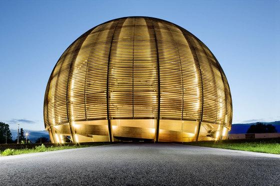

Ωραιο ρε Παυλαρα!
Τι ειναι, μακετα του cern;

δημητρη αν δεις το λινκ σχεδιο
τα α τεμ τα εκανα 72 μοιρες
τα β τεμ τα εκανα 74 μοιρες
καλο ειναι και το σερν αλλα εχω αλλη γνωμη με αυτους-[ολα εγιναν με ενα μπαμ στην τυχη]ετσι λενε---εγω λεω ΕΝΑΣ ΜΑΣΤΟΡΑΣ τα εκανε.οπως οι κιθαρες σου δεν εγιναν με μπαμ
κωστα θα κανω ενα εργαστηριο για τα ξυλα και θα το κανω σφαιρα[ λεει οτι θα γινεις πιο εξυπνος αν δουλευεις σε τετοιο χωρο] ;D ;D ;D ;D
γιαννη τι κανεις ρε χρονια πολλα
το εκανα μικρο να δω αν γινεται να μην πεταξω κυβικα ξυλα.
τωρα η για το σκυλι θα το κανω η θα το βαλω εναν ελικα να δω αν πεταει.
αν πεταξει θα το στειλω στην στερεα ελλαδα :D
